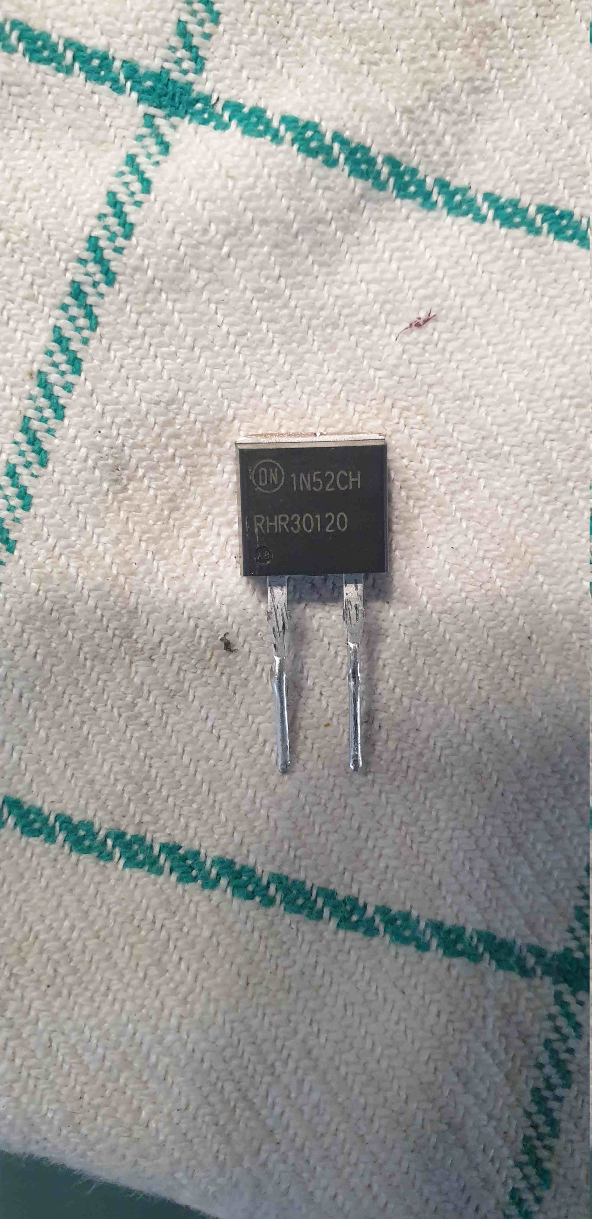

@marcopolo , c'est bon j'ai reçu tout ce qu'il faut.
Alors voilà comment je pense qu'il faut faire, dit moi si c'est bon :
- j'isole le corps de la diode avec une grosse gaine rétractable.
- j'isole la majeure partie des deux contacts de la diode avec de la gaine plus petite et je soude ensuite à l'identique de ta photo sur le fils jaune/noir (+) après l'avoir coupé. Le second fils je le déplace avec sa cosse sur la seconde vis.
Par contre , peux-tu me dire quel contact de la diode va sur le fils jaune/noir ?

- Messages : 10253
- Has thanked : 149 times
@Calou66
Il faut que tu coupes la patte de fixation/refroidissement de la diode au ras du boitier plastique (à la scie à métaux ou mieux à la Dremel), puis que tu ébavures bien.
Pour la polarité, sur ta photo, la cathode à gauche, l'anode à droite, voir datasheet ci-dessous
https://fr.scribd.com/document/513116582/RHR30120
Le schéma de principe
Ensuite pour le cablage, les gaines thermo, tu fais comme ça :
Modifié en dernier par marcopolo le 01 sept. 2022, 13:51, modifié 4 fois.
- Calou66
- Messages : 704
@marcopolo merci, justement, comment différencier cathode et anode ?
- Messages : 10253
Je t'ai répondu au dessus, actualise ta page.

Hello la meute,
de retour pour les aventures de la belle. Au passage merci beaucoup @lalune , c'est gentil
Donc, mes contacts de pompe à essence étaient usés, après l'avis de tous, bons à changer.
J'ai commandé des contacts Tourmax et une diode validée par @marcopolo . Suivant le topic ATOC indiqué par @Vieux møtard https://www.atoc-moto.com/forumm/viewtopic.php?t=1520 et les conseils qui m'ont été prodigués, voici ce que ça donne. Marcopolo, j'espère que tu valideras les opérations effectuées
J'ai étamé l'anode et la cathode, puis coupé la partie métallique supérieure à la dremel pour gagner de la place.
Puis j'ai positionné de la gaine thermorétractable sur le corps de la diode et une partie de chaque contact.
Le fil + jaune/noir est coupé. J'ai pas pris de photo mais je l'ai sorti de la gaine bleue et je l'ai prolongé par un bout de fil soudé puis isolé pour ne pas perdre de longueur de câble.
Soudure des fils et isolation toujours à la gaine thermo.
J'ai déplacé le fil vert sur l'autre vis, toujours par soucis de gain de place.
Et voilà, c'est tout bon , çà va pas prendre feu au moins les gars ??

Ca me semble parfait pour la pompe. Il faut tester avant de refermer le capot. A vide. Directement sur le 12v.
Le contact va battre très vite. Et grâce à madame la diode Schottky tu ne vas avoir que très peu d'arcs électrique
- Calou66
- Messages : 704
Royal
Je teste ça dès demain, encore merci à toi
