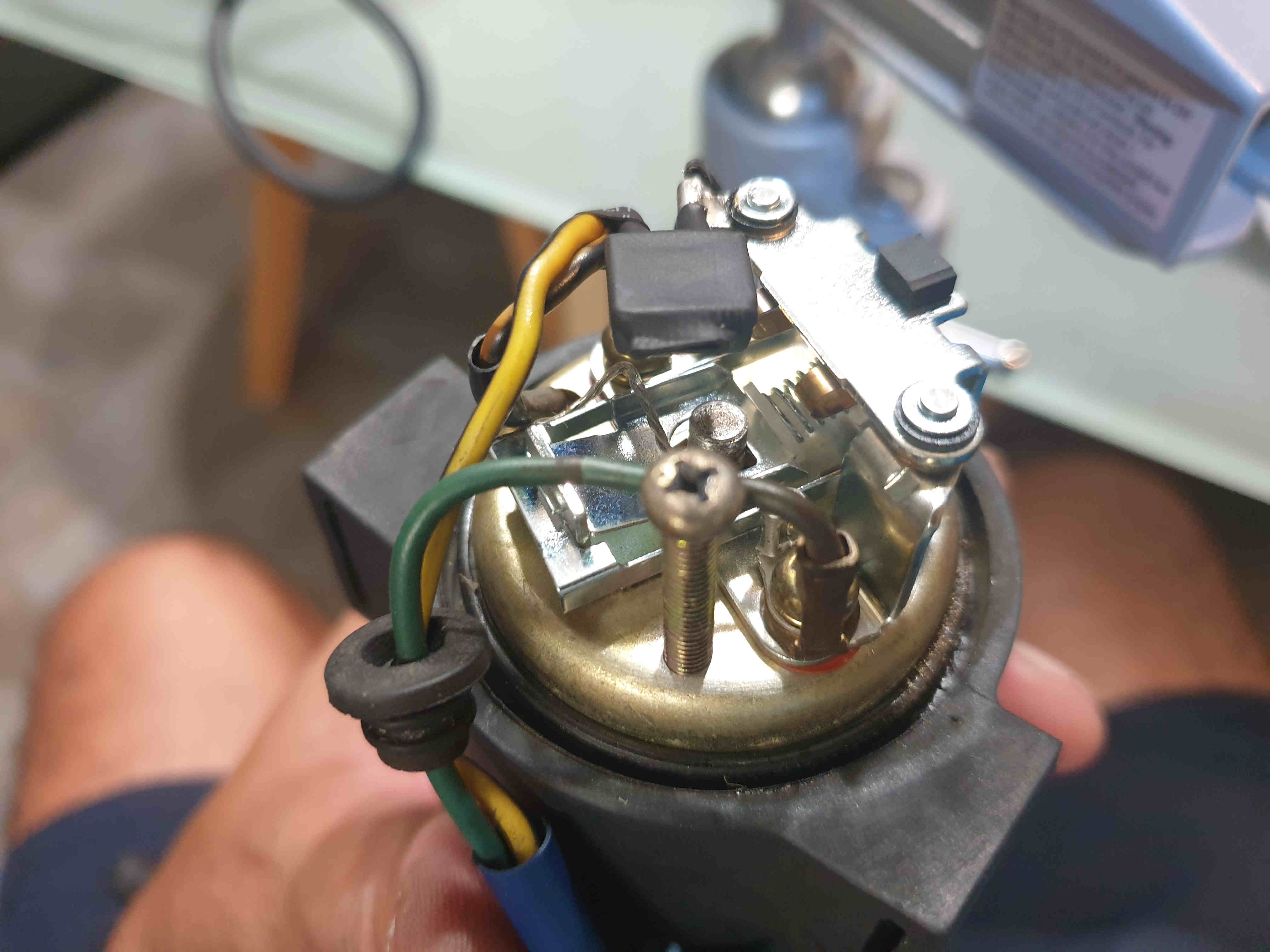

Donc, mes contacts de pompe à essence étaient usés, après l'avis de tous, bons à changer.
J'ai commandé des contacts Tourmax et une diode validée par @marcopolo . Suivant le topic ATOC indiqué par @Vieux møtard https://www.atoc-moto.com/forumm/viewtopic.php?t=1520 et les conseils qui m'ont été prodigués, voici ce que ça donne. Marcopolo, j'espère que tu valideras les opérations effectuées :stress .
J'ai étamé l'anode et la cathode, puis coupé la partie métallique supérieure à la dremel pour gagner de la place.
Puis j'ai positionné de la gaine thermorétractable sur le corps de la diode et une partie de chaque contact.
Le fil + jaune/noir est coupé. J'ai pas pris de photo mais je l'ai sorti de la gaine bleue et je l'ai prolongé par un bout de fil soudé puis isolé pour ne pas perdre de longueur de câble.
Soudure des fils et isolation toujours à la gaine thermo.
J'ai déplacé le fil vert sur l'autre vis, toujours par soucis de gain de place.
Et voilà, c'est tout bon , çà va pas prendre feu au moins les gars ?? :pope

Messages : 10249
Has thanked : 148 times
Ca me semble parfait pour la pompe. Il faut tester avant de refermer le capot. A vide. Directement sur le 12v.
Le contact va battre très vite. Et grâce à madame la diode Schottky tu ne vas avoir que très peu d'arcs électrique :wink:
Calou66
Messages : 704
Message par Calou66 »
08 sept. 2022, 22:44
Royal :supercontent
Je teste ça dès demain, encore merci à toi :premier
