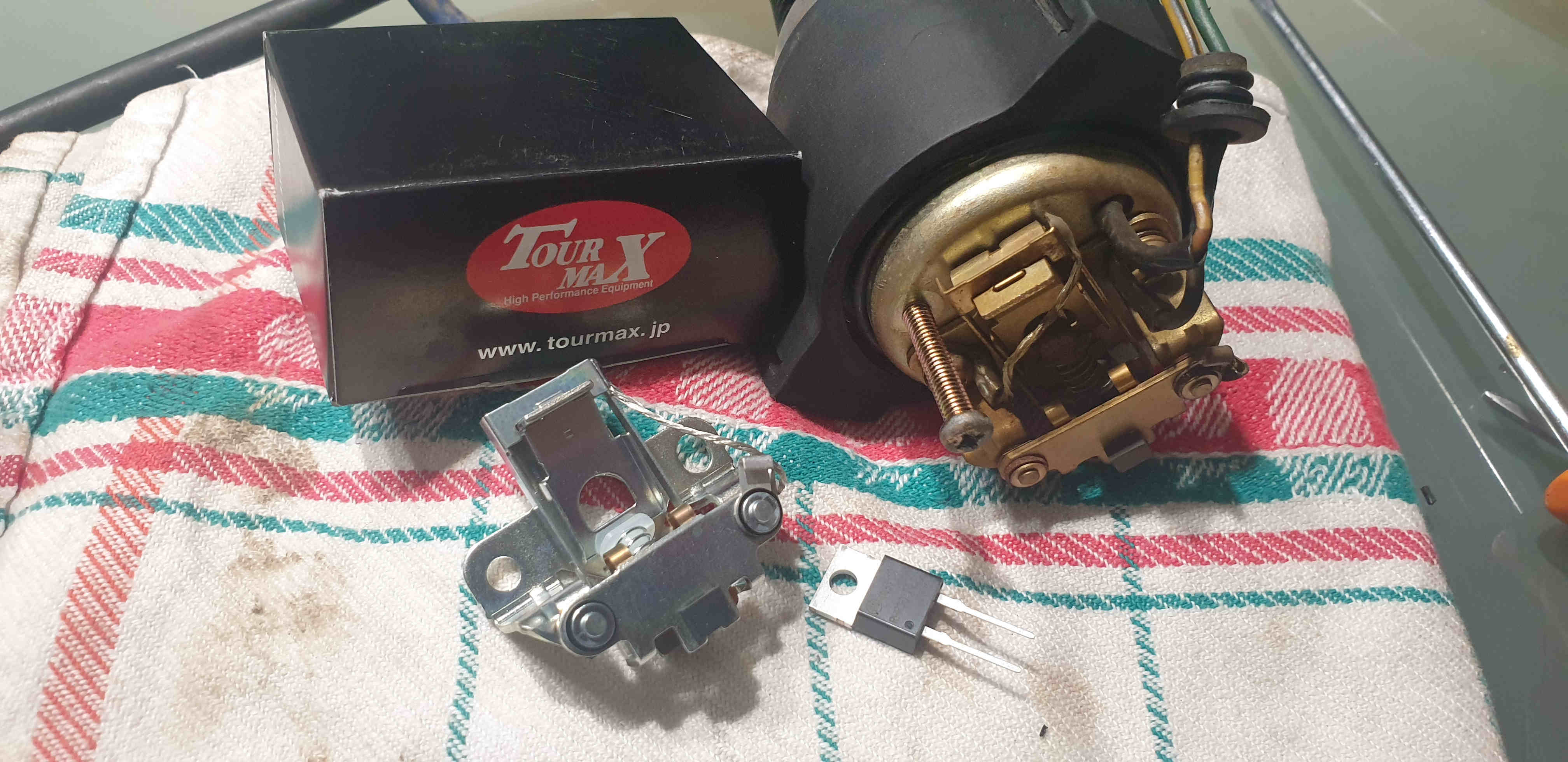

Donc, mes contacts de pompe à essence étaient usés, après l'avis de tous, bons à changer.
J'ai commandé des contacts Tourmax et une diode validée par @marcopolo . Suivant le topic ATOC indiqué par @Vieux møtard https://www.atoc-moto.com/forumm/viewtopic.php?t=1520 et les conseils qui m'ont été prodigués, voici ce que ça donne. Marcopolo, j'espère que tu valideras les opérations effectuées

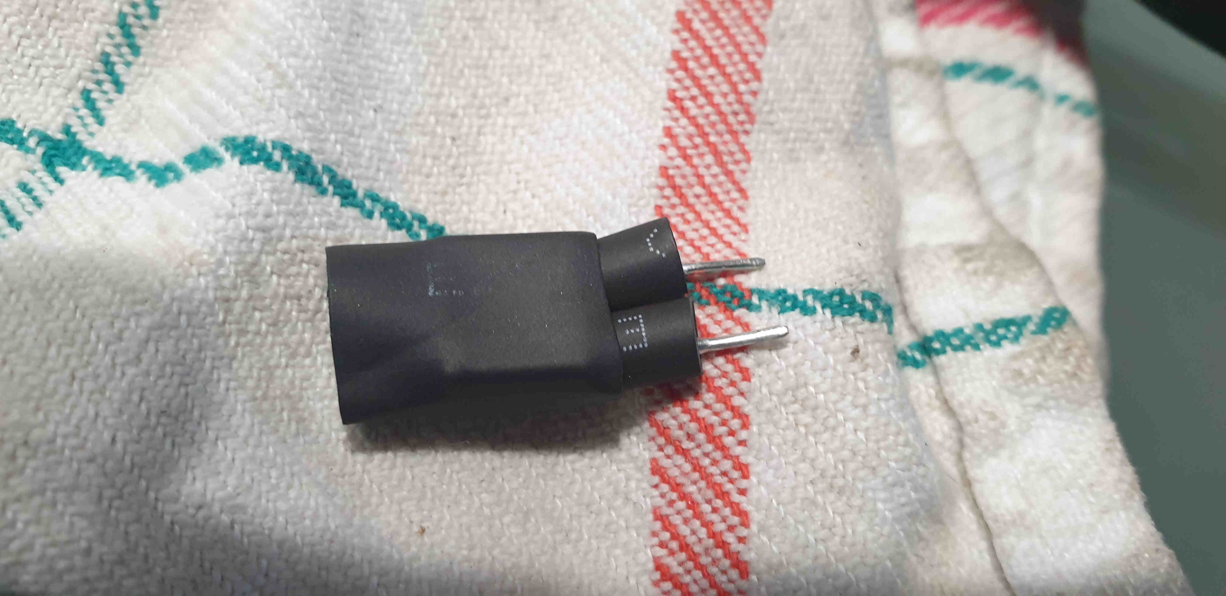

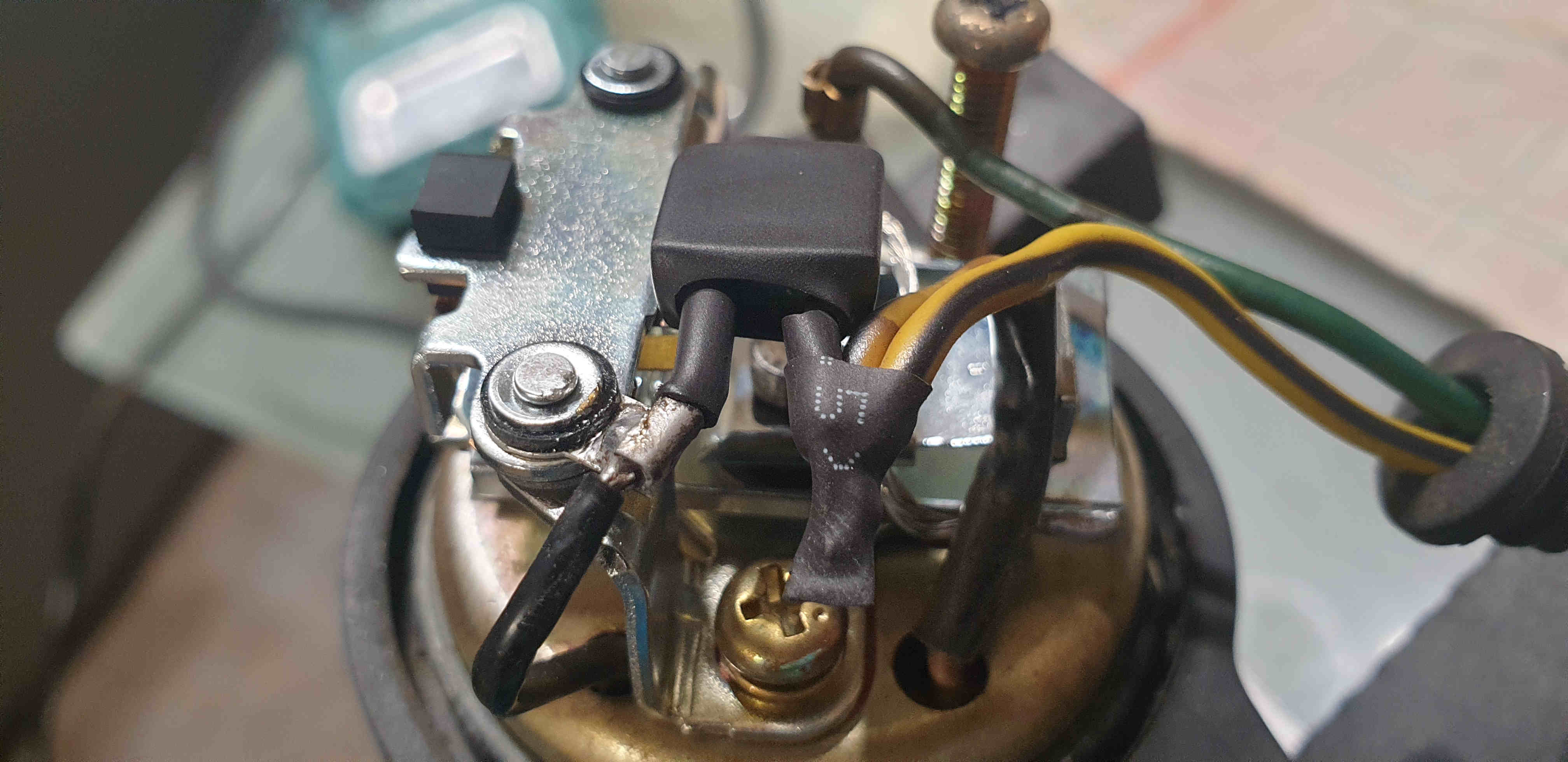

J'ai étamé l'anode et la cathode, puis coupé la partie métallique supérieure à la dremel pour gagner de la place.
Puis j'ai positionné de la gaine thermorétractable sur le corps de la diode et une partie de chaque contact.
Le fil + jaune/noir est coupé. J'ai pas pris de photo mais je l'ai sorti de la gaine bleue et je l'ai prolongé par un bout de fil soudé puis isolé pour ne pas perdre de longueur de câble.
Soudure des fils et isolation toujours à la gaine thermo.
J'ai déplacé le fil vert sur l'autre vis, toujours par soucis de gain de place.
Et voilà, c'est tout bon , çà va pas prendre feu au moins les gars ??

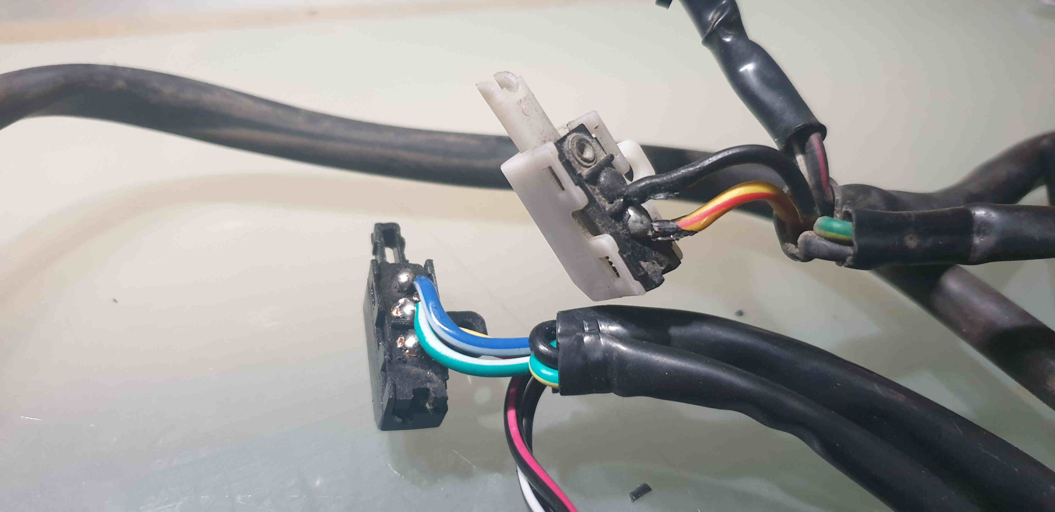

J'ai également reçu le commodo droit , donc même manip que pour le gauche , remplacement du faisceau par celui d'origine.
Par contre, le bouton de démarreur présente un fil de plus, sur le mien la fixation du bouton est cassée. Je fais donc un mix des deux, conserve les contacts supérieurs d'origine avec les deux fils.
Pour la partie du dessus je dessoude et ressoude le nouveau.
Et voilà.
Par contre , contrairement au gauche, je suis un peu déçu par la qualité d'ensemble qui fait un peu camelote. A voir

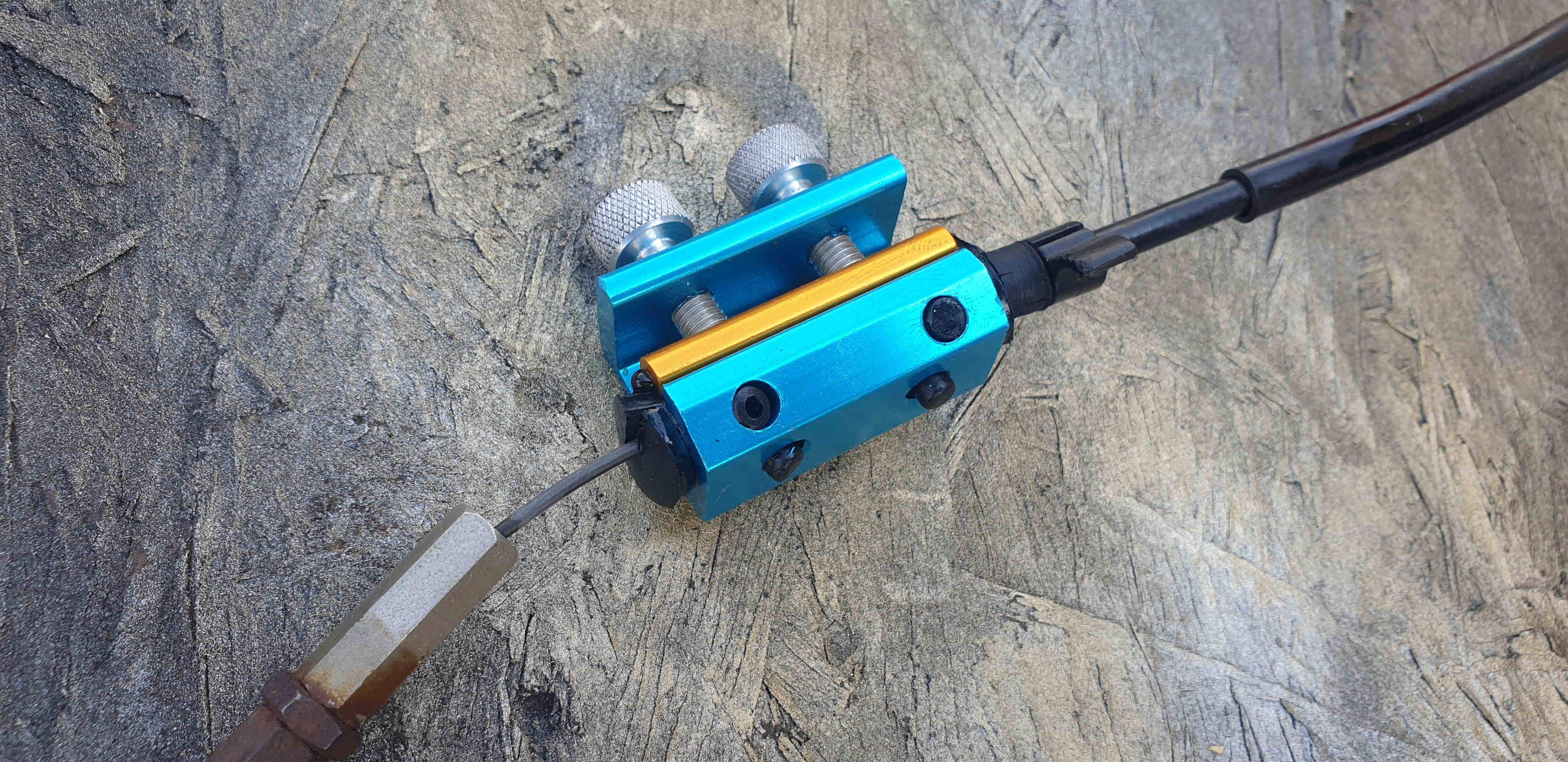

En préparant le remontage, je me rends compte que les câbles de starter ne coulissent pas bien, j'ouvre donc au niveau de la jonction des trois câbles, nettoyant frein dans les gaines, un jus dégueulasse est expulsé, puis dégrippant et enfin graisse en bombe au PTFE spéciale câble et téflon. elles m'ont dit merci
. Les câbles coulisses comme papa dans maman maintenant.
J'ai testé cet appareil : Déçu, la graisse sort par devant également et je suis pas sûr que ça en propulse beaucoup dans la gaine, pas top.

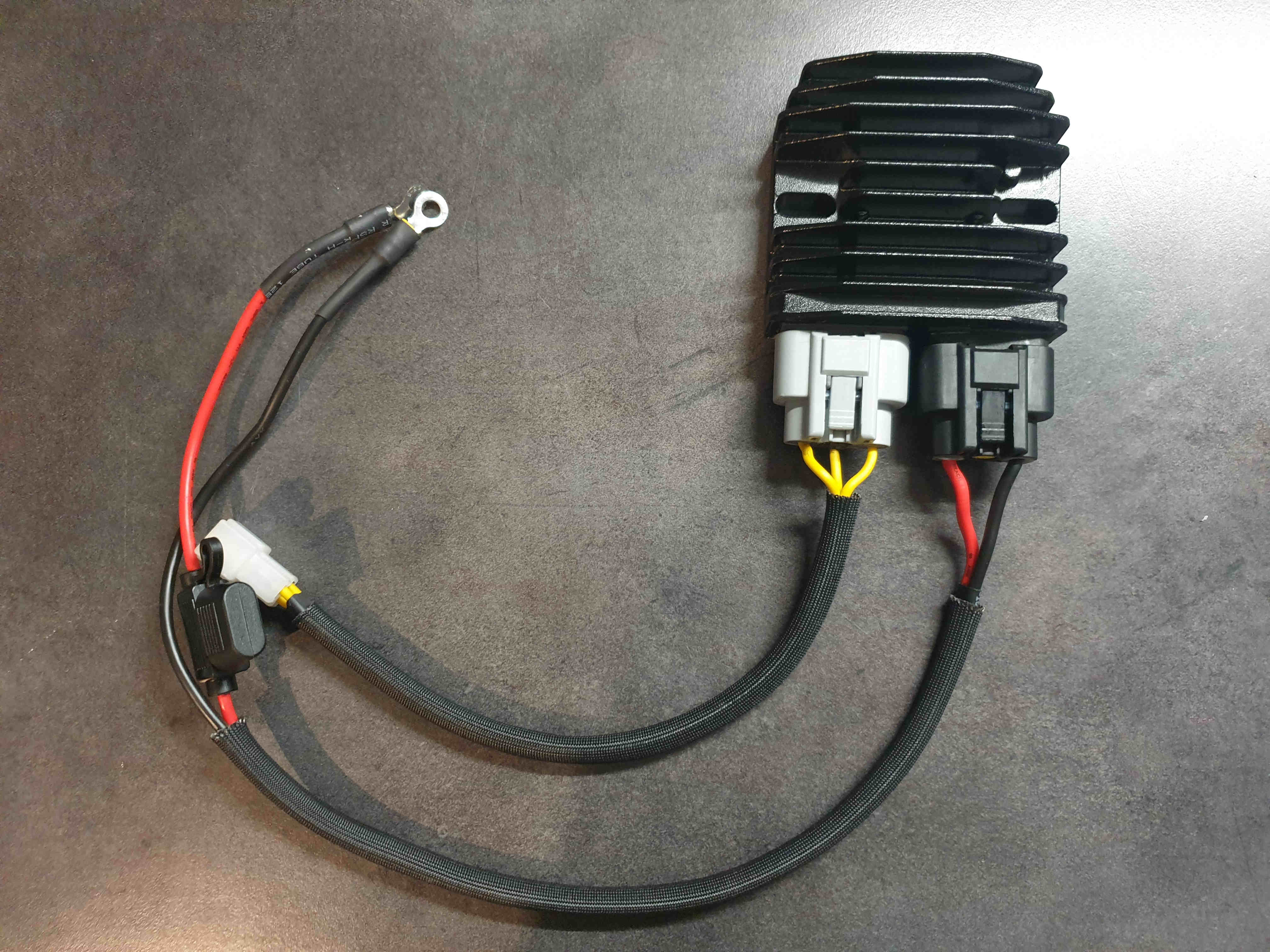

Mais faut câbler maintenant

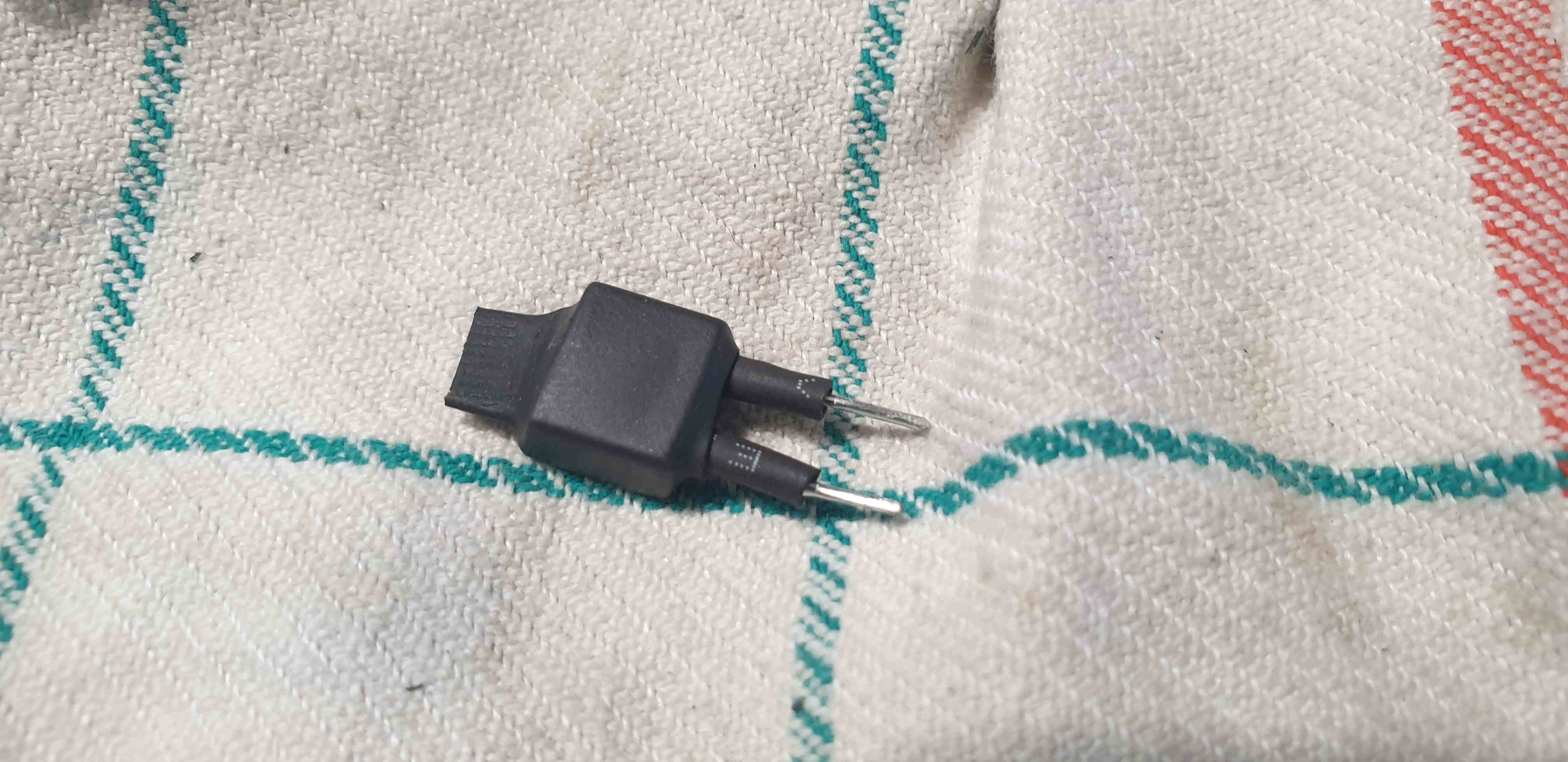

J'ai mis par dessus les thermo rétractables, des gaines fibre de verre trouvées sur ce site, livraison rapide : https://www.protecable.com/gaines-texti ... terne-4_mm
Et j'ai opté pour une connectique alternateur similaire à l'origine trouvée ici : https://www.amazon.fr/gp/product/B09MCS ... UTF8&psc=1
Comme ça on connecte directement sur la fiche d'origine du faisceau.

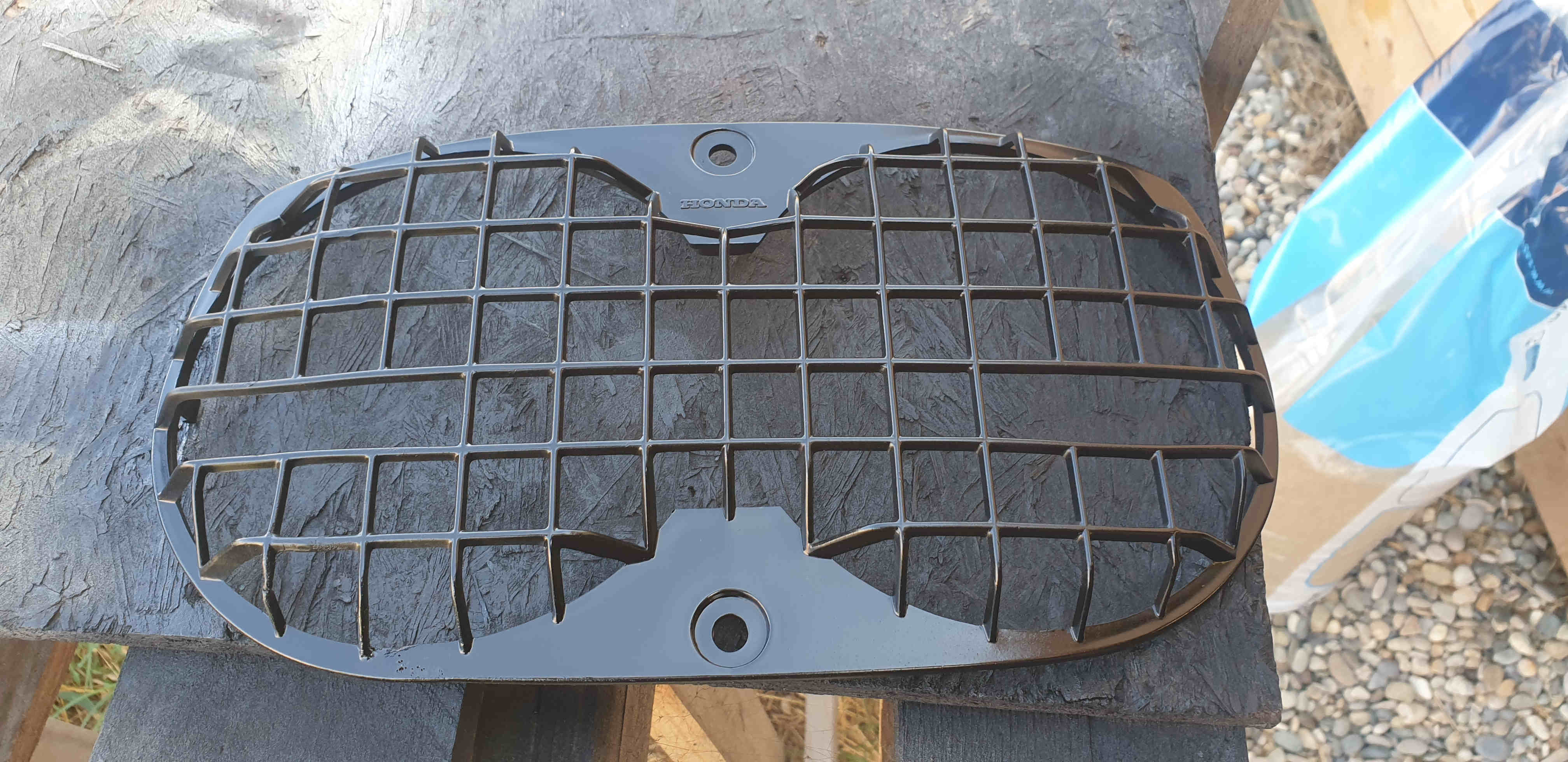

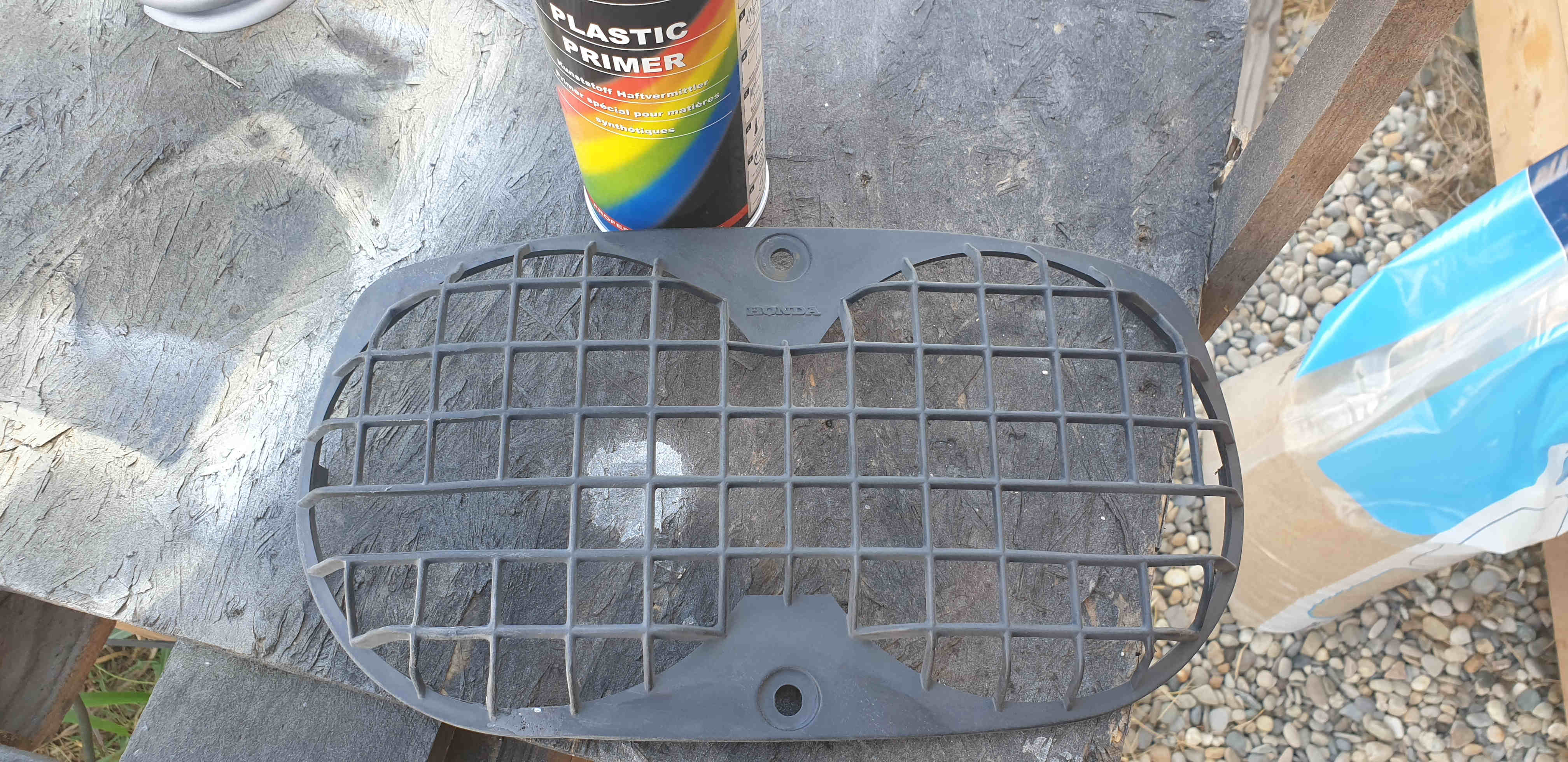

Ensuite, j'apporte un grand soin est apporté à la grille de phare origine honda, @stefter appréciera.
Un petit sablage léger , un coup de primaire plastique
et un p'tit coup de noir satiné, faut pas trop d'épaisseur sur le plastique
La suite très prochainement, promis

Au fait , suis comme un fou depuis hier, je veux tester mon faisceau et impossible de retrouver mon câble de mise à la masse batterie/ démarreur !! Je l'ai perdu !
- Messages : 10018
- Has thanked : 82 times
- Been thanked : 75 times
Ca me semble parfait pour la pompe. Il faut tester avant de refermer le capot. A vide. Directement sur le 12v.
Le contact va battre très vite. Et grâce à madame la diode Schottky tu ne vas avoir que très peu d'arcs électrique
- Calou66
- Messages : 704
Royal
Je teste ça dès demain, encore merci à toi

Un vrai travail d'orfèvre cette restauration, et paf la boulette !
Probablement un début d'Alzheimer.
C'est pas grave, ça te passera quand tu auras oublié que tu l'as perdu

Du coup.... on peut dire que c'est toi qui est un peu à la masse

@Renaud42 comme l'a dit @GrosRobert je suis à la masse effectivement
Par contre ça me rend dingue, j'ai beau tout retourner p....n il est où ce bor..l de câble ?!!
