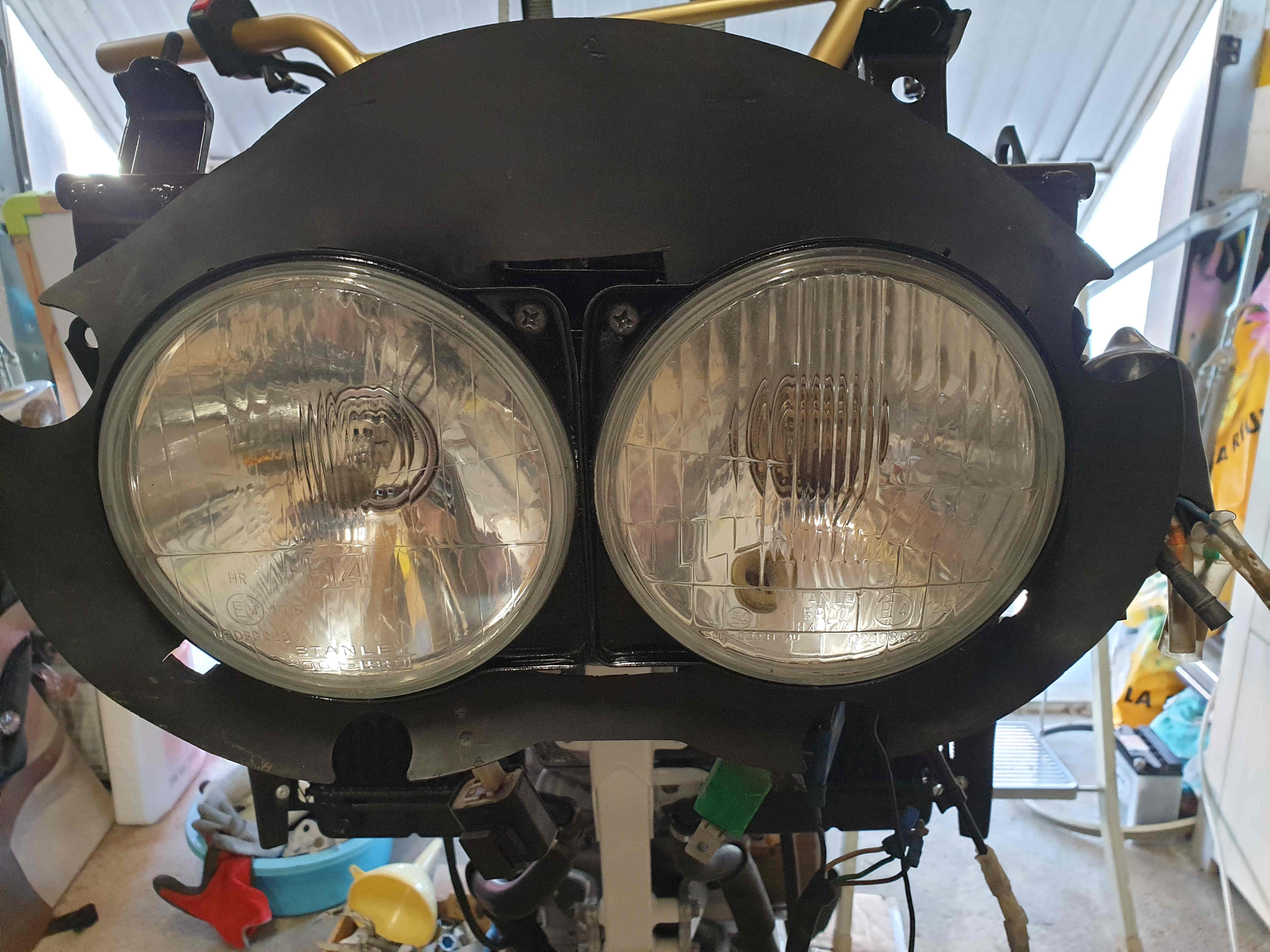

Maitenant les phares, j'ai exposé mon problème ici : viewtopic.php?t=36755
Pour faire court, ce ne sont pas les bons phares qui étaient montés, les supports métalliques sont différents. Je voulais suivre les conseils de @stefter mais vu que mon vrai problème c'est les supports, j'ai renoncé. Je suis alors tombé sur une annonce très intéressante sur la baie, un gars très sérieux dans le 34 qui fait dans le ''youngtimers'' et qui m'a vendu des optiques complets de RD 07 à très bon prix .
La seule différence que j'ai pu noté, ce sont des supports de relais en plus sur le modèle RD07. Je garde le mien qui a été repeint à l'époxy.
Un petit coup de rafraichissement après sablage
Et en place
Le papa noël est passé

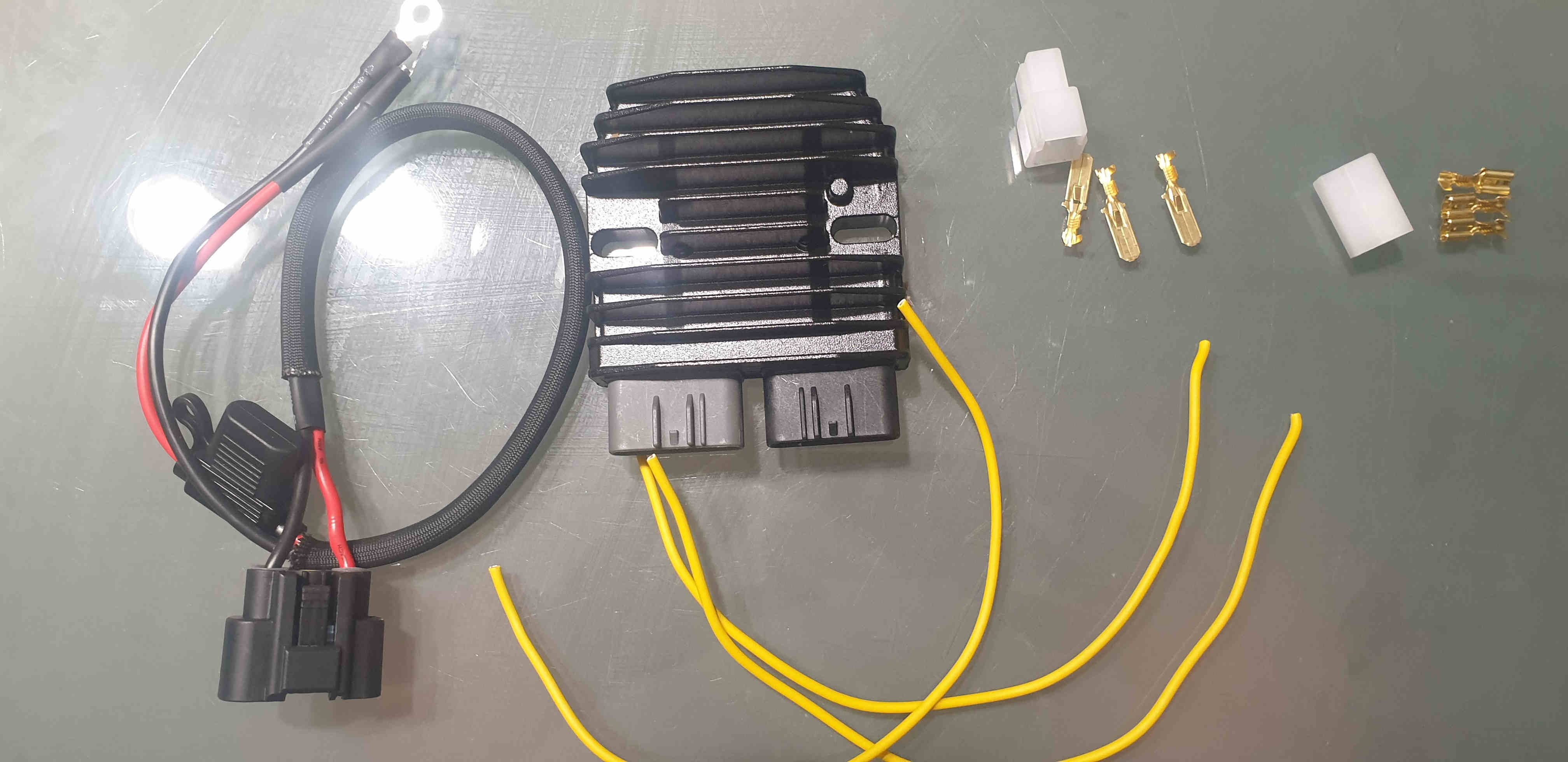

Mais faut câbler maintenant
J'ai mis par dessus les thermo rétractables, des gaines fibre de verre trouvées sur ce site, livraison rapide : https://www.protecable.com/gaines-texti ... terne-4_mm
Et j'ai opté pour une connectique alternateur similaire à l'origine trouvée ici : https://www.amazon.fr/gp/product/B09MCS ... UTF8&psc=1
Comme ça on connecte directement sur la fiche d'origine du faisceau.
