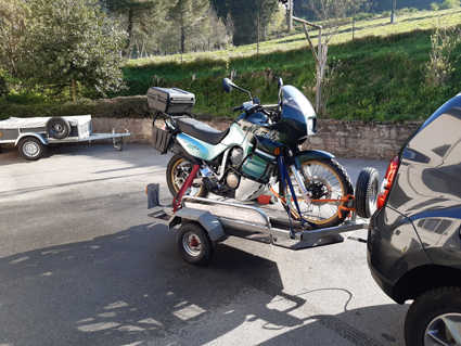

Voyage de l'Émeraude sur petite remorque de location (20€ sur LBC pour 24h00). Vers Strasbourg et au-delà :oD
20220422_090511_réveil Émeraude voyage.jpg (187.48 Kio) Vu 4406 fois

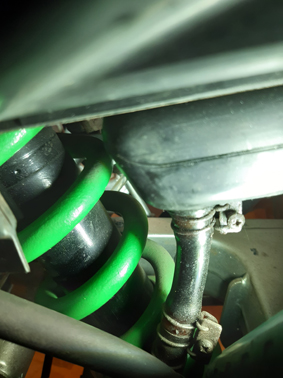

AMORTISSEUR
comme je l'ai écris dans le 1er message qui résume un peu les nouvelles étapes du réveil de l'Émeraude, j'ai commandé un amorto EMC shocks SportShock 1.
Qu'un-e parmi vous a-t-il-elle ce modèle sur sa bécane ?
\o/ :signe
Modifié en dernier par Sam_Wanderer le 13 juil. 2022, 23:36, modifié 2 fois.

AMORTO - PERSONNALISATION RESSORT :
j'ai finalement laissé tombé la personnalisation du ressort comme j'avais fait sur mon ancien amorto d'origine. C'était un peu trop compliqué à faire (le mécano m'a dit qu'au final l'amorto n'était pas démontable). Il m'a proposé ensuite que je le repeigne sans enlever le ressort, avec du cache. J'aimais pas trop l'idée d'un truc à moitié fait. Après il a dit le fond de sa pensée et qu'à son avis c'était pas la peine de repeindre le ressort si c'était pour le faire dans un vert qui n'avait rien à voir avec les autres verts de la moto. Bon c'était franc mais c'est sûr que ça m'a un peu fait ch... de l'entendre puisque c'est le choix que j'avais fait et j'y avais mis un sens (le nom de l'Émeraude vient de là, le ressort a été peint en vert émeraude).
Donc du coup le nouveau ressort est bleu (c'est la couleur de base des amortis EMC shocks, ce que je pige pas trop d'ailleurs, noir aurait été plus passe-partout. Ils avaient peut-être un stock de peinture bleue à écouler :mrgreen:). A noter qu'ils font aussi le ressort en noir mais c'est 25 balles de plus. Le bleu ça allait bien sur l'AT qui avait les carénages blanc-rouge-bleu...hé mais au fait c'était pas non plus le même bleu que les carénages si je ne m'abuse :-D
Voilà à quoi ressemble l'amorto que j'avais peint :
20220507_163118_amorto ressort vert émeraude 02 small.jpg (107.27 Kio) Vu 4423 fois
Et une simulation (car c'est pas à l'échelle et le ressort ne se voit pas autant) :
Amorto Émeraude simu.jpg (600.68 Kio) Vu 4404 fois
Bon...ça me coûte de le constater mais...le mécano a pas forcément tort...le vert Émeraude du ressort de l'amorto est quand même vachement éloigné des autres nuances de verts de la carrosserie.
Du coup je viens de faire une simulation avec le bleu EMC Shocks...ben...je trouve ça pas si mal en fait pour ne pas dire mieux
Amorto bleu EMC simu.jpg (602.31 Kio) Vu 4402 fois
L'expérience du mécano a parlé :vieux thx
Modifié en dernier par Sam_Wanderer le 13 juil. 2022, 23:37, modifié 2 fois.
