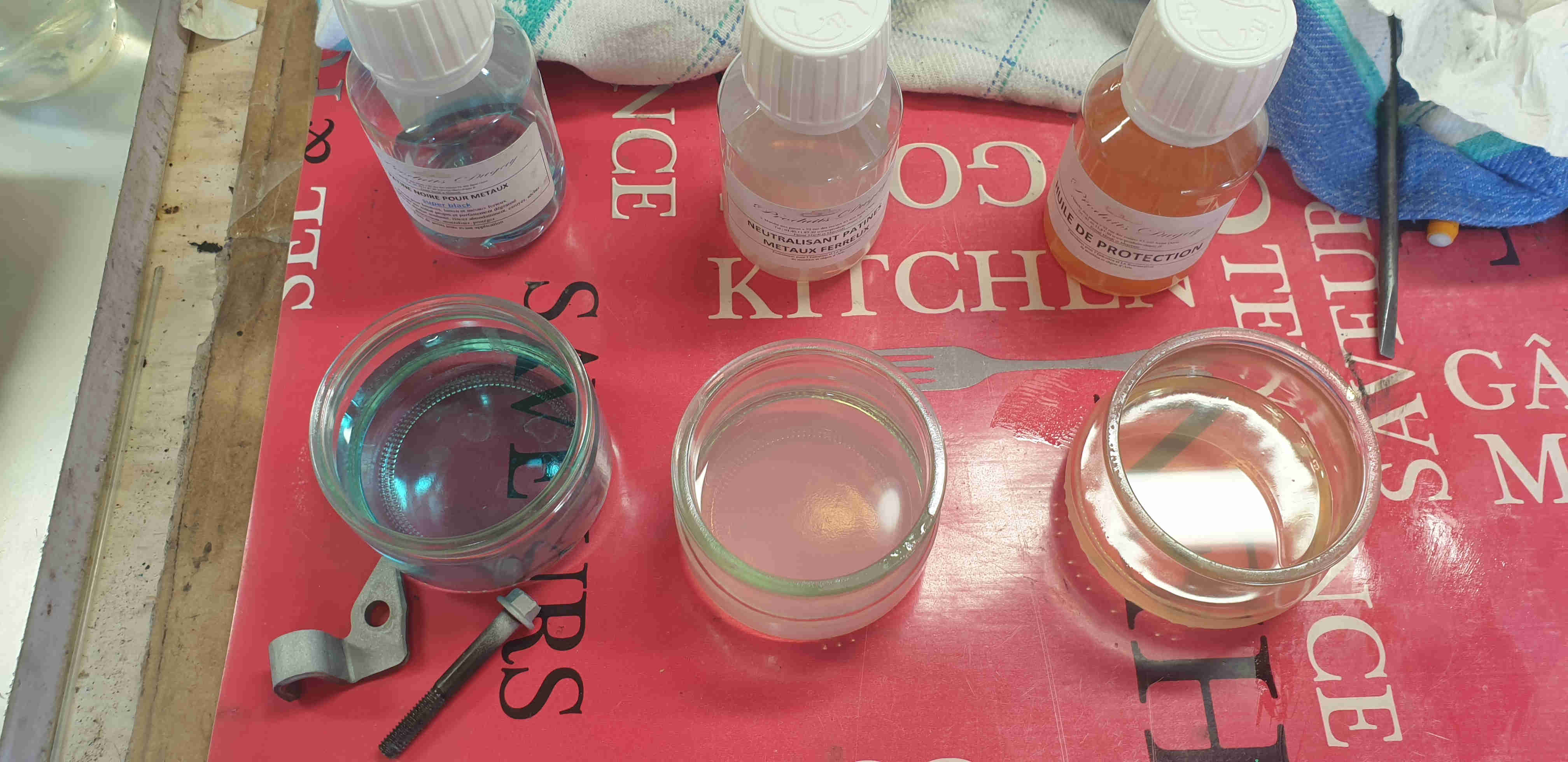

Me suis aussi posé la question de la visserie de couleur noire qui a perdu de sa superbe. C'est fait comment ces trucs là ? C'est pas peint sinon la peinture éclaterait au montage donc je ne vais pas peindre.
Gogol est mon ami et après recherches je découvre le brunissage. En usine les pièces sont brunies à chaud mais il existe des produits de brunissage à froid. j'en commande un kit de petite quantité pour tester ici :
https://www.produits-dugay.fr/les-kits- ... r-fer.html
Je sable la visserie
Puis ça se fait en plusieurs étapes, on plonge l'objet dans la patine noire plus ou moins longtemps selon la profondeur de noir que l'on souhaite, rinçage à l'eau, on essuie pour enlever le surplus de patine (j'osais pas au début mais il faut, osez José) on plonge dans le neutralisant, on rince puis on fini avec l'huile qui protège le tout.
Et en plus, ça n'a pas bougé au montage !!

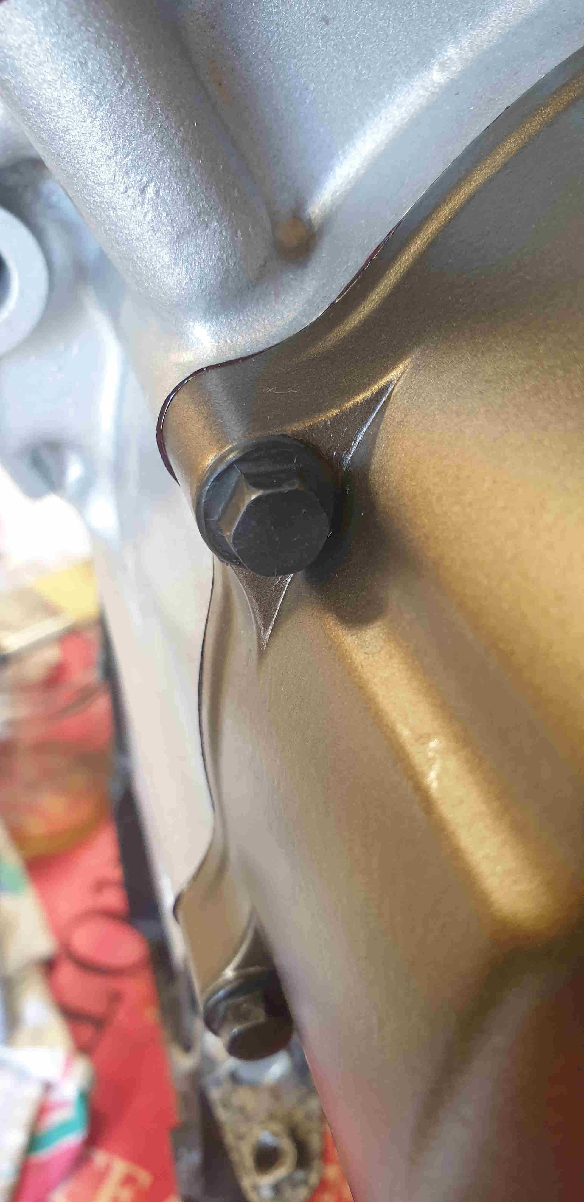

Je profite de cette dernière photo : pensez à mettre de la graisse sur la surface de la tête de vis en contact avec le carter pour éviter qu'au serrage la peinture du carter se craquelle sous la pression autour de la tête de vis.

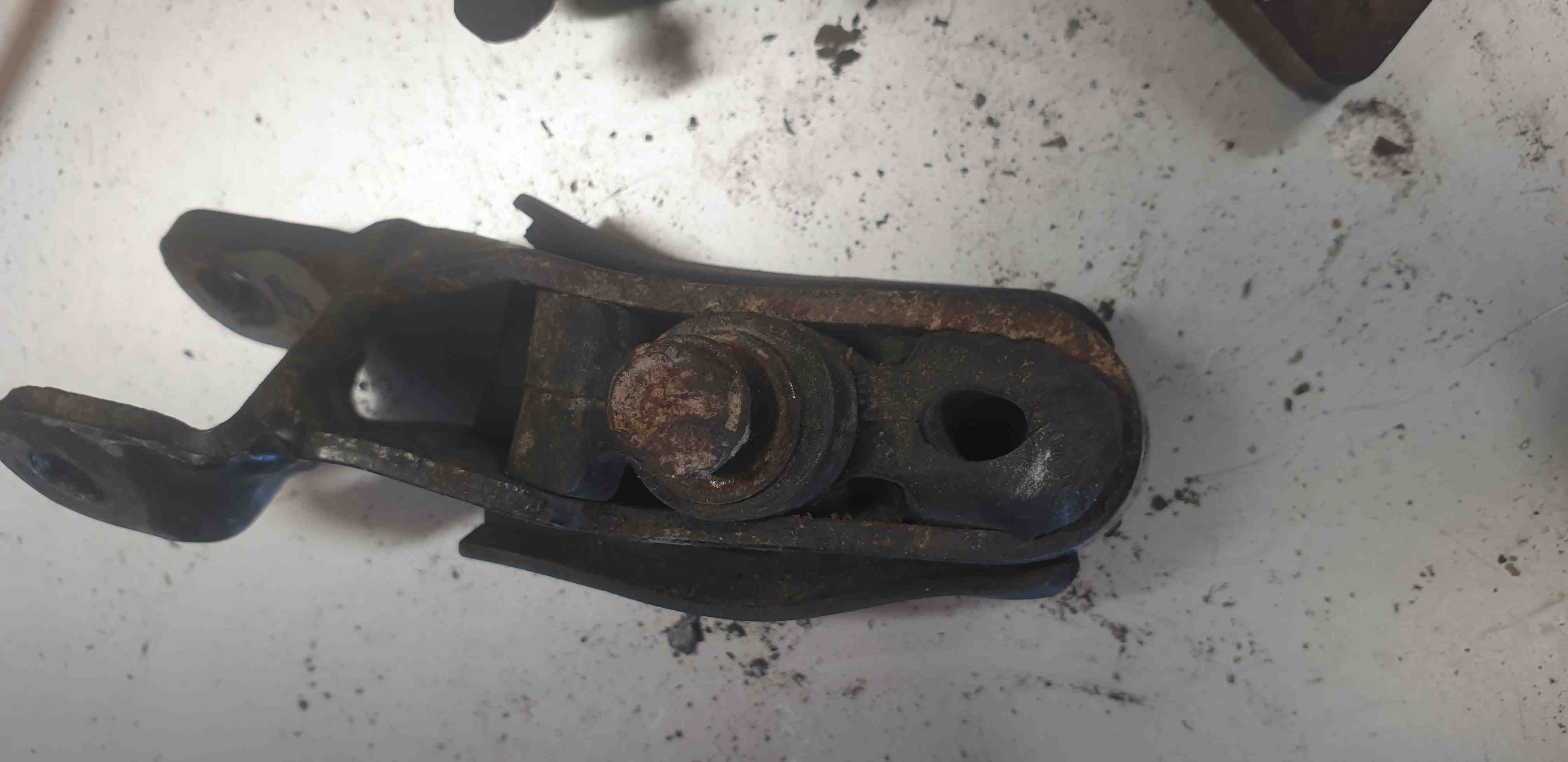

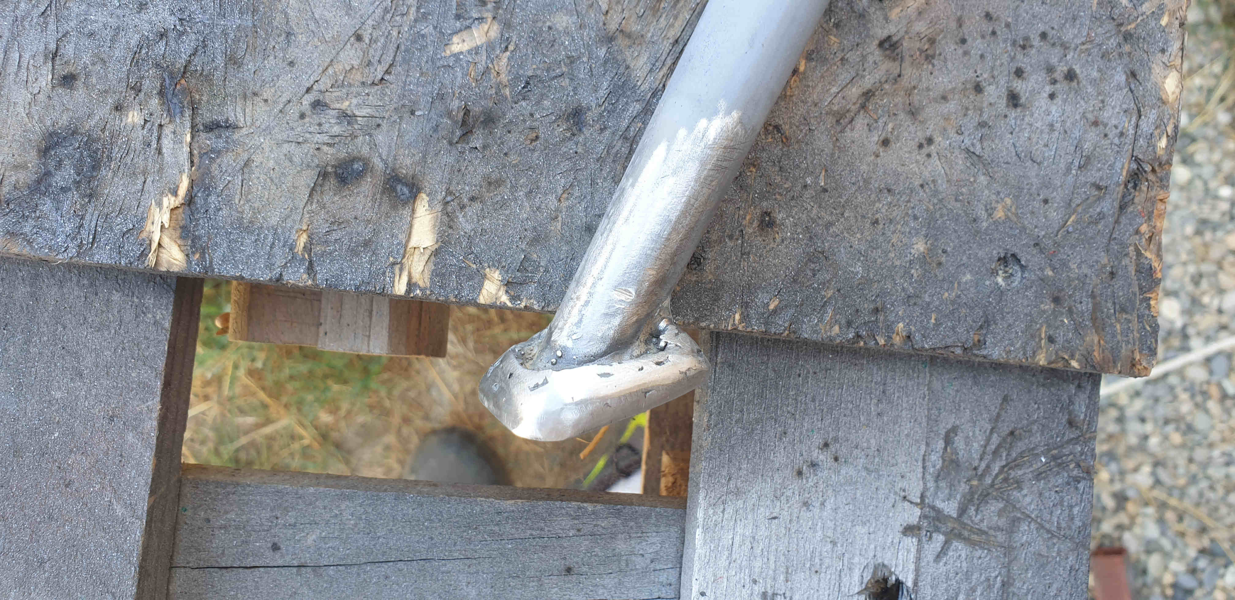

J'ai un cale pied un peu tordu, je le redresse à l'étau
Le pied de la béquille était bien usé, du coup je soude un fer plat épais pour le refaire plus costaud.

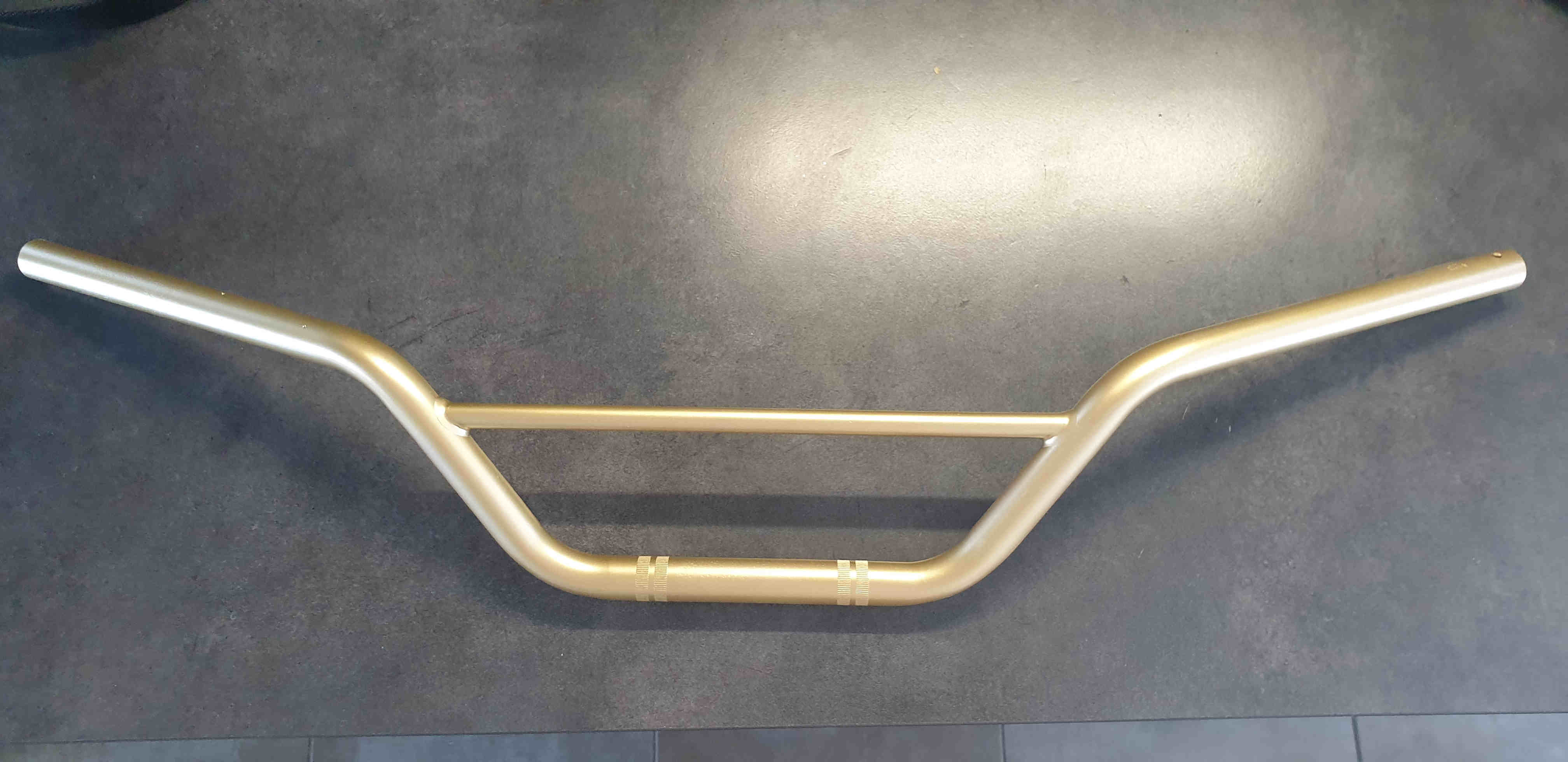

En suite, comme pour le reste , sablage puis peinture. J'ai pris de la peinture époxy ici : https://www.restom.net/fr/30-431-restom ... ids_g-1000
Faut bien la diluer sinon pour une application pistolet elle reste trop épaisse . Une petite déception, je l'ai commandée en satiné et je trouve qu'elle reste trop brillante à mon goût.
Et au tour du guidon

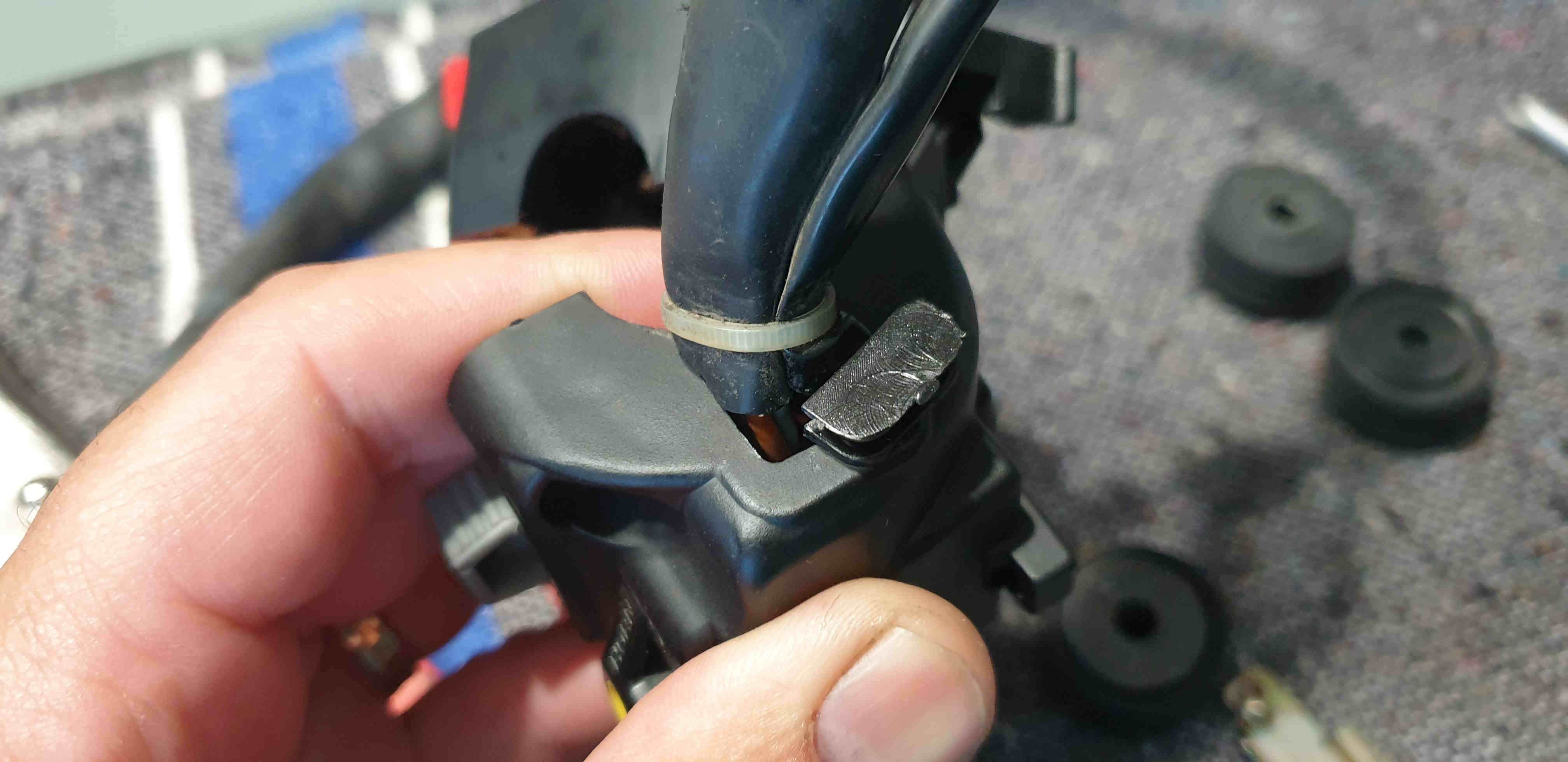

Opération commodo. Les miens sont complétements cramés par le soleil.
J'en trouve un gauche sur le coin coin à mon prix pour 600 xlm et qui parait être identique, je commande, et là, déception à l'arrivée, le commodo du XLM n'est pas équipé du bouton appel de phare.
Du coup, je suis les conseils de @Phil807 et je commande celui-ci : https://www.bst-moto.com/commodo-honda- ... _2915.html
Je les démonte alors, je dessoude le faisceau de l'ancien commodo et le ressoude sur le nouveau qui n'a pas les mêmes connecteurs. Par contre tous les contacts à l'intérieur sont identiques, il suffit de faire par étapes.
L'ancien faisceau est plus épais, il faut donc retirer une petite cale sur le commodo pour que le faisceau trouve sa place. Ce matériel générique doit vraiment sortir des mêmes moules que les origines.
Et le voilà fini, au passage je pousse le vice à récupérer le bouton klaxon du XLM qui était en bon état et identique à celui de la 03, pour remplacer celui du générique qui n'avait pas le même aspect.
J'ai commandé également le contacteur droit , mais je ne l'ai pas encore reçu.

Inspection et changement des contacts de la pompe à essence si nécessaire :wink:
Merci Marcopolo, ça s'ouvre facilement ?

La vis cruciforme du capot plastique, et tu auras visu sur les contacts :wink:
@marcopolo , un nettoyage ou à remplacer ?

Perso,je remplacerai ça a. L'air un peu cramé x_x
