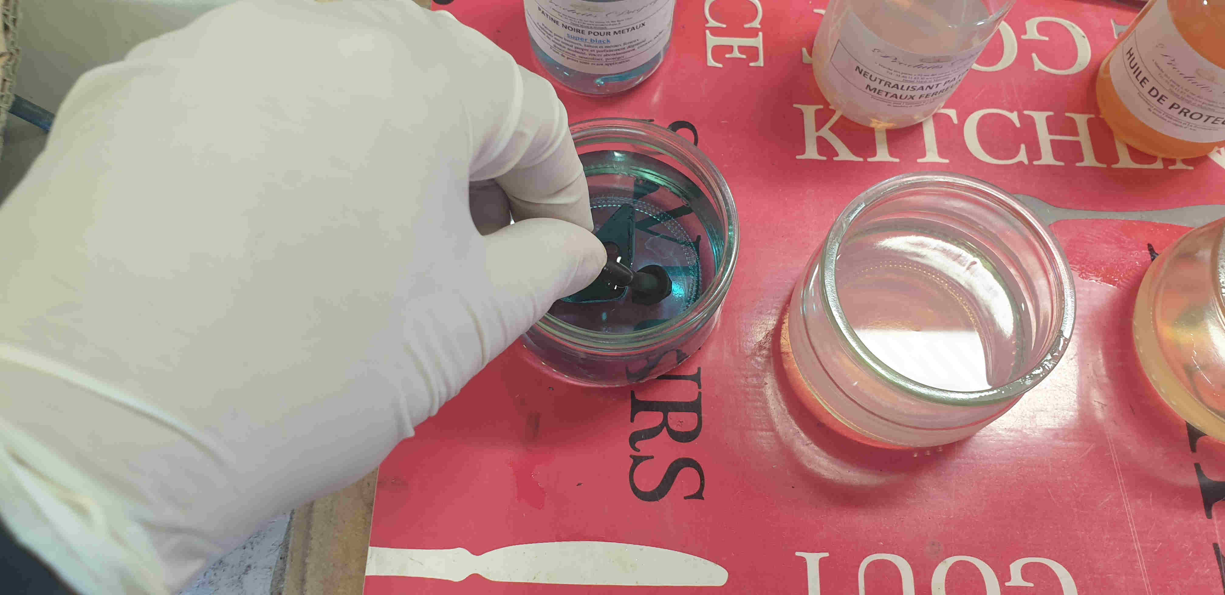

Me suis aussi posé la question de la visserie de couleur noire qui a perdu de sa superbe. C'est fait comment ces trucs là ? C'est pas peint sinon la peinture éclaterait au montage donc je ne vais pas peindre.
Gogol est mon ami et après recherches je découvre le brunissage. En usine les pièces sont brunies à chaud mais il existe des produits de brunissage à froid. j'en commande un kit de petite quantité pour tester ici :
https://www.produits-dugay.fr/les-kits- ... r-fer.html
Je sable la visserie
Puis ça se fait en plusieurs étapes, on plonge l'objet dans la patine noire plus ou moins longtemps selon la profondeur de noir que l'on souhaite, rinçage à l'eau, on essuie pour enlever le surplus de patine (j'osais pas au début mais il faut, osez José) on plonge dans le neutralisant, on rince puis on fini avec l'huile qui protège le tout.
Et en plus, ça n'a pas bougé au montage !!
Je profite de cette dernière photo : pensez à mettre de la graisse sur la surface de la tête de vis en contact avec le carter pour éviter qu'au serrage la peinture du carter se craquelle sous la pression autour de la tête de vis.

Intéressant comme protection, merciCalou66 a écrit : ↑28 juil. 2022, 20:56... je découvre le brunissage. En usine les pièces sont brunies à chaud mais il existe des produits de brunissage à froid. j'en commande un kit de petite quantité pour tester ici :
Mais
(l'huile de protection ne convient pas pour l'extérieur)

Ben oui, c'est des produits à utiliser sur des objets d'intérieur.
Genre antiquailleries en réno ou objets auxquels on veut donner une patine artificielle.

Je vous dirai dans la durée ce que ça donne. J'ai fait un test, une fois sèche l'huile semble résister à l'eau.
Idéalement y'a le kit restom mais pas le même budget.
https://www.restom.net/fr/263-steelbronze-6060.html
