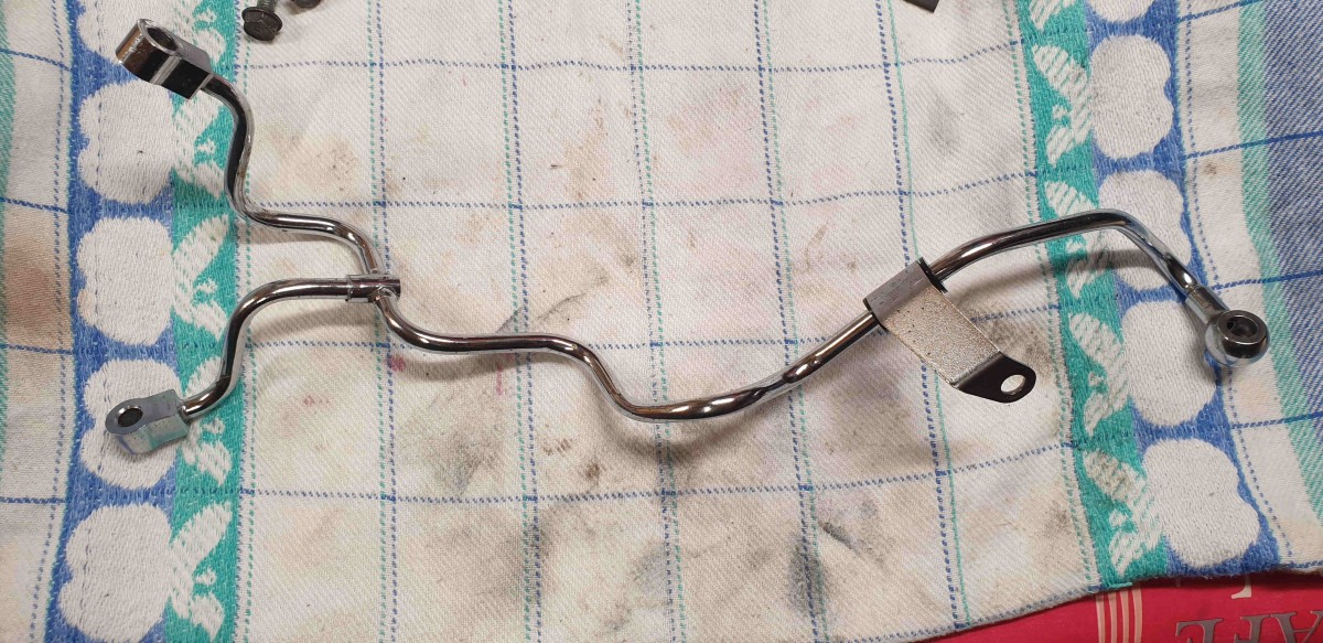

Je rattrape la conduite d'huile à la paille de fer

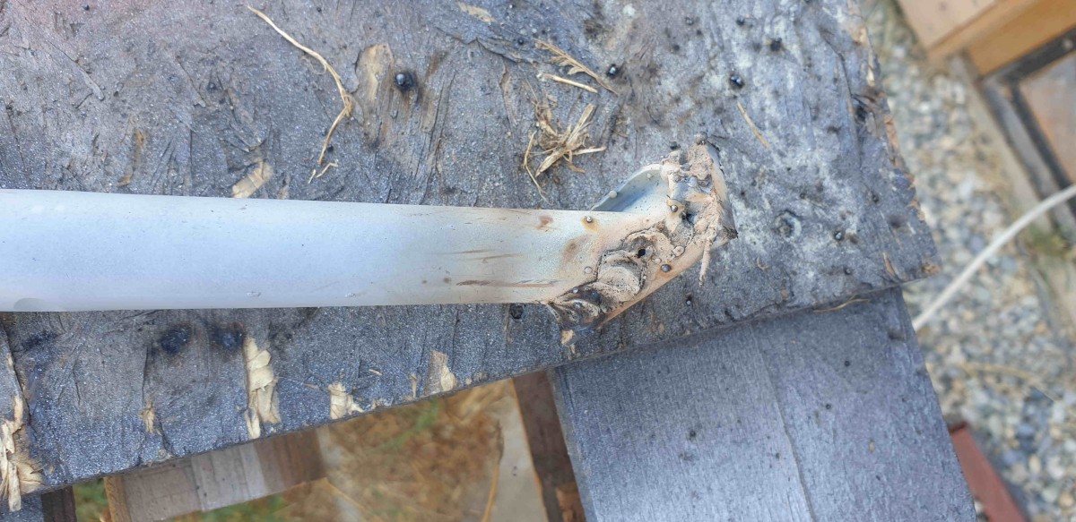

Le pied de la béquille était bien usé, du coup je soude un fer plat épais pour le refaire plus costaud.

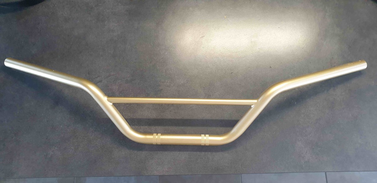

Et au tour du guidon

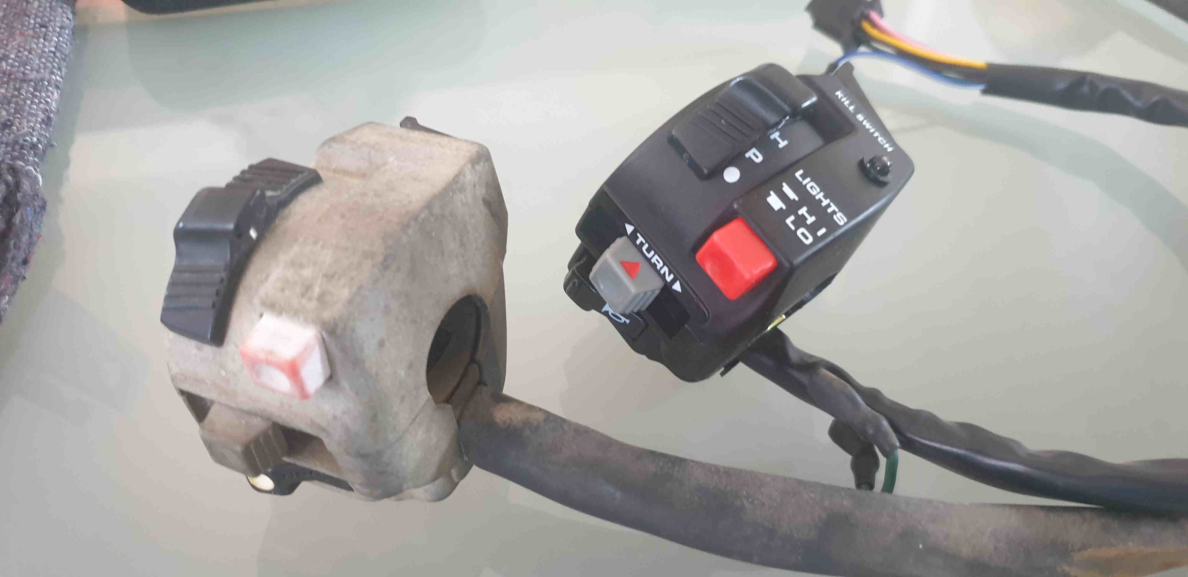

Opération commodo. Les miens sont complétements cramés par le soleil.
J'en trouve un gauche sur le coin coin à mon prix pour 600 xlm et qui parait être identique, je commande, et là, déception à l'arrivée, le commodo du XLM n'est pas équipé du bouton appel de phare.
Du coup, je suis les conseils de @Phil807 et je commande celui-ci : https://www.bst-moto.com/commodo-honda- ... _2915.html
Je les démonte alors, je dessoude le faisceau de l'ancien commodo et le ressoude sur le nouveau qui n'a pas les mêmes connecteurs. Par contre tous les contacts à l'intérieur sont identiques, il suffit de faire par étapes.
L'ancien faisceau est plus épais, il faut donc retirer une petite cale sur le commodo pour que le faisceau trouve sa place. Ce matériel générique doit vraiment sortir des mêmes moules que les origines.
Et le voilà fini, au passage je pousse le vice à récupérer le bouton klaxon du XLM qui était en bon état et identique à celui de la 03, pour remplacer celui du générique qui n'avait pas le même aspect.
J'ai commandé également le contacteur droit , mais je ne l'ai pas encore reçu.
