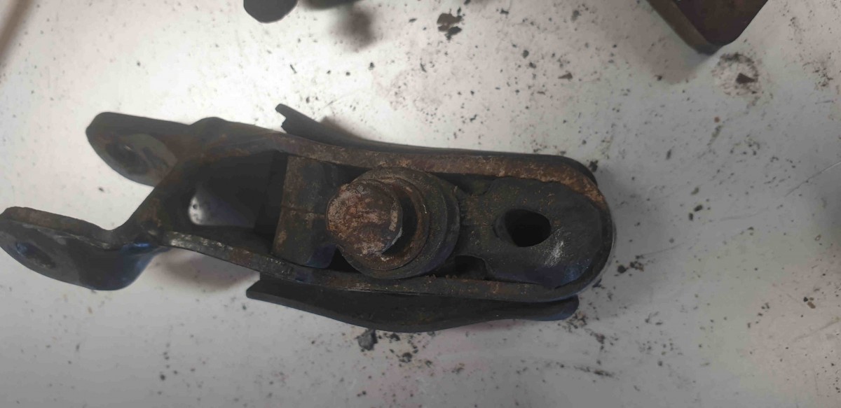

Le pied de la béquille était bien usé, du coup je soude un fer plat épais pour le refaire plus costaud.
En suite, comme pour le reste , sablage puis peinture. J'ai pris de la peinture époxy ici : https://www.restom.net/fr/30-431-restom ... ids_g-1000
Faut bien la diluer sinon pour une application pistolet elle reste trop épaisse . Une petite déception, je l'ai commandée en satiné et je trouve qu'elle reste trop brillante à mon goût.

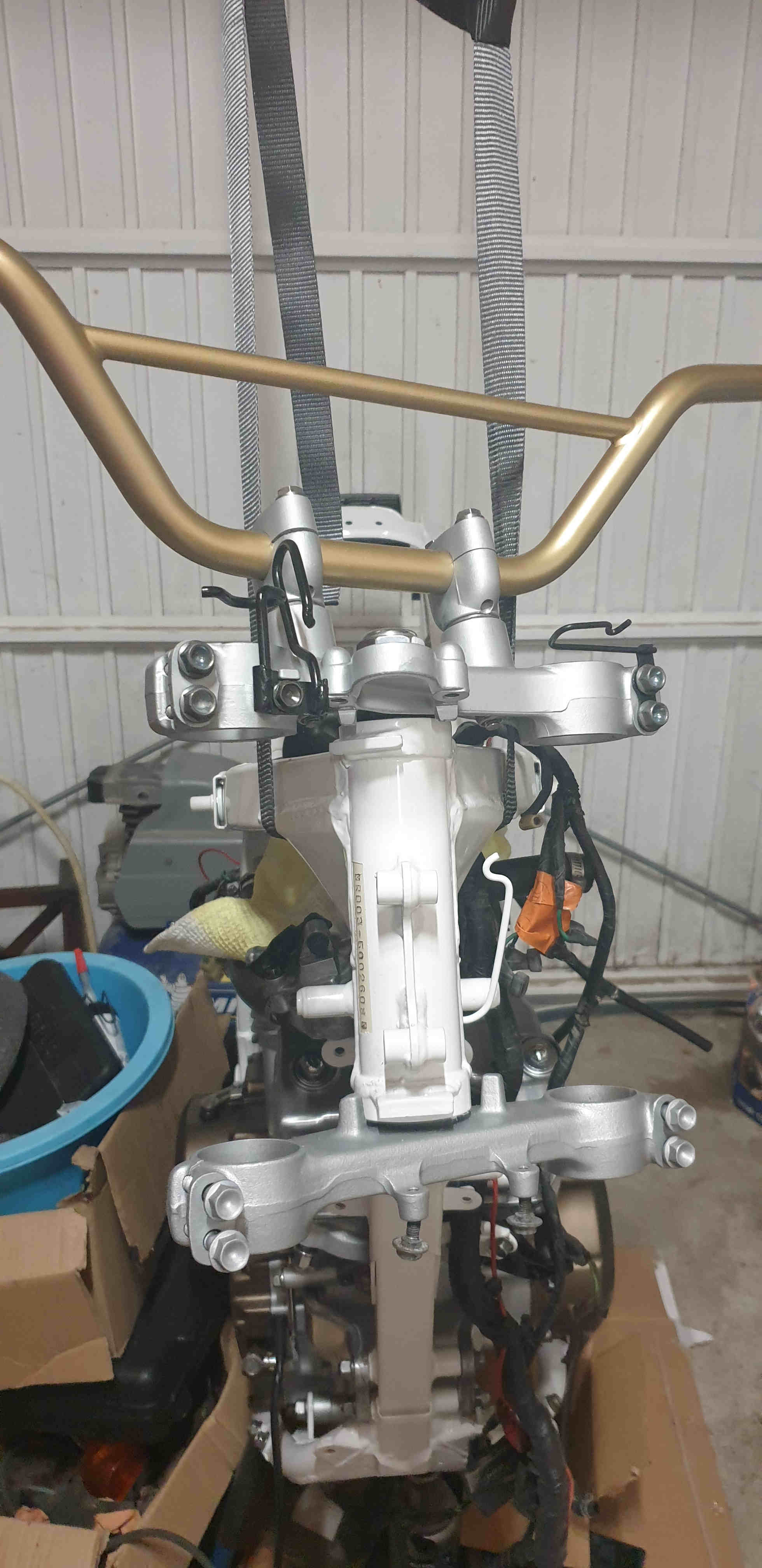

Et au tour du guidon
Pose des bagues de roulement de colonne qui ont fait un séjour au congélateur
Pour remettre les ressorts de béquille centrale j'ai utilisé une sangle cliquets et un bout de fil de fer costaud
Bon bin faut remettre le moteur en place et suis tout seul (trop pressé pour attendre de l'aide)
Donc si je peux pas remettre le moteur dans le cadre, bin je mets le cadre sur le moteur !!! :-D
Par contre pour ramener le tout dans le garage, il m'a fallu attendre de l'aide
Remontage T de fourche et guidon
Bon, pour la suite faut que travaille les photos au bon format d'abord, dès que j'aurai un moment ...

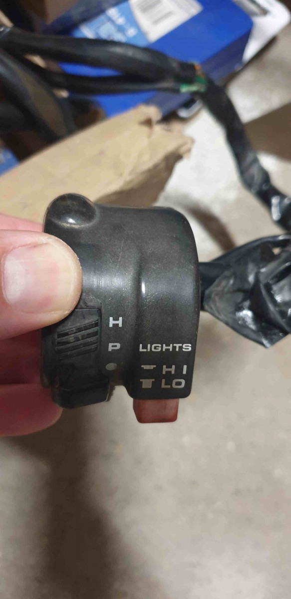

Opération commodo. Les miens sont complétements cramés par le soleil.
J'en trouve un gauche sur le coin coin à mon prix pour 600 xlm et qui parait être identique, je commande, et là, déception à l'arrivée, le commodo du XLM n'est pas équipé du bouton appel de phare.
Du coup, je suis les conseils de @Phil807 et je commande celui-ci : https://www.bst-moto.com/commodo-honda- ... _2915.html
Je les démonte alors, je dessoude le faisceau de l'ancien commodo et le ressoude sur le nouveau qui n'a pas les mêmes connecteurs. Par contre tous les contacts à l'intérieur sont identiques, il suffit de faire par étapes.
L'ancien faisceau est plus épais, il faut donc retirer une petite cale sur le commodo pour que le faisceau trouve sa place. Ce matériel générique doit vraiment sortir des mêmes moules que les origines.
Et le voilà fini, au passage je pousse le vice à récupérer le bouton klaxon du XLM qui était en bon état et identique à celui de la 03, pour remplacer celui du générique qui n'avait pas le même aspect.
J'ai commandé également le contacteur droit , mais je ne l'ai pas encore reçu.

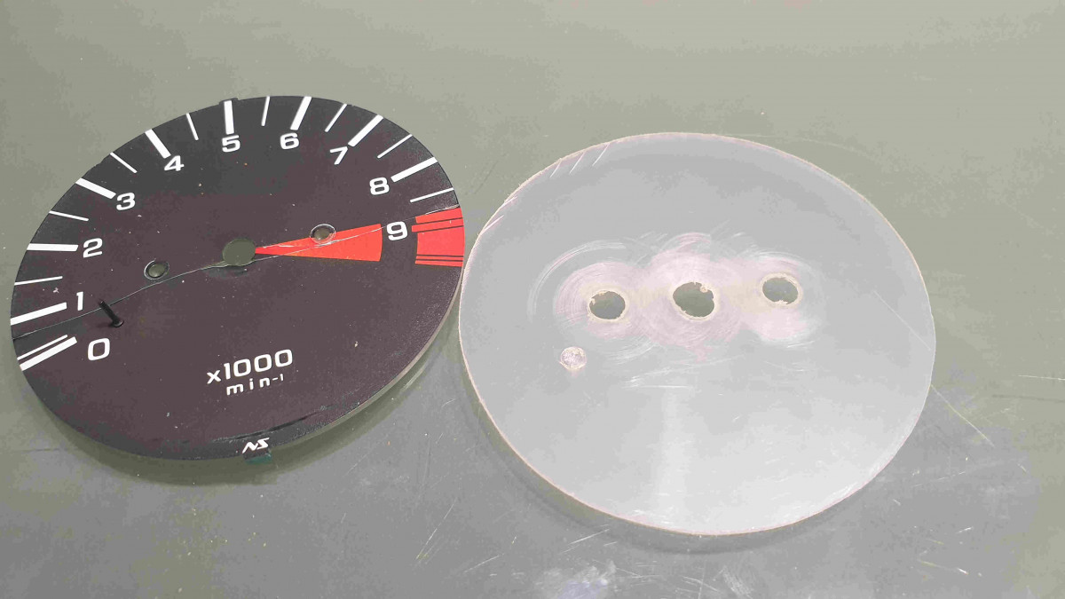

Place au compte tour, le fond est cassé. Alors je ne sais pas comment cela a pu arriver, mais il est cassé.
J'ai donc desserti tout doucement le cadran avec un petit tournevis plat (pas de photo).
Puis j'ai découpé un boitier de DVD à la bonne forme, que j'ai collé sous le cadran avec un film transparent double face.
Et remontage du cadran et l'étanchéifiant avec un mastic colle.

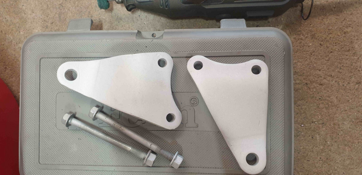

Le supports moteur alu ont été sablés, brossés puis je voulu tester le polissage à la dremel pour voir
Pour le compte-tour tu as dû t'amuser un moment pour le dessertir proprement, la vitre casse facilement !
Messages : 10253
Inspection et changement des contacts de la pompe à essence si nécessaire :wink:
Calou66
Messages : 704
Message par Calou66 »
13 août 2022, 23:27
Effectivement j'y suis allé tout doucement et me suis bien fait chier :ouioui

La vis cruciforme du capot plastique, et tu auras visu sur les contacts :wink:
Calou66
Messages : 704
14 août 2022, 15:27
@marcopolo , un nettoyage ou à remplacer ?
Messages : 9511
Perso,je remplacerai ça a. L'air un peu cramé x_x
