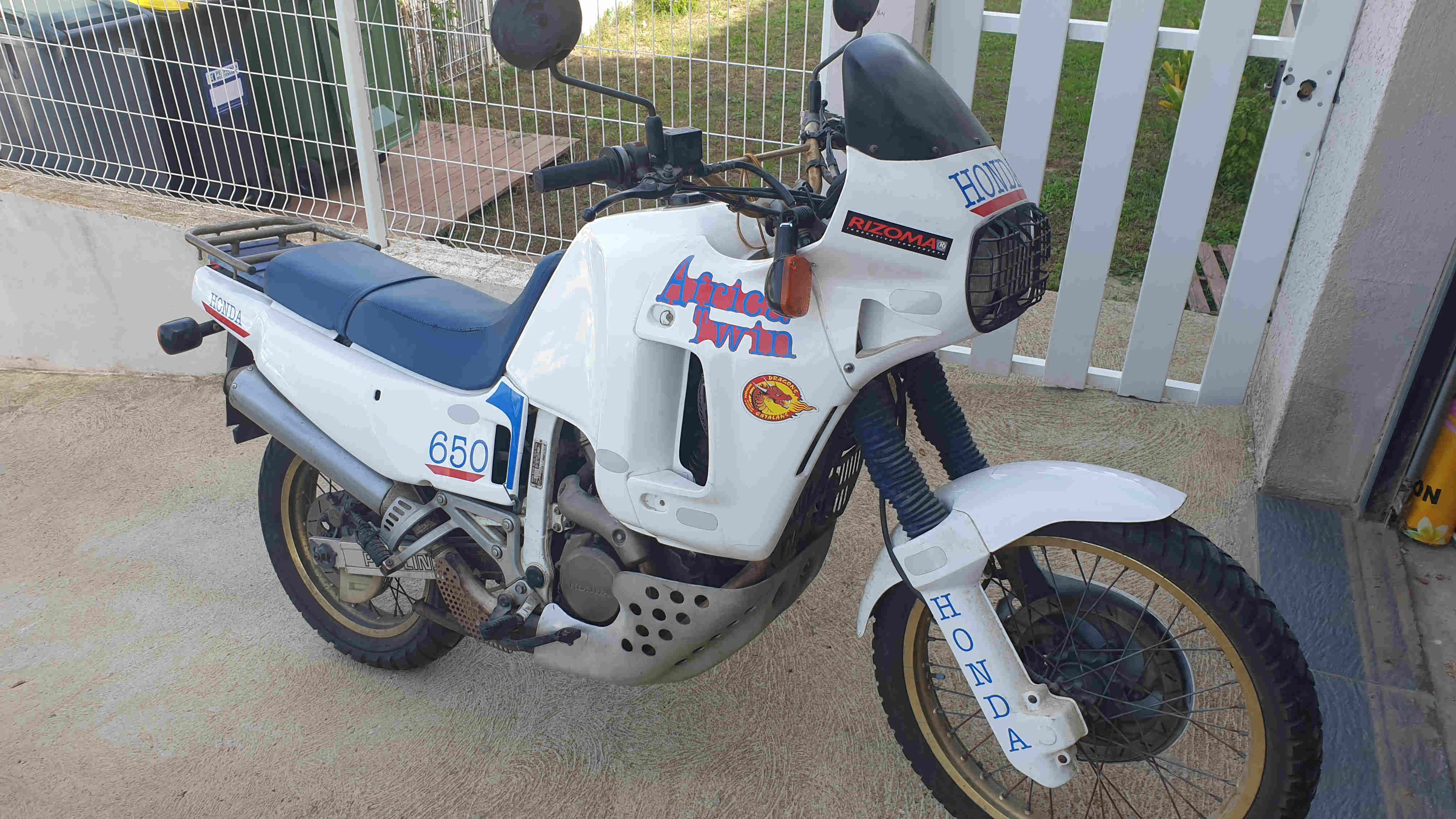

Précision, pour des raisons personnelles ça fait 12 ans que je n'ai pas eu de bécane, et là c'est mon premier trail.
Donc, je vous présente la belle, née en 1988 elle présente 91000 km au compteur mais aurait déjà fait une tour de cadran faut donc rajouter un petit1 devant, et oui c'est costaud ces bêtes là !!
Je connais l'ancien proprio. Il n'a pas roulé avec depuis 2 ans, mais elle fonctionnait bien selon lui. Par contre il ne connait pas l'historique de ce qui a pu être fait par le passé.
Mon ambition ? Une restauration totale de la bête au plus de l'origine en conservant le maximum de pièces d'origine, hors pièces d'usure évidemment, et vu le kilométrage, ces dernières seront toutes changées.
Une peinture perso a été faite, look total white, on aime ou on aime pas, moi j'aime pas.

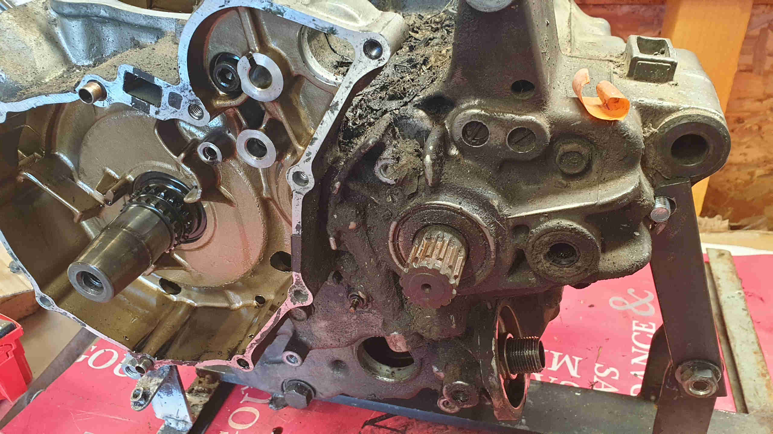

Voici donc mon ASB , et là forcément me suis posé la question, LES questions. Un pignon @stefter et ça repart pour un bon paquet de km ou alors c'est complétement con de pas le changer alors que le moulin est ouvert en deux ? J'ai donc appelé @Brunoma18 pour en débattre, quelle sagesse c't homme là ! Conclusion des échanges cordiaux entre un pro et un amateur: Changement d'ASB + pignon Stefter :-D
Je contacte alors @Ptyniko66 car j'ai lu sur de ses commentaires qu'il avait plusieurs moteurs gris de transalp. Il me confirme avoir un moteur qui correspond pour le modèle d'ASB et que ce dernier est nickel. Le moteur complet est à vendre, il habite près de chez moi donc feu. Au passage j'en profite pour admirer le travail de ouf qu'il a fait sur sa transalp. :bravo Vous verrez son œuvre ici : viewtopic.php?t=34555
Je ramène le moulin et j'attaque l'autopsie
Et voilà le saint graal extrait, il est pas nickel cet ASB ? Merci Ptynico66 :respect

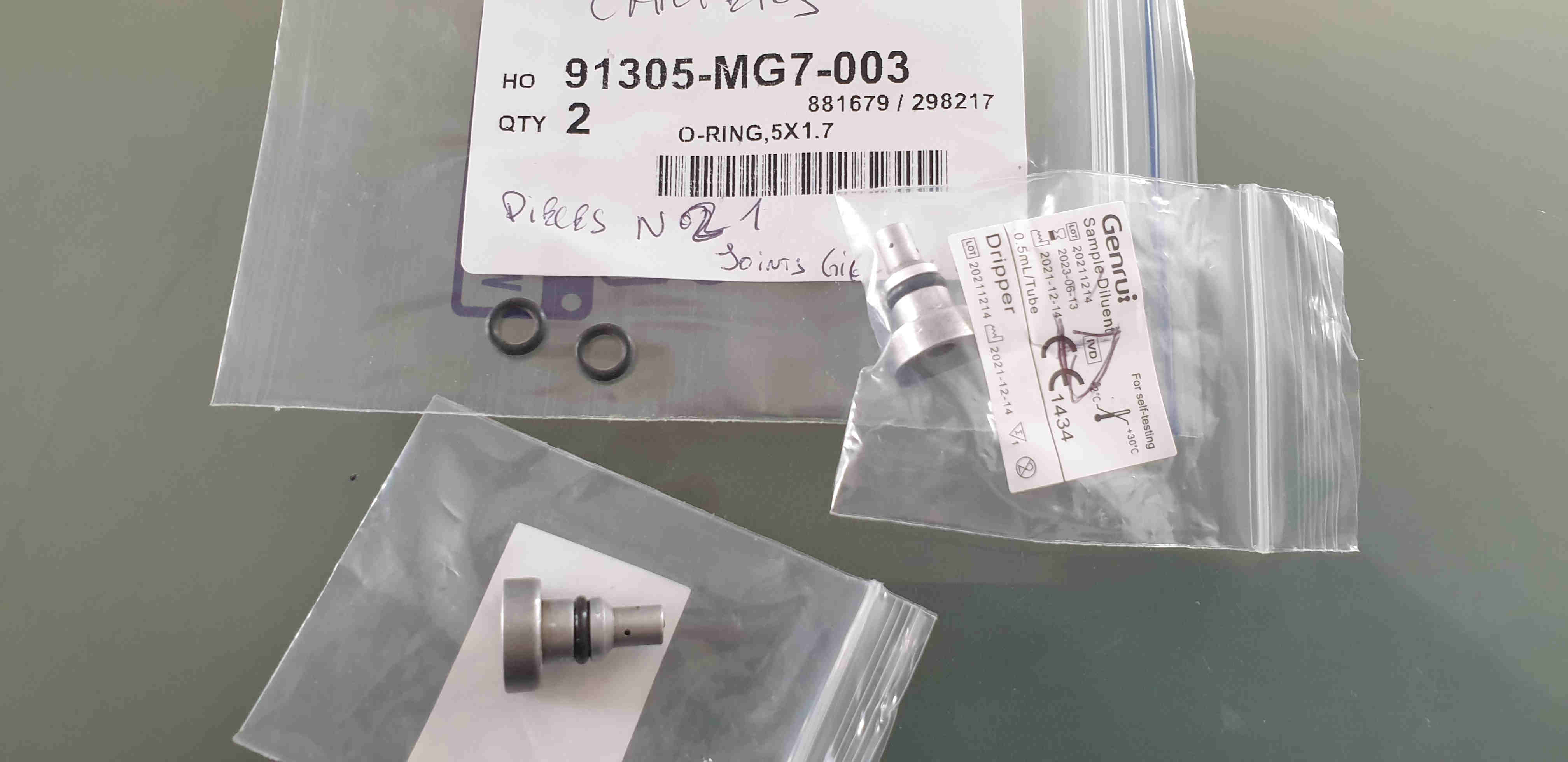

J'ai remplacé tous les roulements moteurs et tous les joints spi ou toriques (me rends compte que j'ai pas fait beaucoup de photos)

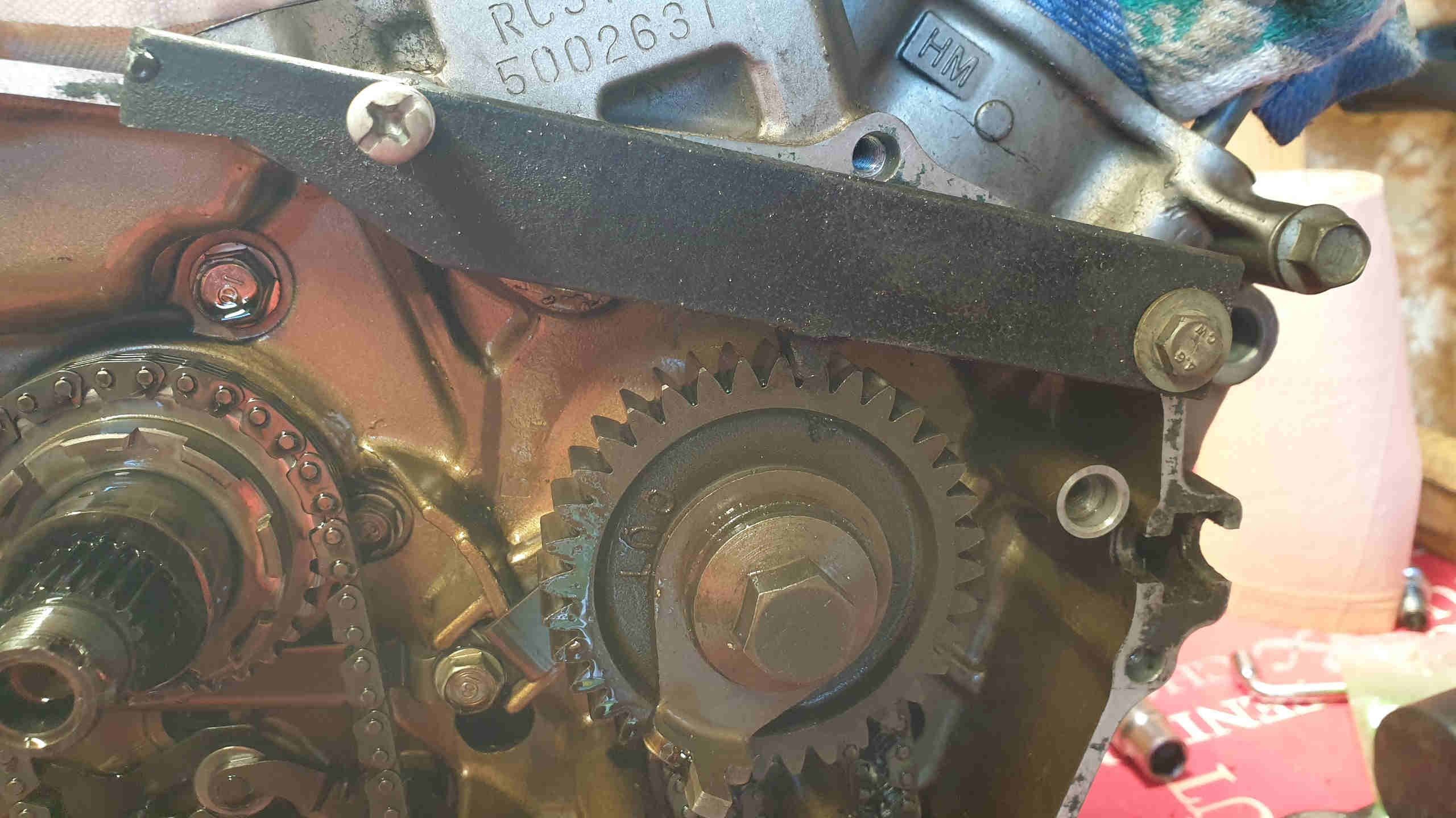

Echange d'ASB, le plan n'est pas de trop !!
Le boite retrouve sa place (avec les conseils de Bruno et l'utilisation d'élastiques) . Tain !! avant de l'appeler, j'ai cassé la petite pièce en bakélite du tambour de changement de vitesse en essayant de remettre la boite en place!! Heureusement que j'ai acheté un moteur complet

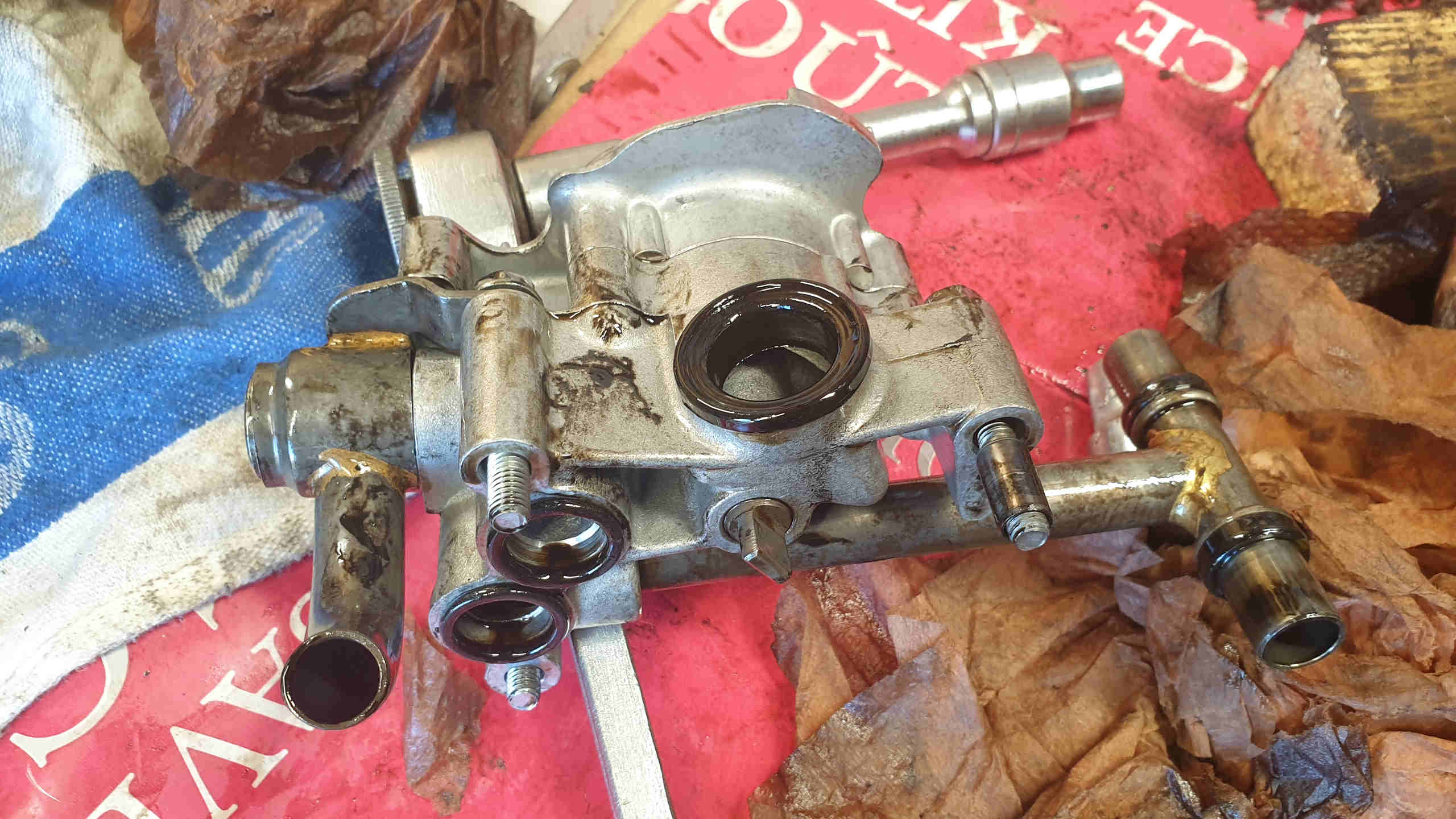

J' attaque la pompe à huile, les jeux sont contrôlés à la stefter, c'est bon

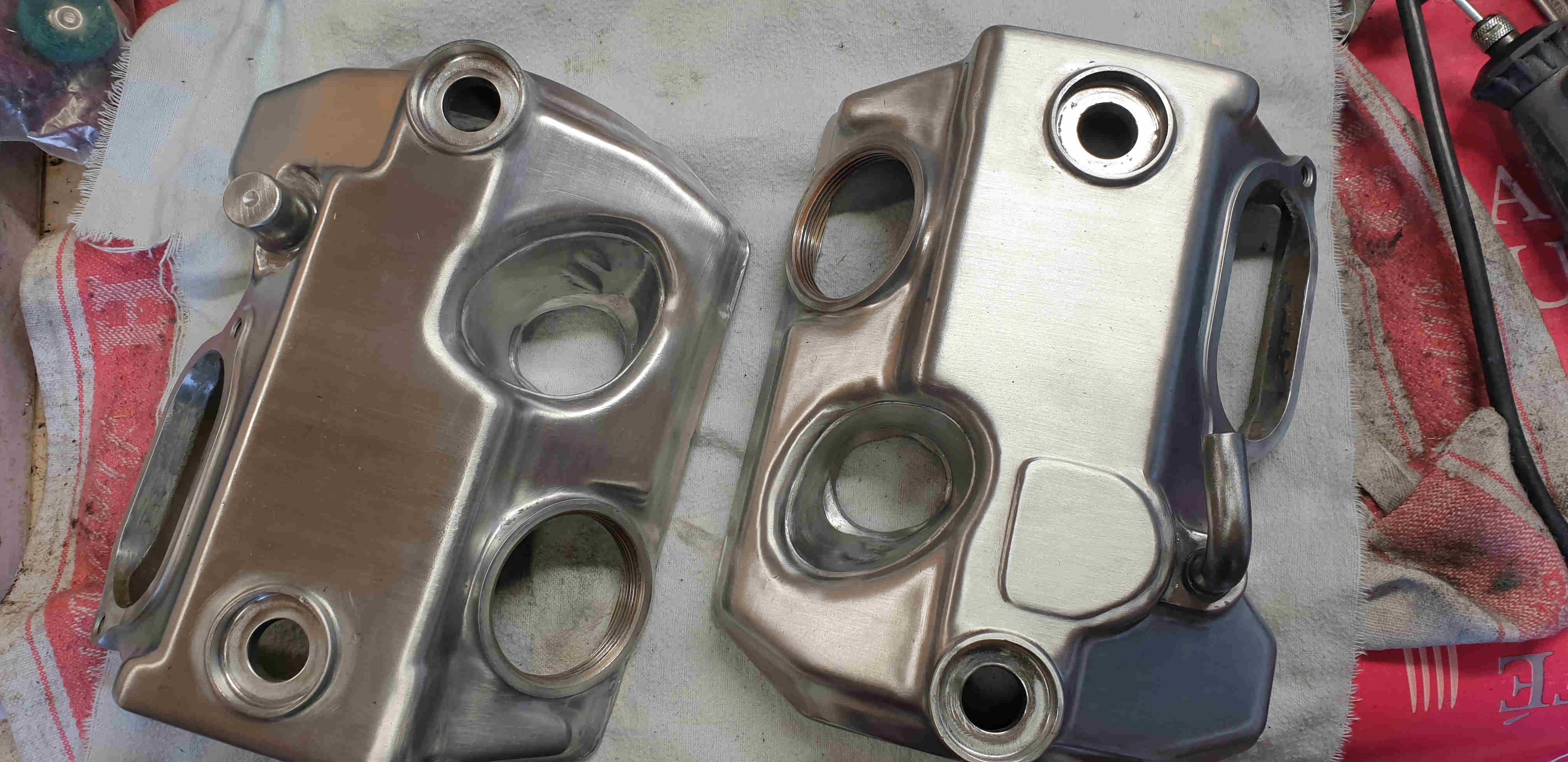

On passe à la préparation des caches culbuteurs. Globalement ils sont pas mal mais des traces noires se sont formées sous le vernis d'origine.
Donc, je décape avec cette bombe qui franchement fonctionne nickel
Voilà les traces qui me plaisaient pas
Décapées donc, je le brosse à la dremel avec ça : https://www.amazon.fr/gp/product/B099PG ... UTF8&psc=1
Ca fonctionne nickel
et pour finir vernis alu restom : https://www.restom.net/fr/250-alufilm-4040.html
Très bon rendu, on verra dans le temps

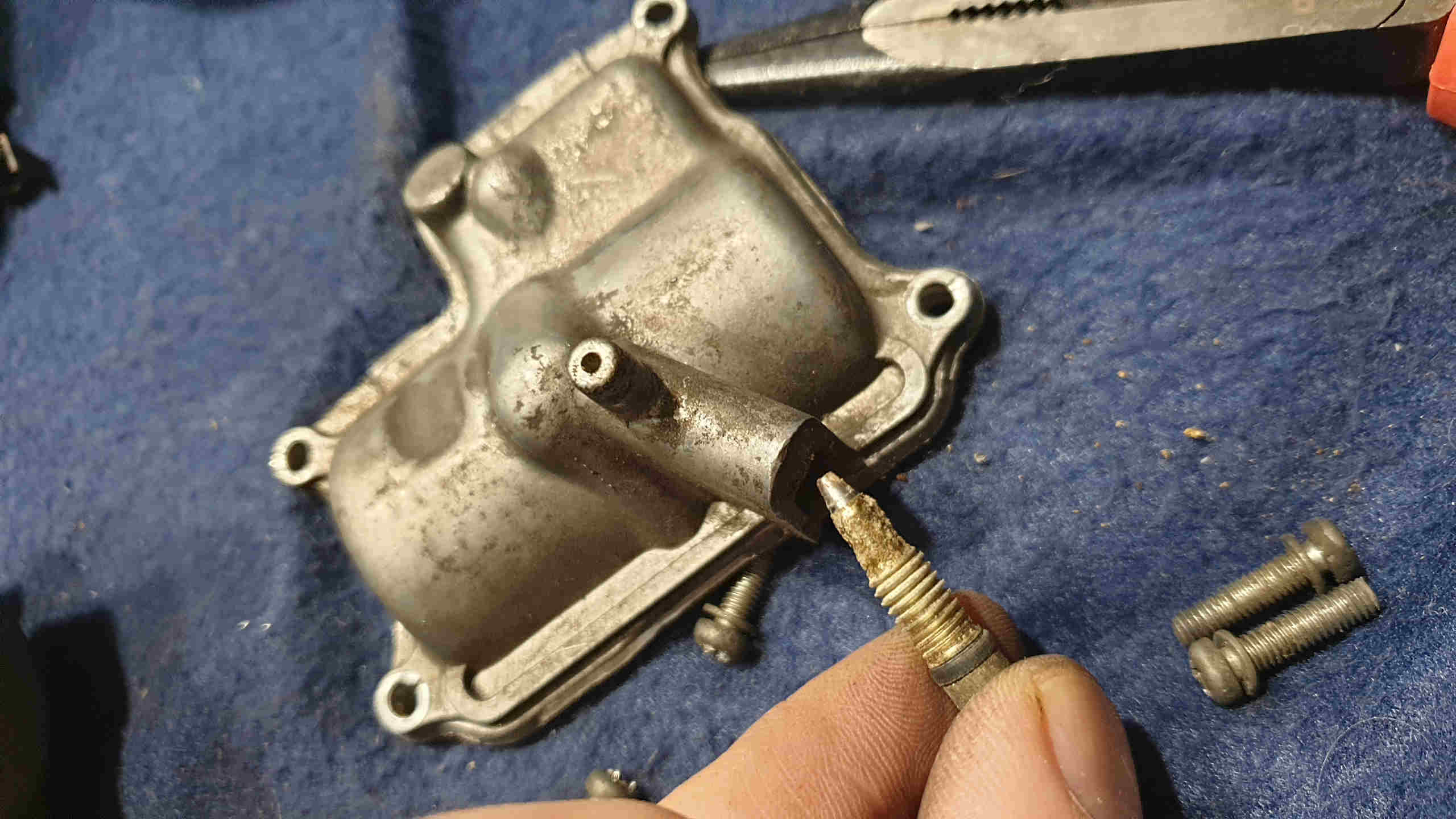

Un petit tour vers les carburateurs, ils sont crados et surtout la bête n'a pas tourné durant 2 ans.
J'ai séparé les deux carburateurs, alors un conseil : si vous la faites , pensez à prendre beaucoup plus de photos que moi du démontage parce que pour les remettre correctement assemblés ... me suis fait chier
Ils ont été passés à la cuve à ultrasons, joints changés, gicleurs et voilà le résultat

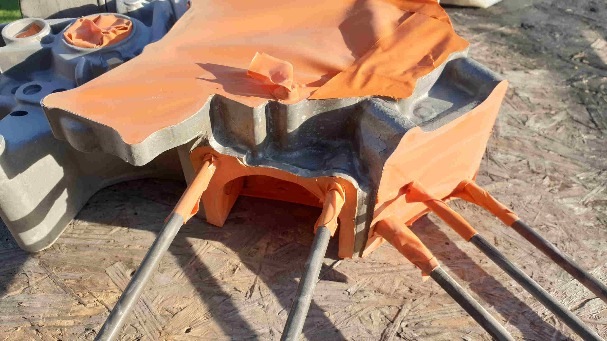

Il est l'heure de s 'attaquer à la peinture de carters
un coup de ponçage gros grains (120) pour atténuer les rayures présentes sur l'alu
Sablage
Un coup d'apprêt en bombe qui va très bien : https://www.amazon.fr/Motip-Appr%C3%AAt ... C71&sr=8-1
Ponçage à l'eau à 1200, puis peinture au pistolet base mât solvantée , suis allé au fournisseur peinture carrosserie le + prés, il a accepté de me préparer 300 gr de base , teinte FORD 9TQCWWA. J'ai ensuite revernis avec un vernis mât bi-composant (2k) au pistolet acheté ici :
https://www.nonpaints.com/fr/vernis-tra ... rnis%20mat
Application très facile, je recommande
Très content du résultat en tout cas

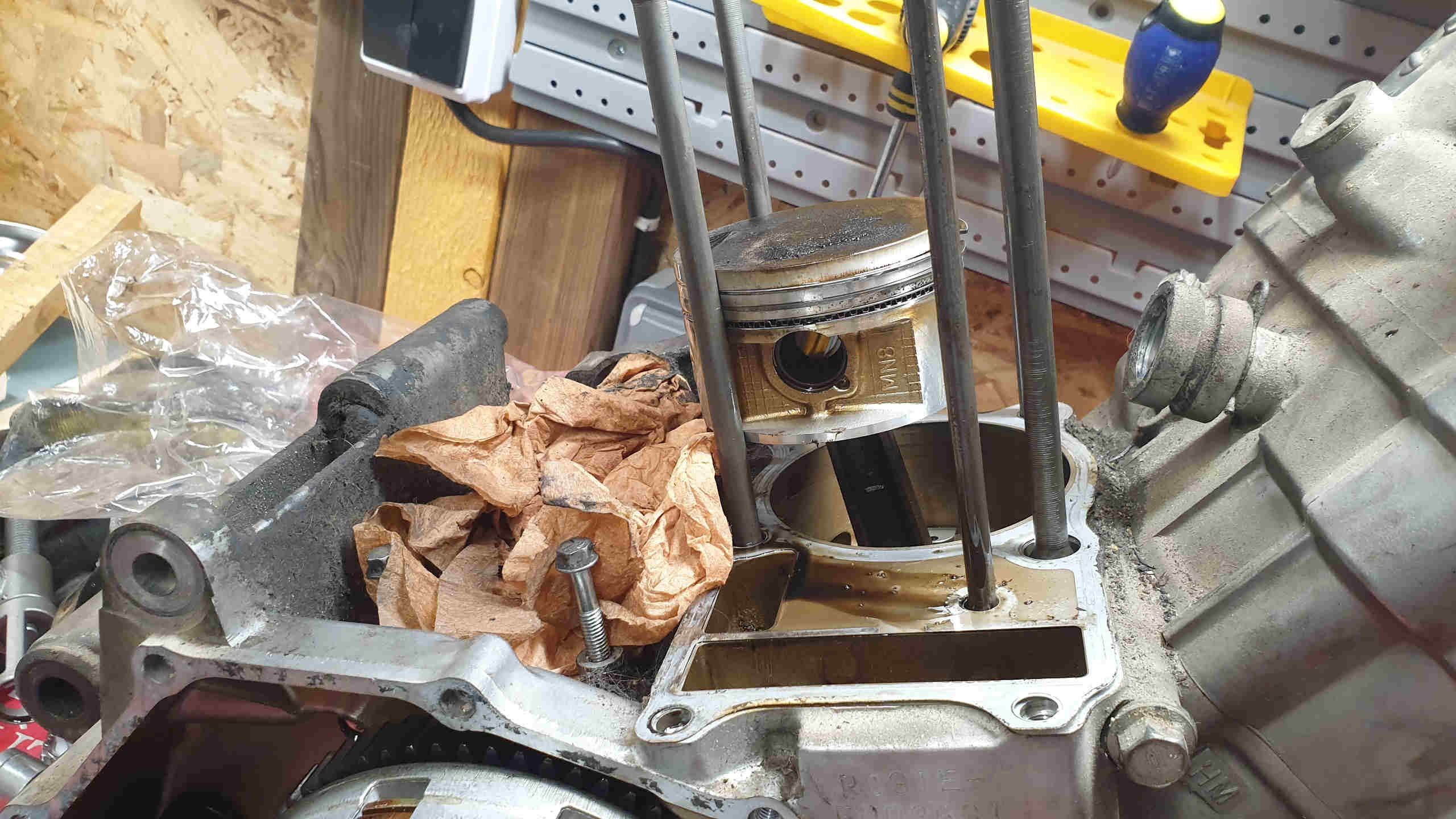

C'est parti pour le réassemblage du moteur, tout est remis en place, joints toriques et tous les roulements neufs. J'utilise cette pâte à joint , mais je sais plus sur quel site je l'ai achetée : https://www.racinglubes.fr/pate-a-joint ... -5980.html
Segmentation neuve bien sûr en respectant le tierçage de la coupe des segments préconisée par la RMT
J'ai d'abord inséré le piston avec les segments neufs dans le cylindre démonté
Le chiffon pour ne pas que le circlip finisse au fond du moteur, ce serait con :stress :stress
Pour les joints de cylindres et culasses j'ai utilisé un produit loctite pour assurer l étanchéité comme préconisé par un membre du fofo. Très pratique à appliquer, laisser sécher 10 min et ensuite ça permet de tenir le joint en place, ça colle un peu. Un petit inconvénient, cette couleur qui permet de visualiser s'il manque produit , se voit beaucoup lorsque le surplus coule sur les cylindres, faut nettoyer tout ça après.
https://www.racinglubes.fr/produit-atel ... -3020.html
Je fais un petit montage à blanc avec les carters et les couvres culasses pour voir, je kiffe
