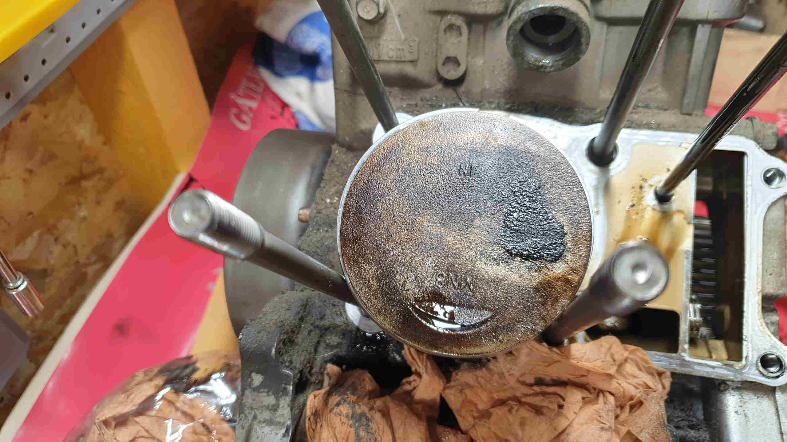

état des pistons

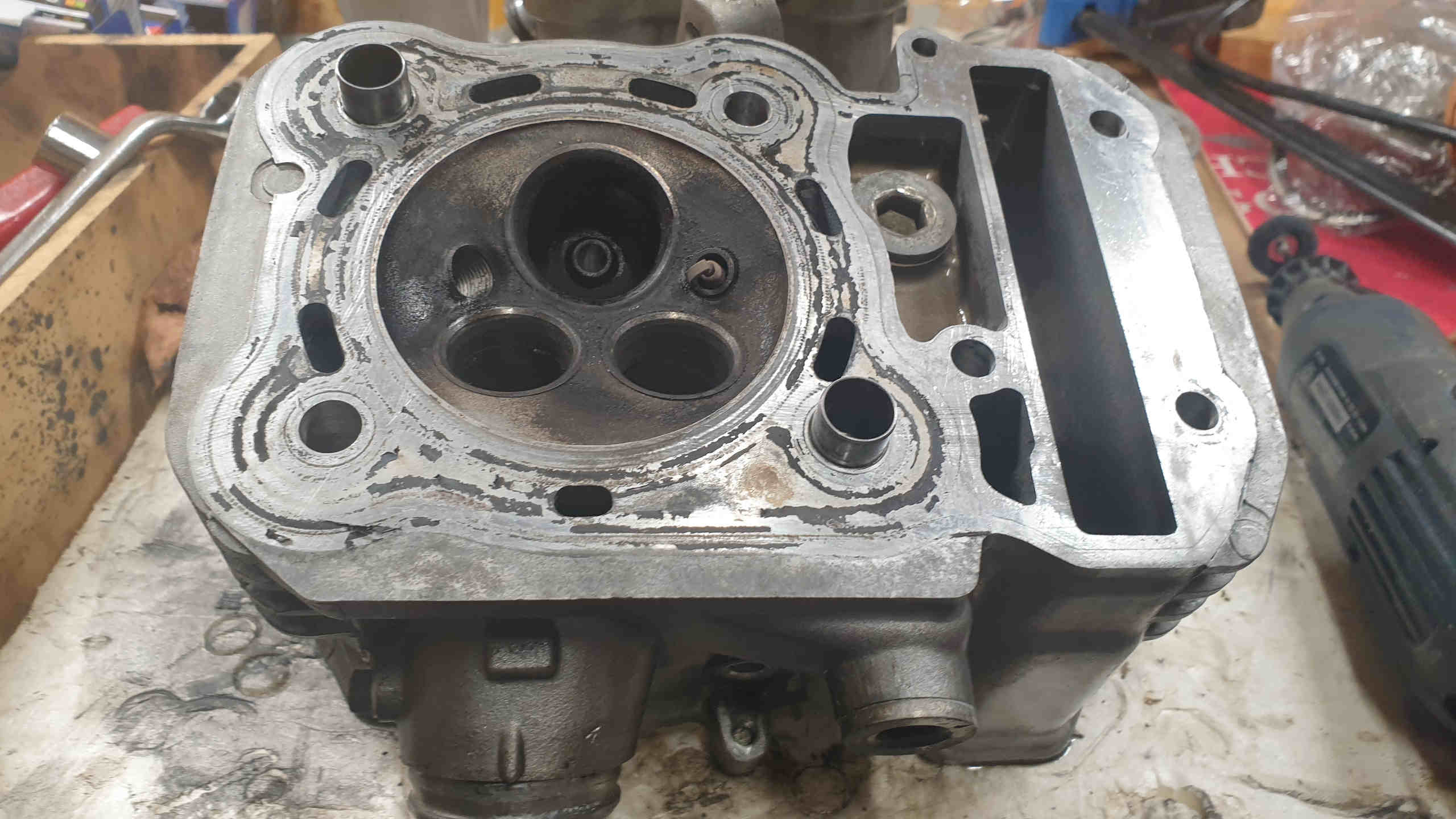

et des culasses bien cracra

Les culasses ont été passées à la cuve à ultrasons , finition à la dremel brosses métal (pas de photo de ces étapes :pasmafote )

L'intérieur du moteur était propre, signe de vidanges régulières.

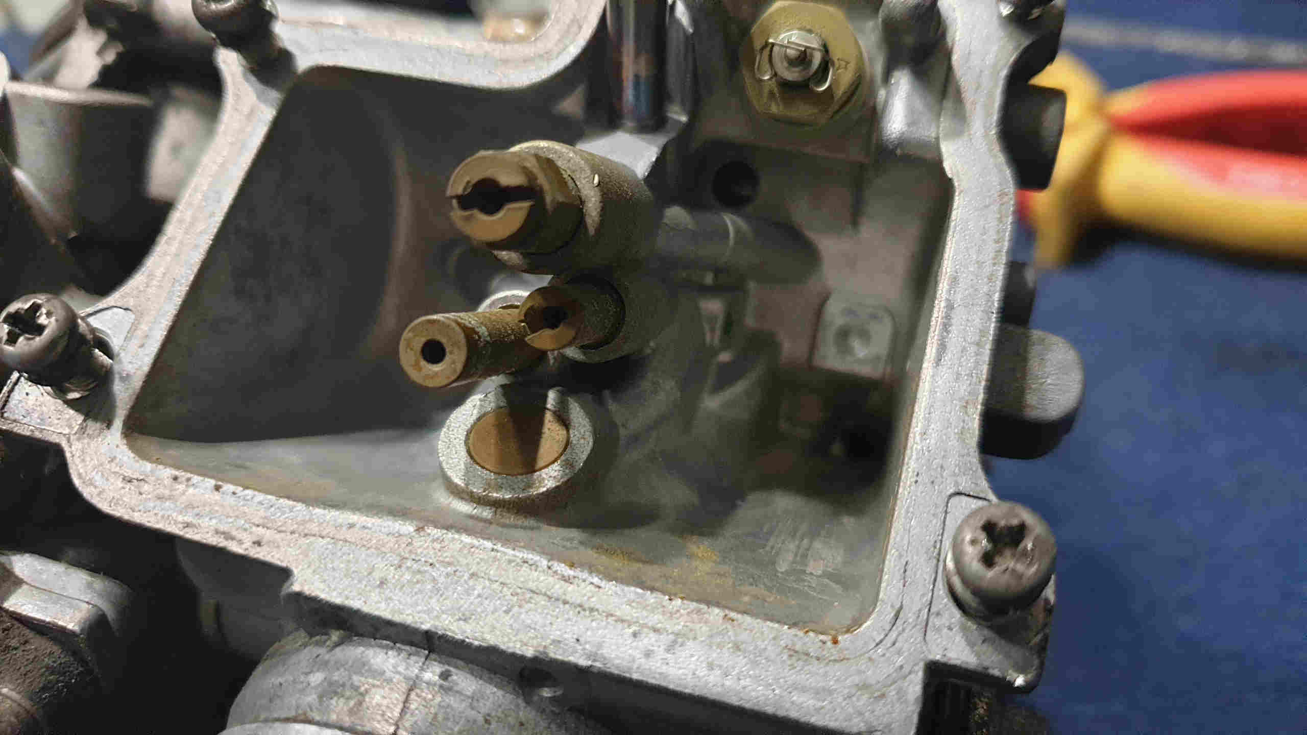

Un petit tour vers les carburateurs, ils sont crados et surtout la bête n'a pas tourné durant 2 ans.
J'ai séparé les deux carburateurs, alors un conseil : si vous la faites , pensez à prendre beaucoup plus de photos que moi du démontage parce que pour les remettre correctement assemblés ... me suis fait chier

Ils ont été passés à la cuve à ultrasons, joints changés, gicleurs et voilà le résultat
