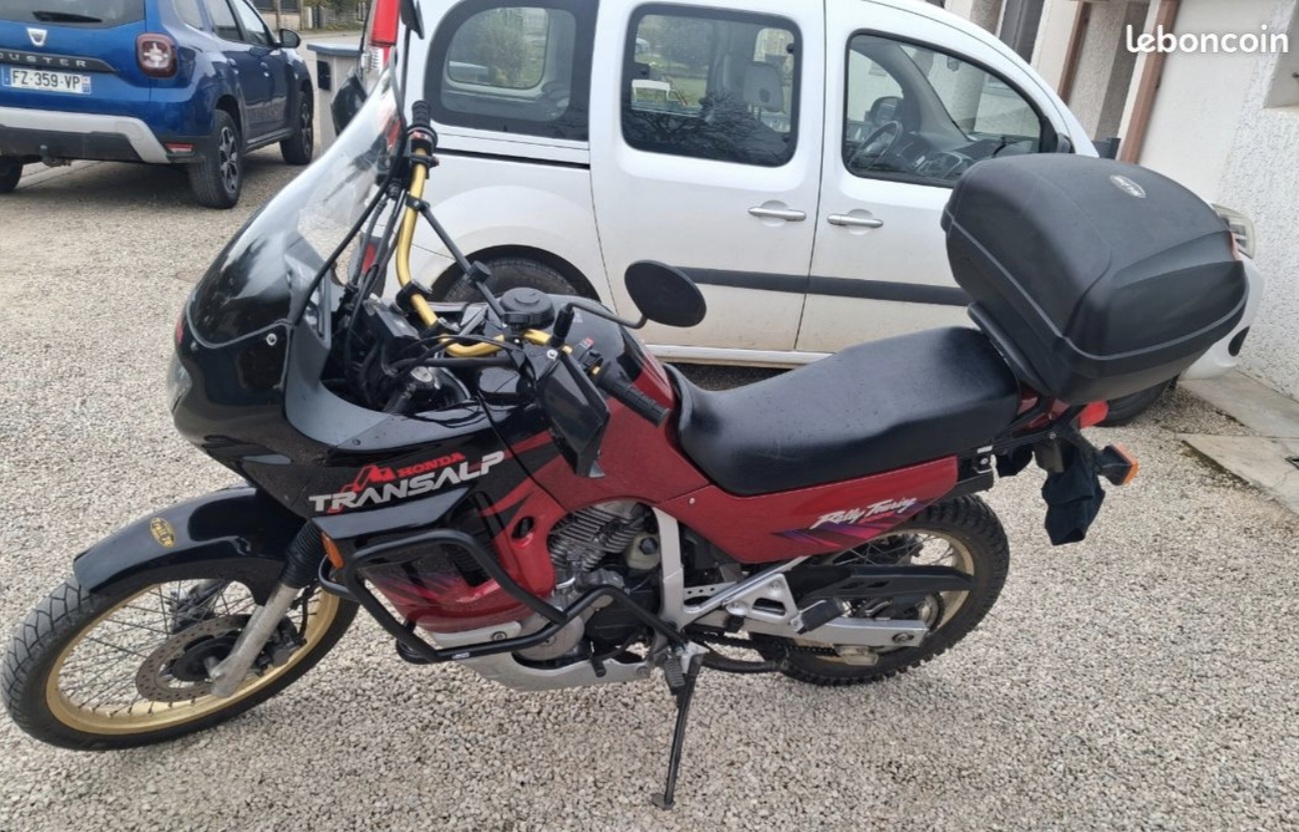

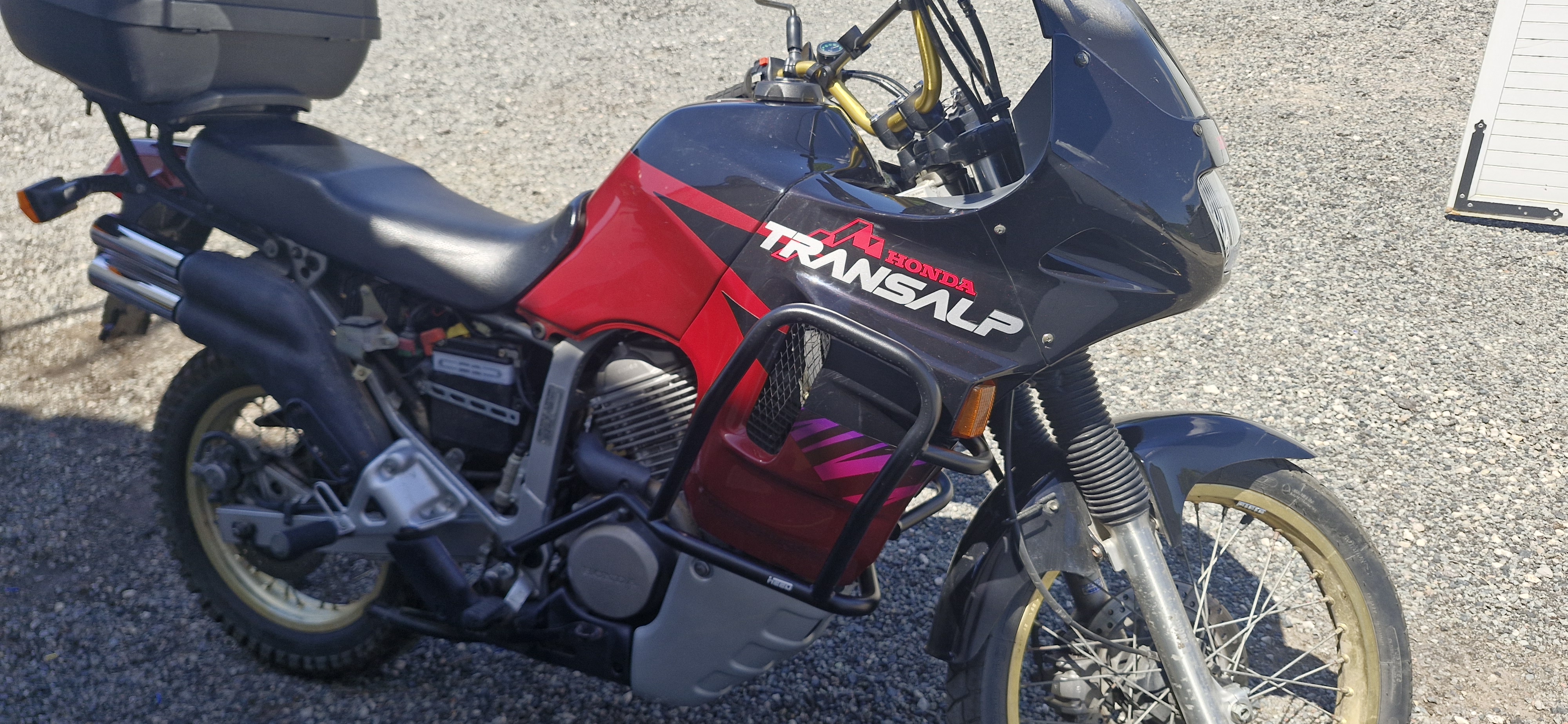

Alors ptit retour de mon essai du jour !
3h de route en moto avec mon pote en Varadero sous 35° pour aller la voir!
Alors pour faire court :
- moto en très bon état apparent. Carénages, éléments carrosserie nickel, démarrage au quart de tour moteur froid.
Ralenti et conduite impec, pas d'accoups ou de bruits/ claquements bizarres.
- entretien...aucune certitude... le propriétaire actuel se base sur la confiance envers l'ancien propriétaire...
De prime apparence, le seul vrai défaut constaté est la dissonance des montes pneumatiques...Mitas trail enduro derrière et Michelon Anakee adventure devant...🤔
Jai vu qu'elle était de decembre 1995 (et non août 1996 comme mentionné dans l'annonce), du coup elle semble être équipée du CDI et non du TCI ...?🙄
Je suis une brêle en mécanique, du coup jai pas su distinguer le système en place sous la selle...
Tension moteur éteint 12,4V et 14,5V tournant.
Jai négocié 250€ pour faire une bonne révision chez un ami, vidange des fluides et jeu aux soupapes... vous en pensez quoi ? Je vous mets quelques photos

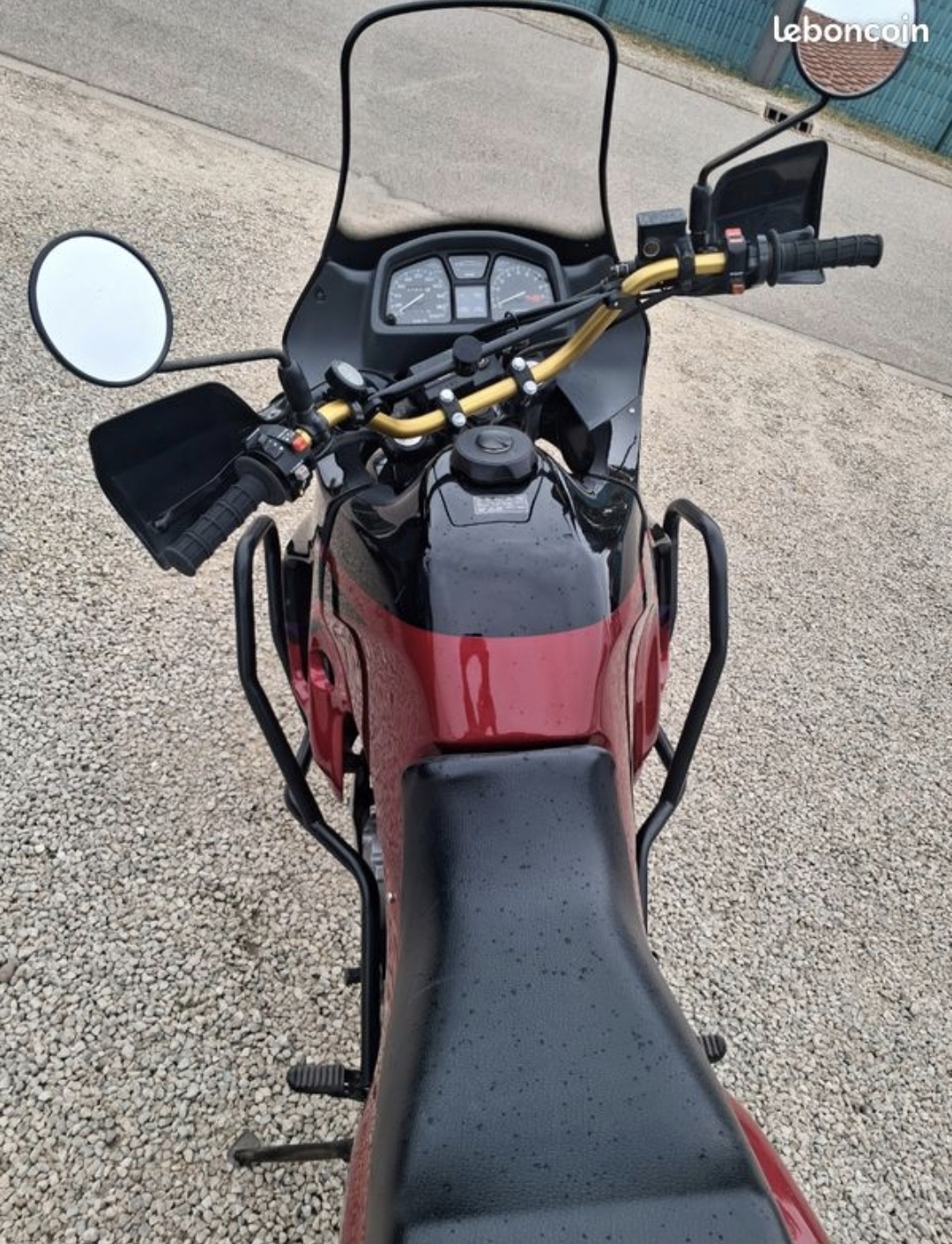

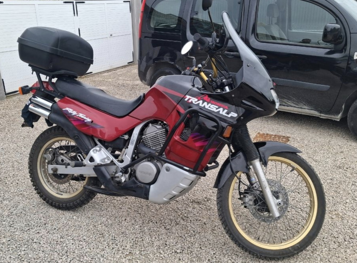

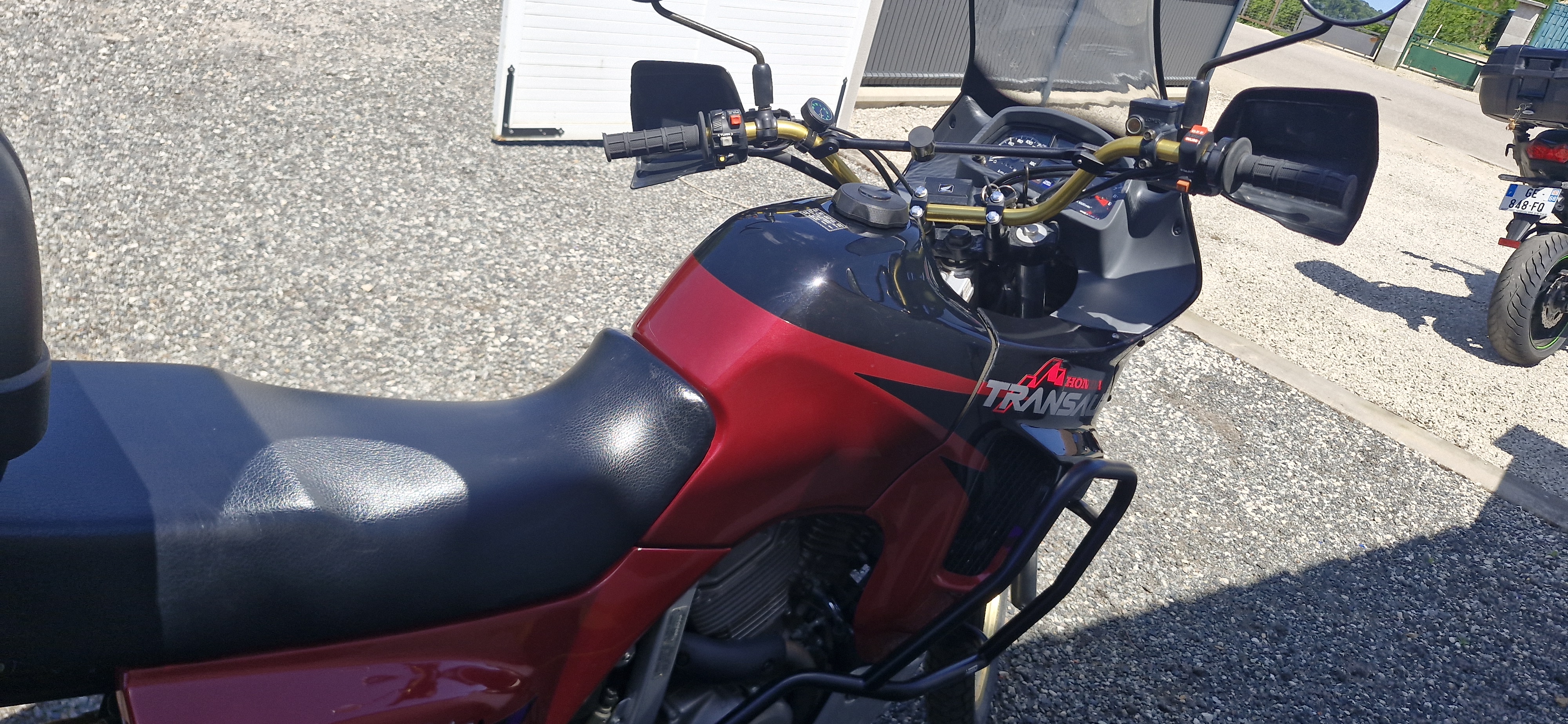

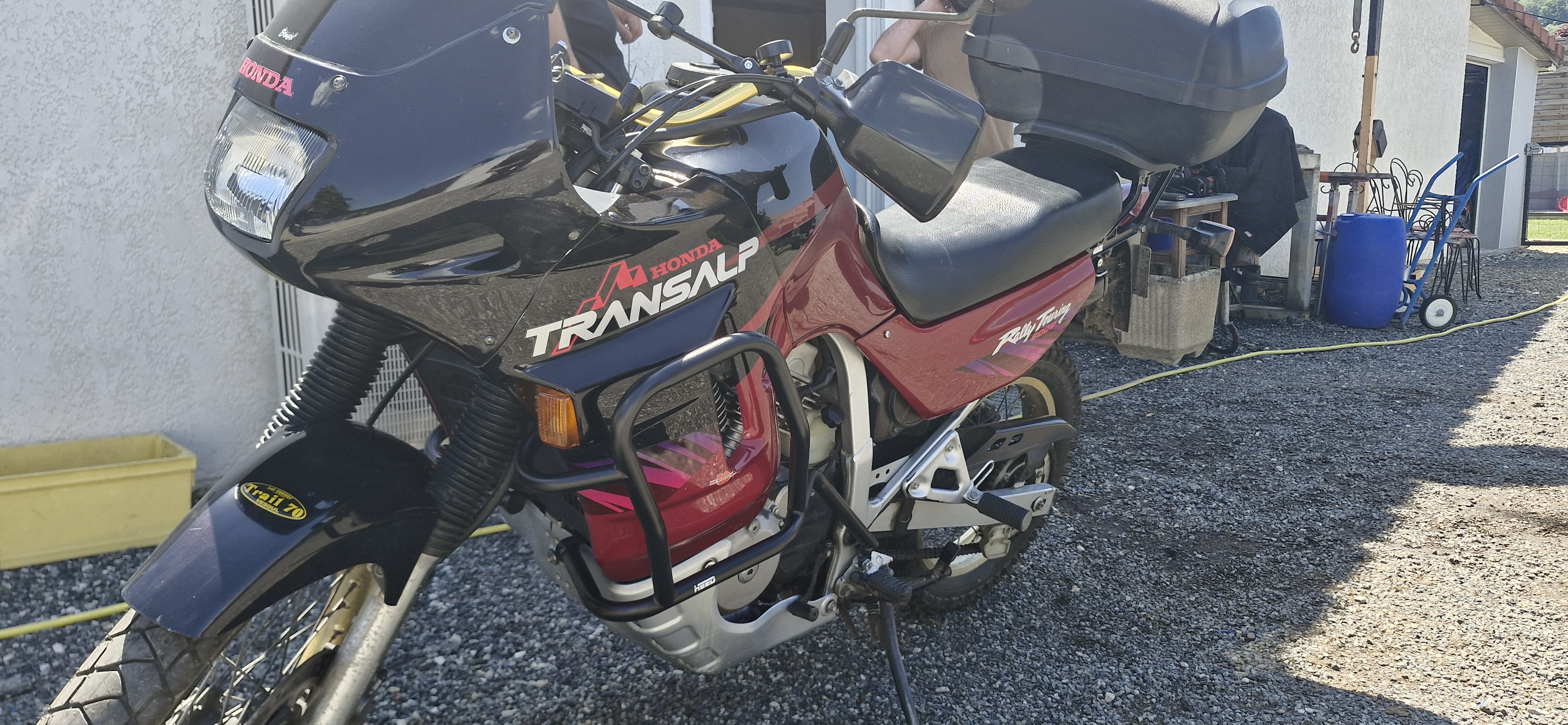

Belle moto.
Guidon Starbar très haut (ça te convient ?) et poignée d'accélérateur un peu trop excentrée
Le cache AR gauche tient avec une vis.
La chaîne semble fort tendue, cannelures de l'arbre de sortie de boîte à vérifier.

Elle a l'air bien jolie cette moto. On ne voit pas trop bien mais on dirait comme l'a dit Marcopolo que la chaîne AÏE AÏE AÏE comme dit TITI. Il semble que la bulle soit fixée par des boulons et rondelles au lieu des fixations d'origine.
Il y a une chose sur laquelle je fait attention, je l'ai déjà dit à certains mais peut-être pas avec assez d'insistance. Essayer de toujours mettre les fixations d'origine sur vos carénages. Je sais elles coutent cher mais elles sont là pour quelque chose. La bulle est fixée par des écrous prisonniers dans une entretoise en caoutchouc. Cela permet une fixation solide mais aussi et surtout s'il y a une contrainte importante que la bulle puisse se désolidariser de la tête de fourche sans rien casser. Cette mésaventure vient encore d'arriver à un membre du forum sur une 600 T@. Un coup de vent violent, les vis et écrous avec des rondelles bien larges ont fait le boulot mais ce sont les fixations de la tête de fourches sur l'araignée qui se sont arrachées. Donc je ne saurais que trop te conseiller de te tourner vers ton dealer de pièces détachées.
A part ça on dirait que tu as fait un bel achat.
Bonne route avec la Transalp après bien sur un bon réglage de chaîne 😉.

Merci pour vos observations minutieuses ! Vous arrivez à voir la tension de chaine avec ces misérables photos ? :shock:
Je ferais attention lorsque j'irais la récupérer, je la détenderai un peu ... Parce que 150km pour rentrer, avec de la nationale à 110kmh, des cols Vosgiens, elle sera très rapidement sollicitée ...

Quelques options sympas : béquille centrale , crash bar , top case, bulle haute, guidon avec renfort....
Elle a beaucoup de kilomètres ?

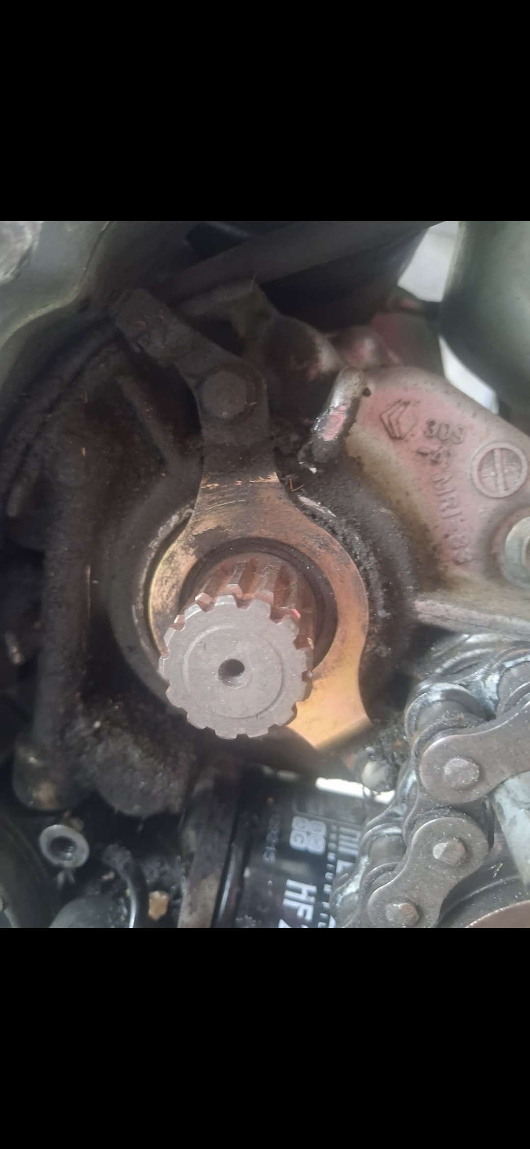

Jai eu un retour du propriétaire concernant l'ASB. Trop compliqué de le démonter directement lors de la visite, il m'a envoyé une photo, qu'en pensez-vous ? Il me donne aussi l'argument que s'il y avait du jeu il y aurait une fuite...

En fait c'est pas le jeu longitudinal qu'il faut contrôler, mais l'état d'usure des cannelures.
Sur ta photo on voit qu'elles sont en cours d'usure, il manque entre 25 et 30% à la louche (ça devrait arriver au trait vert fluo sur mon graphique) . C'est pas dramatique, mais il faudra rouler avec un pignon spécial (Type Stefter ou KKbike) qui prend appui sur une largeur plus grande dont l'extrémité (celle qui est vers le photographe et qui est intacte).
Tu peux montrer ce post au vendeur pour qu'il comprenne le souci. Pour changer l'arbre quand il est vraiment trop usé, il faut déposer et ouvrir complètement le moteur c'est un très gros travail.

Il était quasi sûr que vu la tension de chaîne sur les premières photos, les cannelures auraient pris cher. David a bien dessiné le problème des cannelures usées.
Dans ton cas il reste encore pas mal de matière, donc il faudra monter un pignon de sortie de boîte élargi pour préserver l'arbre de sortie de boîte. Compte environ 70€ avec le port.
Comme il n'y a aucune fuite d'huile au joint spi, on peut imaginer que le roulement d'arbre de sortie de boîte n'a pas trop souffert.
Voilà.
Le propriétaire en tout cas semble de bonne fois, puisqu'il a pris la peine de démonter et de fournir les photos. Ce n'est peut-être même pas lui qui a trop tendu d'ailleurs, mais le mécano de service.

Merci pour vos retours rapides complets !!🤩
Je vais donc bien prendre soin de détendre cette pauvre chaine avant de rentrer avec lorsque j'irais la chercher !
Maintenant je vais stresser,car il doit l'emmener au CT, soit une soixantaine de km A/R...😢
Bon point, y a la béquille centrale , ca facilitera les prochaines maintenances !
Je note pour le pignon renforcé. J'ai vu parler de superpignon, c'est de ça dont vous parlez ?
Il faut changer la chaine également en même temps ?
Un lien direct pour commander cette pièce ?🫠😊🙏

Un pignon neuf...

Je me demandais pour la chaine, si ca fait comme pour l'adaptation plaquettes/disques neufs. Si PSB neuf mais couronne et chaine usée posait souci ou non🤔

Si la transmission est usée, il faut tout remplacer sinon le PSB neuf va s'user prématurément.

Faut voir l'âge de la chaîne et de la couronne, mais si c'est récent tu montes juste le pignon élargi.
@stefter a fait fabriquer plusieurs séries, mais la production est arrêtée. Peut-être que lui ou certains ont encore du stock.
Sinon c'est KKBike des italiens.

Re: [68] Reconversion nostalgique vers une Transalp 600 de 96'
Message par Kishira »
Ayééé !! Elle est mienne !! :love :love
Virée dans les Vosges avec le papa hier pour la récupérer ! Séquence nostalgie et surprise quand il a vu par quoi je remplaçais ma Versys 1000 ...
" Une T@ ? Mais ... tu vas régresser là ... !!! " :beuh
Du coup, après explication de ma démarche, comme écrit plus haut, on est passé de "tu vas régresser" à " elle est plutôt chouette cette Transalp !"
Puis en plein de petits conseils et anecdotes de quand il avait la sienne y'a 25 ans (CDI pété, bulle haute pire que l'origine, freins limite limite) :lol:
Donc ce fut parti pour 150km par 35° à 38°, nationale à 110kmh, cols Vosgiens, (un peu) de ville...
Vérif de la tension chaine avant de partir, mini débat stérile avec le (gentil) vendeur, qui me soutenait qu'elle était bien tendue (4cm de débattement, assis dessus).... Mon oeil... 2cm à vide, et 0cm assis de ssus !! :-[
Donc après 2 tous complet sur la vis de serrage, bien mieux, jai environ 3cm en étant dessus !
Bilan du trajet retour : J'ai A-DO-RE le retour à bord de cette mini mémère :love :love
Content de constater que malgré la chaleur, elle a bien géré la température ! Au max, ville/chaleur, l'aiguille arrivait à la moitié de la jauge, puis en descente de cols, redescendait au 1er quart thx
Le moteur est rigolo, suffisant pour un rythme fluide/dynamique, mais je devrais mieux calculer les dépassements nécessitants de la gouache :roll:
idem le freinage. Je dirais qu'elle freine bien... MAIS à condition d'appuyer fortement sur les 2 freins ! Par contre, le manque d'attaque au début du freinage, c'est ça qui fait un peu flipper ...
Je pense qu'il y a un truc ancré en moi, qui me renvoie à mes meilleurs souvenirs gamins quand j'étais passager de cette moto, car le son du moteur, les vibrations, ça me procure des sensations hyper agréables :roll: Ma femme m'a dit que c'est comme le bébé qui est rattaché à sa maman car il entendait les battements de son coeur quand il était dans son ventre ... du coup, parait que ma nouvelle Transalp, c'est pareil :roll: :lol: :lol:
