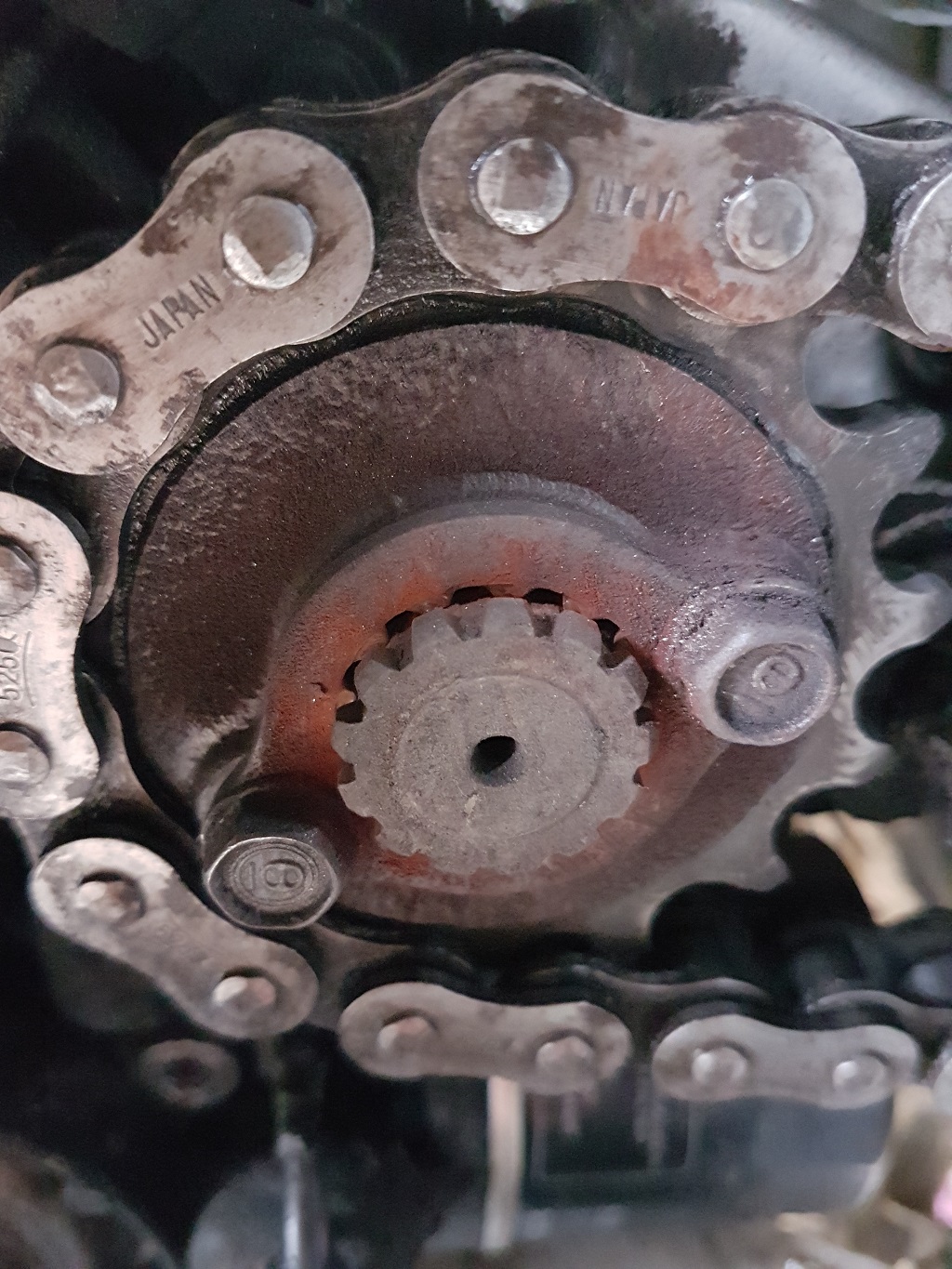

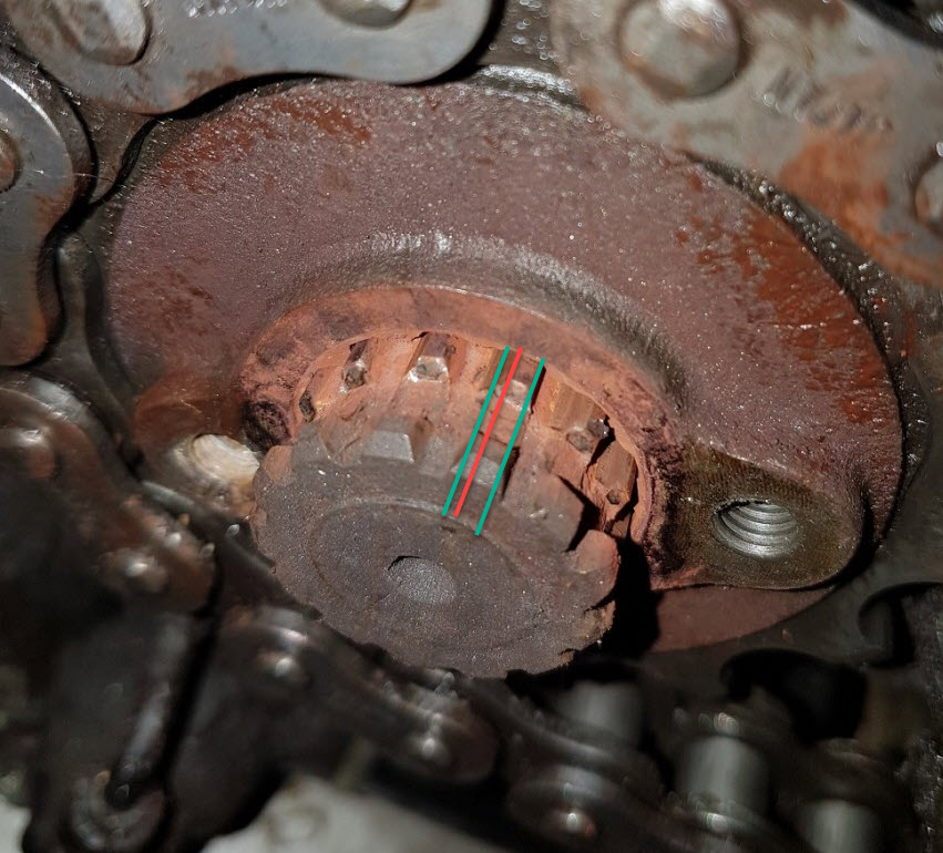

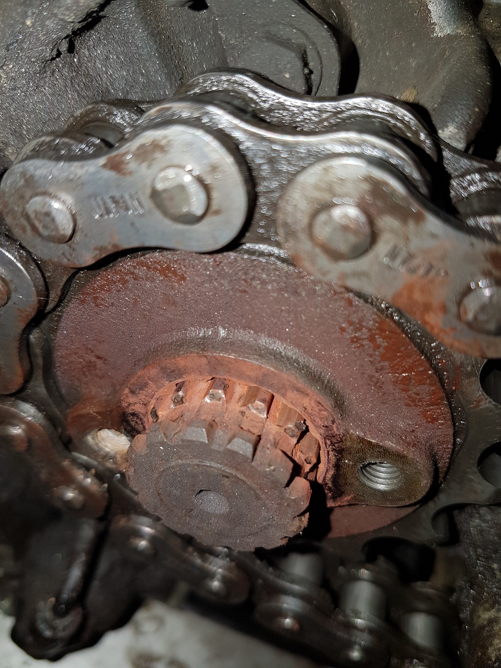

Exemples (vécus par ZeDab) :
Là le pignon est soudé à l'ASB (2e mamie achetée par ZeDab dont il n'avait pas contrôlé le PSB) :
Là, l'arbre est bon (2e mamie à la vente : photo affichée par ZeDab sur LBC).
La plaquette a été enlevée, le pignon a été repoussé pour bien voir l'état des dents de l'arbre.
Les petits bras musclés d'un endoscope ne pourraient pas...
Même ZeDab ne mettait que trois minutes, alors que ZeDab est une quiche en mécanique...

Salut à tous,
J'ai profité de vos conseils pour faire une vérification, tout est bien expliqué sur le sujet, je me suis donc lancé dans le démontage.
J'étais trop curieux de découvrir ce point si convoité,...
Donc, j'ai là une T@91 qui a 37500kms au compteur, j'aimerais obtenir votre avis sur ce kilométrage vu l'état de la pièce.
La chaine n'était pas trop tendue lorsque je l'ai achetée il y a un an, je n'ai pas de carnet d'entretien,....
Merci d'avance

L'usure se voit essentiellement au niveau du contact des canelures entre ASB et PSB .
Il faut donc sortir le PSB pour le voir
c'est l'occasion de bien graisser tout ça au remontage !
T@ PD10 1997
Re: Procédure de contrôle PSB et outillage.
Déjà bien marqué cet ASB ! Il faut comparer les cannelures en bout d'arbre ("hors pignon") et les autres.
Graissage effectivement nécessaire et je pense qu'un pignon Steftech ne sera pas inutile.

Ok, merci, je comprends mieux maintenant, je vais donc avancer la roue arrière pour détendre la chaine et déloger cette pièce.

On voit bien l'usure sur la 1ère photo, pas la peine d'aller plus loin sans un pignon élargi, il manque un tiers de largeur sur les cannelures.
P.S. c'est pas le PSB mais l'ASB, arbre de sorite de boîte qui est endommagé

Pour ma culture 😄, pouvez vous me préciser quel est l'impact d'un ASB endommagé ?
Merci.
Je roule avec la gamine
Messages : 10005
Has thanked : 80 times
Been thanked : 73 times
steph033 a écrit :
13 déc. 2020, 12:19
Merci.
Absolument aucune conséquence, tant qu'il reste des cannelures. Quand il n'y en a plus (et plus il y a de jeu plus le phénomène s'accélère), et bien tu n'as plus de transmission secondaire :pasmafote
Alors tu es parti pour de gros frais, plusieurs centaines d'euros si tu es capable de changer l'asb toi même , voir en millier si tu fais appel à un professionnel, ce qui n'est économiquement pas rentable.
Sans compter que si tu décides un jour de vendre ta moto avec un ASB en fin de vie, elle n'aura quasiment aucune valeur car comme dit au dessus, c'est une des interventions les plus lourdes sur ce genre de moteur.
Donc ne pas tendre sa chaîne, et pignon élargi pour préserver ce qu'il reste de l'ASB :wink:
