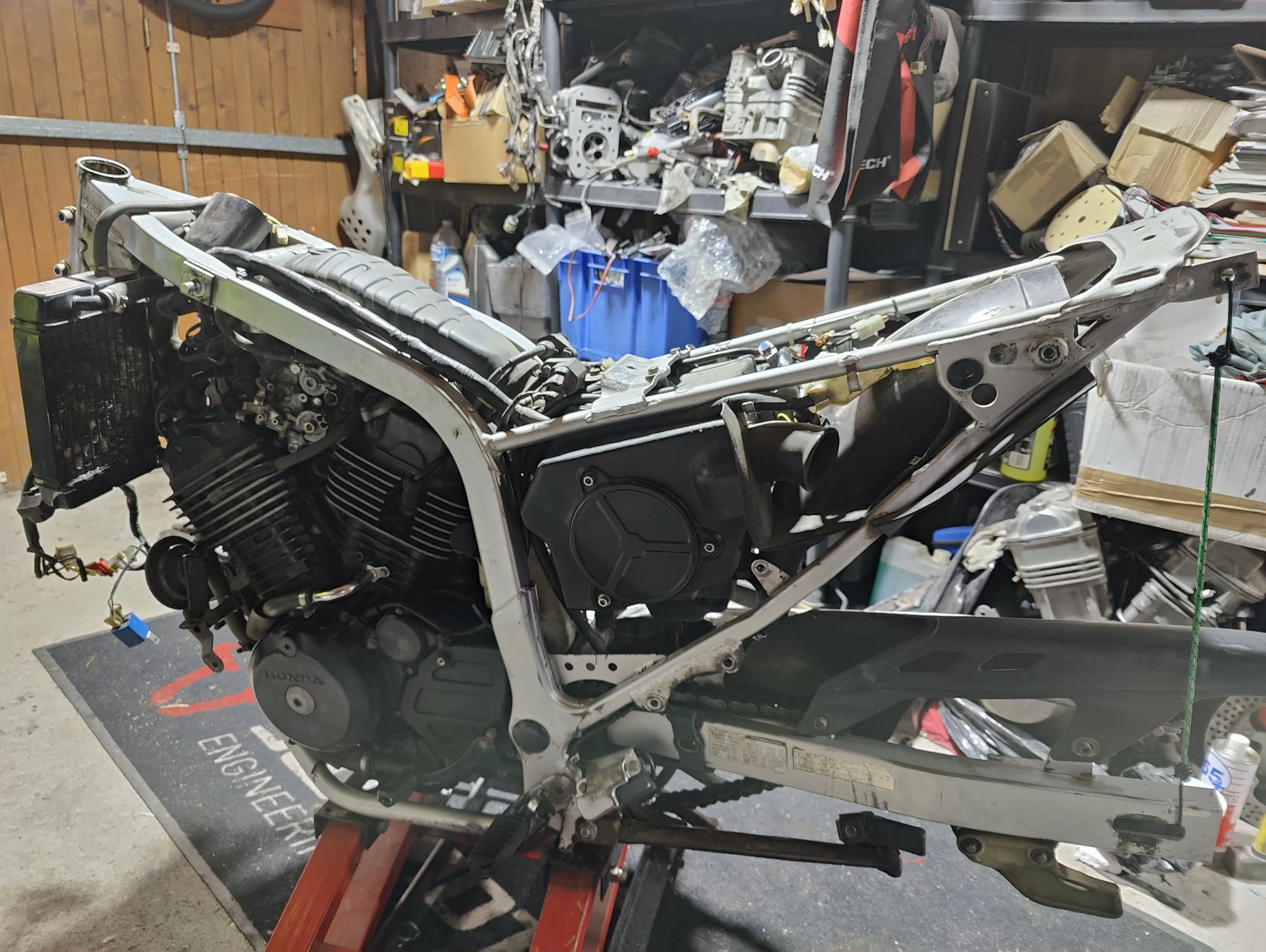

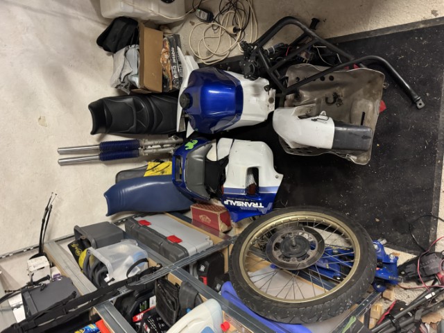

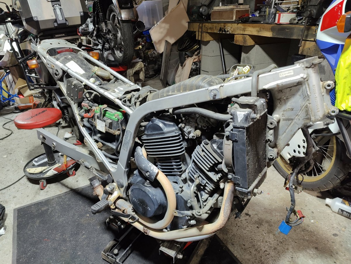

Voilà quand elle est arrivée et posée sur le lève moto.
Elle est un peu dépouillée :mrgreen:

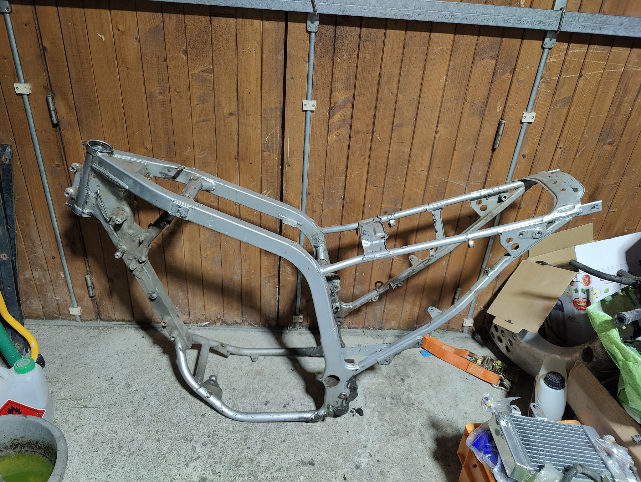

Donc le projet c'est de faire peindre en epoxy le cadre,le bras oscillant,les reposes pied pilote et passager et une belle révision du moteur qui un honorable kilométrage d'environ 140000km.

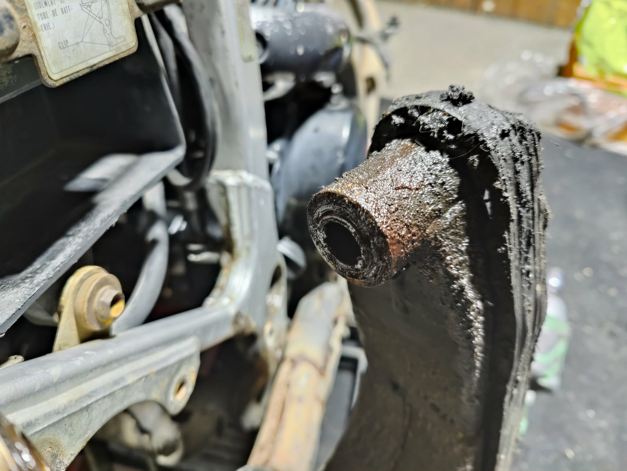

Le premier challenge sera de chasser l'axe du bras oscillant qui est bien grippé :hehe
Le bras oscillant en question était effectivement bien grippé,il a fallu bombarder de dégrippant et ensuite j'ai dû me servir d'un marteau piqueur muni d'une pointe que j'ai placé sur le bout de l'axe en faisant tourner à l'aide de la clé à choc et frapper avec le piqueur on arrête et on recommence jusqu'au moment où ça bouge enfin :-D

La transalp du mouflon ?
Re: Restauration de la Transalp Bleue. La T@à qui?
Elle a quoi cette Transalp :?:
Ah oui j'ai trouvé :idea 2ème photo, les clignos arrière sont montés dans le mauvais sens !!! :pasfou
Modifié en dernier par marcopolo le 29 mars 2026, 17:33, modifié 1 fois.
Messages : 3092
Ou alors celle qui a fait le tour du monde 🌍
C'est quoi le DOT des petites roulettes rouges ? C'est homologué comme pneu arrière ça ? 🤔
Homris les clignos montés à l'envers, j'ai trouvé un couac, est-ce que je peux poster la photo dans la rubrique qui va bien ?
29 mars 2026, 17:34
Homologué pour le tabouret seuleument :mrgreen:
29 mars 2026, 17:43
Ce ne sont pas ses clignotants,ce sont ceux de mon @T qui est garée derrière :lol: :lol: quelle est cette rubrique qui va bien? :stress
Brunoma18 a écrit : ↑
29 mars 2026, 17:48
29 mars 2026, 17:43
Ici [ LES ANOMALIES ] Y'a pas comme un couac ??? :wink:

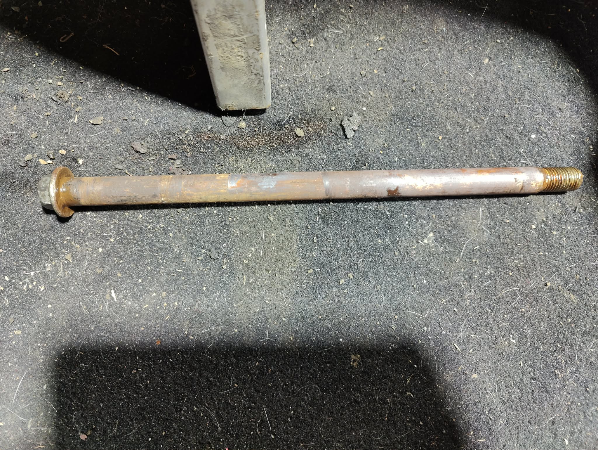

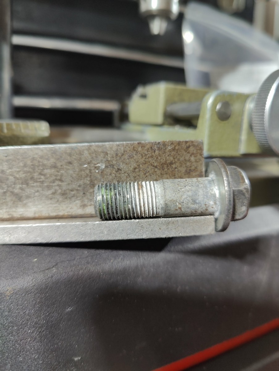

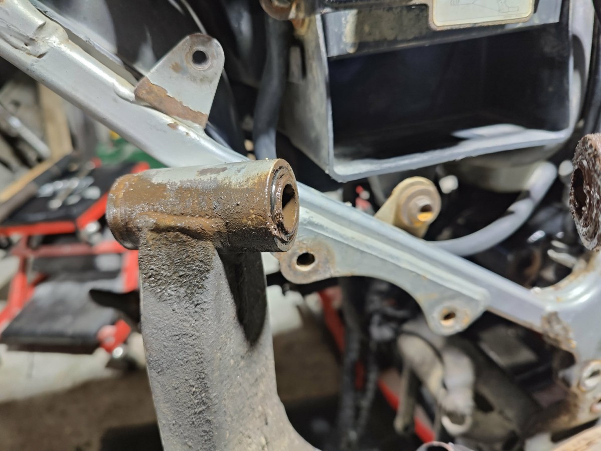

Voilà le bras et son axe après la bagarre :zen
Tu l'as eu comment, au burineur ?

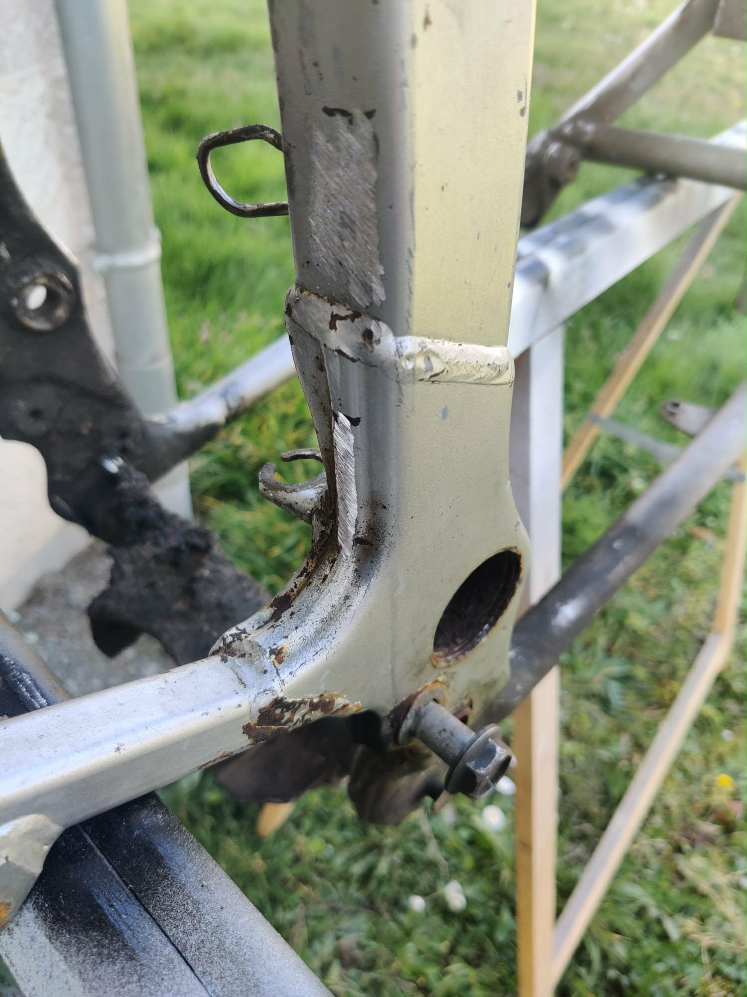

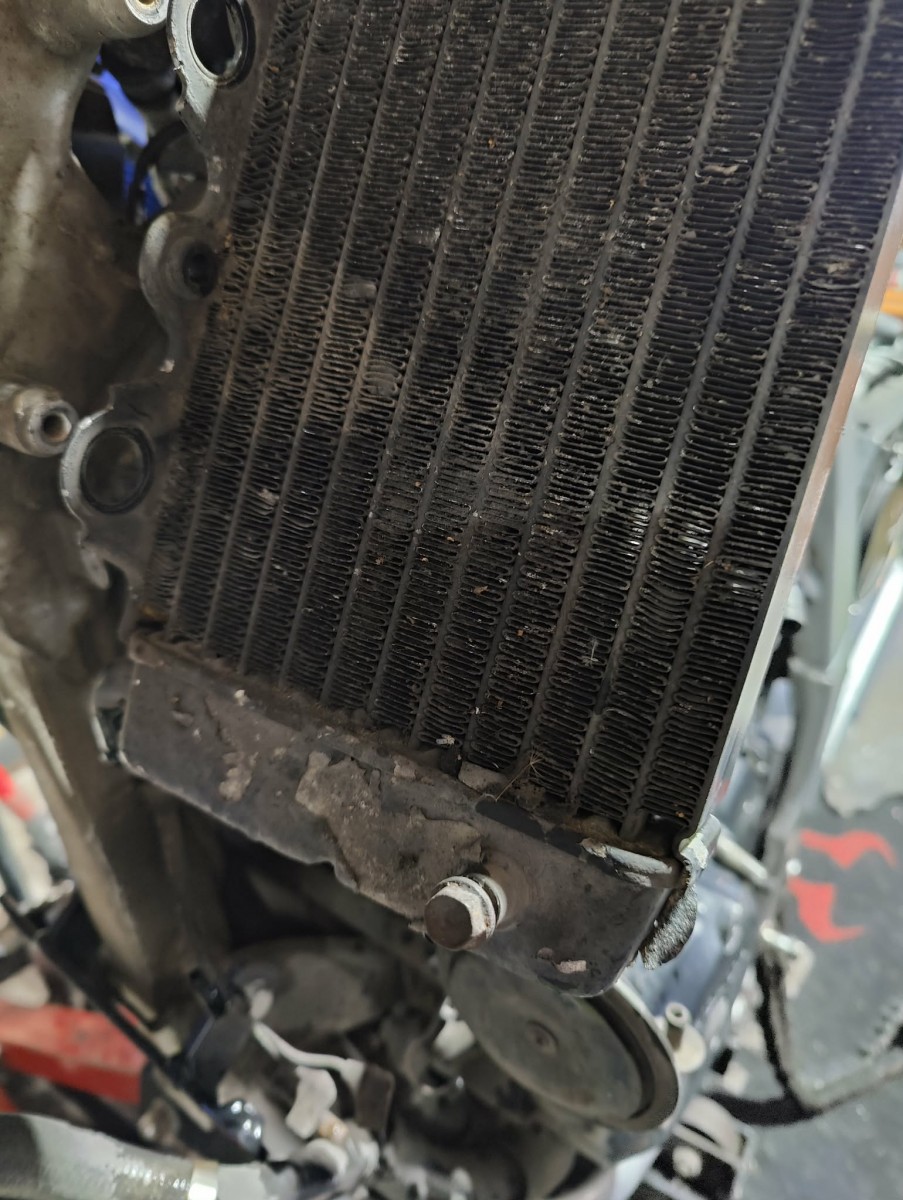

Le plus dur est fait,il faut enlever toutes les pièces présentes sur le cadre et tout ranger dans des sachets .

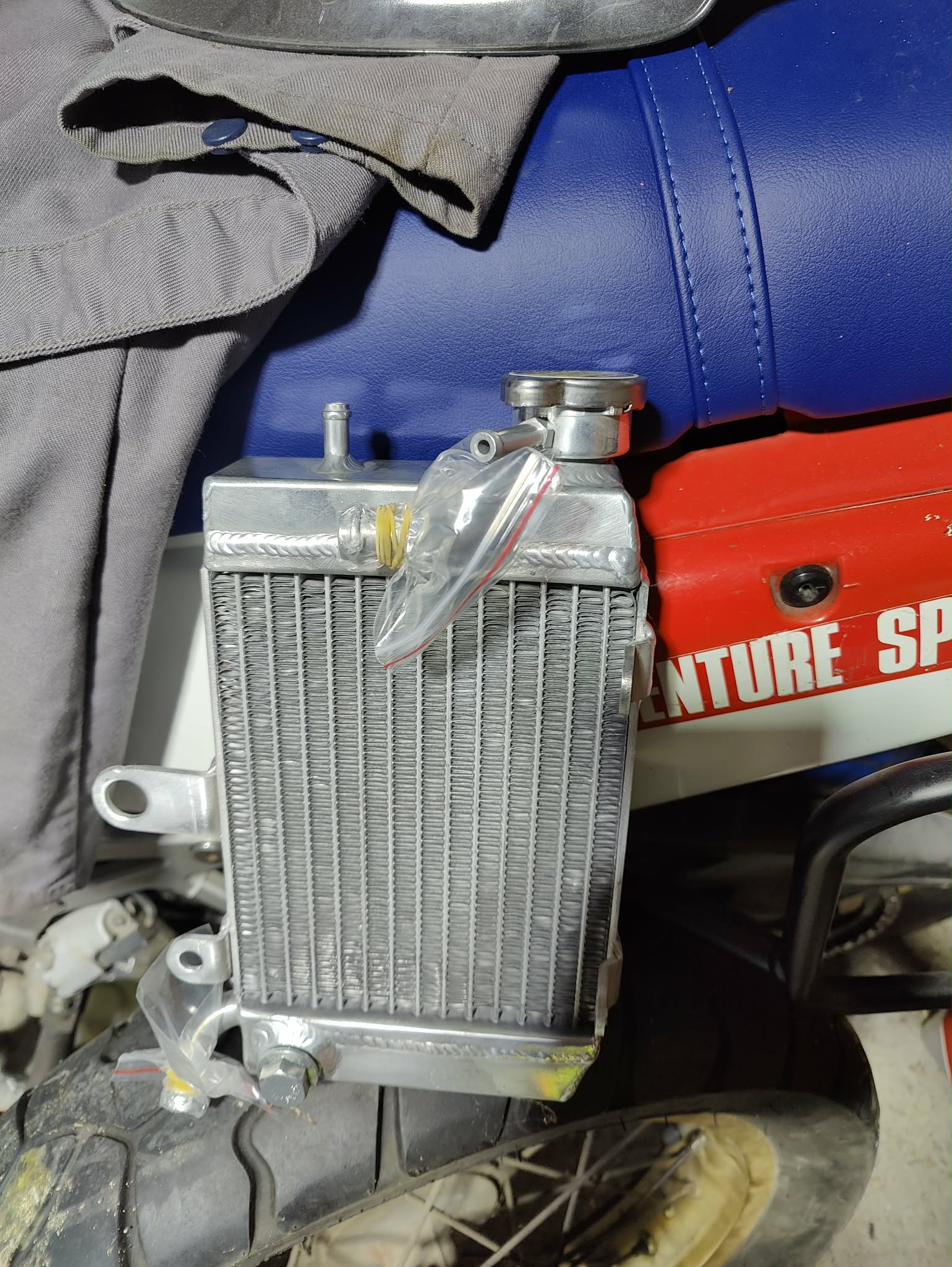

On dépose les radiateurs,les durites

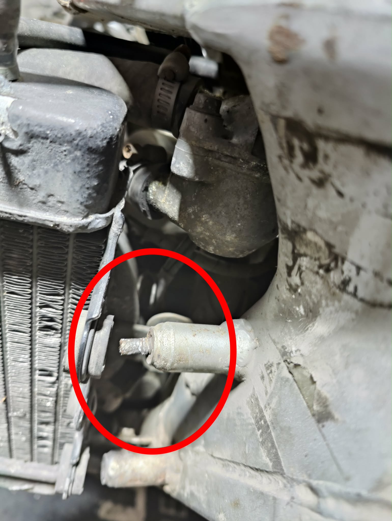

Une vis de fixation cassée,je l'ai enlevée avec la pince étau
Les radiateurs seront remplacés par des tout neufs :love
29 mars 2026, 18:10
Oui,pas le choix,il a fallu alterner burineur / piqueur et faire tourner à la clé à choc en arrosant régulièrement de dégrippant jusqu’au moment où ça se libère enfin :ouioui

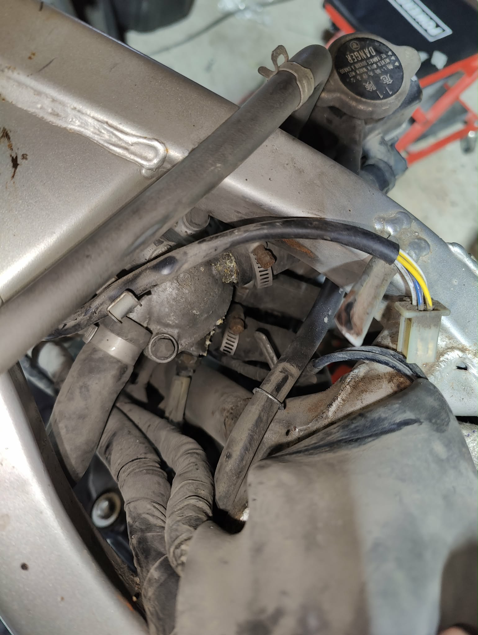

Une photo pour voir au remontage où passent les durites et le faisceau

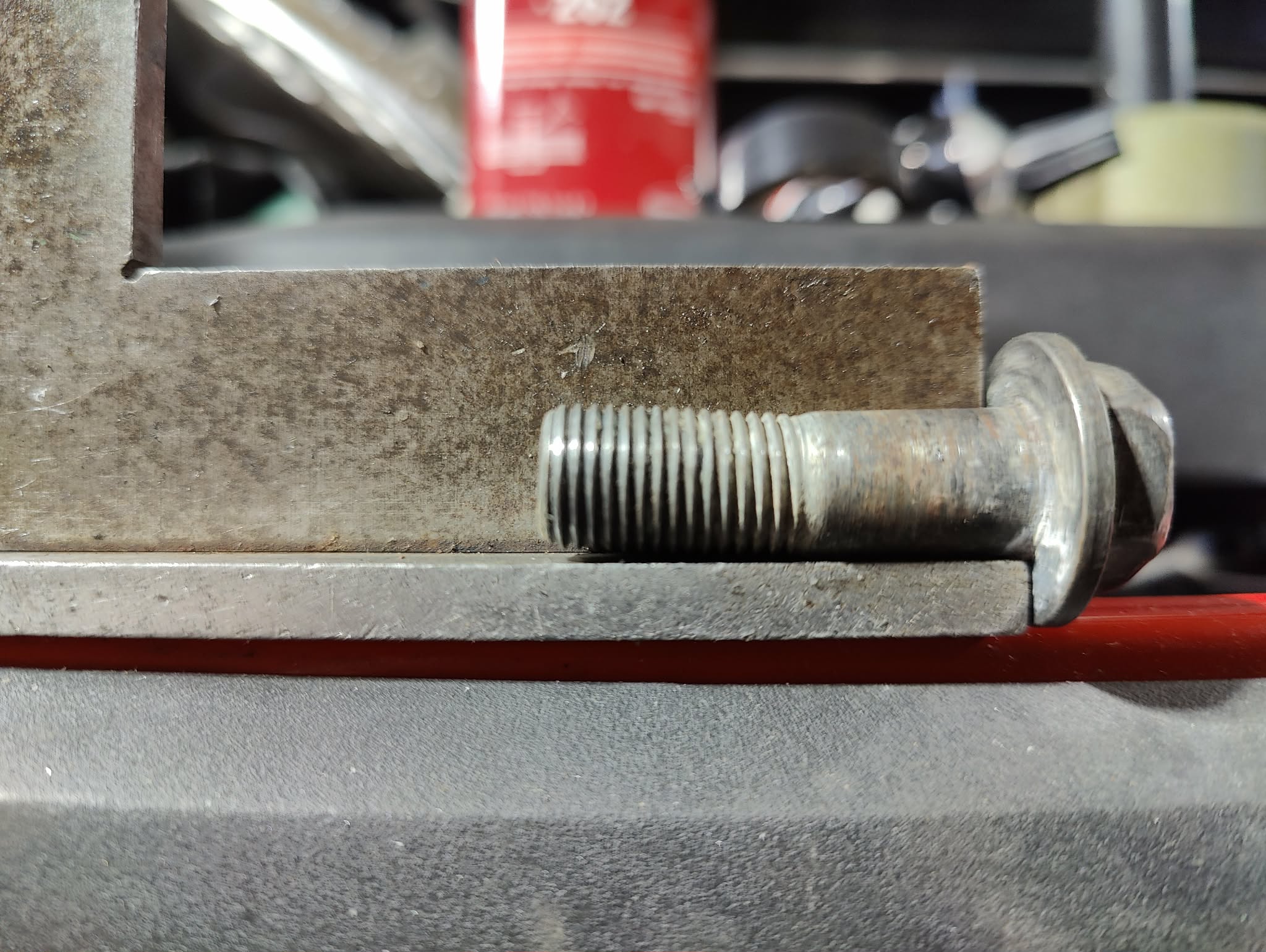

Les reposes pied sont également démontés,ici la vis de fixation qui a un peu souffert sans doute après une chute
Elle sera remplacée par celle-ci

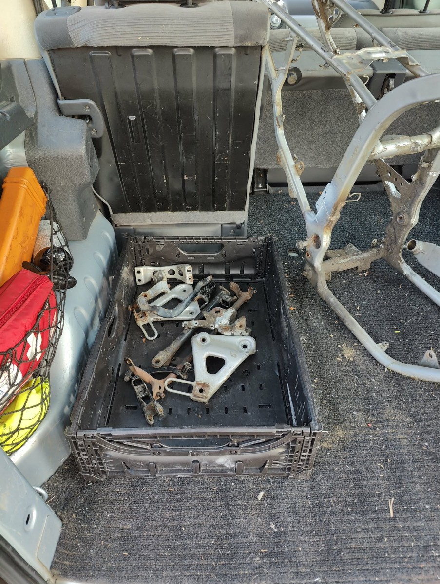

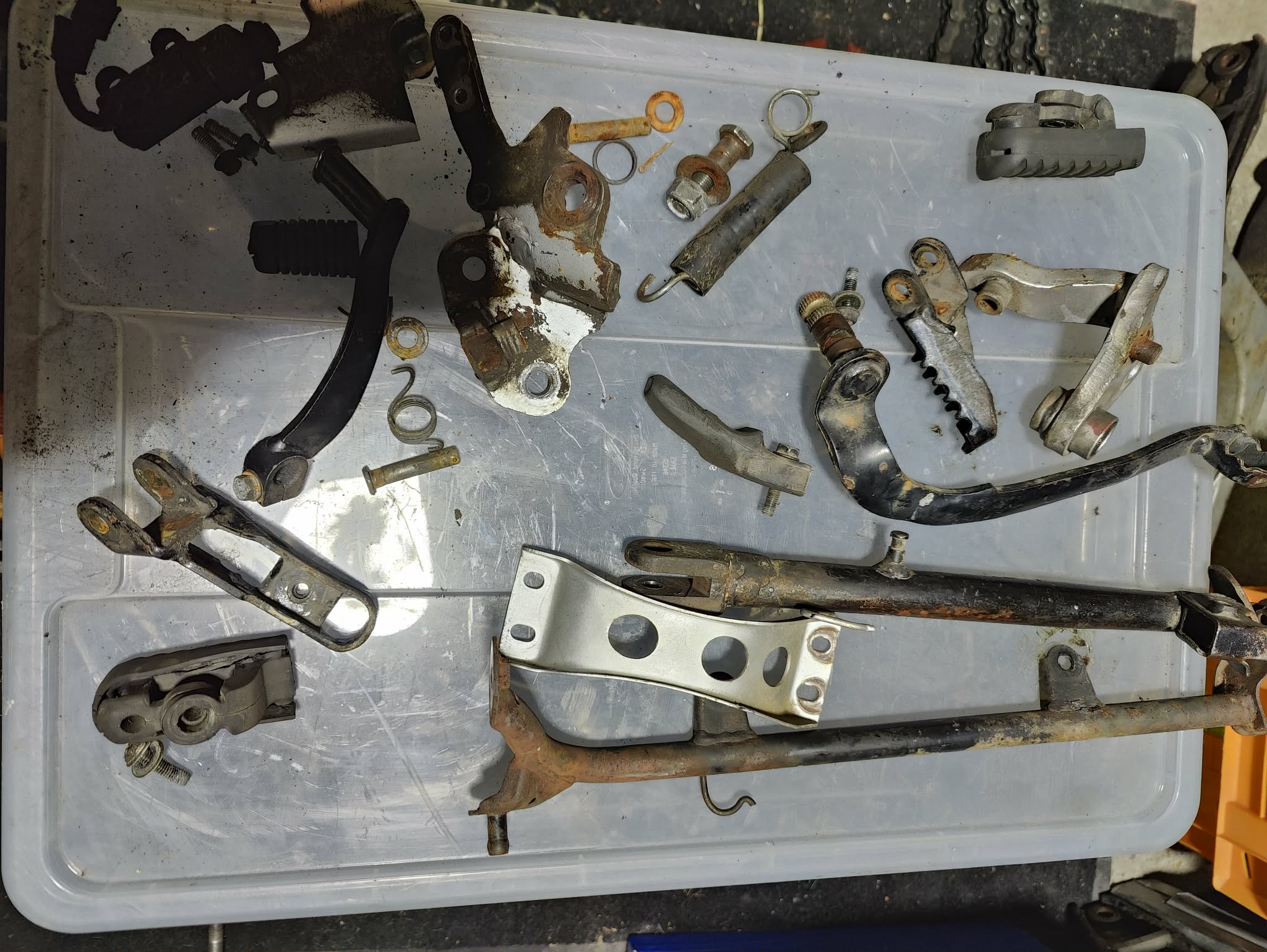

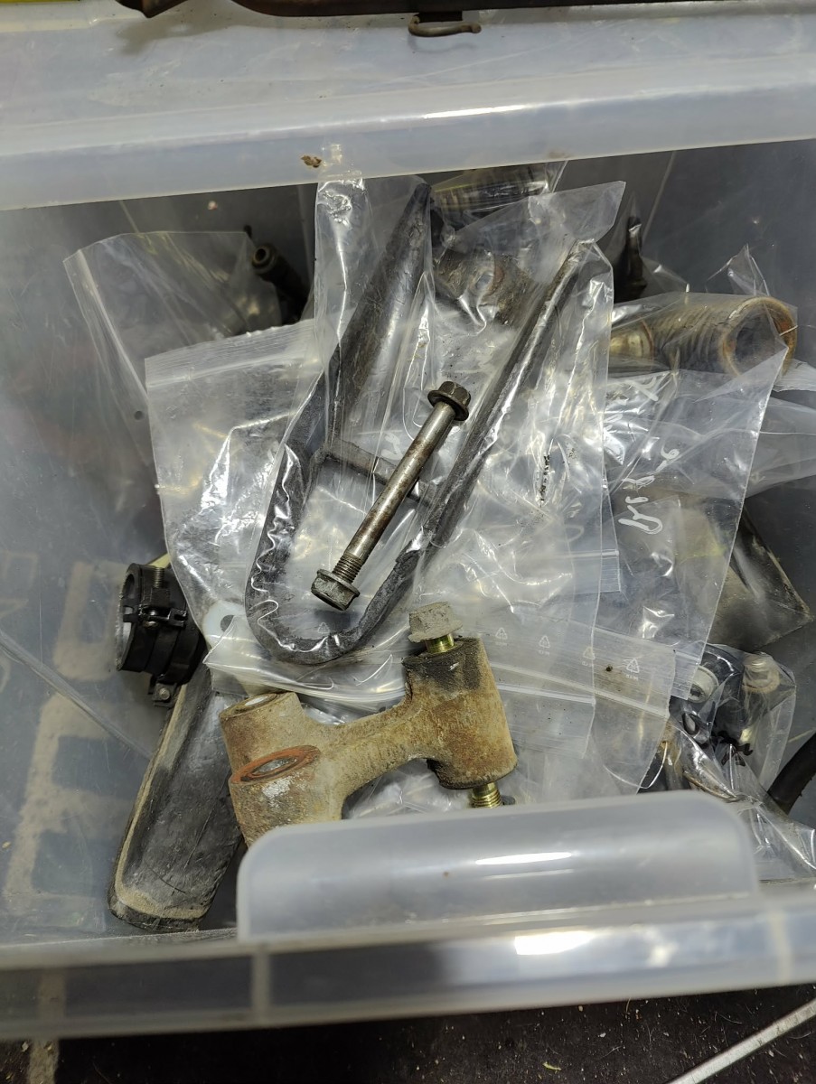

Tout est mis en sachet et noté afin de retrouver le bon endroit

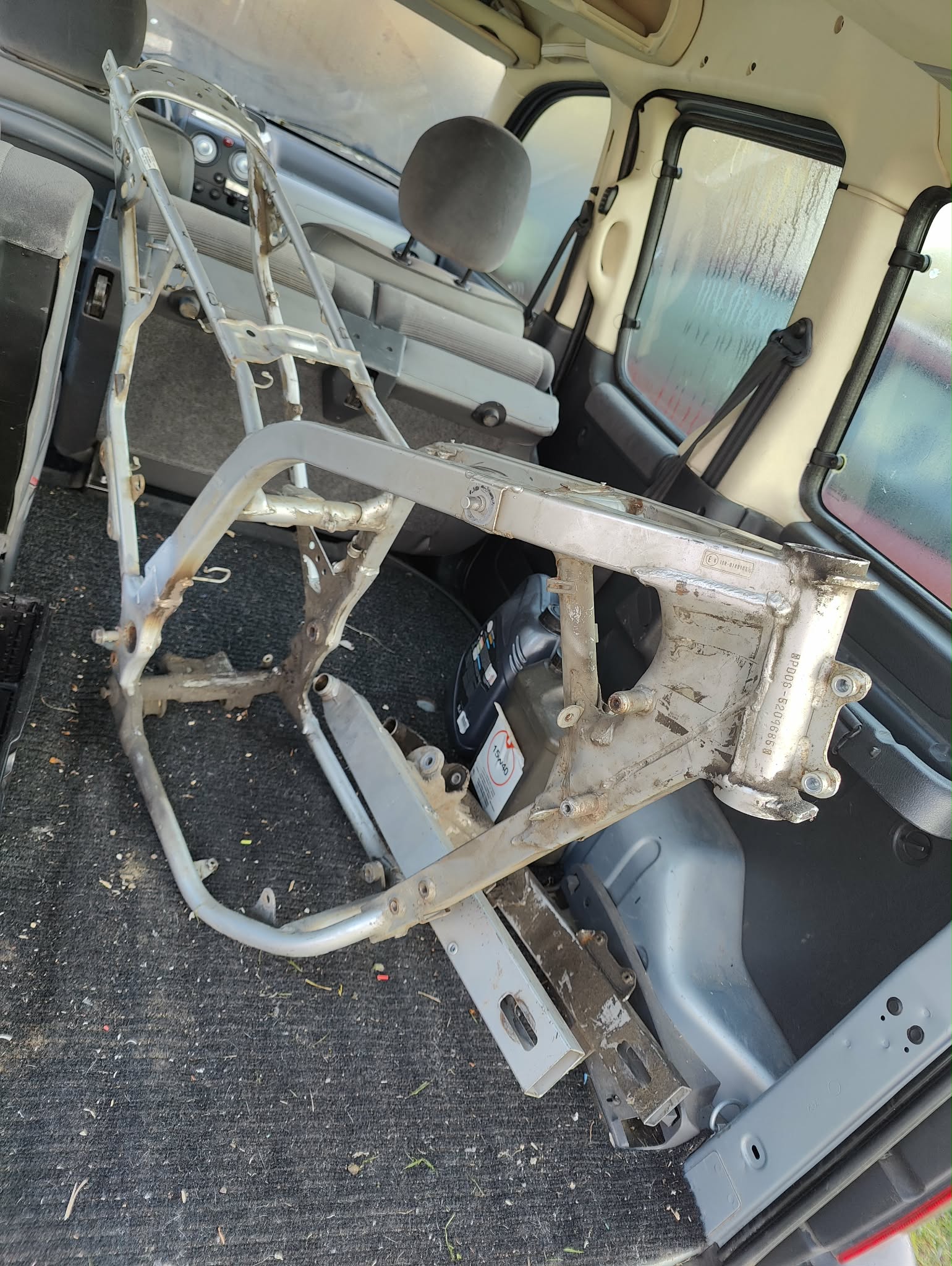

Ici,les pièces qui vont aller en peinture

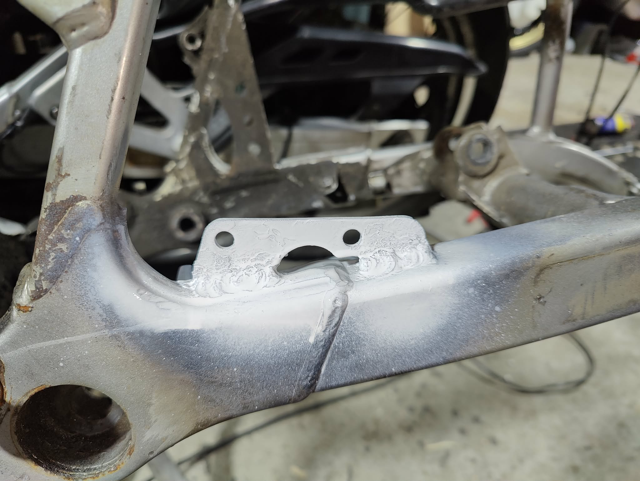

Le cadre est débarrassé de ses périphériques,il est stocké et doit être modifié (je vais souder une patte pour pouvoir poser le maitre cylindre arrière) on passe d'un frein tambour au disque :-D

La vis pliée à ras de la fin du filet, à changer point de rupture.

et question : on les trouve chez qui ces beaux radiateurs neufs ??

xav05 a écrit : ↑
29 mars 2026, 20:50
D'abord respect et bravo !
Chez Ali

xav05 a écrit : ↑
29 mars 2026, 20:50
Merci :-D
Comme dit @citropascal
On peut en trouver ici :wink:
https://fr.aliexpress.com/item/10050079 ... f%21%21%21

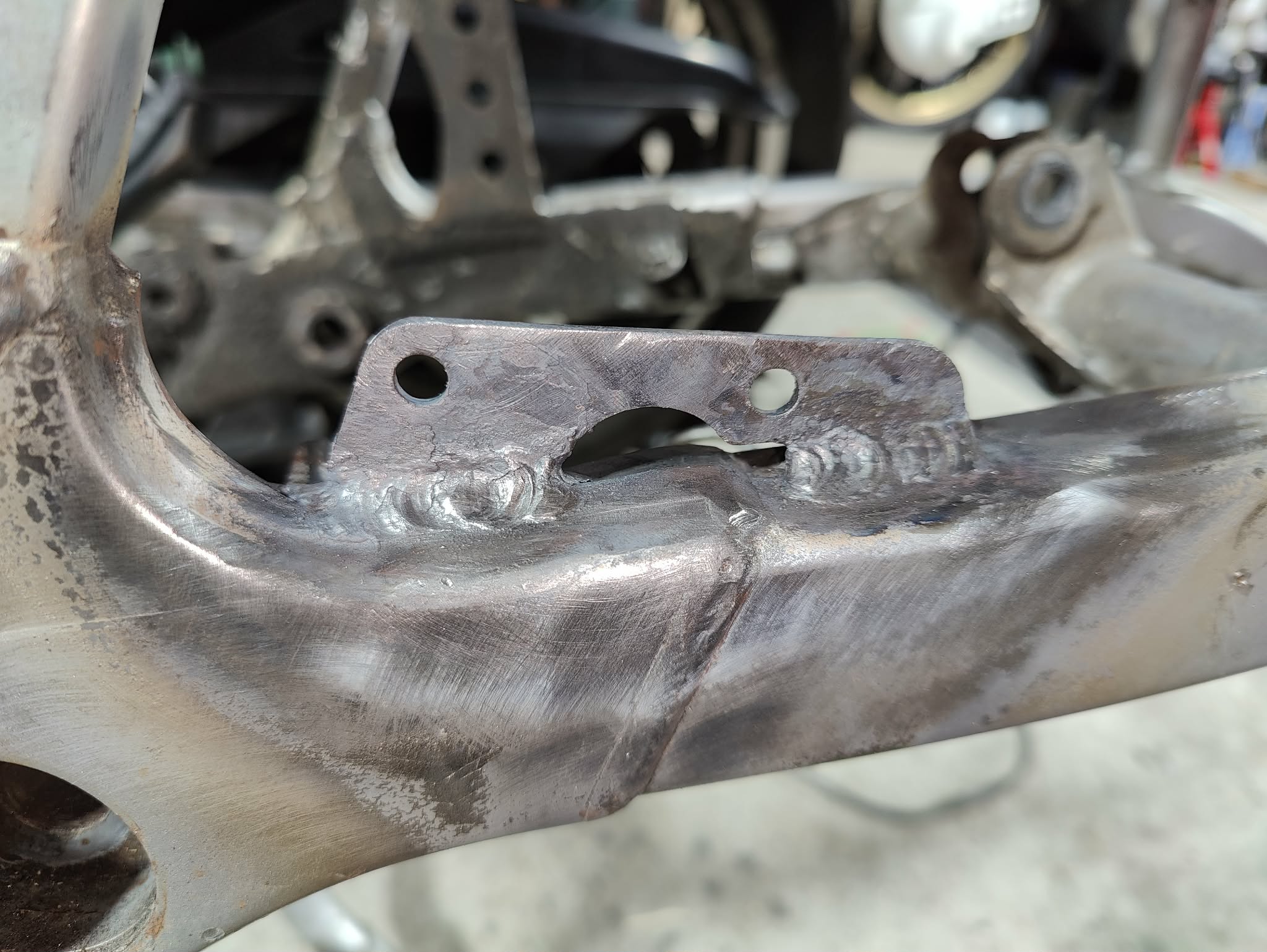

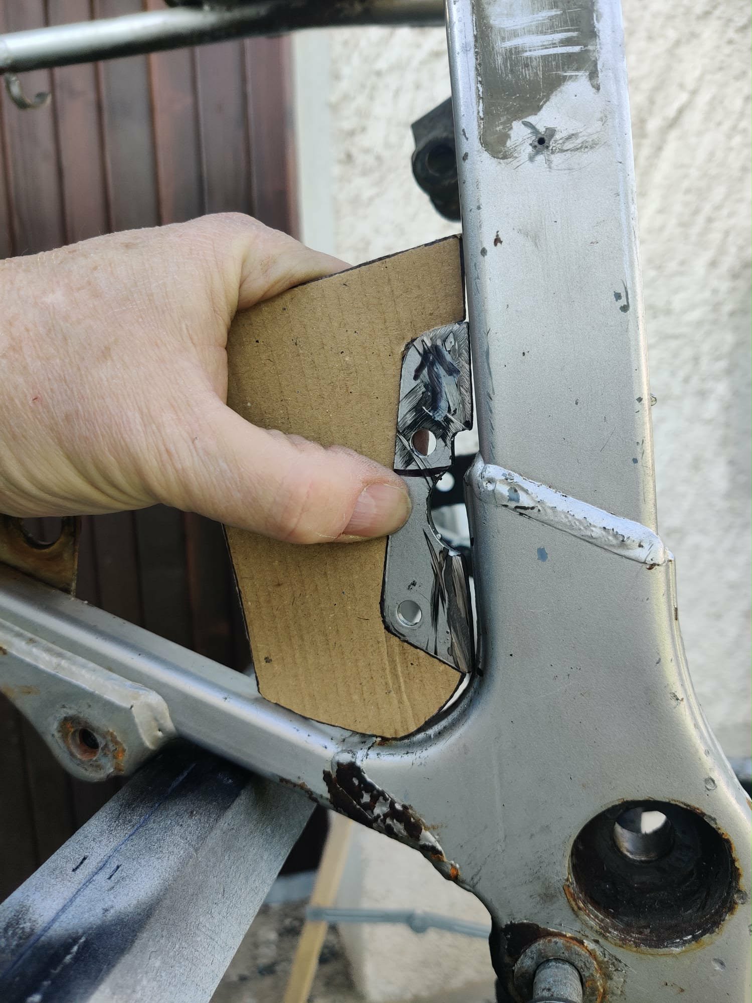

Pose de la patte sur le cadre,

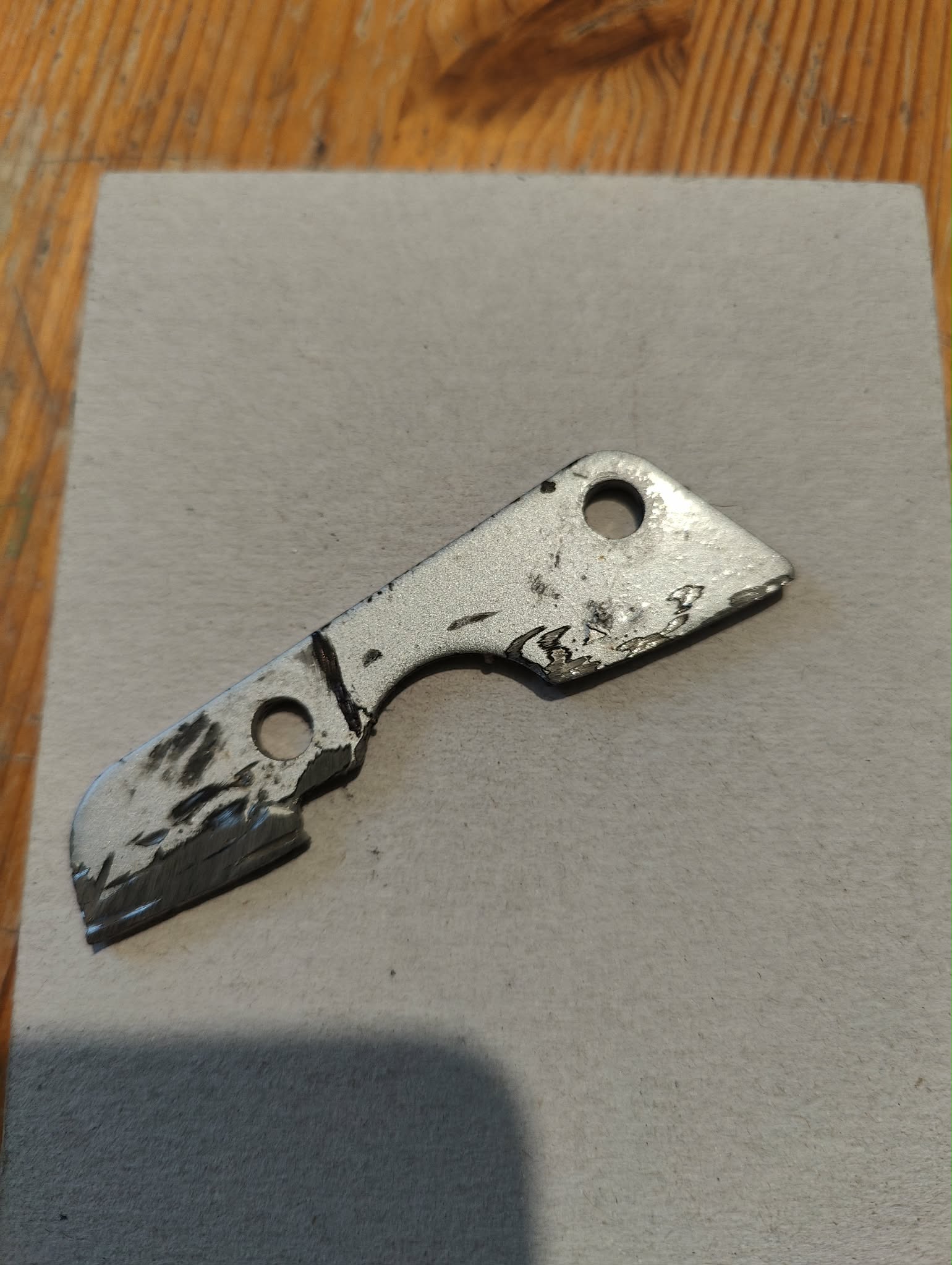

J'ai récupéré une patte de fixation sur un vieux cadre qui doit être détruit
Et ensuite fait un gabarit (heureusement,il y a une autre T@ dans le garage :mrgreen: ) pour positionner correctement la patte sur le nouveau cadre
Un petit coup de nettoyage
Et on positionne

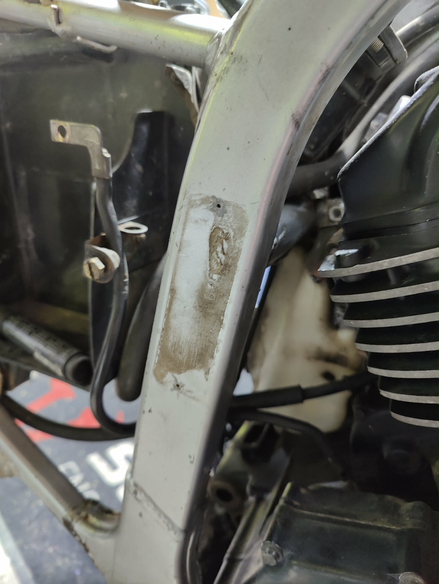

Messages : 9508
Et voilà le resultat! :youpiii
Et un peu de peinture pour protéger,jusqu'à la mise en Epoxy
Une bonne chose de faite wow
