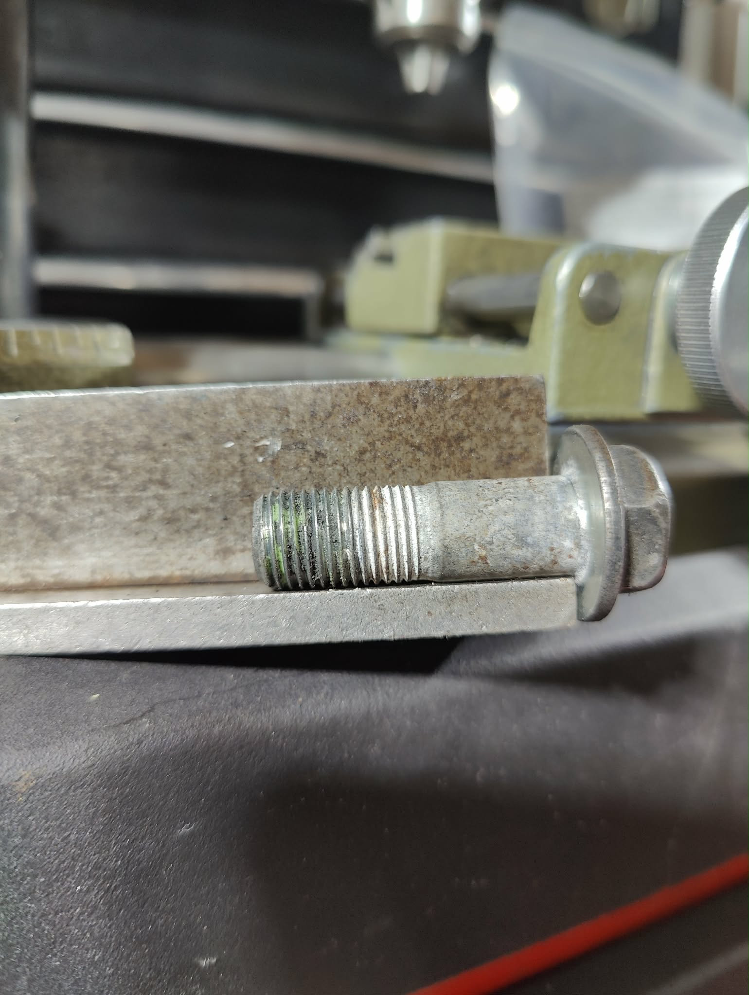

Les reposes pied sont également démontés,ici la vis de fixation qui a un peu souffert sans doute après une chute
Elle sera remplacée par celle-ci

La vis pliée à ras de la fin du filet, à changer point de rupture.
