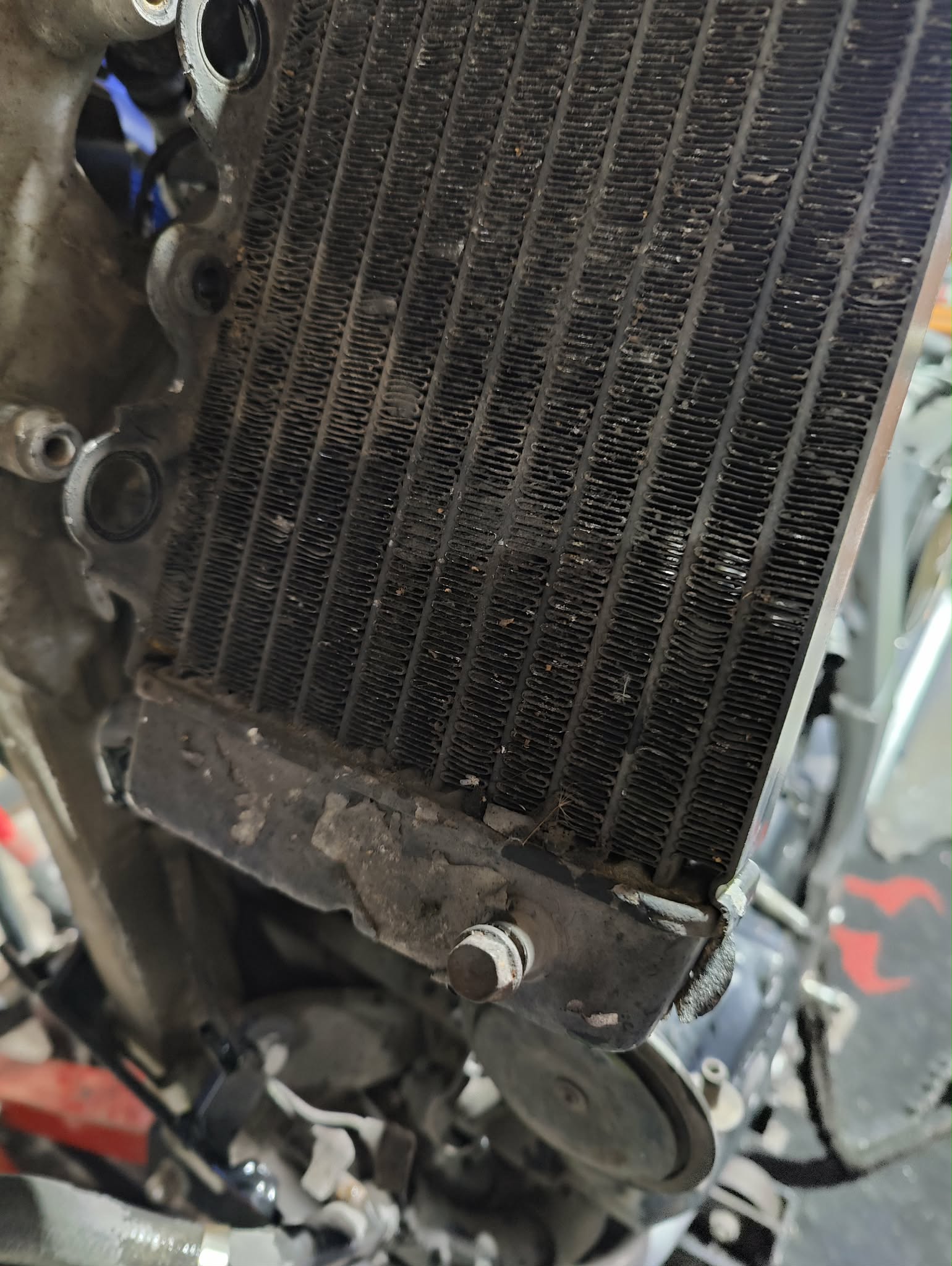

Donc le projet c'est de faire peindre en epoxy le cadre,le bras oscillant,les reposes pied pilote et passager et une belle révision du moteur qui un honorable kilométrage d'environ 140000km.
Le premier challenge sera de chasser l'axe du bras oscillant qui est bien grippé :hehe
Le bras oscillant en question était effectivement bien grippé,il a fallu bombarder de dégrippant et ensuite j'ai dû me servir d'un marteau piqueur muni d'une pointe que j'ai placé sur le bout de l'axe en faisant tourner à l'aide de la clé à choc et frapper avec le piqueur on arrête et on recommence jusqu'au moment où ça bouge enfin :-D

Le plus dur est fait,il faut enlever toutes les pièces présentes sur le cadre et tout ranger dans des sachets .
On dépose les radiateurs,les durites
Une vis de fixation cassée,je l'ai enlevée avec la pince étau
Les radiateurs seront remplacés par des tout neufs :love
