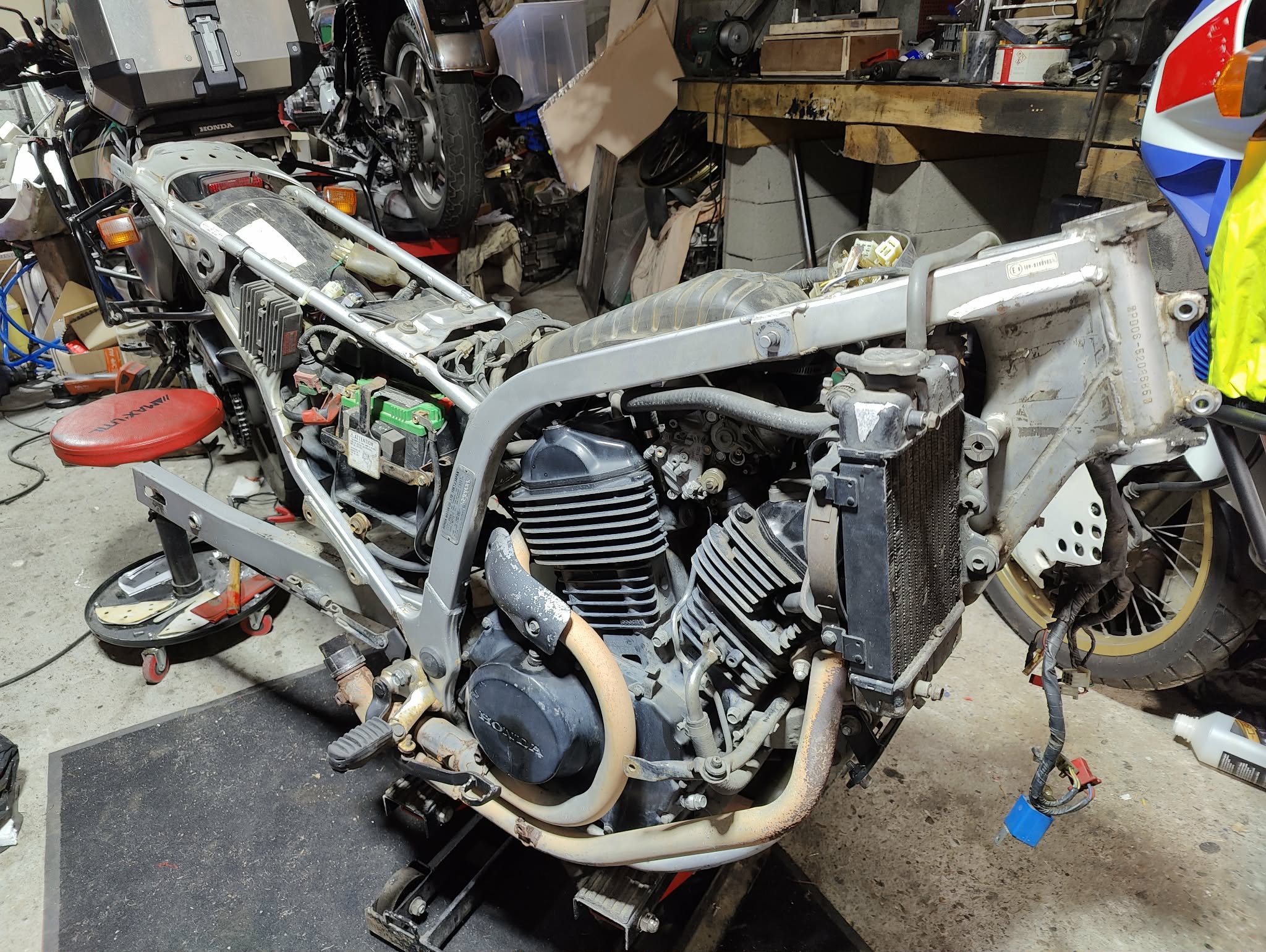

Voilà quand elle est arrivée et posée sur le lève moto.
Elle est un peu dépouillée :mrgreen:

Donc le projet c'est de faire peindre en epoxy le cadre,le bras oscillant,les reposes pied pilote et passager et une belle révision du moteur qui un honorable kilométrage d'environ 140000km.
Le premier challenge sera de chasser l'axe du bras oscillant qui est bien grippé :hehe
Le bras oscillant en question était effectivement bien grippé,il a fallu bombarder de dégrippant et ensuite j'ai dû me servir d'un marteau piqueur muni d'une pointe que j'ai placé sur le bout de l'axe en faisant tourner à l'aide de la clé à choc et frapper avec le piqueur on arrête et on recommence jusqu'au moment où ça bouge enfin :-D

La transalp du mouflon ?
Messages : 10241
Re: Restauration de la Transalp Bleue. La T@à qui?
Elle a quoi cette Transalp :?:
Ah oui j'ai trouvé :idea 2ème photo, les clignos arrière sont montés dans le mauvais sens !!! :pasfou
Modifié en dernier par marcopolo le 29 mars 2026, 17:33, modifié 1 fois.
Messages : 3092
Ou alors celle qui a fait le tour du monde 🌍
Messages : 49771
C'est quoi le DOT des petites roulettes rouges ? C'est homologué comme pneu arrière ça ? 🤔

Homris les clignos montés à l'envers, j'ai trouvé un couac, est-ce que je peux poster la photo dans la rubrique qui va bien ?
29 mars 2026, 17:34
Homologué pour le tabouret seuleument :mrgreen:
29 mars 2026, 17:43
Ce ne sont pas ses clignotants,ce sont ceux de mon @T qui est garée derrière :lol: :lol: quelle est cette rubrique qui va bien? :stress

Ici [ LES ANOMALIES ] Y'a pas comme un couac ??? :wink:
