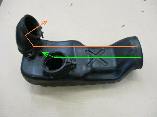

@stefter hé bé... Voilà donc enfin le mystère de la différence de gicleurs avant arrière élucidée ?

il s'avere que ce decalage n'est pas du ... mais simplement a la vanne d'air qui est plus longue sur le cylindre arierre, cette différence de longueur crée ce décalage ! celui ci est present sur les 600 transalp les 03 et 04 qui ont un cadre similaire et donc le boite aussi!
Et ça change quoi que la ligne d'air soit plus longue sur le cylindre AR ?
Les carbus sont à même distance des culasses. Désolé j'ai pas compris :pasmafote

la vitesse de la colonne d'air est plus rapide dans le conduit le plus court , et du coup le volume d'air plus important à l'instant T .
D'où un gicleur plus gros avec le conduit court et un moins gros avec le conduit long............il me semble .
Re: Mon Africa à moi [ JMB tribute ]
Les diamètres des pipes avant carbus étant les mêmes, et les cylindrées identiques, je ne vois pas comment le débit d'air pourrait être différent.
C'est le cylindre AR qui a le gicleur le plus gros.
Et c'est le cylindre AR qui a le gicleur le plus gros.
Il y a des pertes de charge qui augmentent avec la longueur du toyo.
Si on parle de la différence de longueur entre les manchons 12 et 13, j'y crois pas aux pertes de charge
Peut être :pasmafote En tous cas il est non seulement plus long (à la fois dans la manchon principal puis dans la pipe vers le carburateur) , mais aussi coudé et impose quasiment un 180° au flux gazeux dirait-on.

Peut être :pasmafote En tous cas il est non seulement plus long, mais aussi coudé et impose quasiment un 180° au flux gazeux dirait-on.
Je ne vois pas où tu trouves 180° entre celui qui est droit et celui qui est coudé à 90°
Non, j'ai écrit que le flux vers le cylindre AR est quasiment dévié à 180°.
si c'est notre prof de physique qui le dit , c'est qu'il y a 180 °
en tout cas, même si t'y crois pas, c'est ce qu'il faudra répondre sur la feuille lors de l'examen

Quoi qu'il en soit, les corps de carbus les plus éloignés sont pourvu d'origine de gicleurs principaux plus gros et les valeurs lu avec la sonde lambda confirme l'écart nécessaire pour avoir une carburation identique...et confirme aussi que cet écart ne l'est lus pour des boîtes au dessus des carbus type 07
Même la mesure sur des carbus de 07 monter sur 03 avec boîte 04.... :lol:
Demande un écart de ces 2 points pour une carburation équilibré...
Si la différence de longueur de flux , peu jouer sur la dépression, cela expliquerait cela..
En effet sur moteur comprimé la dépression supérieure enrichit le moteur en aspirant plus d'essence qu'un standard...

Oui j'ai bien lu, mais ça ne fait que 90° entre les deux flux :wink:
Oui voilà, donc un angle en plus, plus un chouya en plus de longueur dans la chambre et un autre chouya dans la pipe, ça finit peut être par expliquer le choix des ingénieurs Honda.
stefter a écrit :Si la différence de longueur de flux , peu jouer sur la dépression, cela expliquerait cela..
:ouioui longueur et coude (entre autres) créent des pertes de charge sur les flux.

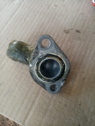

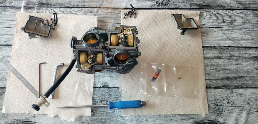

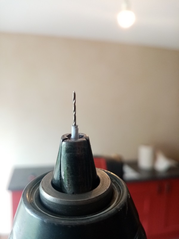

quelques news depuis le temps que je n'ai rien posté . L'Africa a passer l'hiver au chaud sous un drap , faute de temps et ...motivation il faut bien le dire . Les arbres cames retaillés ( merci Brunoma pour le prêt d'une paire ...) dans un carton , à la maison
Bref , les beaux jours arrivent , j'ai déshiverné mamie et j'en profite pour corriger et peaufiner des détails .
-Petite fuite de LdR dans le fond du sabot.Après enquête poussée , ça provient de devant le cylindre AV , làbas tout au fond......

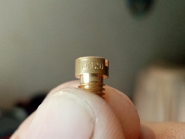

- Révision de ma copie au sujet de la carburation : gicleur 120 au lieu de 122 sur carbu AV afin de recréer un "déséquilibre" nécessaire du fait de colonnes d'air de longueur différentes ( voir post plus haut ) et addition d'un perçage supplémentaire dans la zone 1/2 à 3/4 gaz......
-Enfin pose des fameux AAC Stefter Racing Development ( Merci Doc ' )
Après ça , s'en suivra un réglage richesse -ralenti et une synchro ....puis essais routiers ! \o/

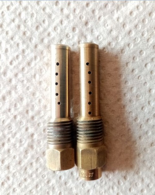

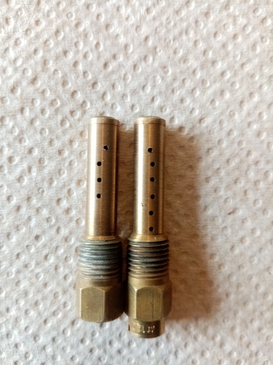

Je suis pas expert, mais les bavures de test trous du tube d'émulsion ne risquent-elles pas de perturber le flot ?
