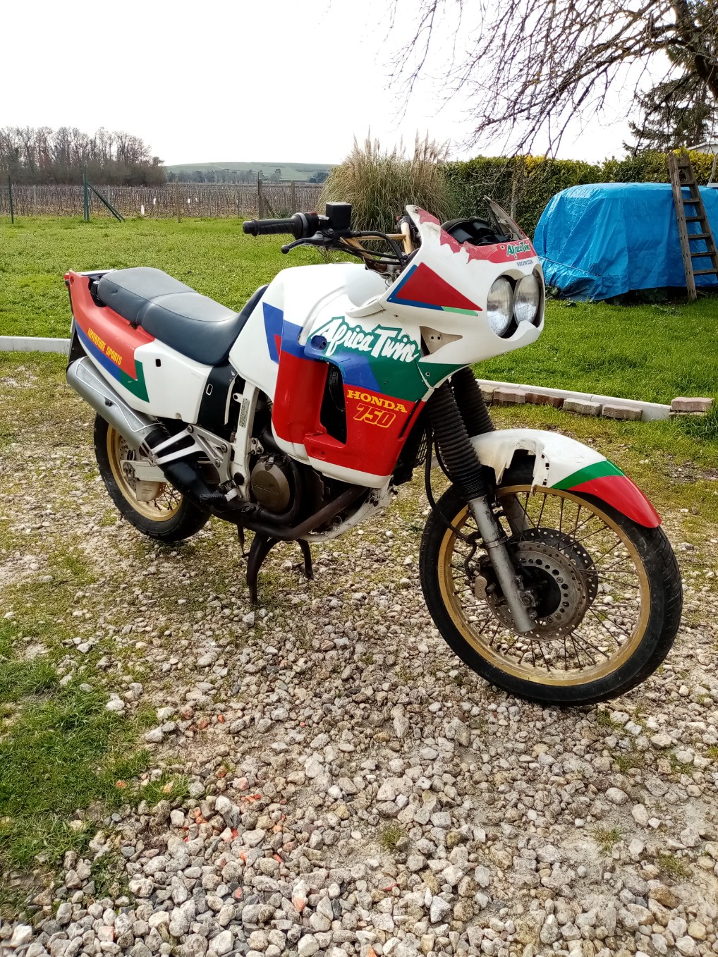

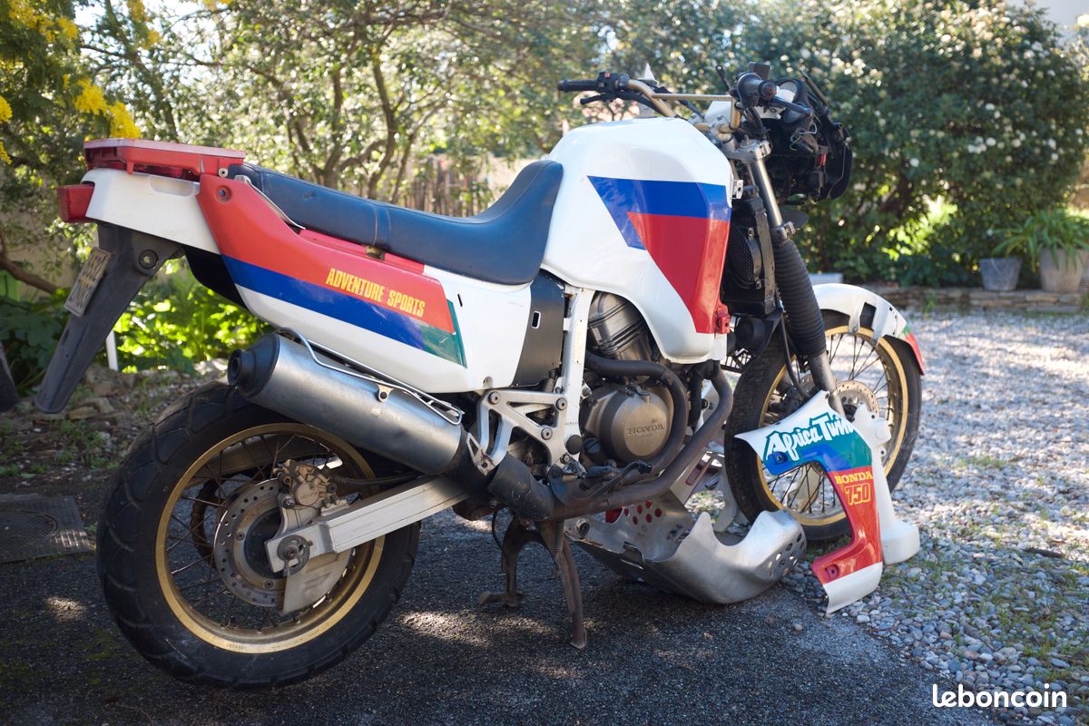

Comme évoqué dans ma présentation , j'ai réussi à trouver une @T750 à mon goût et à mon budget .
Pas mal de bornes pour la rapatrier (1600 sur 20 heures) mais il faut savoir faire des sacrifices , nan ?
5 ans d'inaction , arrêtée suite à l'achat d'une grosse routière , révision remise à plus tard qui n'aura jamais lieu finalement ....
L'objet vendu sur photos correspond plutôt bien à la description du vendeur , peu voir pas de mauvaises surprises supplémentaires en visuel .
Une fois revenu à l'atelier , inspection plus soutenue , démontage de l'habillage , check-up général en vue d'une commande conséquente .
Dans un premier temps .....

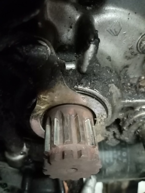

AT 26 02 2021 021.jpg (161.12 Kio) Vu 2962 fois
AT 26 02 2021 023.jpg (93.26 Kio) Vu 2962 fois

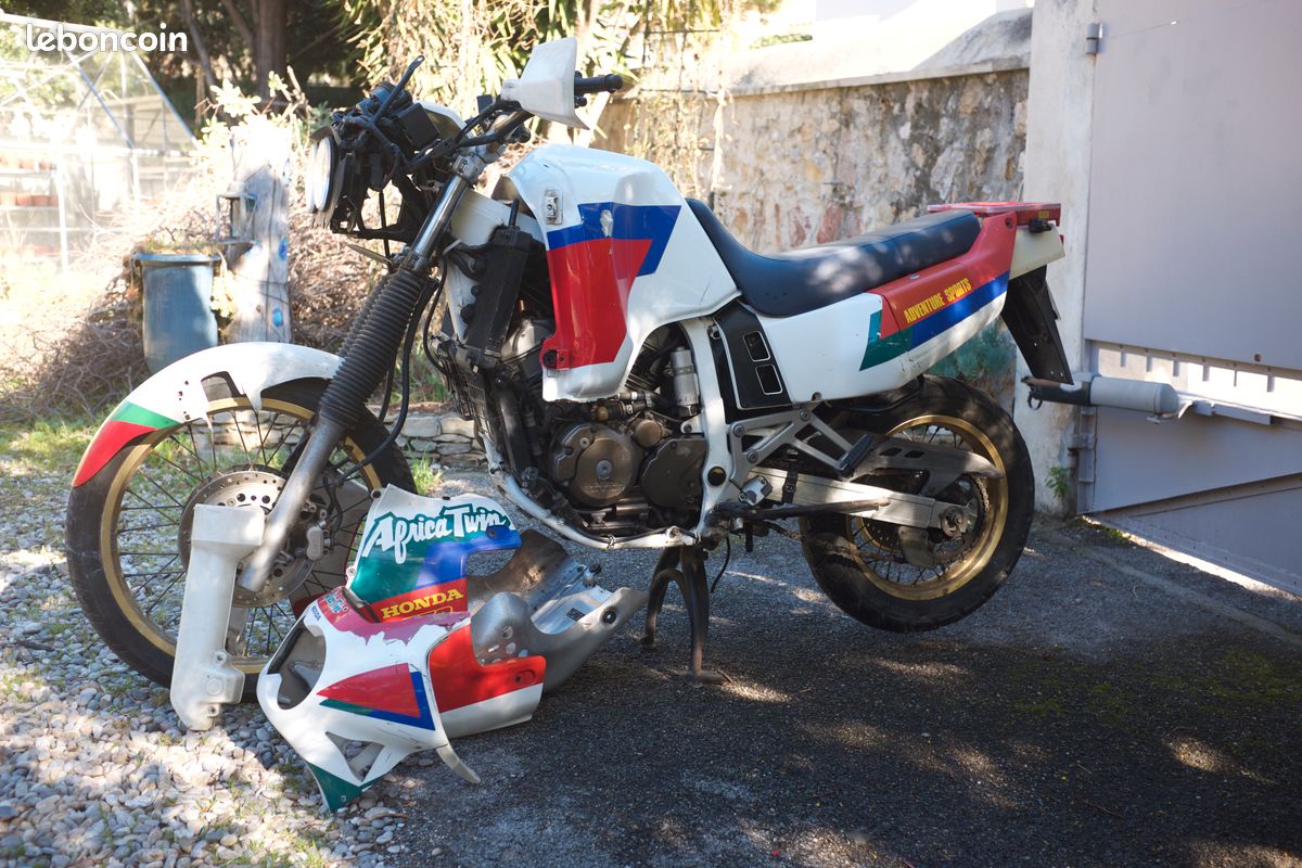

A peine marqué l'ASB :D
Mais sec ! Faut graisser.
Re: Mon Africa à moi [ JMB tribute ]
Une bonne base pour une restauration "simple" dirait on.
Bizarre la plaque constructeur est absente sur le photo du bon coin et présente sur l'autre.
Le silencieux et les disques de frein ont l'air d'origine. Elle a des bornes?
J'ai la même sauf une nuance en moins dans la couleur. :love

Elle y est la plaque! T es a coté ou quoi!
krieg a écrit : ↑
26 févr. 2021, 16:13
Elle est pas sur la toute première (avec le logo LeBonCoin), mais elle est sur celle du dessous.
(Mais oui je suis souvent à coté) :gloup
26 févr. 2021, 15:04
jerome16
Messages : 146
Message par jerome16 »
L'ASB en bon état , c'était LA bonne nouvelle . Et j'ai passé commande auprès de StefTer ....
La plaque a toujours été présente , effet d'optique sur la photo LBC .
Le silencieux est bien conservé mais les disques sont HS
58.000 au compteur ......surement 100.000 de mieux ?

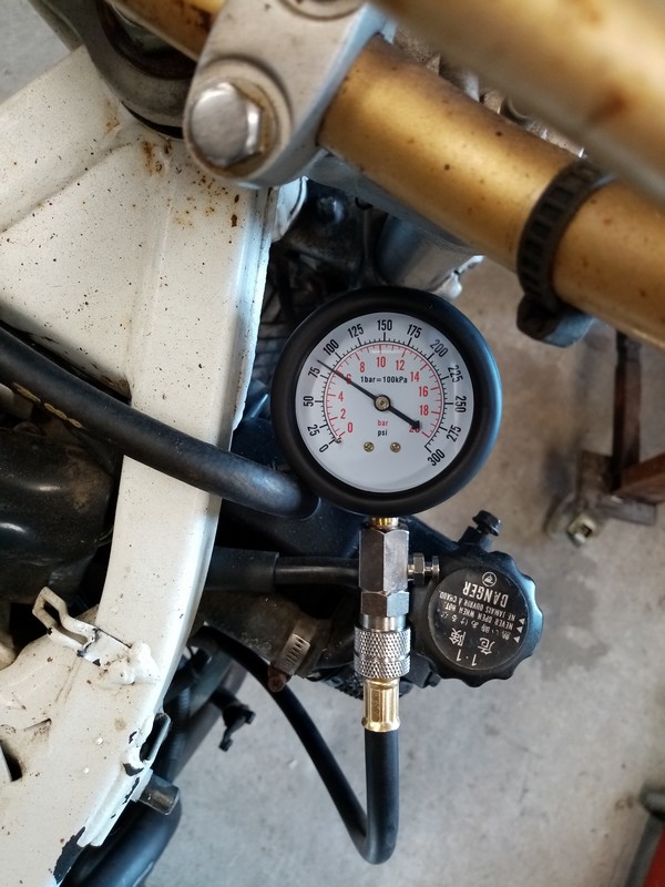

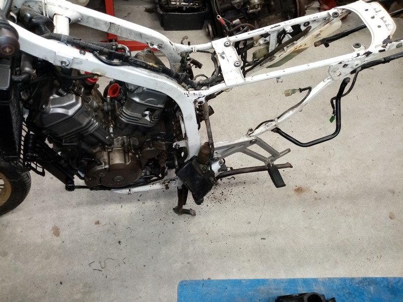

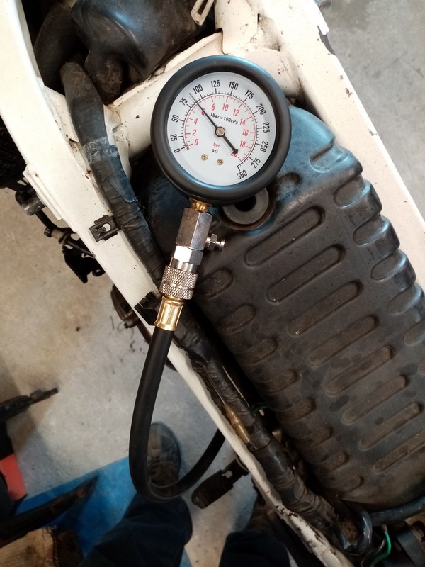

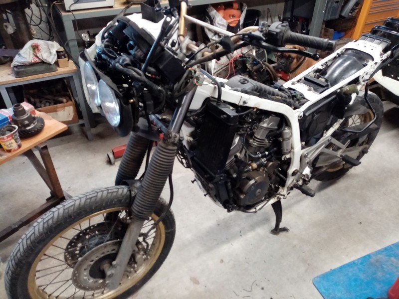

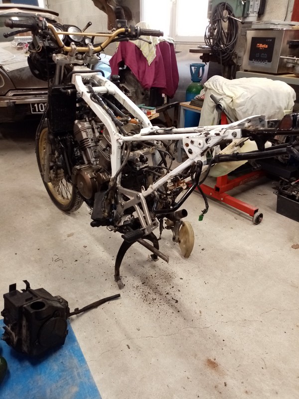

Cet aprèm comme prévu c'était atelier démontage
Et comme de bien entendu : les divers durites d'essence ont cassé , les pipes d'Adm étaient bien raides ( préférable pour une p.... :hehe ) , certains axes coté suspension étaient serrés bien timidement ......bon , rien de particulier en fait .
Compressions cyl AV et AR équivalentes , de l'ordre de 6bars ........ mais je ne connais pas les valeurs mini de chez Honda ? Ce n'est guère révélateur car le moteur n'a pas démarré depuis 5 ans .Il faudra que je refasse ce test après démarrage et quelques bornes , à chaud ...
Enfin la boite à air s'est bien battue mais c'est môa qui l'emporte :lol:
Demain nettoyage de tout ce puzzle et contrôle général !
Pour revenir au sujet
Les bonnes valeurs de compression c'est entre 10 et 12 bars.
Mais sur un moteur qui tourne tous les jours, cylindres huilés, moteur en température.
Modifié en dernier par marcopolo le 28 févr. 2021, 08:54, modifié 1 fois.
