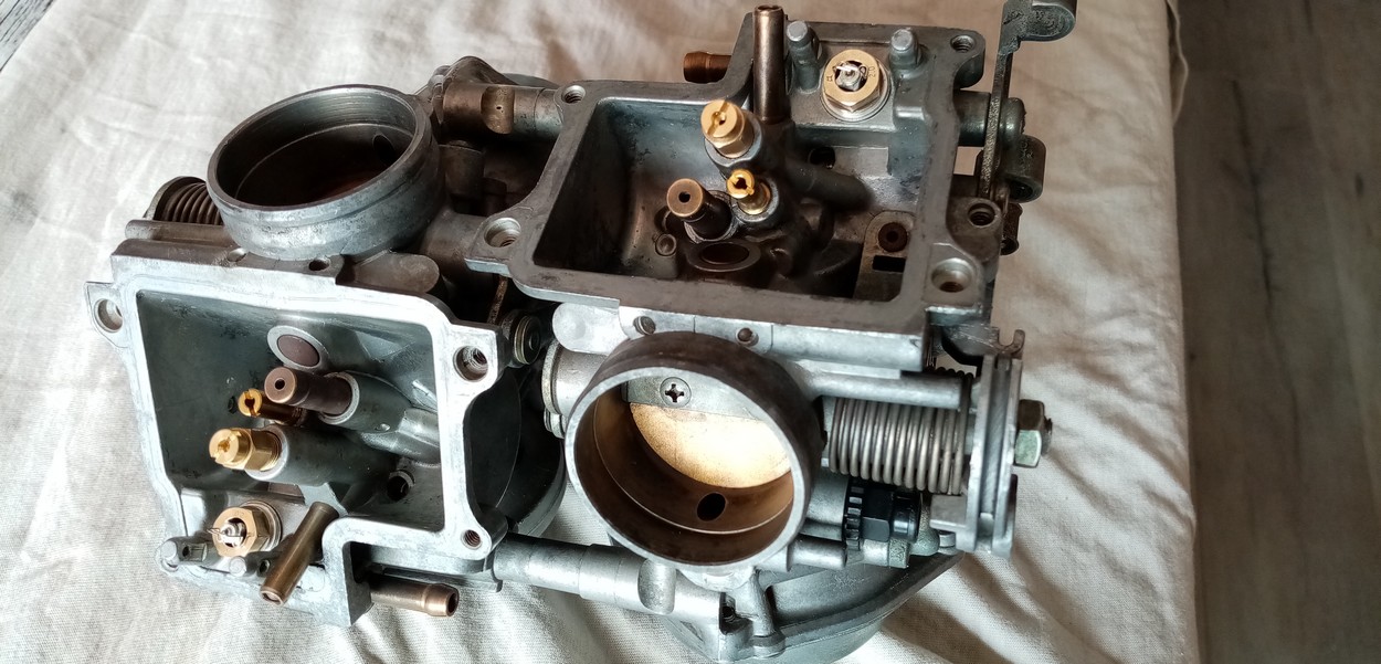

Ca sent bon là, vivement ce soir ...jerome16 a écrit : ↑22 sept. 2021, 12:50Donc , sans attendre plus , j'ai déposé réservoir et manchon d'air.
Démarrage .......3000trs........un peu plus ..........le boisseau du carbu AR ne se lève pas ! le moteur stagne à ce régime ... ( Merci Marc)
Je dépose le chapeau carbu en place , inspection de la membrane à contre jour d'une forte lampe : RAS ( Merci TiTi)
Gamberge.....il semblerait que lorsque j'installe la membrane , elle sort un peu de la gorge prévue à cet effet . Donc je m'y prend mal et créé moi- même ma panne ...?
Un ptit bout de durite pour maintenir le boisseau en position haute , je retrousse la membrane et l'installe du mieux possible dans sa gorge . Ressort , chapeau , un dernier contrôle , je presse le chapeau , on ne bouge plus !
Démarrage .......3000trs.......un peu plus .......les deux boisseaux se lèvent et j'envoie le bousin à plus de 5000trs/min![]()
Je remonte tout l'habillage tranquillou et ce soir je fais un debrief , vous dire si le problème est entièrement résolu.

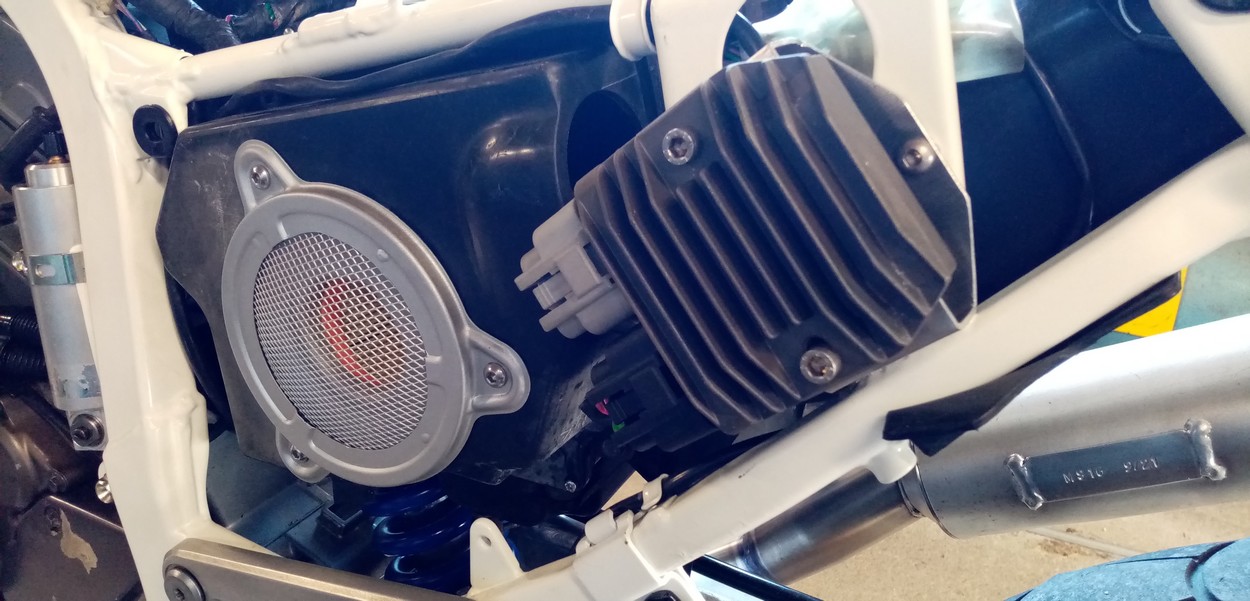

Depuis , l'Africa est repassée sur le billard pour une vidange + filtre de l'huile de remise en route (1000 bornes de rinçage ), inspections diverses et resserages .

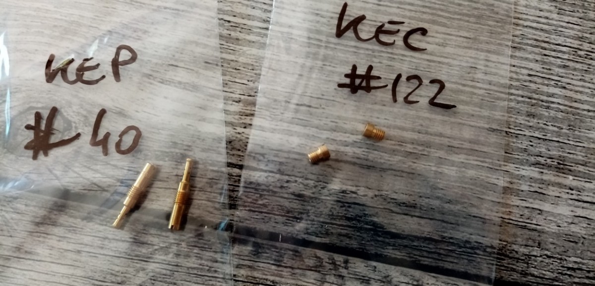

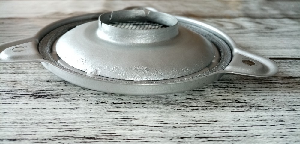

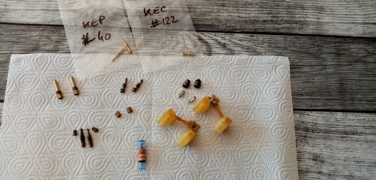

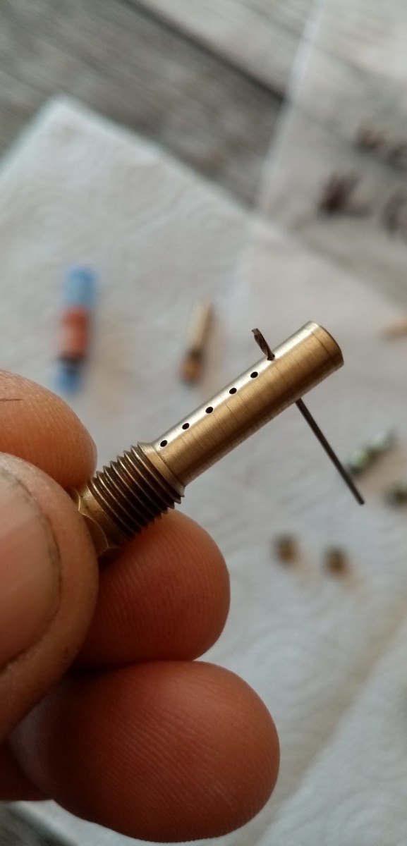

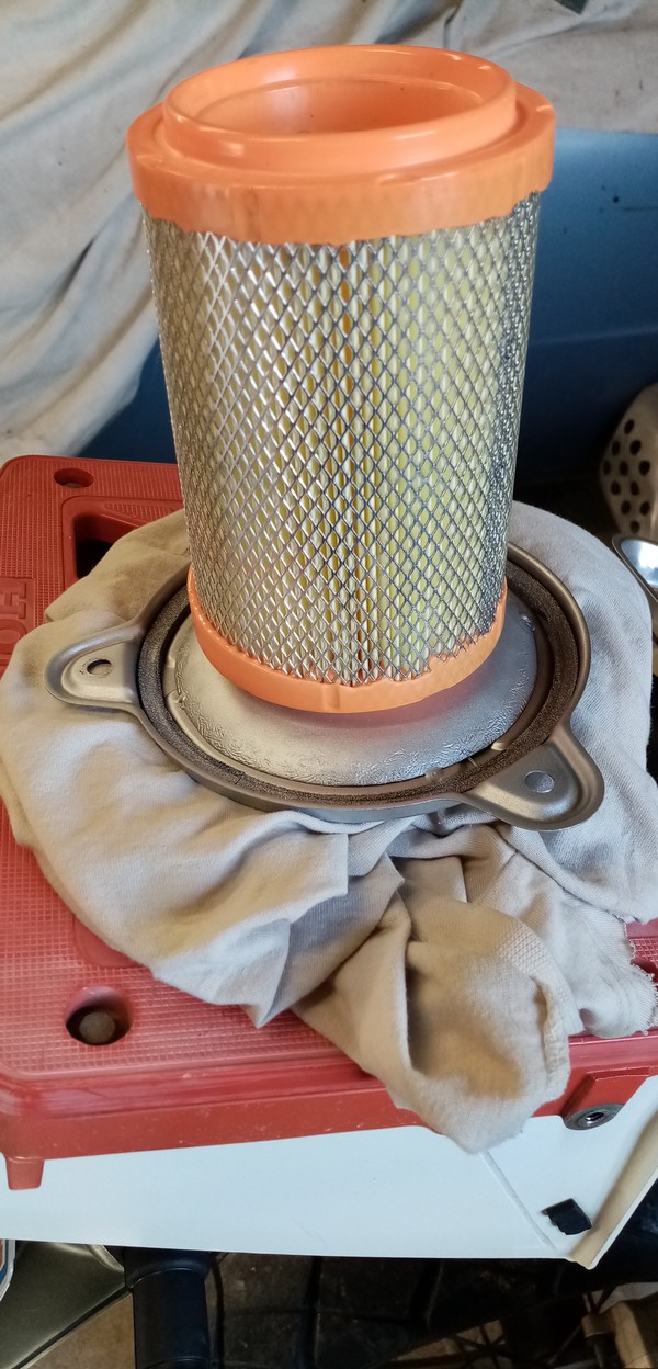

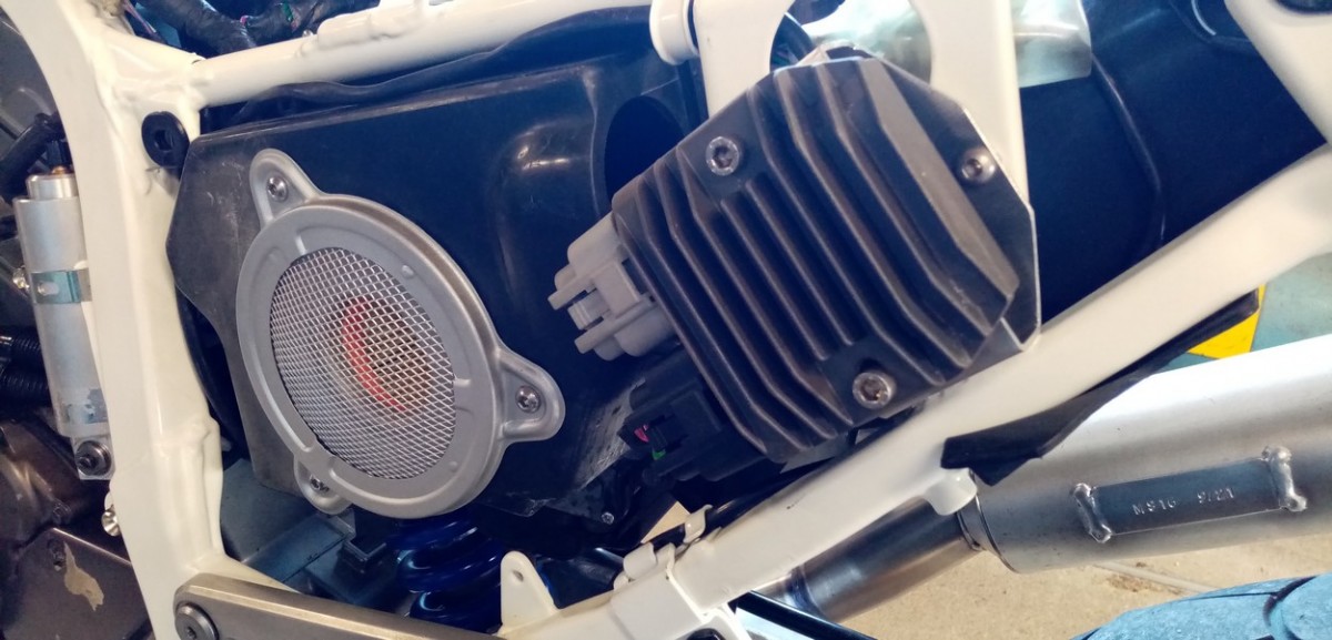

Je poste ici les modifs effectuées sur la carburation et de l'entrée d'air de la boîte à air . Montée avec un filtre de Ducat 900 Monster et une modif du couvercle du filtre d'origine . C'est ma vision des choses et à voir la couleur des bougies et la conso ,j'en déduis que ça carbure plutôt bien .
Reperçage à 0,7mm des tubes d'émulsions , 7 trous sur le tube du cylindre AV et seulement 6 sur le tube AR : j'ai préféré laisser la zone de ralenti un peu riche sur le cylindre AR ....Gicleurs de ralenti descendus de 2 points ( 40 ), et 122 d'origine derrière mais 122 également devant .

Magnifique le filtre à air, mais il y a un truc que je pige pas
On dirait que la prise d'air par le couvercle latéral bybass le filtre
- jerome16
- Indispensable
- Messages : 146
- Enregistré le : 17 févr. 2021, 09:57
- Localisation : Chez moi: 900SSIE - CB750K2 - Ténéré 83 - 1100R 86 - 600SRX - XR500 XR600 -125CR 84 -

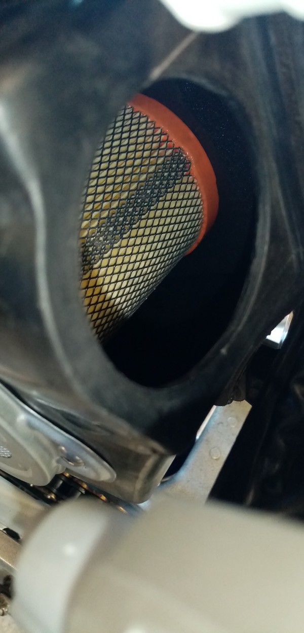

Re: Mon Africa à moi [ JMB tribute ]
Je ne te suis pas Marc ??
L'air est capté par la grille du couvercle , un cone est interposé derrière elle et dirige l'air à l'intérieur de l'élément filtrant ......
- Messages : 10240
- Has thanked : 144 times
Donc l'air filtré ressort à l'extérieur du filtre ?
Et ensuite tu as supprimé la cloison, et l'air va direct à l'admission ?
- Messages : 10240
Superbe idée, c'est pas courant de filtrer par l'intérieur, du coup la cartouche fait toute la profondeur du boitier.
Suis partant pour faire la modif
- Messages : 7845
- Has thanked : 220 times
- Been thanked : 125 times
Bonjour les amis,
Sur les motos, la filtration se fait par l'extérieur pour assurer un petit effet coalesceur.
La filtration par l'intérieur est recommandée pour pieger les particules solides.
Vous retrouvez l'effet de la coalescence dans le petit tube de drainage qui est bouchonné en partie basse de la boite à air et qu'il faut purger de temps en temps.

Merci pour ces infos techniques Dgero . Je vais plancher là dessus ........
Rien n'est figé encore , tout est modifiable pour optimiser au mieux .Je voulais juste m'affranchir de la prise d'air arrière arrosée par la roue.....
En agrandissant la boite à air , on se donne plus de possibilité de modifs. Je suis conscient néanmoins que ma transformation est incompatible avec des randos dans le sable fin ou passages de gués.
Mais de mon côté , ce n'est pas au programme.Tout au plus du chemin blanc entre les pièces de vignes....
Egalement , je cherche un obturateur plastique ou caoutchouc diam.55mm pour fermer le trou arrière d'origine de la boîte à air . J'ai fait le voyage avec un bout de scotch Americain toilé

Oui je comprends, mais l'origine des pièces maintenant ...
Sinon un rond de plastique collé au Sikaflex.
Tu pourrais m'en dire un peu plus sur le montage du filtre de 900 Monster avec le contre cône. C'est quelle origine le cône et la grille ?
En profondeur, la cartouche filtre bute sur le fond du boitier c'est ça ?

Pour ce montage j'ai ressorti ma malette du petit tolier-formeur .
D'abord percé à la grignoteuse le capot en tôle du filtre d'origine , puis j'ai formé un troncône ( plutôt une soucoupe ...) en tôle de 0.8mm mais j'aurais dû le faire un poil plus prononcé ....
la grille est taillée dans une feuille de grillage déco de chez Bricopipo , légèrement bombée .
Dans l'ordre , le capot , la grille et le cône . Immobiliser le tout par 4 points de soudure Tig.
En effet , l'extrémité de la cartouche appuie sur la paroi interne de la boite à air , mais j'ai intercalé un morceau de mousse 2cm d'épaisseur , à cause des alvéoles de cette cloison .
Le filtre est de marque HifloFiltro , HFA6001.
Comme je l'écris plus haut , rien n'est figé et mérite une amélioration : le cone d'entrée , la surface d'appuie........en attendant ça fonctionne .

Pour être sur de comprendre:
Jérôme le trou par lequel on voit le filtre dans ta photo c'est bien celui où vient se positionner la pipe d’admission n°9 sur cet éclaté? Ce trou est donc bouché hermétiquement sur ton montage non?
L'air entre par la grille à l'intérieur du filtre, ressort à l'extérieur du filtre dans la boite à air et finalement est aspiré dans le conduit n°10 vers les carbus?
La cloison que tu as enlevée, elle sépare le filtre en deux dans le plan parallèle à celui de la moto c'est ça? C'est sur cette cloison percée que le filtre d'origine vient en butée?
Sinon c'est propre comme modif

Coucou les garçons,
Alors pour répondre brièvement:
- Sur un moteur thermique, les liquides ne sont pas à filtrer car ils sont tout simplement à proscrire. Ce sont bien les particules qu'il faut piéger par l'intermédiaire du filtre à air.
- Un moteur aspirera selon pression atmosphérique, hygrométrie et température ambiante d'aspiration, une quantité variable de gaz et de vapeur d'eau.
Pour la vapeur d'eau, ce n'est pas grave en soi, sauf si fonctionnement du moteur en permanence à froid ou la vapeur va se condenser dans le moteur puis se retrouver dans l'huile moteur avec les conséquences connues.
- Un moteur chaud va évaporer et la condensation se forme principalement au niveau de l'échappement lorsque l'on arrete la moto et que le moteur refroidit, il devient un condensat agressif car pollué par la combustion.
12 à 15°C d'écart de température sur une surface (ex: paroi intérieur/extérieur d'un échappement, mais aussi intérieur/extérieur d'une boite à air) suffise pour condenser (atteinte du Point de rosée). Pour les anciens qui ont connu le simple vitrage à la maison, ils pouvaient visualiser ce phénomène l'hiver sur les vitres des fenetres. c'est du coté le plus chaud que la condensation se forme.
Pour en revenir à l'aspiration par l'interieur du filtre à air, la vapeur qui se condense dans la boite à air risque de se retrouver sur le média du filtre à air et engendrer une perte de charge et donc un rendement moteur moindre. Un moteur comprime uniquement ce qu'il est capable d'aspirer
Voili, voilou les amis, il est temps d'aller chercher un Dolicrane

J'ai réfléchis au sujet : pour profiter d'une filtration par l'extérieur de mon élément filtrant ,il faudrait que je revois ma copie quand au capot en tôle : des fentes annulaires et un centre plein .Mais cela entraîne deux soucis : diminution de la surface de captation et de l'expulsion de l'air filtré , vu que je prend appui sur la cloison du fond de boîte .
Ou bien un filtre moins long......mais on revient en arrière quand à l'agencement de la boîte .
Ou bien une refonte totale de la boîte à air , avec un filtre et une entrée d'air positionnés par le haut , genre la boite à air RD07 mais sous la selle...
A voir
A voir

Un petit passage sur Oléron le week end dernier .....puis visite chez des potes motards Vintage .
Contrôles réguliers de toute la bécane , un soucis avec les cables de starter ( à changer ) le pignon Stefter épris de liberté ( resserrage
) une petite fuite d'échappement à la sortie du 2en 1 ( résolue ) .........bref : ça roule !!
belle modif de boite a air!
juste que tu aurais du garder le decallage de 2 points des gicleurs principaux!
apres mesure à la sonde l'ecart est necessaire pour avoir une carburation équilibré!
apres de longue recherche ,
il s'avere que ce decalage n'est pas du au mauvais refroidissement du cylindre arierre connu sur les 750XLV qui etait à ref à air ,mais simplement a la vanne d'air qui est plus longue sur le cylindre arierre, cette différence de longueur crée ce décalage ! celui ci est present sur les 600 transalp les 03 et 04 qui ont un cadre similaire et donc le boite aussi!
les 650transalp les 07 qui ont une boite alimenter par le dessus ont des gicleurs identique car alimenter avec la boite sur le haut et des conduits avec des longueur tres proches!
donc le120 est mieux approprié sur le cylindre avant sur ta 04 et tu peux percer le dernier trou sur ton tube ,elle sont reglé riche d'origine surtout l'arierre...
tu gagnerais en conso tout en t'approchant d'une meilleur carburation...

@stefter hé bé... Voilà donc enfin le mystère de la différence de gicleurs avant arrière élucidée ?
Et on me dit rien à moi
