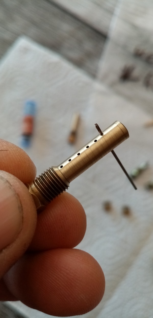

Je poste ici les modifs effectuées sur la carburation et de l'entrée d'air de la boîte à air . Montée avec un filtre de Ducat 900 Monster et une modif du couvercle du filtre d'origine . C'est ma vision des choses et à voir la couleur des bougies et la conso ,j'en déduis que ça carbure plutôt bien .
Reperçage à 0,7mm des tubes d'émulsions , 7 trous sur le tube du cylindre AV et seulement 6 sur le tube AR : j'ai préféré laisser la zone de ralenti un peu riche sur le cylindre AR ....Gicleurs de ralenti descendus de 2 points ( 40 ), et 122 d'origine derrière mais 122 également devant .

belle modif de boite a air!
juste que tu aurais du garder le decallage de 2 points des gicleurs principaux!
apres mesure à la sonde l'ecart est necessaire pour avoir une carburation équilibré!
apres de longue recherche ,
il s'avere que ce decalage n'est pas du au mauvais refroidissement du cylindre arierre connu sur les 750XLV qui etait à ref à air ,mais simplement a la vanne d'air qui est plus longue sur le cylindre arierre, cette différence de longueur crée ce décalage ! celui ci est present sur les 600 transalp les 03 et 04 qui ont un cadre similaire et donc le boite aussi!
les 650transalp les 07 qui ont une boite alimenter par le dessus ont des gicleurs identique car alimenter avec la boite sur le haut et des conduits avec des longueur tres proches!
donc le120 est mieux approprié sur le cylindre avant sur ta 04 et tu peux percer le dernier trou sur ton tube ,elle sont reglé riche d'origine surtout l'arierre...
tu gagnerais en conso tout en t'approchant d'une meilleur carburation...

@stefter hé bé... Voilà donc enfin le mystère de la différence de gicleurs avant arrière élucidée ?
Et on me dit rien à moi :-[
Après le mystère de +5ch des millésimes 89 et 90 grâce aux petits joins de culasse, la Transalp vient sans doute de livrer son dernier secret :bravo
