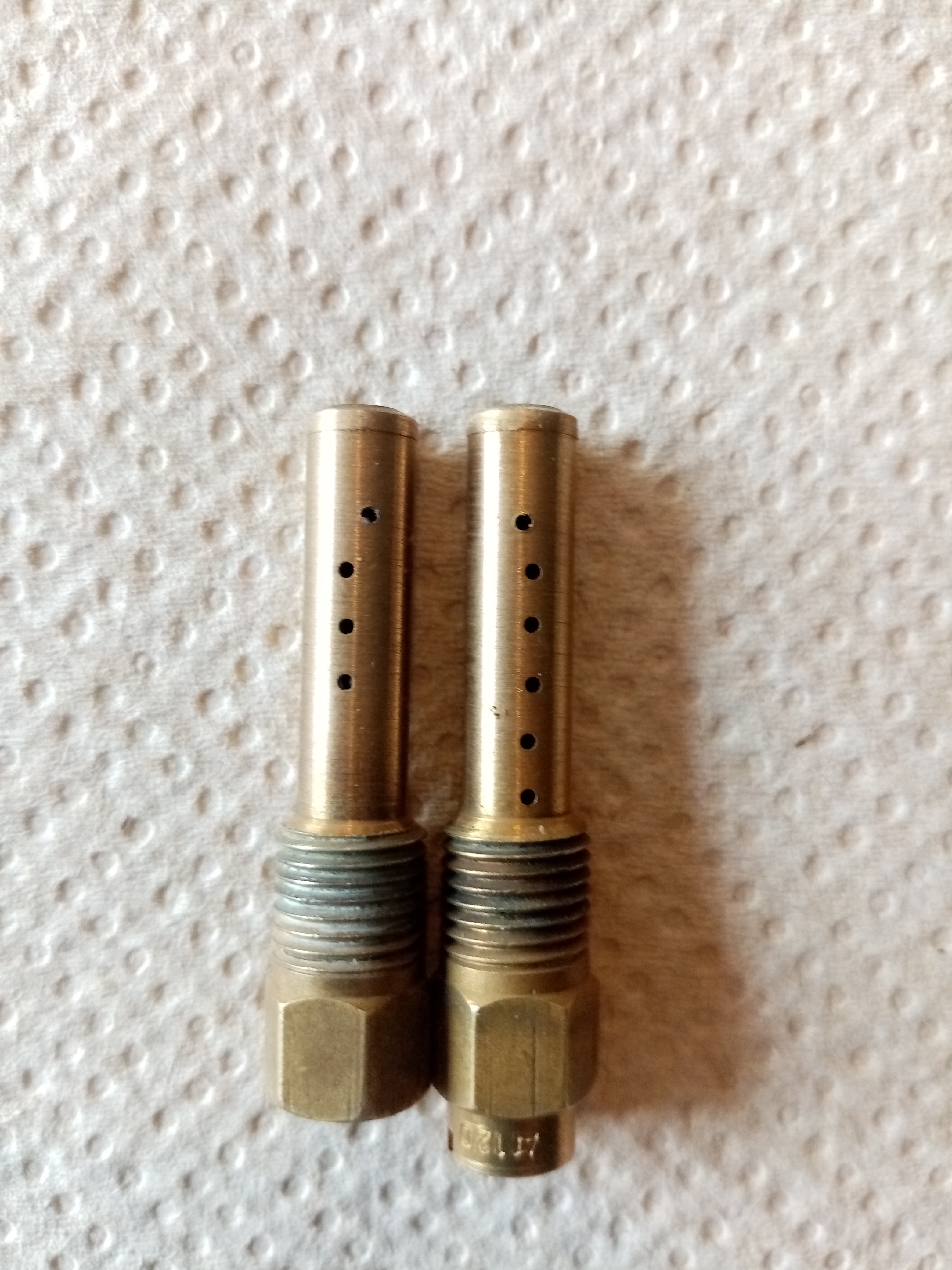

quelques news depuis le temps que je n'ai rien posté . L'Africa a passer l'hiver au chaud sous un drap , faute de temps et ...motivation il faut bien le dire . Les arbres cames retaillés ( merci Brunoma pour le prêt d'une paire ...) dans un carton , à la maison
Bref , les beaux jours arrivent , j'ai déshiverné mamie et j'en profite pour corriger et peaufiner des détails .
-Petite fuite de LdR dans le fond du sabot.Après enquête poussée , ça provient de devant le cylindre AV , làbas tout au fond......
- Révision de ma copie au sujet de la carburation : gicleur 120 au lieu de 122 sur carbu AV afin de recréer un "déséquilibre" nécessaire du fait de colonnes d'air de longueur différentes ( voir post plus haut ) et addition d'un perçage supplémentaire dans la zone 1/2 à 3/4 gaz......
-Enfin pose des fameux AAC Stefter Racing Development ( Merci Doc ' )
Après ça , s'en suivra un réglage richesse -ralenti et une synchro ....puis essais routiers ! \o/

Je suis pas expert, mais les bavures de test trous du tube d'émulsion ne risquent-elles pas de perturber le flot ?
