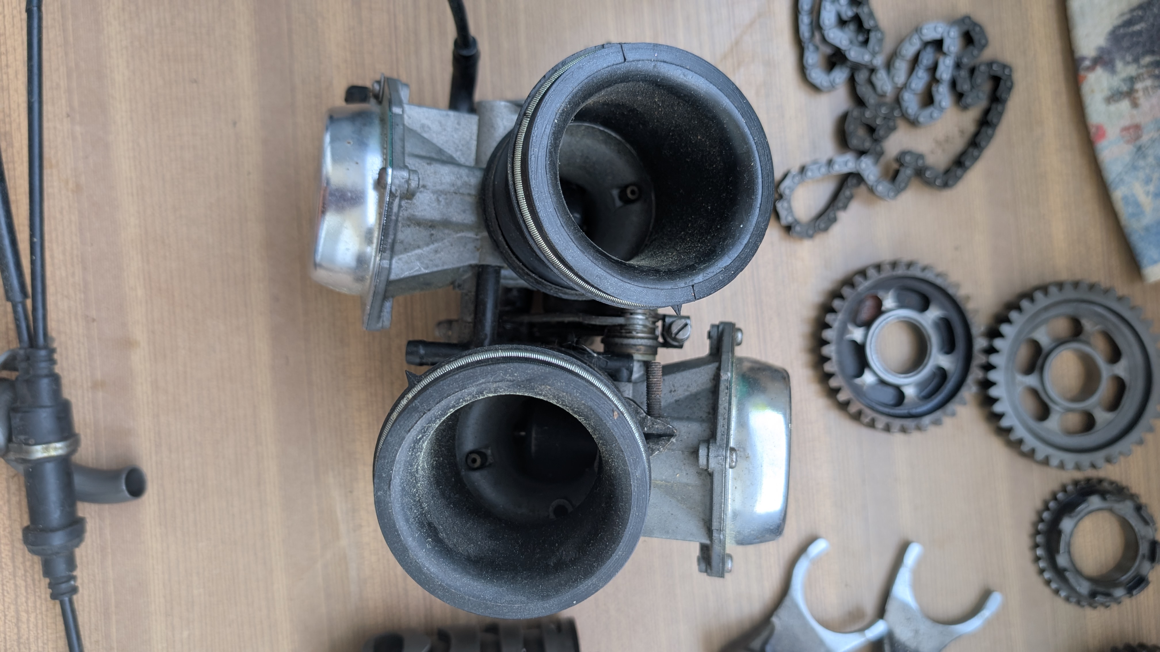

Bon ça commence mal pour la réfection de lat@ a 400 balles.
Vis de réglage de ralenti grippée au démontage des carbu > cassée > queue de cochon > cassée...
C'est déjà arrivé à quelqu'un, si oui perçage taraudage ou autre solution? Merci d'avance

Souslesigneduv
Messages : 151
Localisation : Montpellier
Re: Transalp au régime !
Message par Souslesigneduv »
Ah merde! Extracteur de vis??
Chipito
Messages : 36
Enregistré le : 25 avr. 2026, 18:15
Localisation : Rennes - t@92
Message par Chipito »
Souslesigneduv a écrit : ↑
20 juin 2026, 21:08
La queue de cochon a cassé dedans ;)

Messages : 7842
Sur ta 1ère photo, c'est pas une queue de cochon, c'est un taraud ?
Sur ta 2ème photo, c'est quoi dans le trou, juste la vis ?
Est-ce qu'il y a un bout de vis (cassée) qui dépasse coté came ??
Chipito
Messages : 36
21 juin 2026, 09:44
C'est bien une queue de cochon sur la première photo
A moins que KS ne vende des tarauds à la place des extracteurs et avec un pas a gauche ;)
Vis + l'extracteur qui a cassé. Le trou est débouchant, j'ai effectivement de l'autre côté 3 ou 4mm de la vis de réglage cassé qui dépasse, mais très peu accessible.

Messages : 7842
Haaa ok, pas évident de bien voir sur les photos.
Bin, t'es mal...je ne connais pas la dureté de l'acier queue de cochon que tu as utilisé mais si çà a cassé, il y a des chances pour que l'acier soit traité dur.
hormis faire une tentative par le coté opposé, je crois que tu n'as plus beaucoup de solution :stress
Je regarde les forêts carbure, mais quand je vois le prix de certains carbu d'occase je me dis que la solution va être toute trouvée... Ça va se finir en swap

Voilà ce que j'ai en stock...
C'est un kehin... Je ne sais pas si c'est pour la t@

Je pense plutôt à un carbu d'africa twin 750....
@Chipito Il me reste un carbu en bon état de PDO06, il faut que j'aille voir si c'est le gauche ou le droit, l'autre est HS pour cause d'une vis de richesse bloquée.
Merci de la propal, pourquoi pas, après j'avais pas envisagé de défaire la tringlerie et refaire la synchro, j'ai jamais fait et je sens que ça va être galère.

Il faut que j'aille voir ça demain matin à la fraîche et je te dis quoi, sinon tu prends ceux de Fagus.be :wink:
Une synchro de carbus, c'est rien du tout, je t'expliquerai, ou tu cherches sur le forum :wink:
C'est bon @Chipito je suis aller voir, c'est bien le carbu droit qui est HS, donc le gauche avec la vis de ralenti est intact.
Si tu es intéressé, on passe en privé pour les modalités d'expédition. J'ai fait des photos que je pourrai t'envoyer :wink:
Merci, MP envoyé ;)

Cool que tu ai pu trouver chipito! Le mien est un carbu d'africa twin du coup?

Haha pas grave je vais pas lui pourrir son sujet non plus je vais poster un sujet dédié pour savoir 😁

Désolé, mais je ne peux pas te confirmer, en tout cas la présence d'un raccord en Té plastique entre les 2 carbus, ce n'est pas pour Transalp 600 PD06
Il faudrait d'autres photos ...
Et la présence d'un collier (passe-câble ou durite) sur le dessus du couvercle de membrane à dépression, jamais vu ça, mais c'est peut-être une erreur de remontage.
Il manque par contre les 2 colliers sur les cuves, pour le bon placement des durites d'essence.

Pardon! J'ai commencé à chercher et puis je suis passé à autre chose. Tu as mesuré le diamètre ? C'est peut être déjà un premier indice ?
