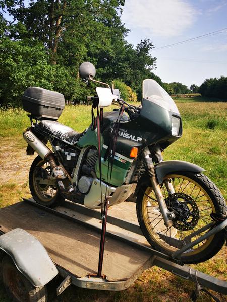

Je lance un sujet sur la modification de ma t@ de 1992.
J'ai lu quelques topics sur le gain de poids de nos trapanelle, ceux ci sont très précis et assez pointus.
De mon côté j'aime bien la ligne et je ne me vois pas forcément aller aussi loin en virant les optiques et les carénages, je ne souhaite pas la mettre en config rally non plus avec une tour etc.
Juste garder l'esprit d'origine et la confirmer davantage pour le chemin que le routier.
J'ai fait le cap Nord avec et elle roule à minima 100 bornes par semaine maintenant.
A noter que ma base actuelle est faite avec :
Amorto EMC
Crash bar Heavy duty
Porte valise heavy duty,
Saut de vent et protège phare goffi
Selle confort
Super pignon, poignée chauffantes
Support cdi verticaux
Filtres a essence après robinet
Protège main acerbis rally
Je viens déjà de virer le porte paquet, mes support de valises et mon tool tube en tuyau pvc de 100mm cet aprem (cf la photo avec la selle confort c'est bien moche !) ) , je cherche une selle d'origine, je compte changer le silencieux d'origine, garder les heavy duty avant, mais prendre tout un jeux de carénage en spare, garder le sabot plastique mais renforcer avec une plaque alu, prendre une paire de jante supp avec du metzeler dessus.
Je ne suis pas forcément indécis mais je ne veux rien de définitif et je souhaiterais pouvoir la repasser en origine si je souhaite repartir en trip avec.
Je cherche donc du carénage (même à retaper) des jantes et des pistes d'amélioration ou modification de pièces d'origine pour du gain de poids et de l'adaptation chemin / trail.
Merci d'avance ✌️

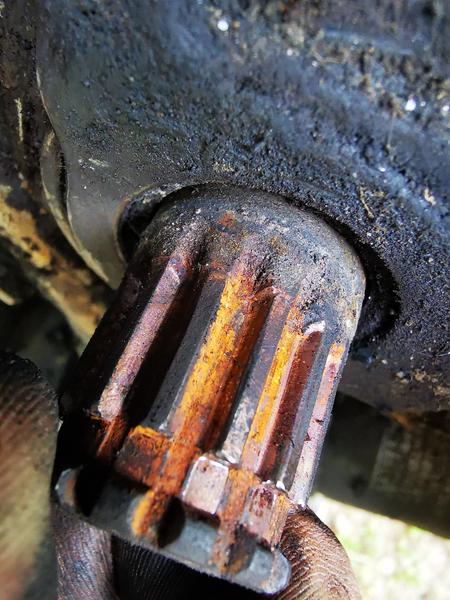

On a vu bien pire, mais il est usé entre 1/3 et 1/2. Va falloir monter un pignon élargi pour le préserver.
Merci de ton retour, je vais commander un KK, sauf s'il existe d'autres marques maintenant ?

Pour ton sanglage au guidon, sur la remorque, ça écrase les silent blocs de pontets. Pis on sait jamais ça appuie parfois sur les comodos,.les câbles...
Reprends toi plutôt sur la fourche directement :ouioui
Malheureusement c'est la moto telle quelle quand je suis arrivé chez le vendeur 😅, sanglée sur la remorque.
Et vu la corrosion globale et l'état des sangles, je ne sais pas depuis combien de temps

Ha punaise ouais ça va être un vrai sauvetage...
Il y a aussi la version @stefter mais je ne sais pas s'il en a encore en stock .. demande lui :wink:
