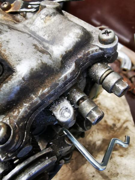

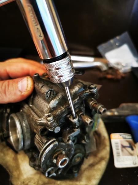

Bon ça commence mal pour la réfection de lat@ a 400 balles.
Vis de réglage de ralenti grippée au démontage des carbu > cassée > queue de cochon > cassée...
C'est déjà arrivé à quelqu'un, si oui perçage taraudage ou autre solution? Merci d'avance

Sur ta 1ère photo, c'est pas une queue de cochon, c'est un taraud ?
Sur ta 2ème photo, c'est quoi dans le trou, juste la vis ?
Est-ce qu'il y a un bout de vis (cassée) qui dépasse coté came ??

C'est bien une queue de cochon sur la première photo
A moins que KS ne vende des tarauds à la place des extracteurs et avec un pas a gauche
Vis + l'extracteur qui a cassé. Le trou est débouchant, j'ai effectivement de l'autre côté 3 ou 4mm de la vis de réglage cassé qui dépasse, mais très peu accessible.

Haaa ok, pas évident de bien voir sur les photos.
Bin, t'es mal...je ne connais pas la dureté de l'acier queue de cochon que tu as utilisé mais si çà a cassé, il y a des chances pour que l'acier soit traité dur.
hormis faire une tentative par le coté opposé, je crois que tu n'as plus beaucoup de solution

Je regarde les forêts carbure, mais quand je vois le prix de certains carbu d'occase je me dis que la solution va être toute trouvée... Ça va se finir en swapdgero a écrit : ↑21 juin 2026, 18:03Haaa ok, pas évident de bien voir sur les photos.
hormis faire une tentative par le coté opposé, je crois que tu n'as plus beaucoup de solution![]()
