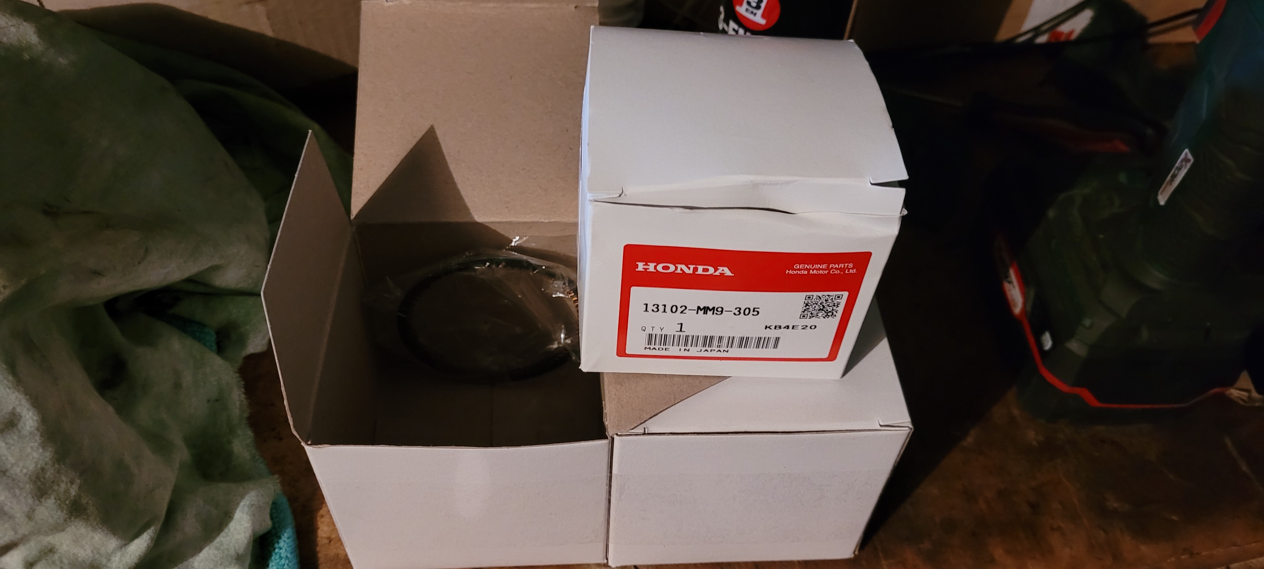

La refection avance!
Grand moment pour sortir le moteur pour la 1ere fois du cadre, maintenant ça me semble assez logique, ça devrait aller mieux à la repose.

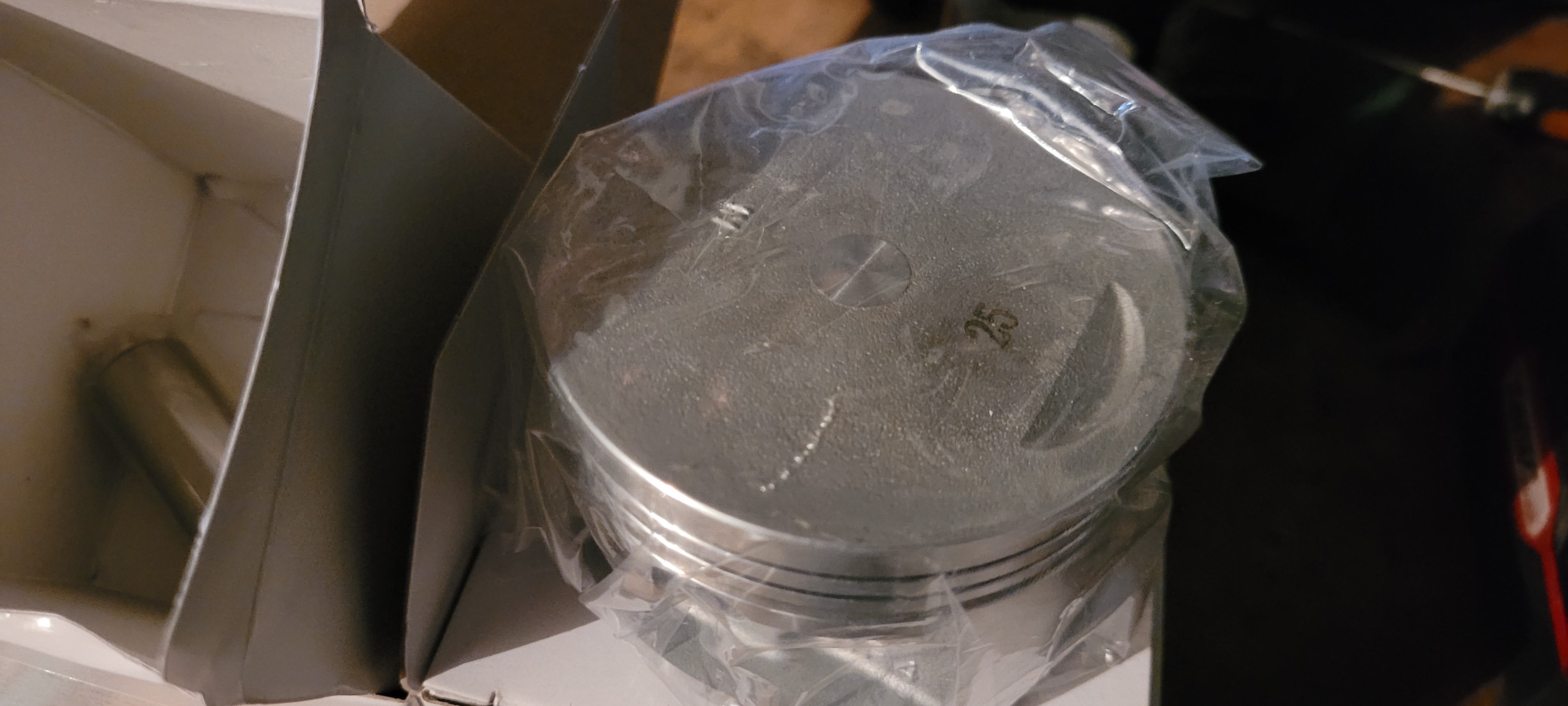

Les cylindres sont chez l'usineur pour un realesage +0,25.

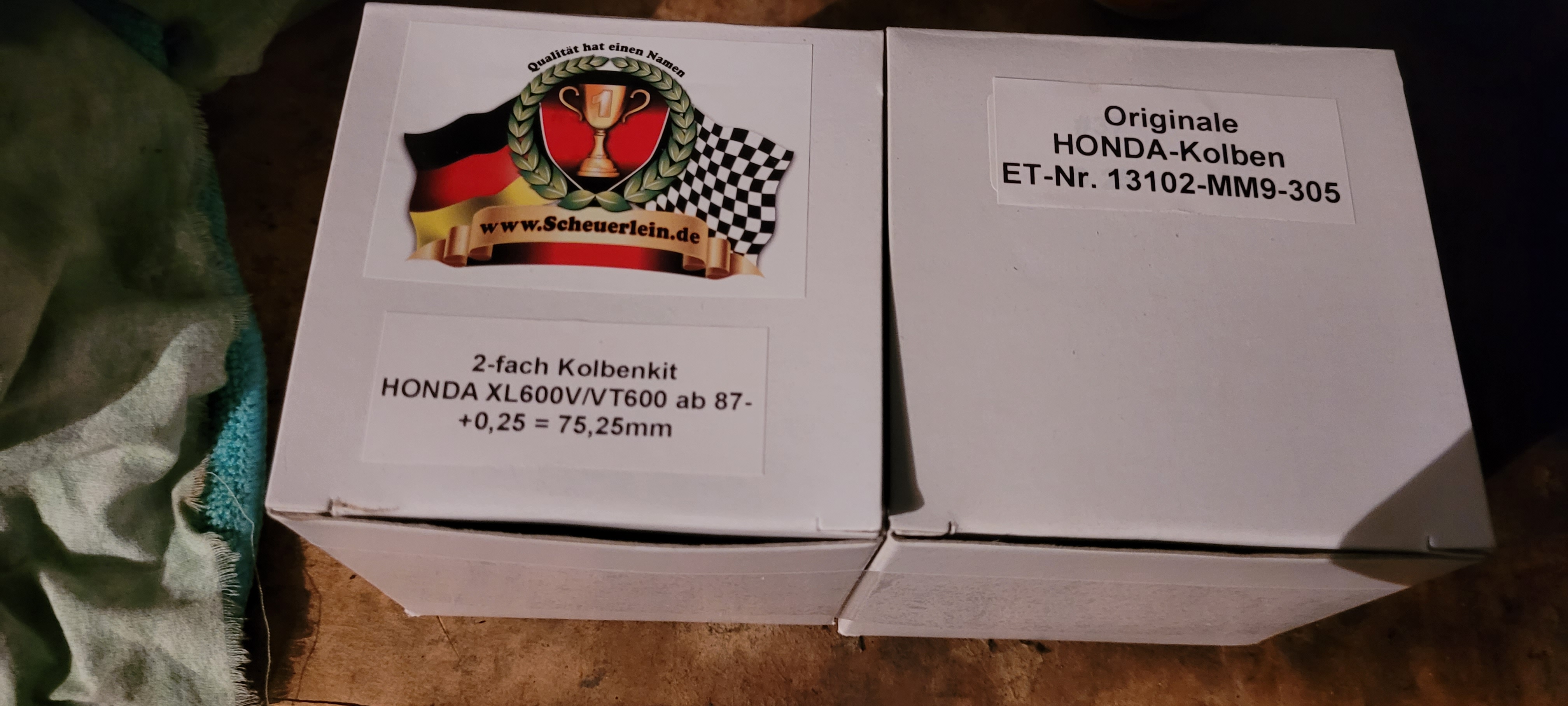

Les cylindres reçus du site allemand et la, surprise :
Des pistons Honda!
Pas de souci puisque j'aurais payé autant sur CMSNL.
Reste la chaine de distri du cylindre avant, récupérer les cylindres et on pourra remonter.
Re: Refection moteur Transalp 600 de 88 gourmande en huile - 70000kms
Tu vas chez qui pour réaléser ?
C'est con de ne pas avoir demander avant... J'en avais des pistons en 0.25 !
07 avr. 2025, 22:56
Oui moi aussi, tout neufs de chez Honda :wink:

Eh oui mais a la base je pensais recevoir des pistons avec un revêtement anti-friction sur les jupes mais j'ai reçu de l'OEM...
Ty devrais les recontacter,en leur disant que tu attendais des revetus, et que tu avais fait realeser serrer et que là ça risque d’etre chaud..ils te feront peut etre un échange...
L'usineur m'a appelé hier les cylindres sont réalésés aux côtes des pistons reçus, ça reste dans la plage de tolérances données par Honda avec du piston d'origine donc je vais soigner le rodage et ça devrait le faire...

Moteur terminé depuis 1 semaines ou 2. Comme je me suis cassé une côtelette lors d'une escapade off road en DR, impossible pour moi de le remettre dans le cadre pour le moment, du coup,ça patiente.
Au final:
- realesage 1ere cote réparation, pistons honda et segments allemands (je me suis rendu compte au montage que les segments ne sont pas Honda)
- changement des joints de queues de soupapes
- Rodage des soupapes ( il y en avait besoin, ce n'était pas étanche)
- changement des ressorts de soupapes
- changement de la chaîne de distri avant
- changement des ressorts de tendeurs de distri
- bougies iridium neuves
- changement des joints des tuyaux d'eau
- Joints d'embase et de culasse de 1989 pour augmenter la compression et aller chercher les 55 chevaux.
Ça tournait parfaitement à la main, hâte de le démarrer et de lui faire son rodage !
Ça d3vrais être au top...
Rode sérieusement par contre ,le jeu est serré...
