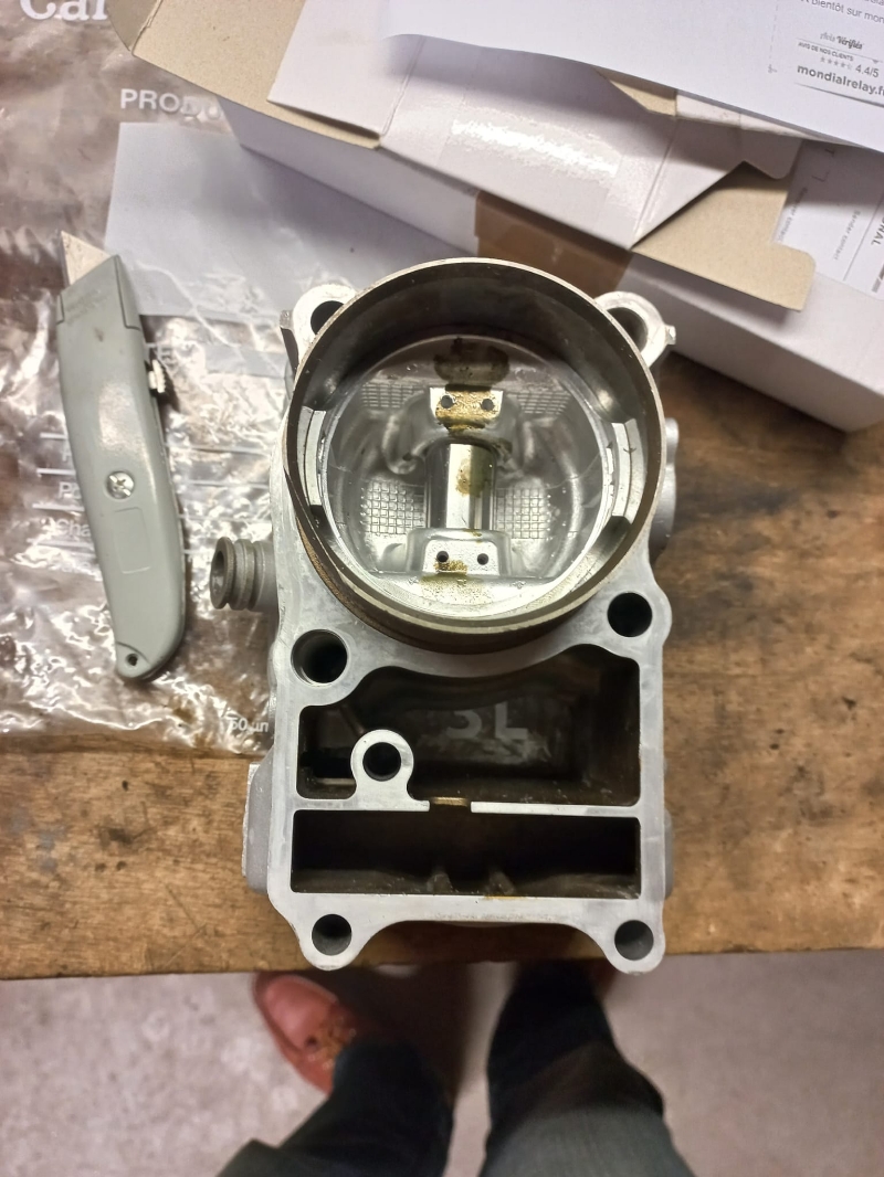

On voit bien la différence de taille des racleurs entre ceux de la rd03 et de la 650 transalp. Les autres sont identiques
Modifié en dernier par Calou66 le 14 juil. 2024, 17:41, modifié 1 fois.

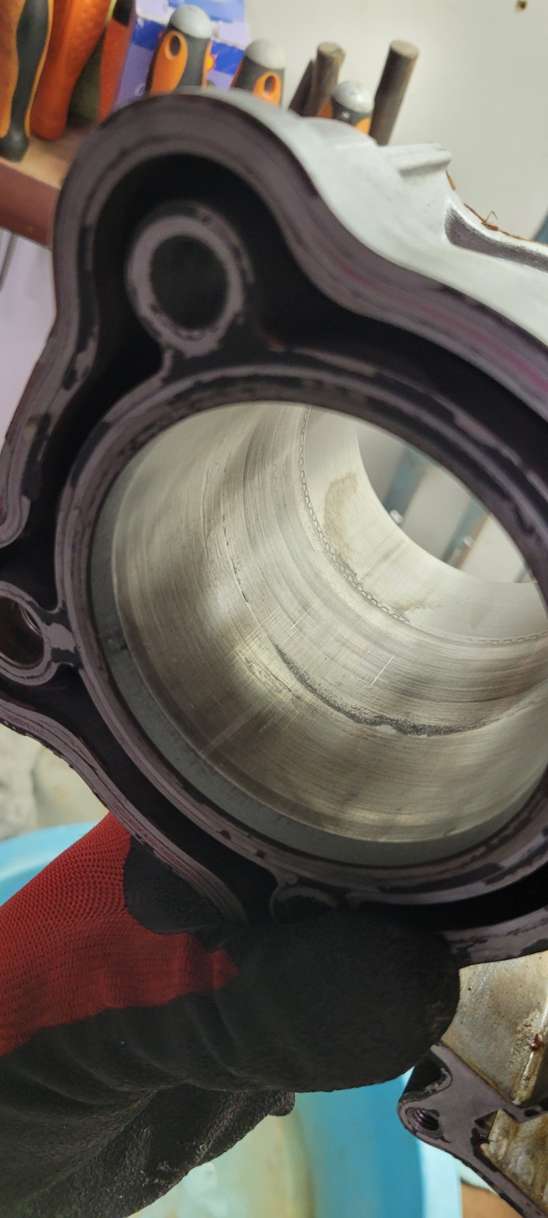

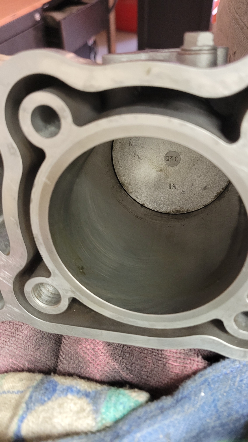

Sur celle-ci on voit , en plus des marques de vieillesse déjà présentes, les rayures verticales laissées par les mauvais segments

Calou66 m'a donc contacté pour son choix de piston. Perso, par facilité, j'ai tendance à faire des releases avec des pistons de 750. J'en ai quelques paires d'avance et un jeu de segments. Le coût est moindre ! Par contre, les pistons de 750 sont concaves et on perd de la compression même si on gagne de la cylindrée.

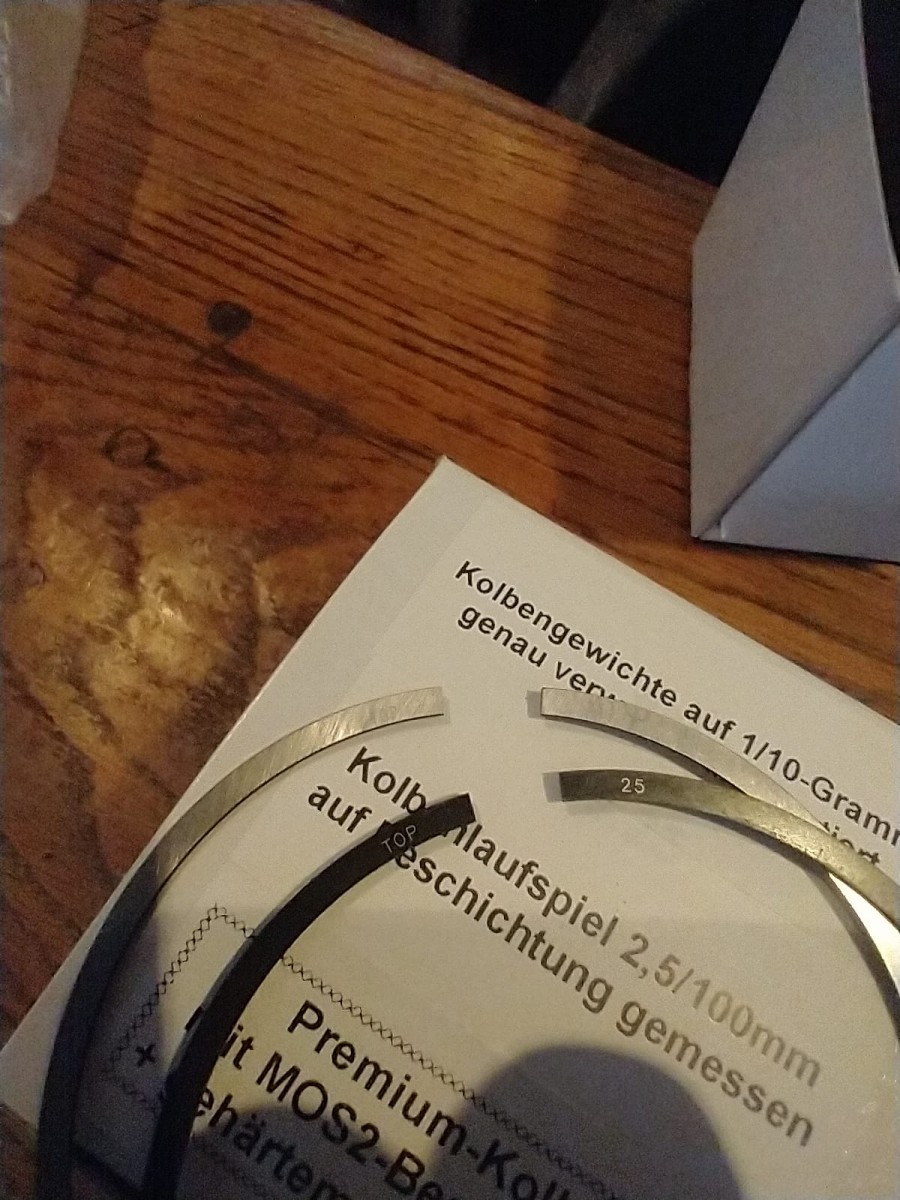

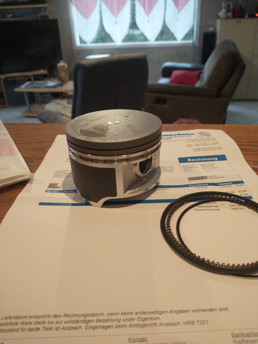

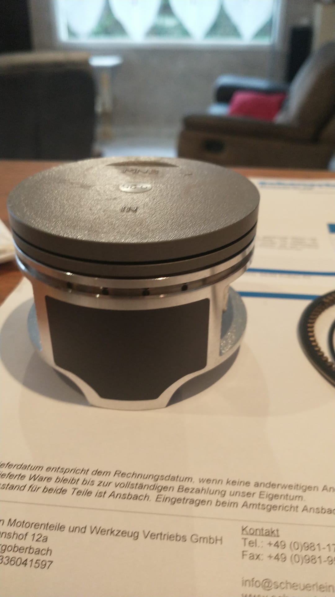

Il m’envoie les pistons ! À réception de ceux-ci, ils sont de très bonne qualité, voire supérieurs aux origines, car en effet il y a un revêtement anti-friction de dernière génération type DLC sur les jupes de celui-ci.
J’ai plus de photos, j’ai changé de téléphone, Calou66 pourra peut-être les ressortir.
Ce revêtement limite donc le frottement et donc la chauffe et la dilatation, et permet d’avoir un ajustement plus serré qu’à l’habitude, où mon aleseur descend rarement au-dessous des 4/100, le fabricant préconise un 0,025 ! :shock:
Un ajustement serré limite la conso d’huile mais demande un rodage soigné !
Mon aleseur étant un peu sceptique, on a mis d’un commun accord 3/100.
A reception , leurs segments sont un peu différent des origine en 0,25 que j’avais mais les 2 jeux se montent sans problème et sur les pistons et dans les cylindres ,après tiercage préconiser dans la revue , les ensembles sont renvoyer à l’expediteur..

@stefter , j'ai retrouvé les photos. Par contre tu dois confondre pour les segments, en fait ceux que tu avais étaient pour un 600, on a donc conservé les Allemands

Stéphane a donc fait realeser les cylindres qui me sont revenus comme neuf, déglacés par el doctor himself, pistons en place avec segments montés :youpi , encore un grand grand merci à toi, vraiment messieurs les toliers du fofo, je vous tire mon chapeau , vous êtes plein de bonnes choses que l' on voit de moins en moins dans ce monde individualiste :respect

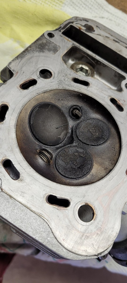

1000 bornes avec des segments non étanches et bien ça encrasse très vite !!
Je redécape à nouveau tout ça, rode à nouveau les soupapes et on remonte

Exact il me semblait qu’il y avait un loup!
Ma paire en 0,25 était effectivement pour un 600...
