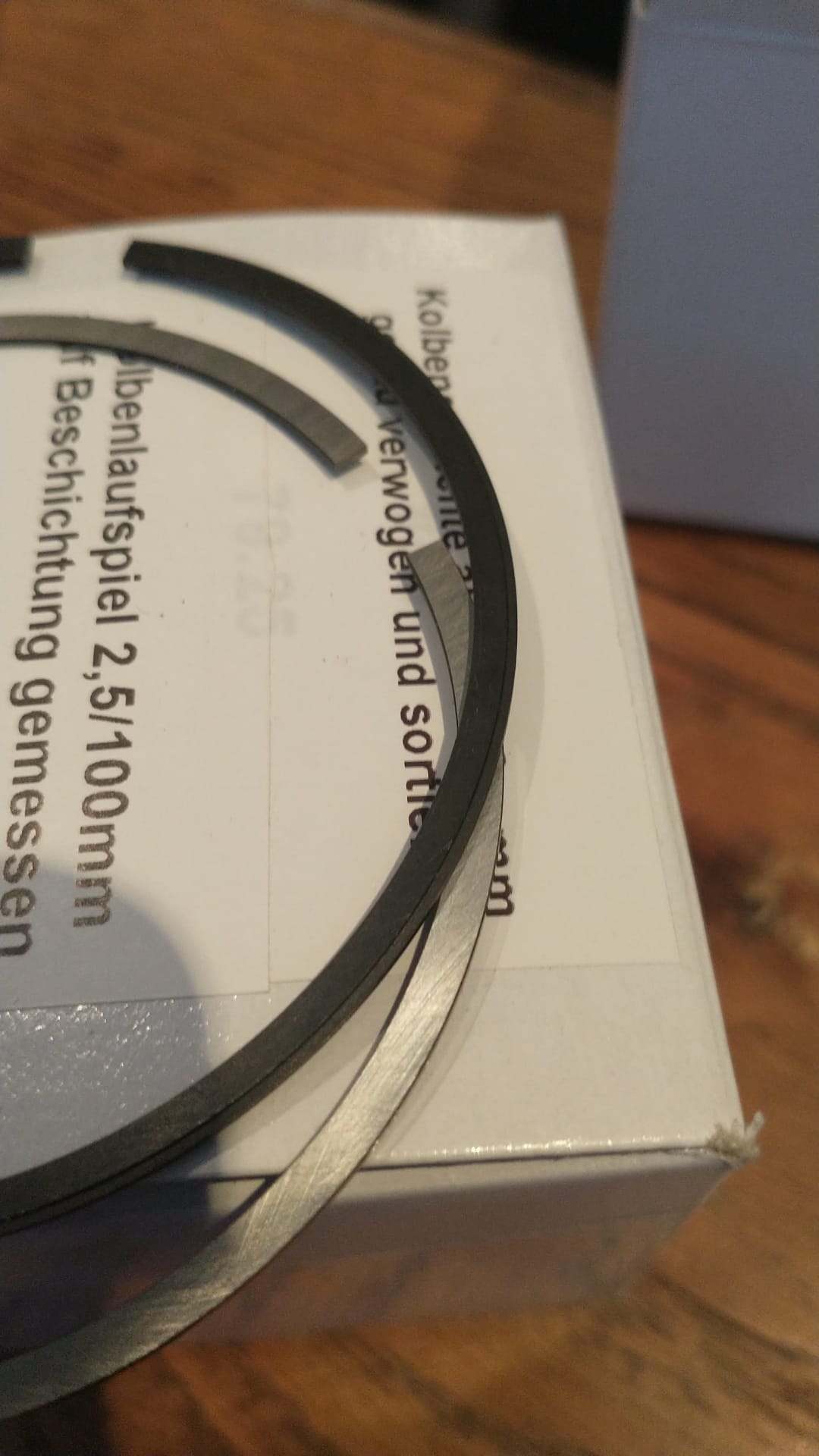

On voit bien la différence de taille des racleurs entre ceux de la rd03 et de la 650 transalp. Les autres sont identiques

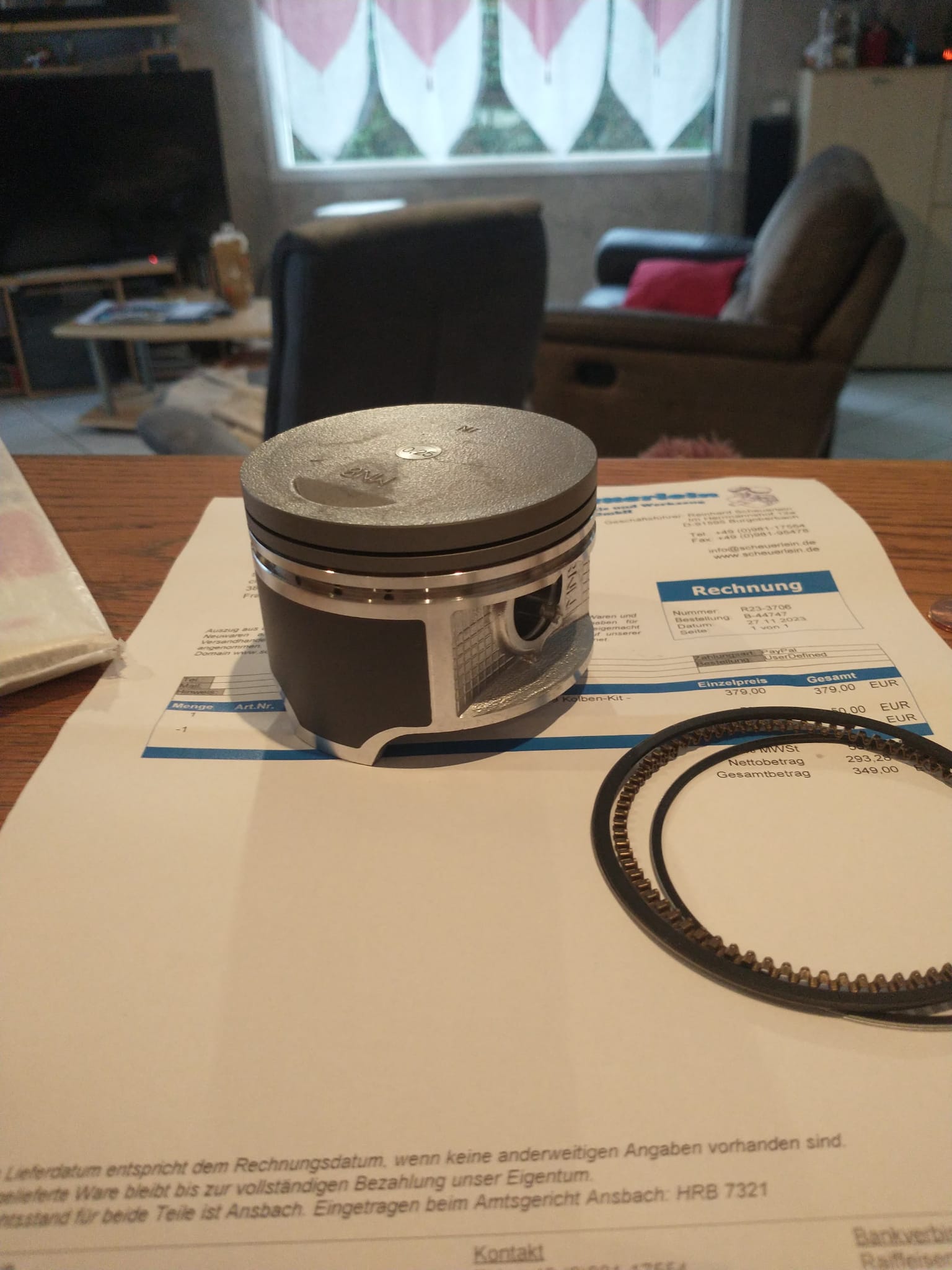

Il m’envoie les pistons ! À réception de ceux-ci, ils sont de très bonne qualité, voire supérieurs aux origines, car en effet il y a un revêtement anti-friction de dernière génération type DLC sur les jupes de celui-ci.
J’ai plus de photos, j’ai changé de téléphone, Calou66 pourra peut-être les ressortir.
Ce revêtement limite donc le frottement et donc la chauffe et la dilatation, et permet d’avoir un ajustement plus serré qu’à l’habitude, où mon aleseur descend rarement au-dessous des 4/100, le fabricant préconise un 0,025 ! :shock:
Un ajustement serré limite la conso d’huile mais demande un rodage soigné !
Mon aleseur étant un peu sceptique, on a mis d’un commun accord 3/100.
A reception , leurs segments sont un peu différent des origine en 0,25 que j’avais mais les 2 jeux se montent sans problème et sur les pistons et dans les cylindres ,après tiercage préconiser dans la revue , les ensembles sont renvoyer à l’expediteur..

Magnifique ces pistons :love
2,5/100 c'est pas beaucoup :zen

14 juil. 2024, 23:22
Magnifiques ces pistons :love
2,5/100 ce n'est pas beaucoup :zen
Suffisant pour éliminer les vieilles traces d’usure, donc pourquoi faire plus....
Et il faut dire qu’on était partis sur cette côte par rapport à ma paire de segments en +0.25 que je pensais être pour 03 qui au final était pour 600...
Messages : 13799
Re: RD 03 - realesage en côte réparation + pistons et segments NEUFS tip top
J'avais mal lu ! Tu devais parler du jeu de fonctionnement, j'avais compris +0.25 de ré-alésé...
On avait donc mis 3/100 de jeu, après concertation avec mon aléseur, de plus il me fait une finition assez fine depuis peu, habitué à réaléser des moteurs de voiture qui tournent moins vite,ou les stie étaient plus marqué, je ne déglace pas derierre comme pensait l’avoir cru Calou...
