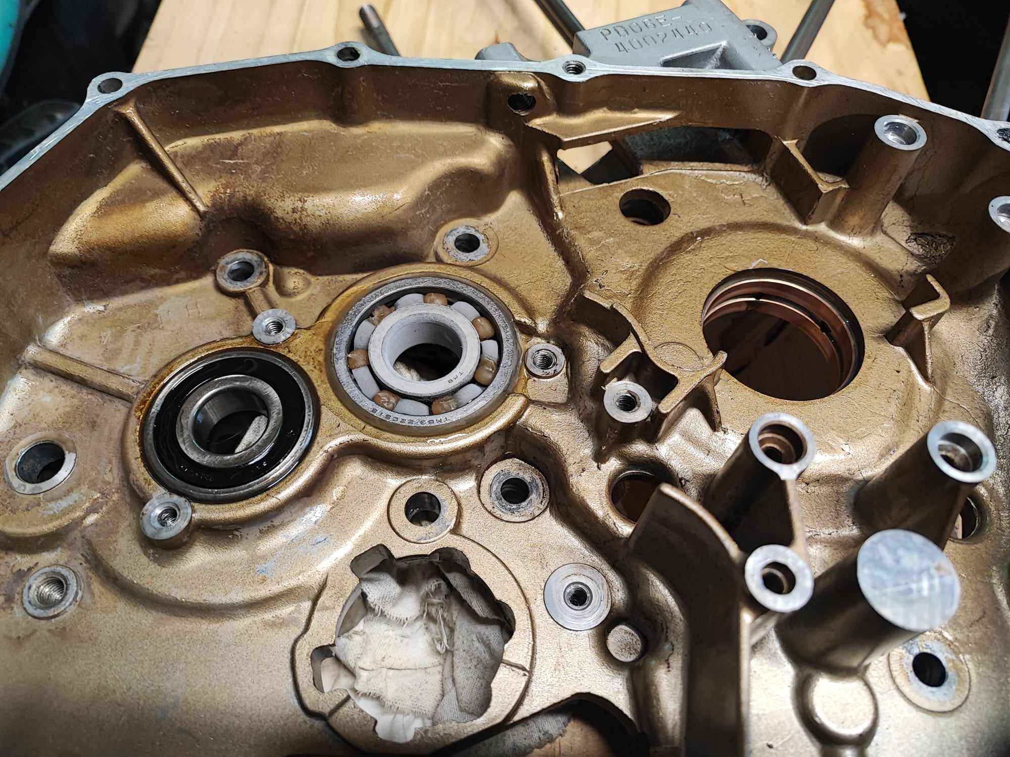

C'est quoi cette pièce Bruno ?
Et le roulement c'est pour quoi ?
Messages : 9260
Has thanked : 18 times
Je prépare l'outil qui va bien :mrgreen:
On sort le roulement du congélateur
Et paf ! en place

Tu chauffes pas ton carter avant de monter roulements et palier?
08 juin 2024, 11:34
"Plaque de guide d'huile" #4
Messages : 9260
citropascal a écrit :
08 juin 2024, 14:09
Non,pas besoin,ça passe bien :ouioui
Messages : 9260
TiTi a écrit :
08 juin 2024, 14:21
08 juin 2024, 11:34
Oui c'est un guide d'huile,le roulement c'est ou se loge l'arbre principal :wink:

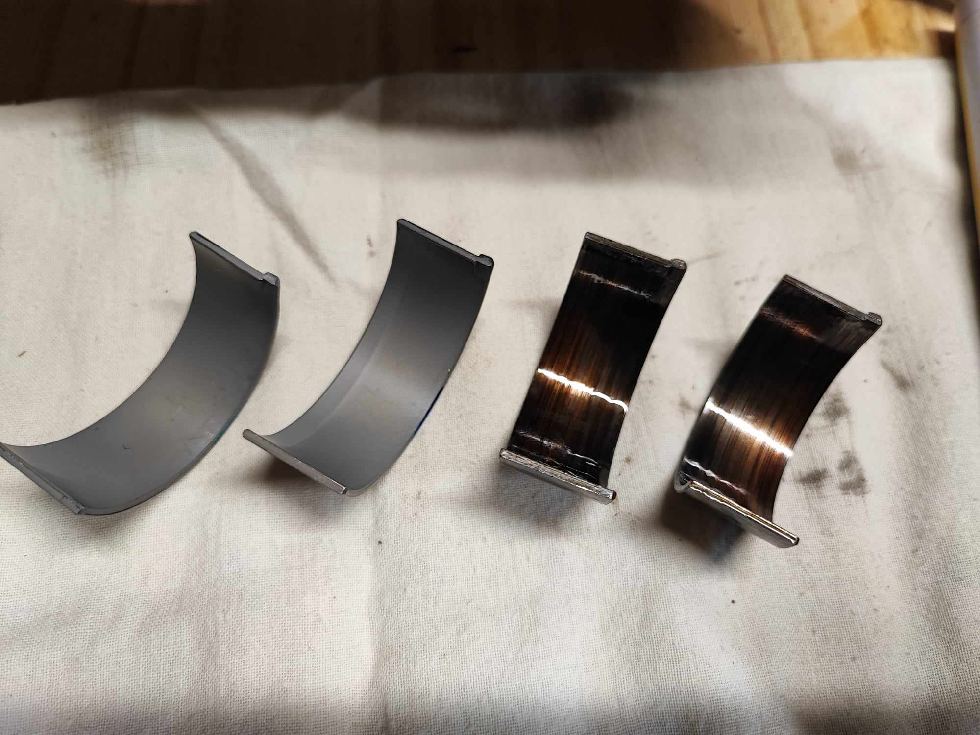

Les coussinets de bielles
Ca a bien chauffé pour la première :ahhhhh
A gauche les coussinets neufs,à droite les anciens
La deuxième bielle, ça a moins chauffé :ouioui
Le vilebrequin en place :supercontent
