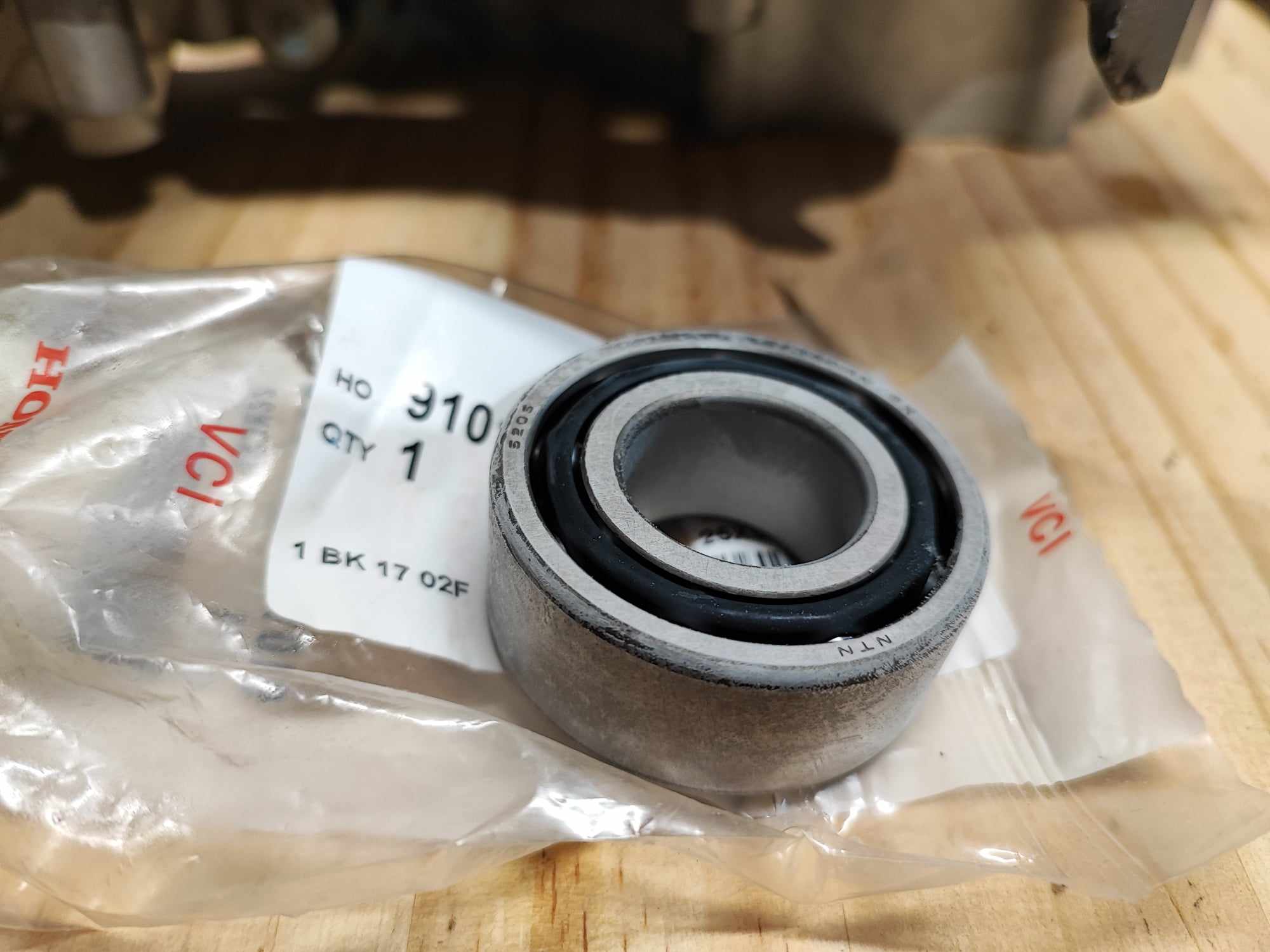

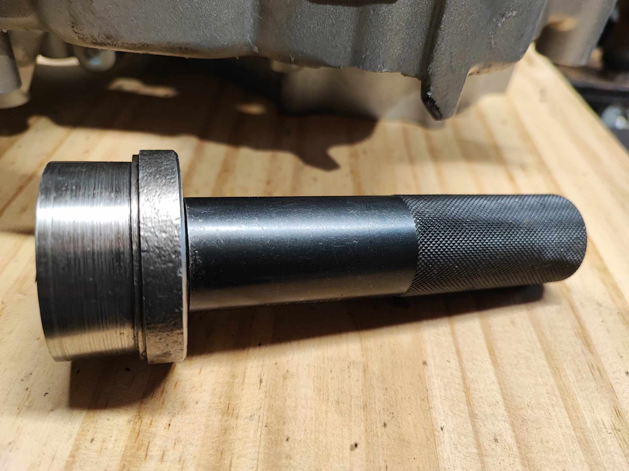

C'est quoi cette pièce Bruno ?
Et le roulement c'est pour quoi ?
Je prépare l'outil qui va bien :mrgreen:

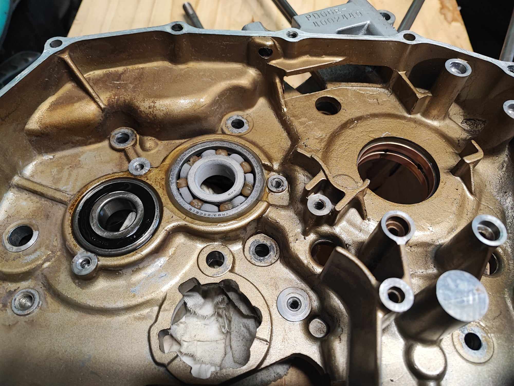

On sort le roulement du congélateur
Et paf ! en place

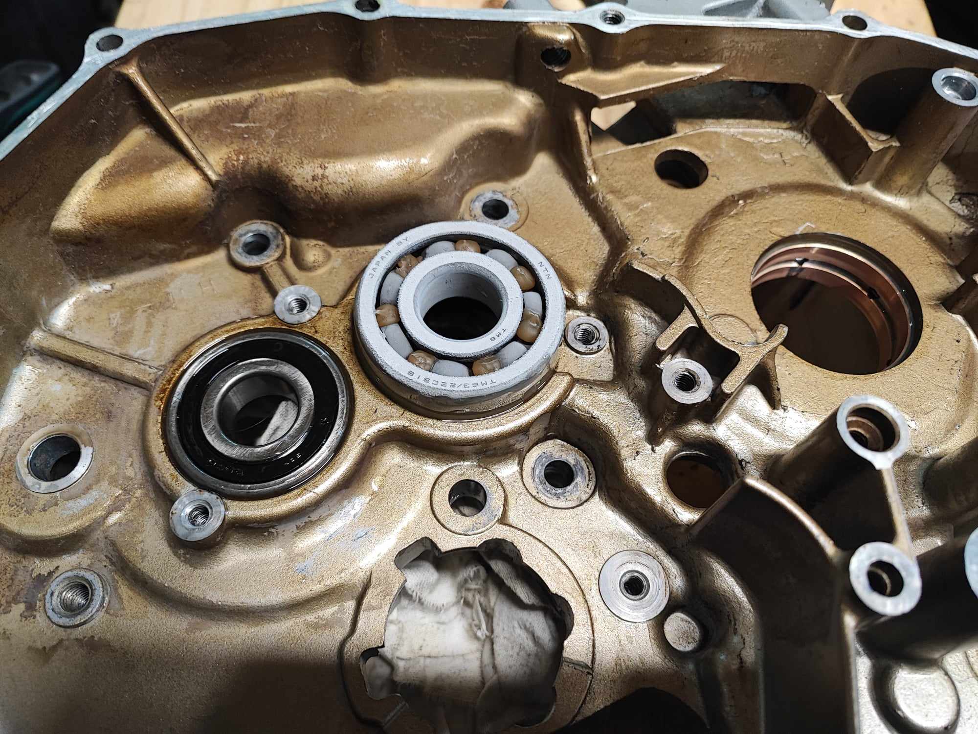

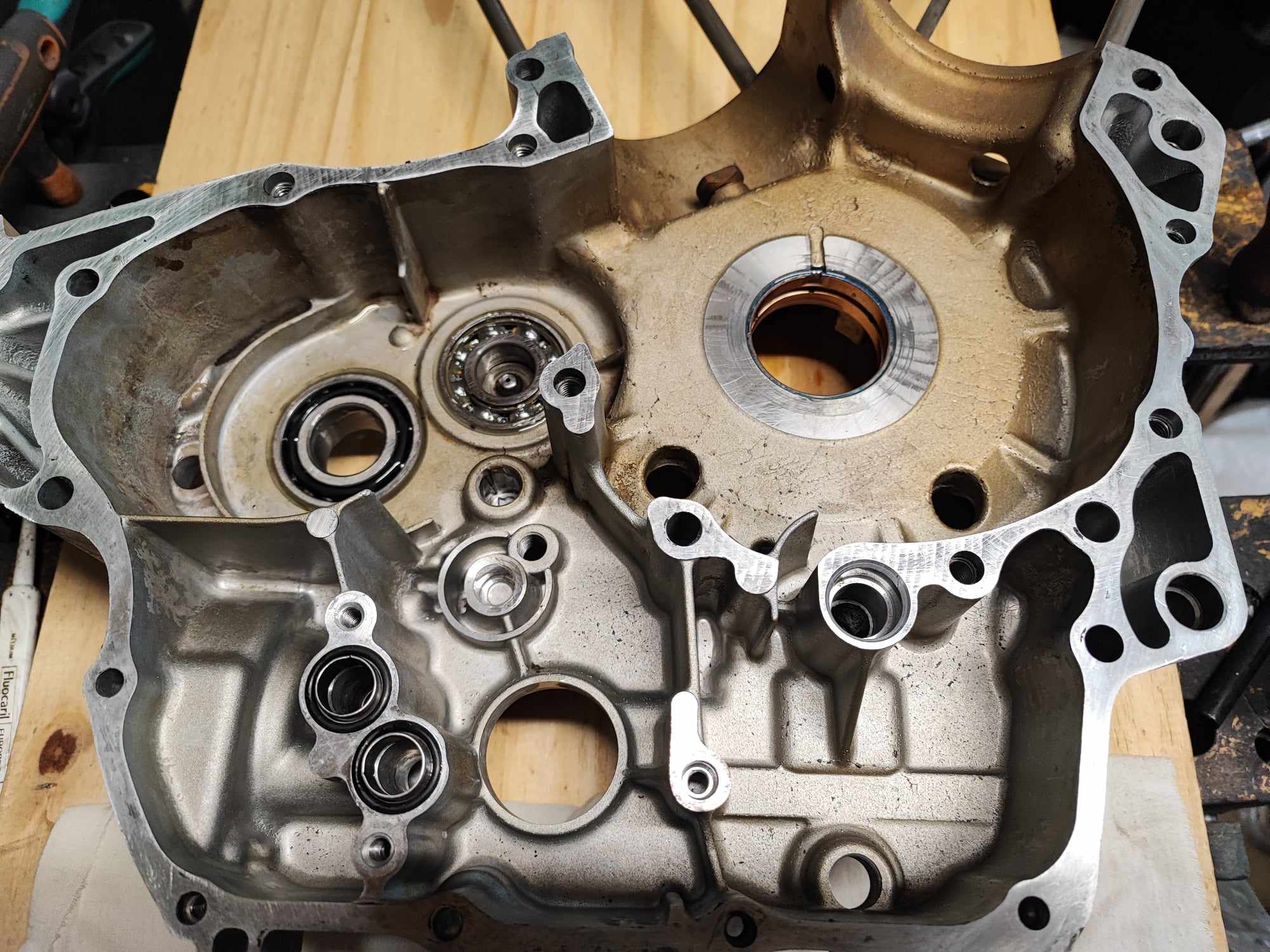

Le roulement d'arbre de sortie de boite,tout droit sorti du congélateur lui aussi :mrgreen:
On positionne
Et hop! en place

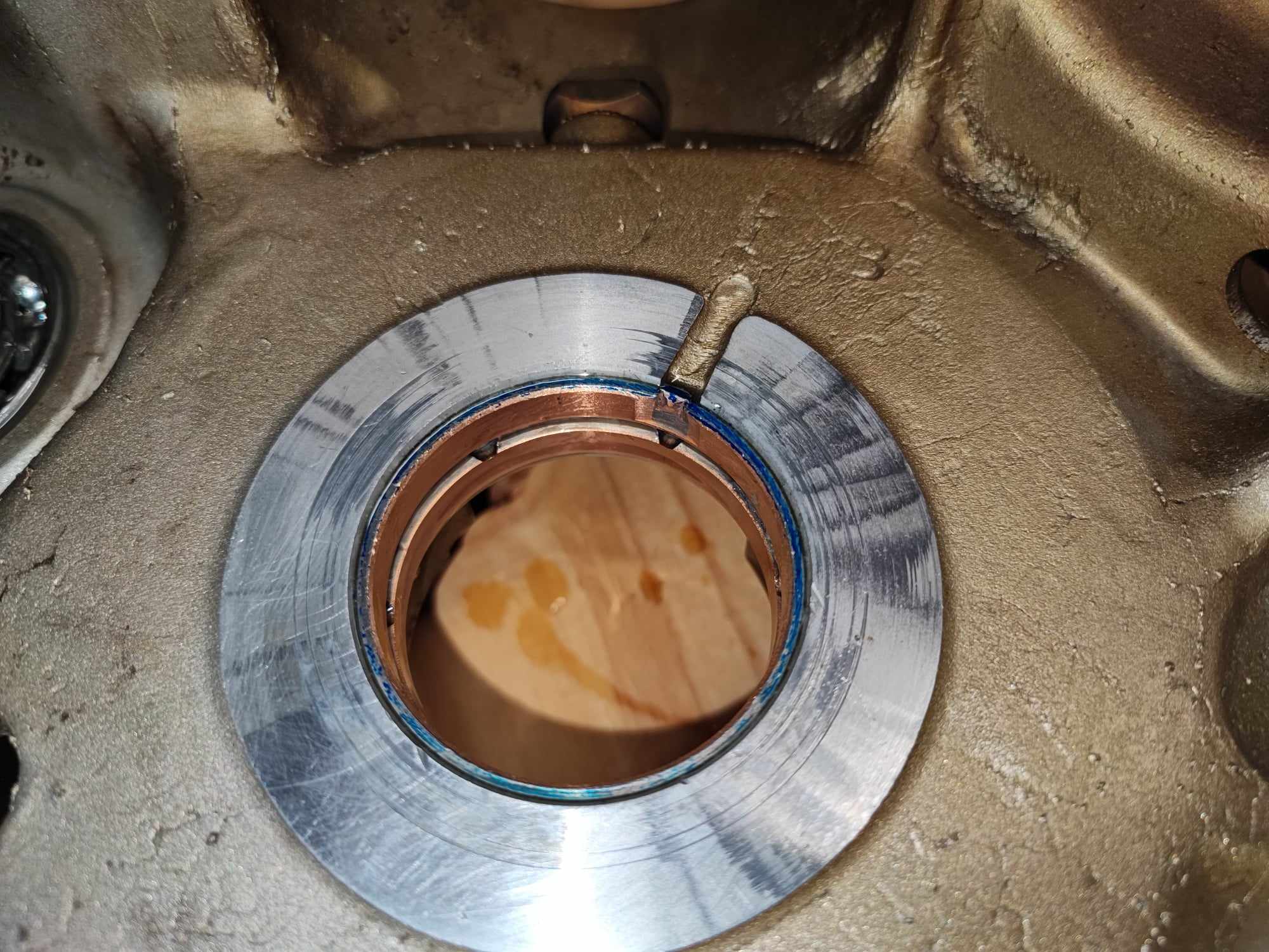

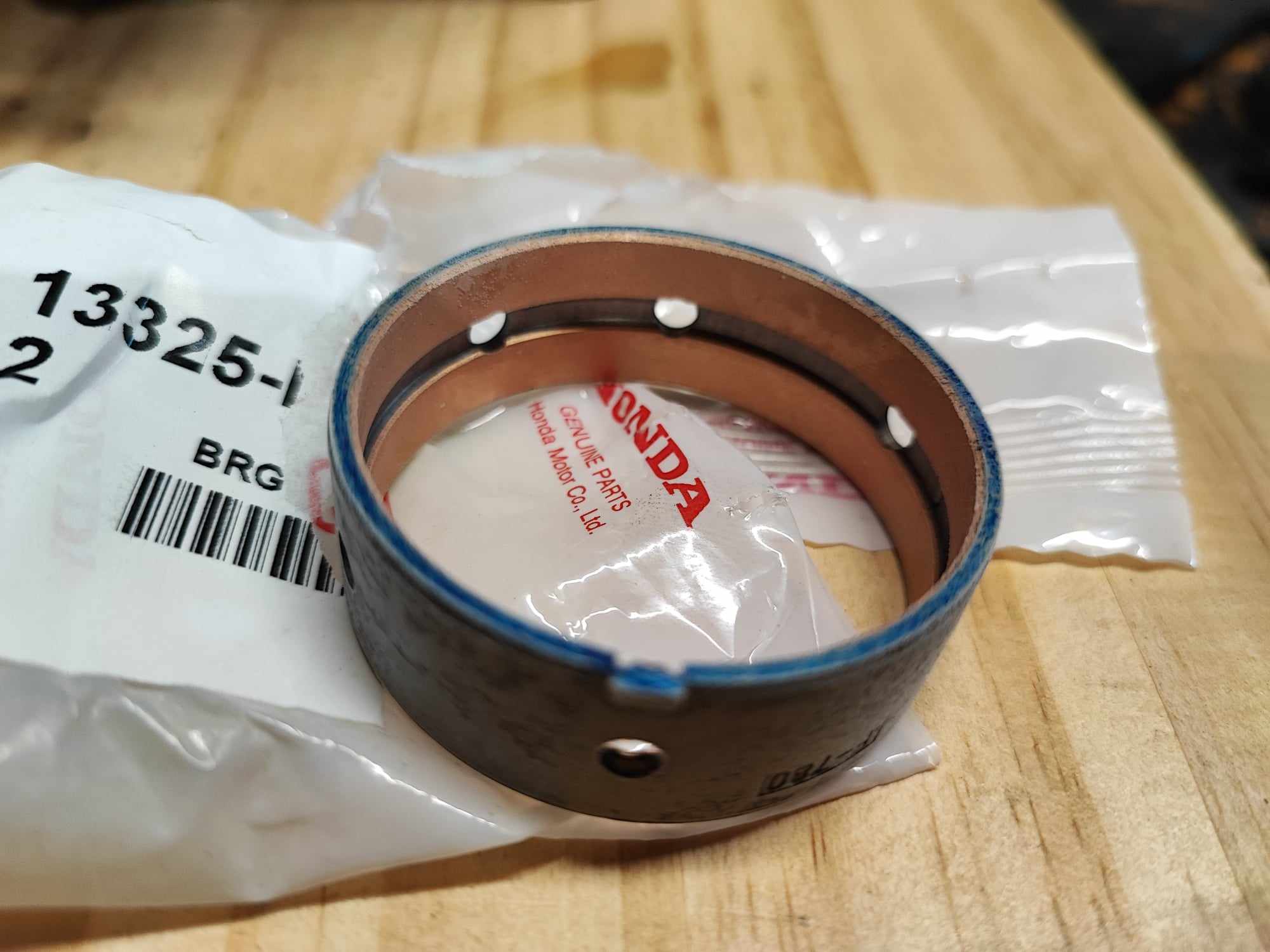

Et pour terminer, le palier de vilebrequin wow
Lui aussi sort du congel :-D
En place, l'ergot est aligné avec son logement

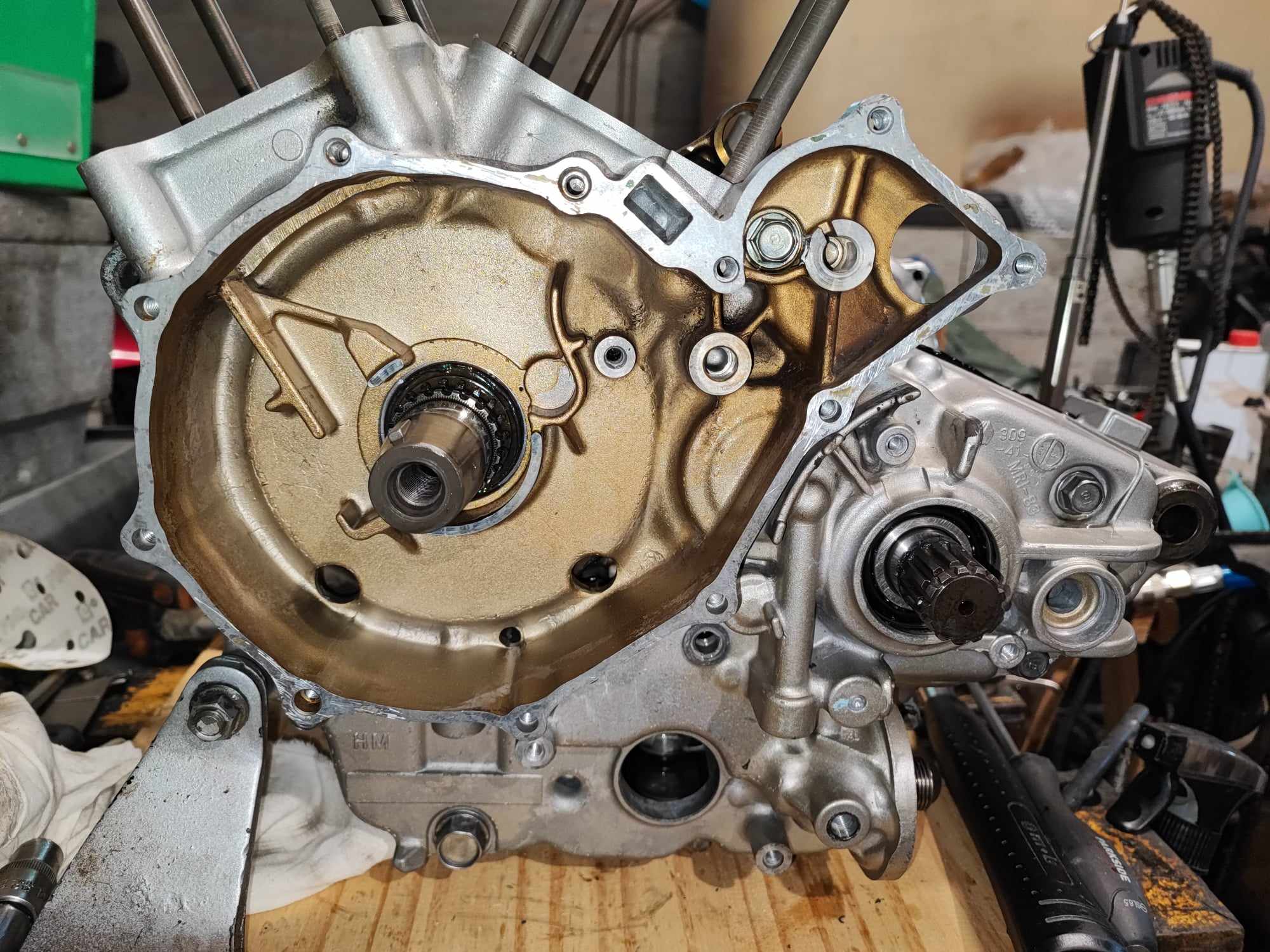

Une vue de l'ensemble posé

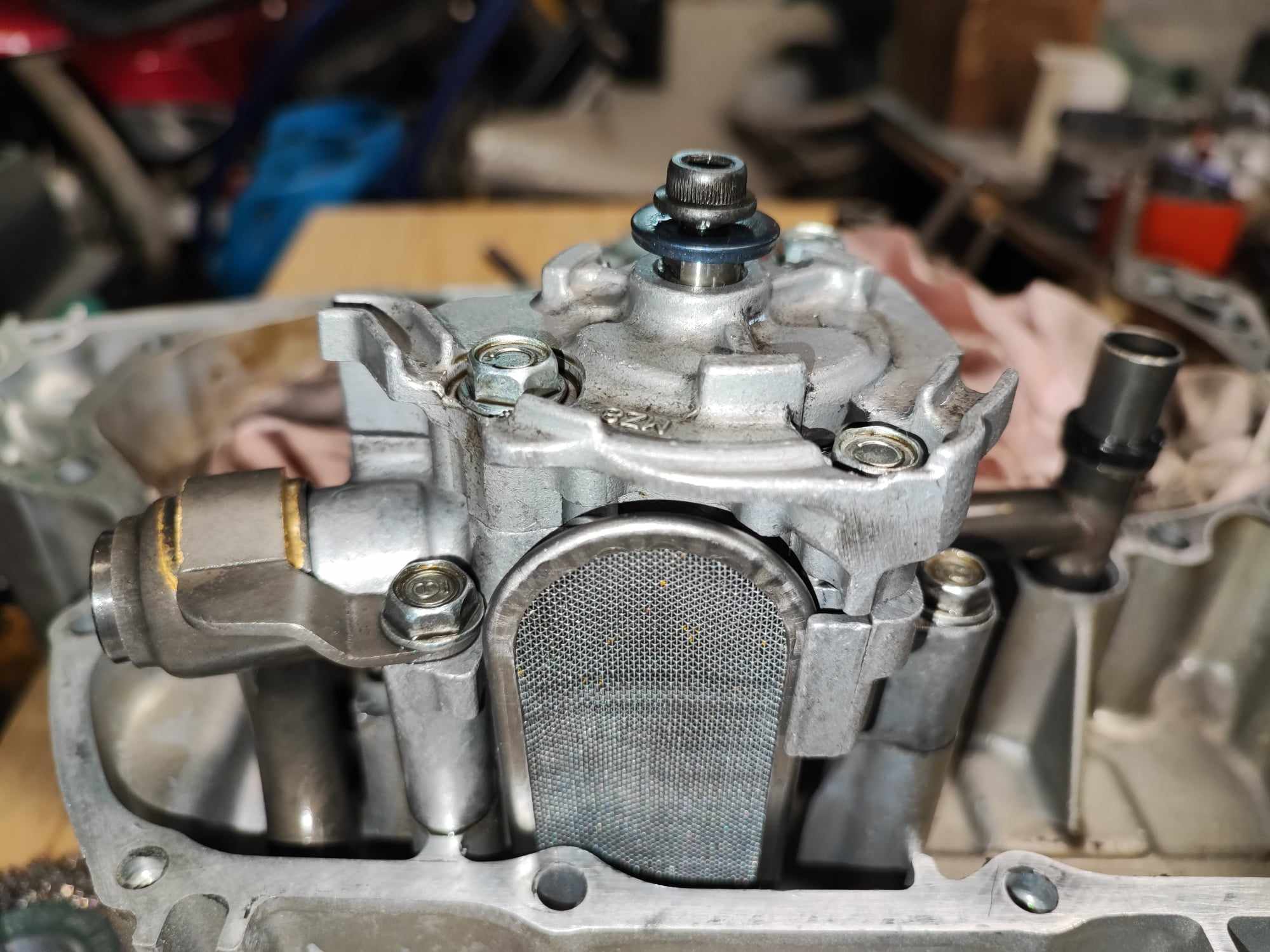

La pompe à huile
Nettoyage et vérification de la pompe, elle n'est pas marquée, le jeu est à 0.10 la tolérance est à 0.35 tout est ok :-D
La voilà dans son nouvel emplacement, toute propre
Tu chauffes pas ton carter avant de monter roulements et palier?
"Plaque de guide d'huile" #4
citropascal a écrit : ↑
08 juin 2024, 14:09
Non,pas besoin,ça passe bien :ouioui
Oui c'est un guide d'huile,le roulement c'est ou se loge l'arbre principal :wink:

On retourne le carter et on sort les roulements du congel :mrgreen:
J'ai déjà posé le premier, j'ai pas fait la photo :pasmafote
On aperçoit le palier en place
Et voilà! tout est en place

On referme
Je pose le joint d'étanchéité sur le plan de joint
Le moteur est maintenant refermé

ça sert à quoi la couleur bleue sur la tranche du palier ?
C'est la couleur des paliers selon les repères carters/vilo.
09 juin 2024, 17:02
T'as encore été généreux avec la graisse de Moly bedaine ! :lol:
:lol: :lol: :lol:
09 juin 2024, 17:11
Comme le dit @TiTi c'est la couleur correspondant à la côte du palier pour le vilebrequin.Ici les repères 2 sur le vilebrequin et repére B sur le carter correspond à la couleur bleue .
Messages : 49767
Ha oui vous m'en aviez parlé, donc en fonction de la côte du carter et du vilebrequin, il existe différentes épaisseurs de palier j'ai bien résumé ?
Il faut jouer du pied à coulisse ou du comparateur pour mesurer alors ?
