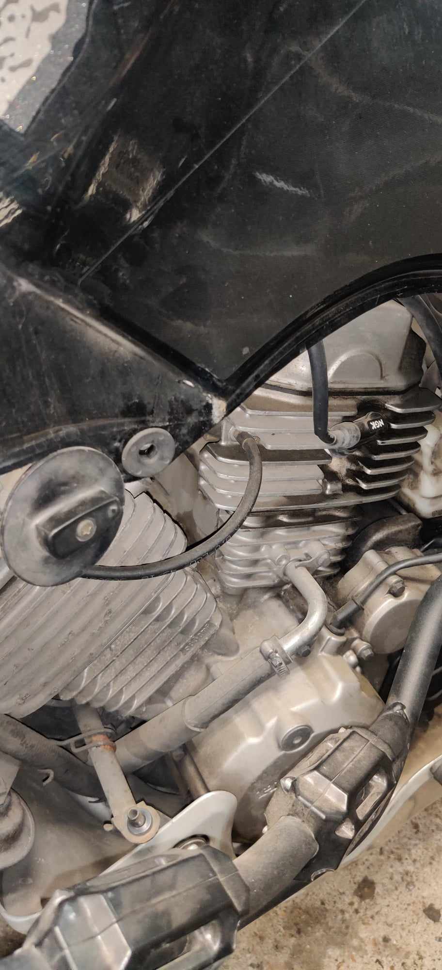

Le moteur fait un bruit,il n'y a plus d'huile dans le carter,quelques photos du moteur pour commencer.
Il y a une fuite d'huile au niveau du couvre culasse arrière et le propriétaire de la moto circulait essentiellement sur autoroute pour se rendre au travail ce qui a du favoriser la panne et pour finir,la moto consommait pas mal d'huile... :sniff .

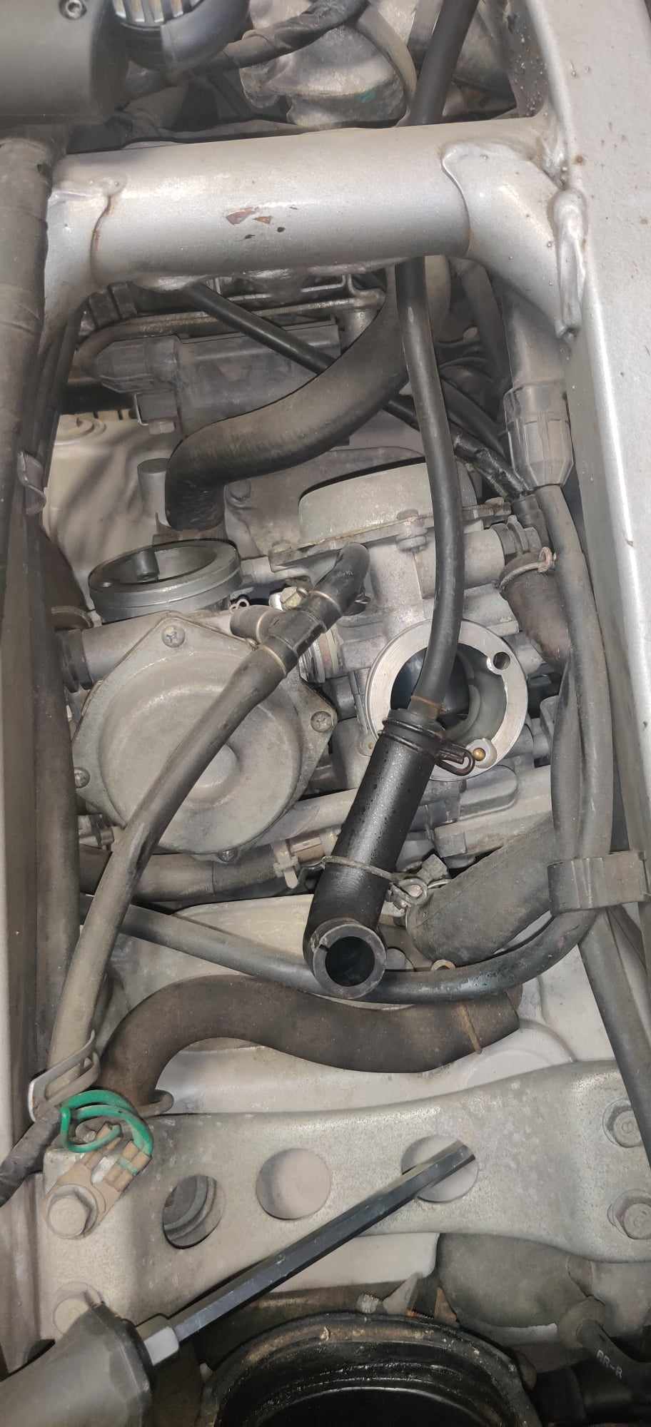

Démontage des carbus,il faut aussi débrancher les câbles de l'accélérateur, le câble d'embrayage, les starters sans oublier les connections électriques
Les carbus en place, le conduit d'air a déjà été enlevé
Carbus dehors, ça a résisté un poil :mrgreen:
Il faudra décaper et poser un nouveau joint sur la pipe du conduit d'air

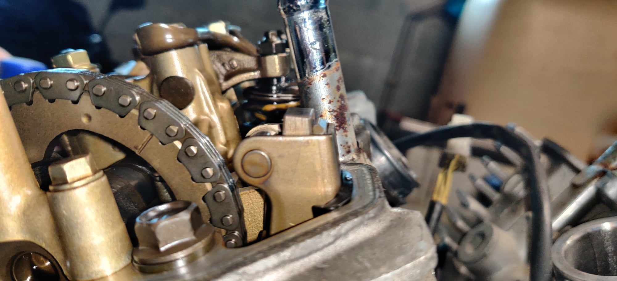

A première vue, le moteur est en bon état, mais tout se passe à l'intérieur :hehe
L'arbre de sortie de boite est en bon état
Les chaines sont à 6mm,la tolérance est de 7mm

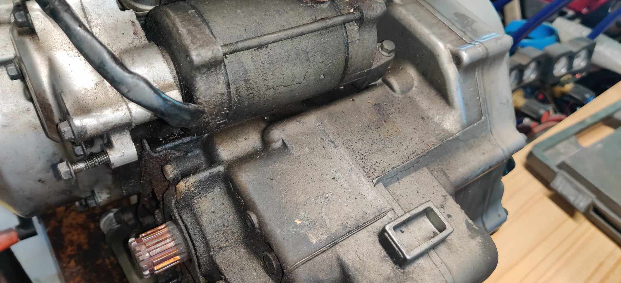

Re: Refection moteur Transalp 600 de 1997
Une vue d'ensemble du moteur
