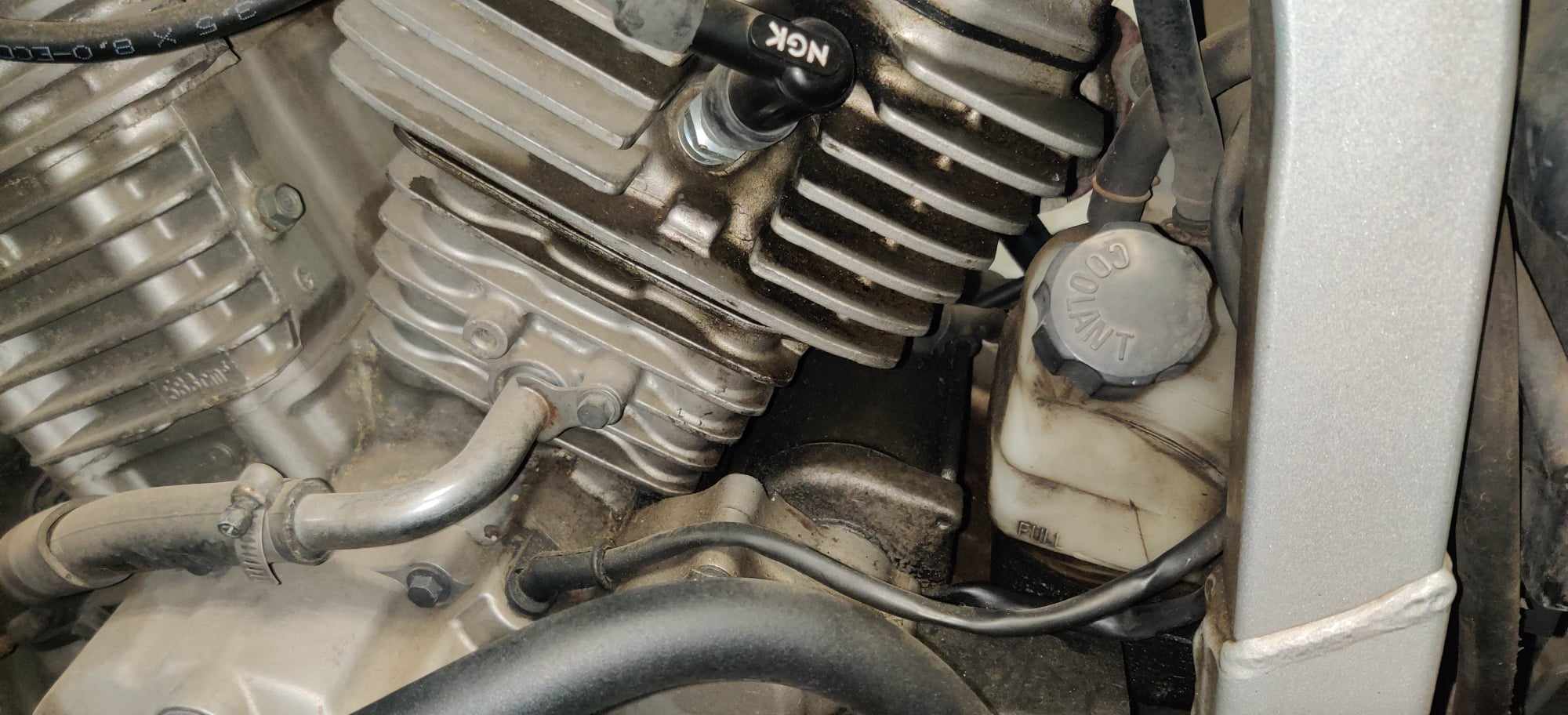

Une jolie Transalp dans le garage :-D
Le moteur fait un bruit,il n'y a plus d'huile dans le carter,quelques photos du moteur pour commencer.
Il y a une fuite d'huile au niveau du couvre culasse arrière et le propriétaire de la moto circulait essentiellement sur autoroute pour se rendre au travail ce qui a du favoriser la panne et pour finir,la moto consommait pas mal d'huile... :sniff .
Prochaine étape,il faut tomber le moteur et l'ouvrir wow

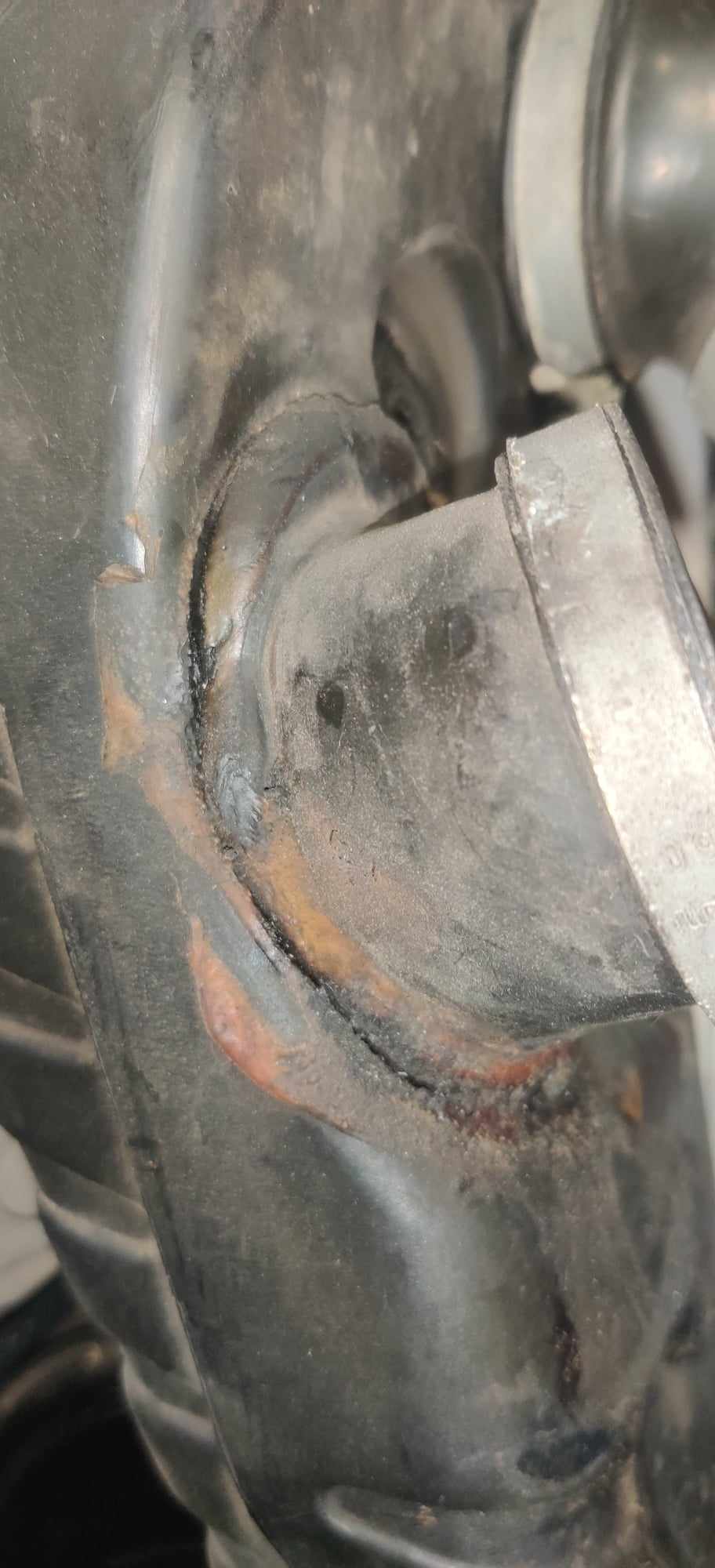

Démontage des carbus,il faut aussi débrancher les câbles de l'accélérateur, le câble d'embrayage, les starters sans oublier les connections électriques
Les carbus en place, le conduit d'air a déjà été enlevé
Carbus dehors, ça a résisté un poil :mrgreen:
Il faudra décaper et poser un nouveau joint sur la pipe du conduit d'air

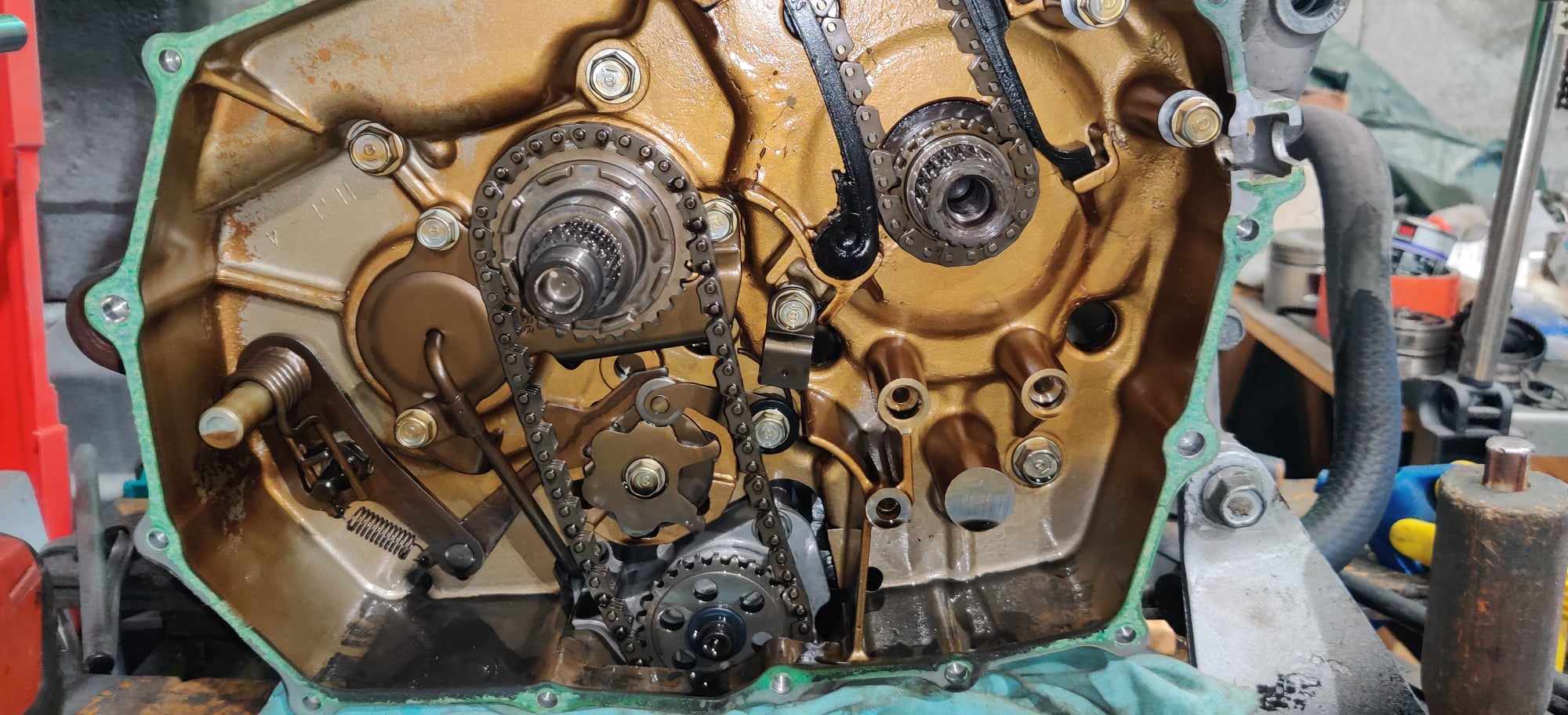

A première vue, le moteur est en bon état, mais tout se passe à l'intérieur :hehe
L'arbre de sortie de boite est en bon état
Les chaines sont à 6mm,la tolérance est de 7mm

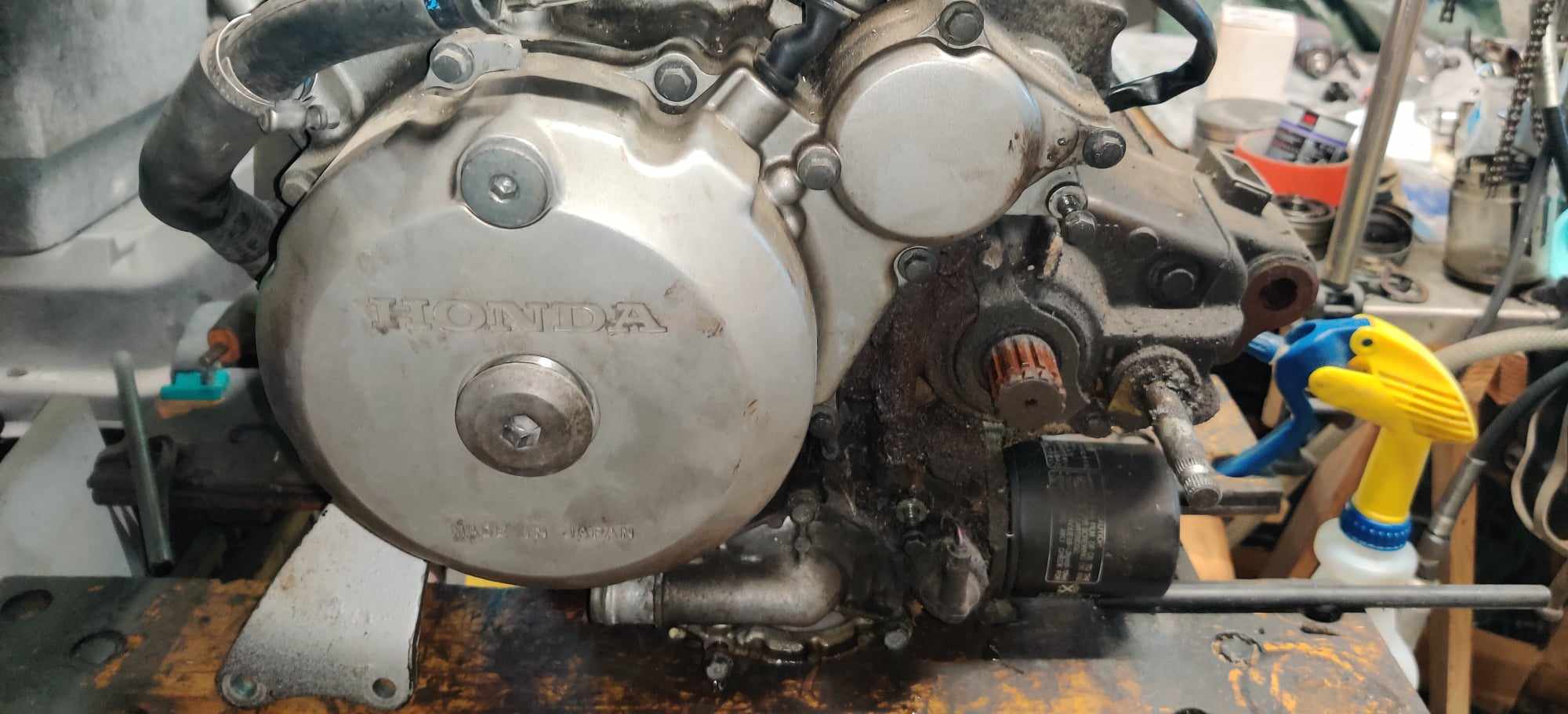

Une vue d'ensemble du moteur

Il a quoi comme bornes le moulin?
81000km :wink:

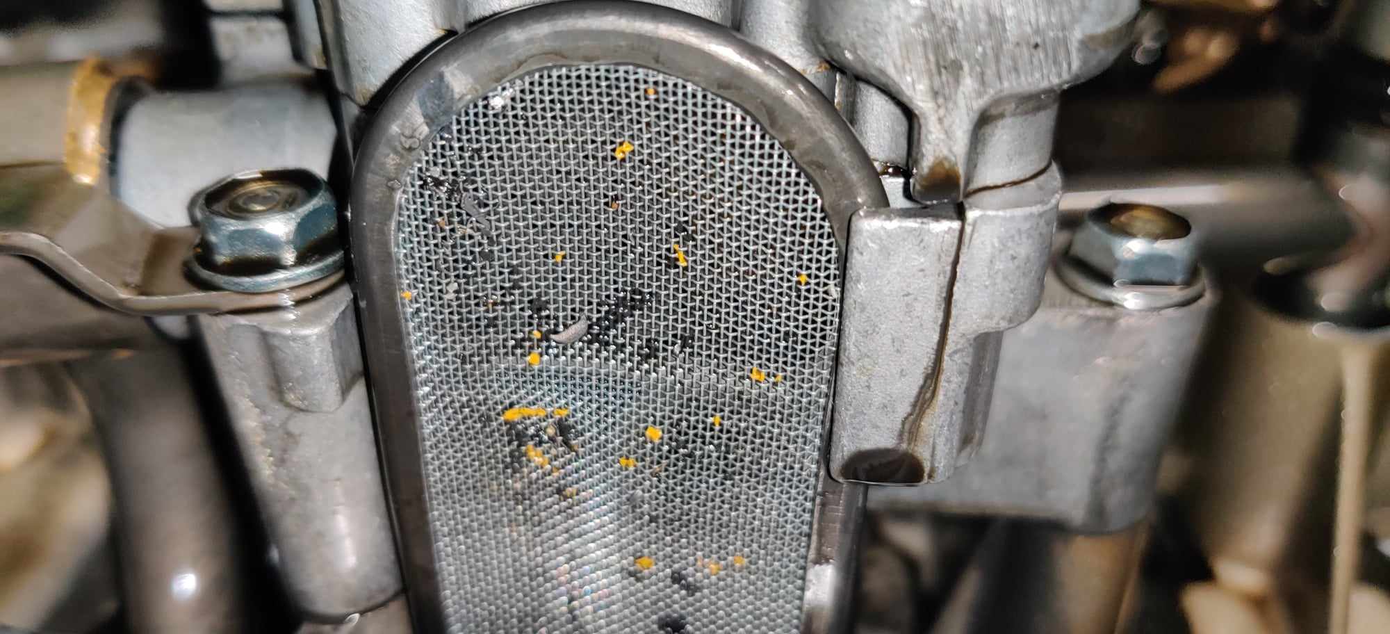

Il y a quelques surprises dans le carter :ahhhhh
La crépine de la pompe à huile à fait son boulot
et on comprend pourquoi il y a des résidus dans le carter :ouioui
En principe le palier de vilebrequin ne doit pas bouger,il est entré en force dans le carter...

Le jeu de fonctionnement Bruno :mrgreen: :bisou
Toute la limaille qu'on voit sur le bloc ça vient juste du palier?
Messages : 9461
Has thanked : 36 times
Been thanked : 86 times
citropascal a écrit :
13 mai 2024, 15:18
Il y a le palier qui est naze et les coussinets de la bielle du cylindre avant aussi :ouioui
Je vais faire des photos plus détaillées lors du remontage
