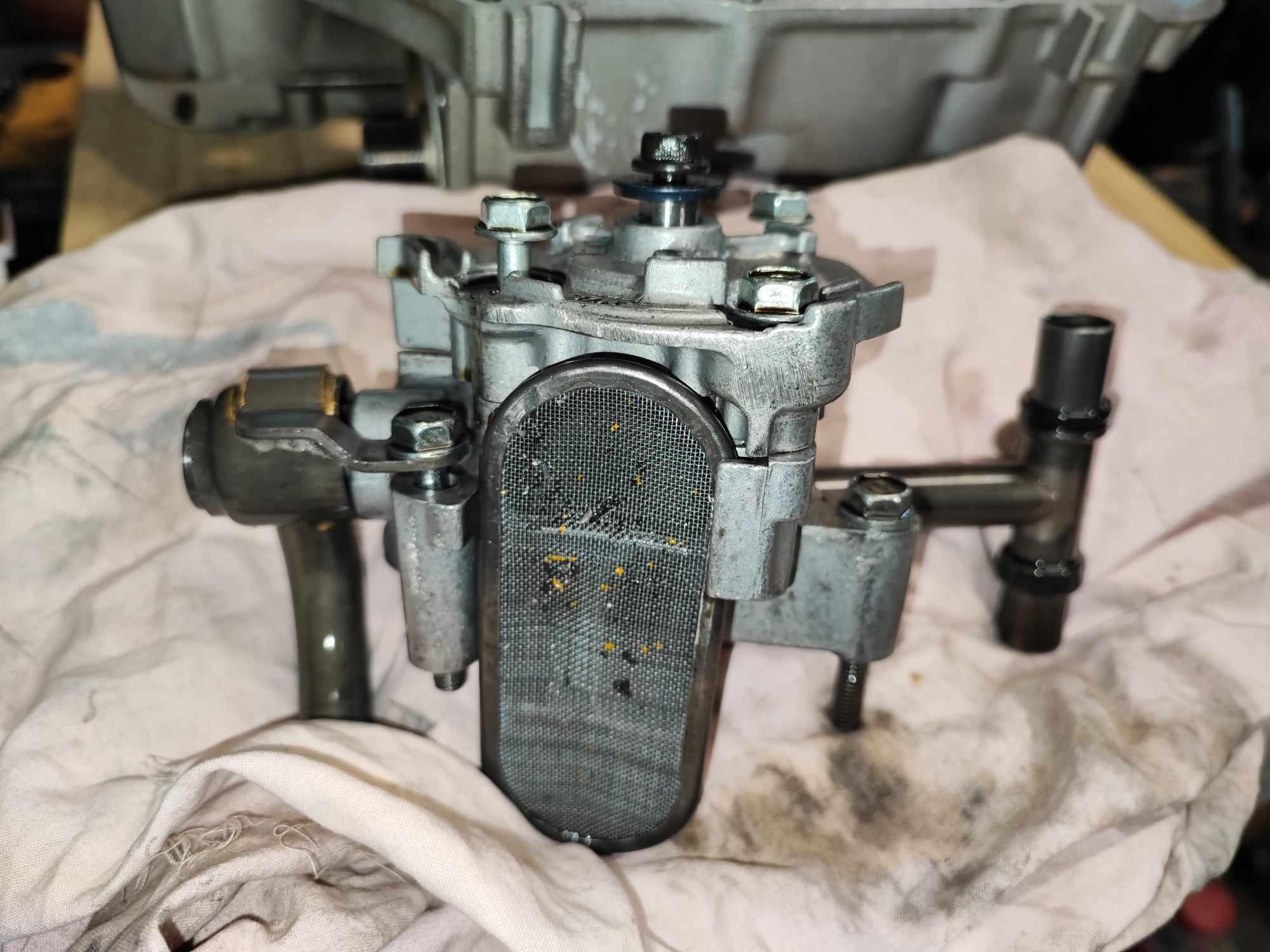

- Messages : 9509
- Has thanked : 43 times
- Been thanked : 94 times
La pompe à huile
Nettoyage et vérification de la pompe, elle n'est pas marquée, le jeu est à 0.10 la tolérance est à 0.35 tout est ok
La voilà dans son nouvel emplacement, toute propre
