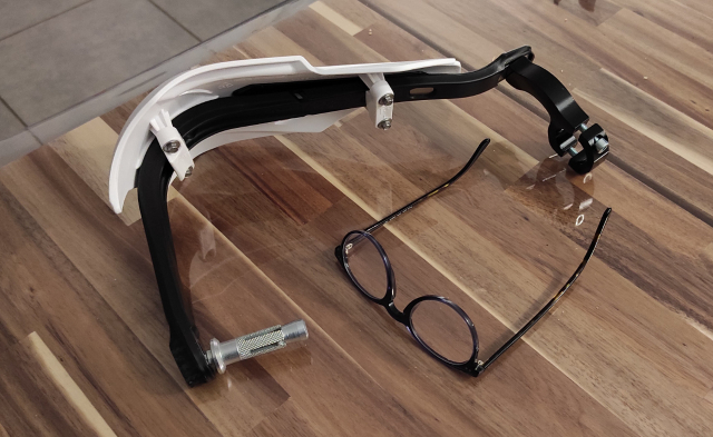

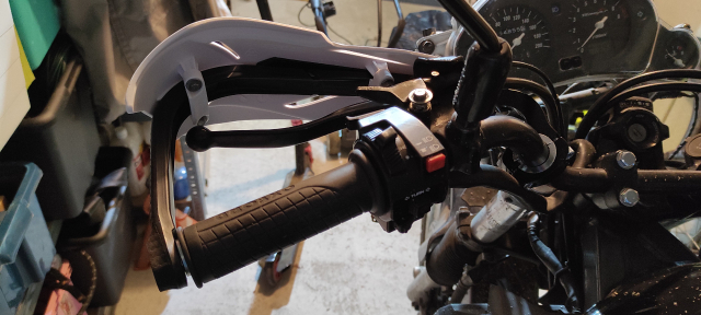

- un des protège main d'origine étant cassé, remplacement par des acerbis x factory.

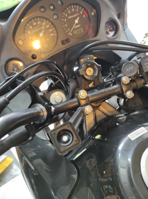

Du coup voici le démontage de la tête de fourche et les dégât internes.
Retrait des poids de guidons pour faire rentrer les fixations des protège main.
Avant et après le changement des protège mains.

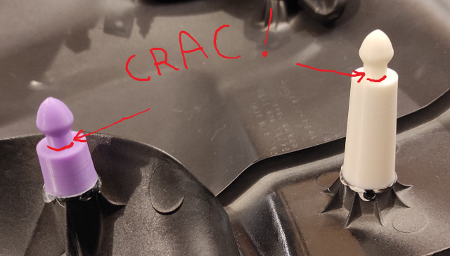

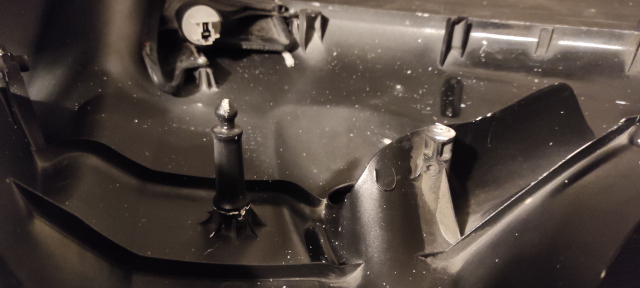

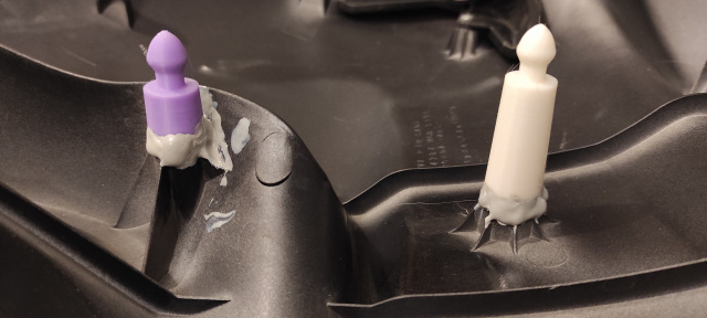

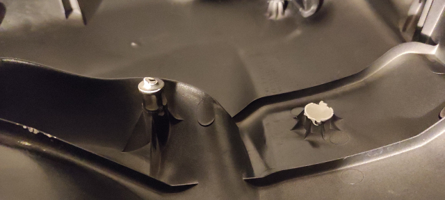

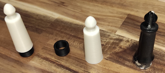

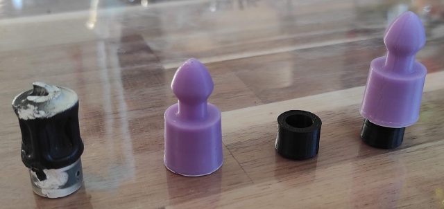

Une fois les fixation de carénages reçues, j'ai remarqué que les fixations d'origines ont une espèce d'embase qui vient se loger dans les parties femelles du carénage.
Or les fixations reçues en sont dépourvues.
Il doit bien y avoir une raison à cela mais j'ai décidé de faire ma première impression 3D pour avoir cette embase que j'ai collée à la colle pvc.

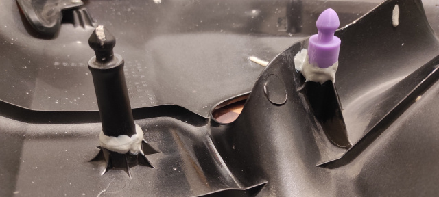

Puis j'ai tout recollé à la colle pvc. Les embases imprimées rentrent pile poil dans les trous.

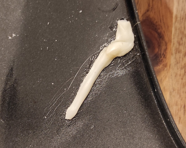

Puis j'ai renforcé à la colle Lego/acétone. Voilà le résultat.
J'ai enfin pu remonter la tête de fourche non sans mal car quelques semaines étaient passées et je n'avais plus l'ordre de démontage en tête. :pasfou
Et là je me rends compte que j'ai oublié de passer le fil de la veilleuse qui pend tristement. :-[
Donc un très petit coup sec pour démonter les carénages, pas assez fort.
Un deuxième petit coup sec et là ça vient…sauf les tétons des fixation qui cassent net et restent dans la partie femelle.
Bon, pas grave je suis peut être tombé sur une mauvaise série et de toute façon je crois comprendre que rien ne vaut l'injection par thermo moulage concernant la solidité des éléments ABS. Comme les pièces d'origines (enfin je crois).
Qu'à cela ne tienne je recolle à la colle pvc le tétons et refixe les carénages.

Pour finir je suis preneur des vos méthodes pour fixer les plots des carénages avec cette histoire d'embase.

Collage sauce acétone/abs. Faut souder en quelque sorte.
Re: Première moto, première prépa
Yannou a écrit : ↑
14 janv. 2022, 20:13
Salut @Yannou
L'idéal est d'affiner la taille de la forme qui se loge dans le caoutchouc afin de ne pas avoir ce soucis de casse.
Pour ma part ,j'affine au papier de verre la partie haute du pion et je mets sur le caoutchouc de la graisse un autre lubrifiant ce qui permet d'installer et de démonter le carénage sans casser cette pièce.
Et avec le froid, certain plastoc casse comme du verre :pasmafote
Messages : 49778
S'il faut forcer même avec un coup sec alors c'est pas bon il y a un soucis.
+1 pour le fait de graisser un peu la partie femelle en caoutchouc qui devient plus dure avec le temps (un peu comme moi), un peu de graisse silicone sans abuser et ça fonctionne nickel.
Sinon, comme suggère Bruno, diminuer un peu la tête du téton pour que ça force encore un petit peu moins. Il faut donc adapter un peu chaque pièce à ta moto selon l'état des pièces femelles.

Oui, je vois parfaitement, les tétons sont plus là pour positionner les carénages que vraiment les solidariser donc erreur de débutant, je suivrai vos conseils... :vieux conseils que je vous demande du tac au tac pour deux autres questions :

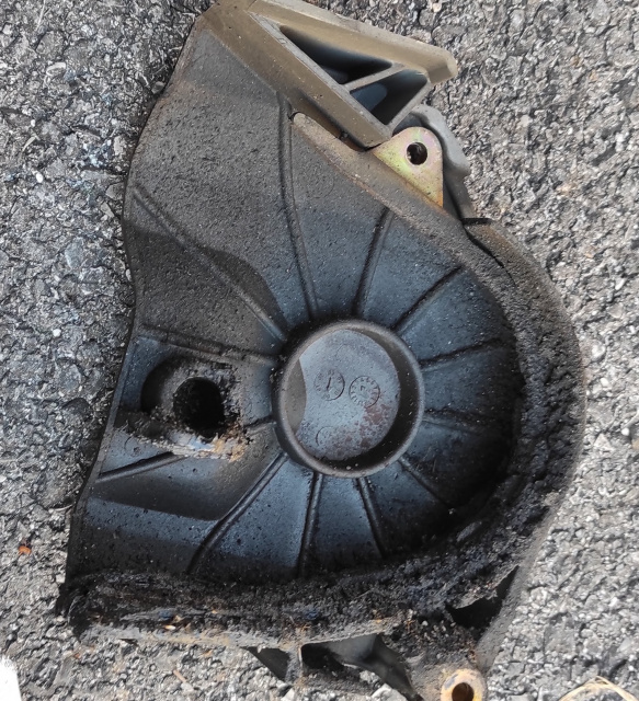

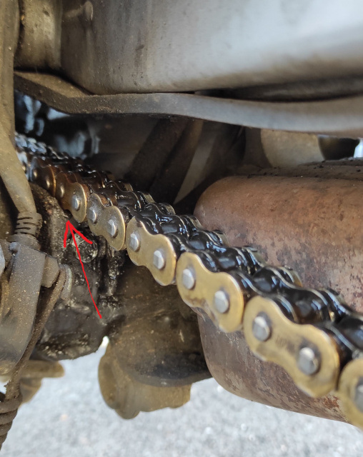

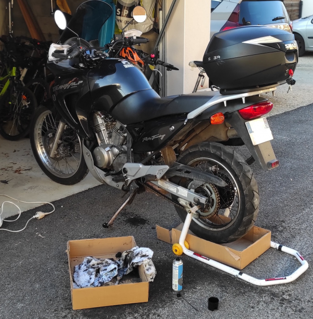

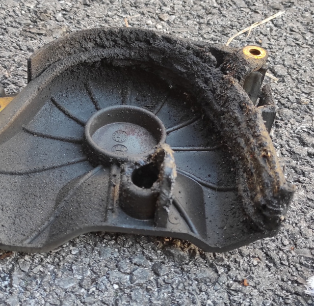

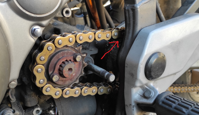

1) J'ai fini le nettoyage et graissage de la chaîne et par curiosité j'ai démonté la protection du pignon de sortie de boîte.
Et là le cache est vraiment chargé de crasse, mélange de graisse et de cochonneries. Je me dis en même temps c'est normal que ce soit un peu gras dans le coin mais je trouve que c'est trop et je décide souverainement après m'être consulté démocratiquement de virer toute cette merde.
Ai-je bien fait, faut-il en remettre une couche de graisse neuve pour limiter le frottement de la chaîne sur les parties en contact ?
2) Sur les photos ci-dessous il y a aussi des points de friction. Pareil, c'est normal que ce soit aussi gras ? (désolé pour ces questions mais à part un peu d'entretien sur le b'twin de ma femme, la mécanique c'est pas mes compétences premières :béquilles )
Enfin, j'ai constaté cet aprèm que le l'ampoule de frein ne s'allume pas sur la pédale mais s'allume au levier donc ça vient pas de l'ampoule. Je commencerai par vérifier le contacteur de feu stop au niveau de la pédale et sinon je chercherai sur le forum. :ordi
Merci d'avance pour votre aide, a+

L'atelier de fortune avec le lève moto bien pratique.

Dans le cache-pignon ça ne frotte pas. Enfin ça ne doit pas !
Le patin sur le cadre et le coulisseau qui entoure le devant du BO oui et il faut surveiller l'usure.
D'ailleurs ton patin me semble déjà bien usé.
La présence de graisse dans ton cache est normale, ce sont les projections lors de la rotation.
A nettoyer et ne rien remettre, ça va se faire tout seul 8) quand tu vas lubrifier ta transmission
Pour ton patin...., quand tu lubrifies ta transmission, il est normal que cet endroit se charge en gras et particules, idem, il faut nettoyer.
Après nettoyage, tu pourras controler l'usure.
Tu pourras également déposer ton pignon de sortie de boite pour controler ton arbre de sortie de boite et le graisser, il en a besoin. :ouioui :ouioui
Pour ton feu stop arrière, si ça marche avec le frein avant, il y a de forte chance que ce soit le contacteur de pédale qui soit en cause, sur la 600 c'est réglable, je pense que sur la tienne c'est pareil. Après il peut être défectueux ou une liaison mécanique pour l'actionner en cause ou un fil/connexion.
A 90 %, c'est le contact pédale qui est en cause.
Messages : 10241
Ce qui n'est pas normal, c'est l'assemblage arbre de sortie de boîte/pignon qui n'est pas du tout graissé.
Il faut démonter le pignon est graissé les cannelures.
Et tu verras leur état.

Merci pour vos avis. C'est clair que l'axe est bien sec ! Je vais mettre ça sur une liste qui commence à s'allonger:P

Une petite astuce pour renforcer les impressions 3D en ABS consiste à les lisser à l'acétone.
Il suffit de mettre un fond d'acétone dans un bocal, d'installer les pièces sur un support pour ne pas qu'elles soient en contact direct avec l'acétone et de chauffer légèrement le bocal. L'acétone va s'évaporer et dissoudre l'ABS très légèrement, juste assez pour lier les couches entre elles et leur donner un rendu brillant. Attention à bien ventiler l'endroit ou vous faites ça, les vapeurs d'acétone c'est pas super safe et ne pas toucher la pièce tout de suite au risque de la déformer.

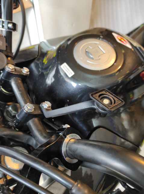

Petite mise à jour de la prépa qui avance lentement mais sûrement.
J'ai commandé les crashbars de nos amis roumains Heavy Duties. J'attends le numéro de tracking. Les instructions m'ont été envoyées et j'ai l'impression que ce n'est pas très limpide (mon niveau d'anglais?).

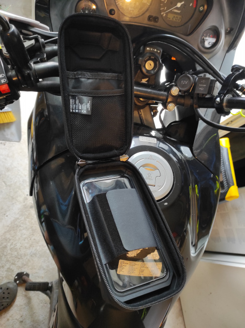

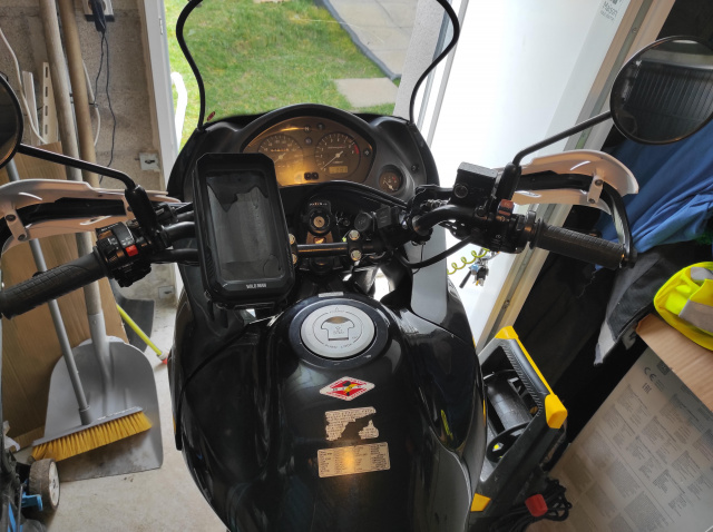

Et sinon j'ai reçu une housse de téléphone aussi https://www.amazon.fr/gp/product/B09LQM ... UTF8&psc=1
Il faut dire que mon mobile fait 6, 67 pouces donc il faut une housse en rapport.
J'ai fait une petite boulette : je n'avais pas prévu qu'en fixant le support sur l'un des rétro la housse allait m'enpêcher de tourner le guidon, ça tape dans la bulle haute. Je pense que cette housse va bien pour les "nude".
J'ai failli le renvoyer mais j'ai cherché tout de même à plein d'autres endroits différents (avec modification du support nécessaire) mais j'ai fini par trouver un peu par hasard en jouant avec l'articulation sphérique de le positionner sur une des vis de fixation du guidon.
Peut-être que vous aller m'en dissuader ?
Une housse étanche (?) est fournie.
Toujours est-il que le téléphone rentre pile poil mais il y a un mais. L'espace entre la prise usb c pour la recharge et le fond de la housse n'est que de 13 mm. Autant dire qu'un câble droit ne rentrera pas.
Donc commande chez ali de ce câble qui arrivera dans plusieurs semaines https://fr.aliexpress.com/item/40003917 ... 6c37JiKOxL
Je vous ferai un retour à l'usage.
