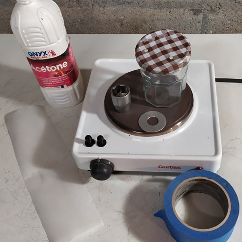

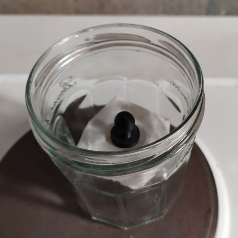

Bon, je te fait un mini tuto !
ATTENTION : A faire dans une pièce bien ventilée, on va faire de la vapeur d'acétone, c'est DANGEREUX !!
Pour ta recette, tu as besoin :
- d'un pot à confiture, plus ou moins gros selon la taille de ta pièce et assez grand pour pouvoir attraper le support que l'on va mettre à l'intérieur.
- de l'acétone
- un support métallique, parce que le plastique va fondre (perso, j'ai pris une grosse douille et j'ai posé dessus une grosse rondelle)
- du papier sulfurisé pour pas que le gâteau colle au cul
- une plaque de cuisson ou autre source de chaleur mais pas de flamme, acétone, vapeur, boom, t'as compris ^^
Tu fais des trous dans le couvercle du pot de confiture, parce que la vapeur d'acétone pourrait faire péter le pot et ça on veut pas.
Tu met un fond d'acétone dans le pot, tu y glisse ton support en métal, un bout de papier sulfurisé et tu pose ta pièce dessus.
Attention que ce soit un minimum stable, si la pièce plonge dans l'acétone, c'est b**sé.
Tu referme le couvercle.
Tu mets thermostat 3 et dès que ça bout tu enlève le pot de la plaque.
Tu laisse bien tout refroidir, surtout la pièce parce qu'elle va être molle pendant quelques minutes. Si le résultat ne te convient pas, remet à chauffer !
Voilà, ta pièce en ABS est lissé, les couches sont fusionnées et ça devrait être bien plus solide !
