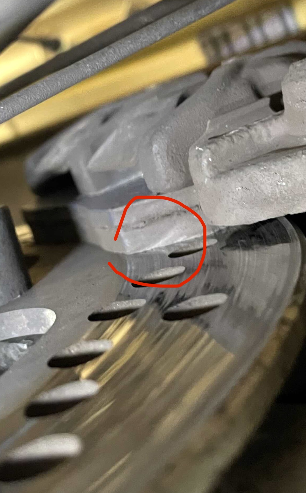

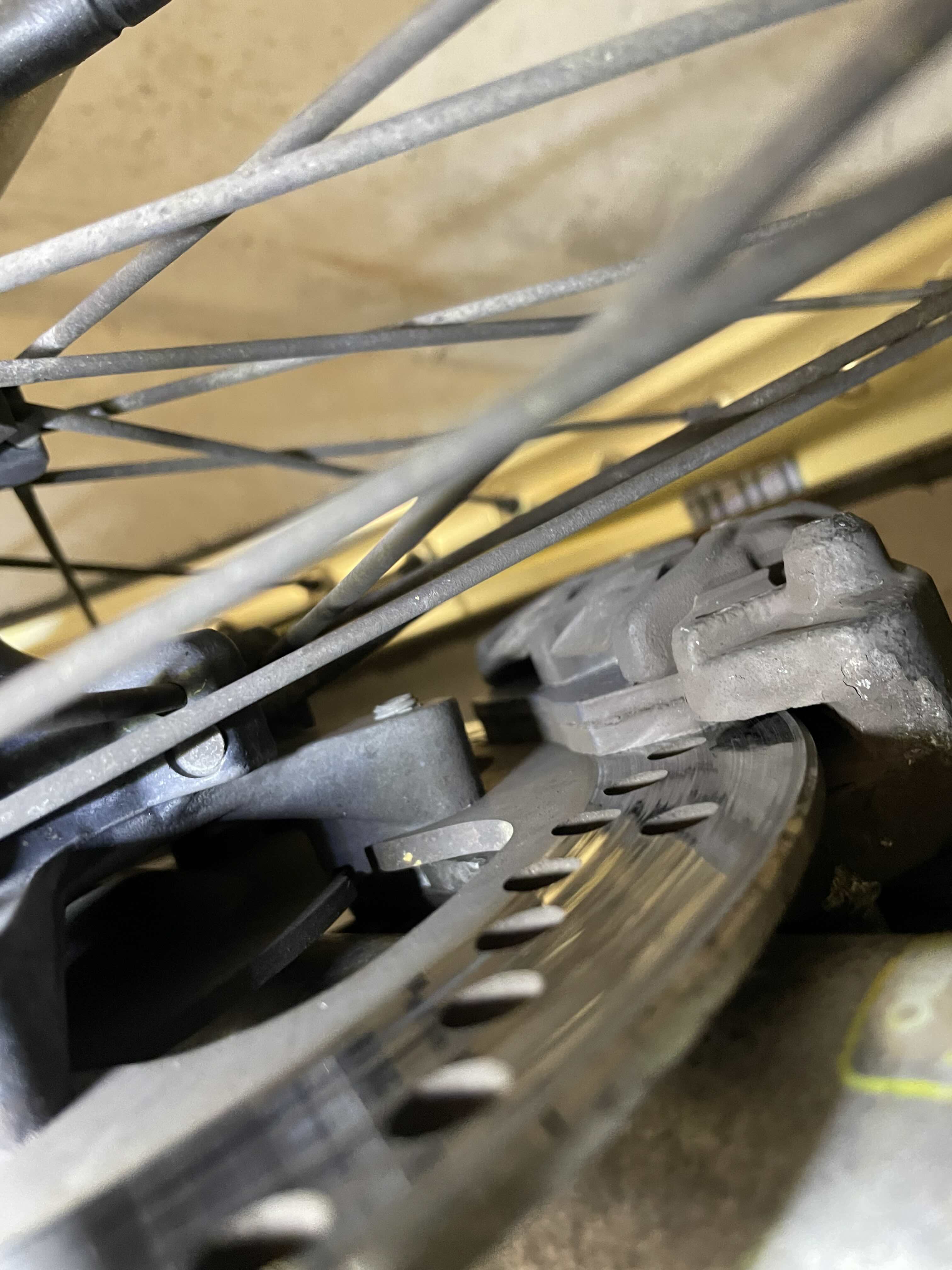

Salut à tous !
Je viens d'acheter ma T@ de 87 à 81K kms, et j'aurais besoin d'une confirmation avant de lancer la commande :
J'ai trouvé, dès que j'ai ramené la moto chez moi, que le freinage était extrêmement médiocre voir presque dangereux (je sais que de base il n'est pas fou, mais là c'est grave).
J'ai donc fait quelques vérifications. Pas de fuite de liquide, les durites ont l'air encore correctes. Par contre le disque est complètement rayé même "rainuré", assez profondément à certains endroits (en passant l'ongle ça accroche bien). J'ai aussi pris sa côte et il est à 4mm. Sur la RMT, ils disent que c'est minimum 3.5mm, mais sur le disque c'est marqué 4...
J'ai donc l'impression qu'il est bien mort, pouvez vous me le confirmer ? Et comment ça a pu arriver, un gars a roulé avec des plaquettes sans garnitures pendant 5000 kms ?!
Au niveau des plaquettes, j'ai pas su trop voir comment elles étaient, j'ai pas vu de rainure témoin, mais j'ai peut être mal regardé, c'est la première fois que je contrôle ça. En tout cas apparemment un ancien proprio les a changées il n'y a pas si longtemps.
Je me suis dit également que tant qu'à faire, j'allais aussi changer les mâchoires du tambour, vu que je n'ai pas d'historique là dessus.
Je vous joins quelques photos, ça vous en dira peut être pas beaucoup plus mais ça peut aider. Si quelqu'un a d'ailleurs la taille des vis du disque que je devrais racheter en cas de changement (j'ai vu que c'était mieux d'en remettre des neuves) ce serait top !
Merci !

Je ne vois rien d'affolant. Les rayures sur la face externe du disque sont peut-être dues au fait que l'ancien proprio n'a pas changé ses plaquettes à temps, et ça a fait métal contre métal.
Bref, le mal est fait. 4mm oui tu es au mini pour des disques d'origine Honda. Il me semble qu'en seconde monte on peut aller jusqu'à 3,5.
Temps que tu ne détectes pas de fissures entre les percages ou vers l'extérieur du disque, il n'y a ps d'urgence absolue.

Par contre il y a un truc qui ne me plait pas du tout sur tes photos :
la vis du bas qui fixe la platine d'étrier à la fourche n'est pas conforme !!!
c'est sûrement une vis de GSB, dont la résistance n'est pas adaptée aux contraintes (voir les 2 chiffres sur la tête de vis, 8.8 apparemment)
à remplacer

Alors pour répondre à ta question le levier n'est pas spongieux, mais pas très dur non plus. Pas besoin de pomper pour avoir du freinage, par contre il faut bien appuyer sur le levier pour arriver au moment où ça freine. J'ai check le liquide de frein, il n'est pas moche et il y a ce qu'il faut, j'ai l'impression que ça a été purgé il n'y pas pas si longtemps.
La vis du bas tu parles de celle là ? :
Il faudrait quoi pour la remplacer ?

Oui le disque est à changer. Mais je ne suis pas sûr que ta faiblesse de freinage vienne de là.
Prévois de changer aussi la durite par une durite aviation. Si tu veux faire de la montagne, ce n'est pas du luxe. Et ça correspond à la sensation que tu as à la poignée (un retard au niveau du freinage).
Il faudrait savoir depuis combien de temps (kms) les plaquettes ont été changées. Si ça se trouve, elles sont toutes neuves et pas encore rodées aux défauts (rayures) du disque.
La vis, il faut en acheter une chez Mr Honda, à moins que tu aies de la bonne visserie moto ou auto sous la main.

Oui la vis 18.

Selon cette photo, elle n’a pas l’air usée cette plaquette
Peut être pas eu le temps d’épouser les rayures du disque…
Ou glacée !
À voir après démontage
Ou glacée !

Tout à fait, déjà dit plus haut Vincent

Ah oui je verrai ça au démontage...
Oui à voir ! Dans tous les cas je pense quand même les remplacer en même temps que le disque, pour être sûr.

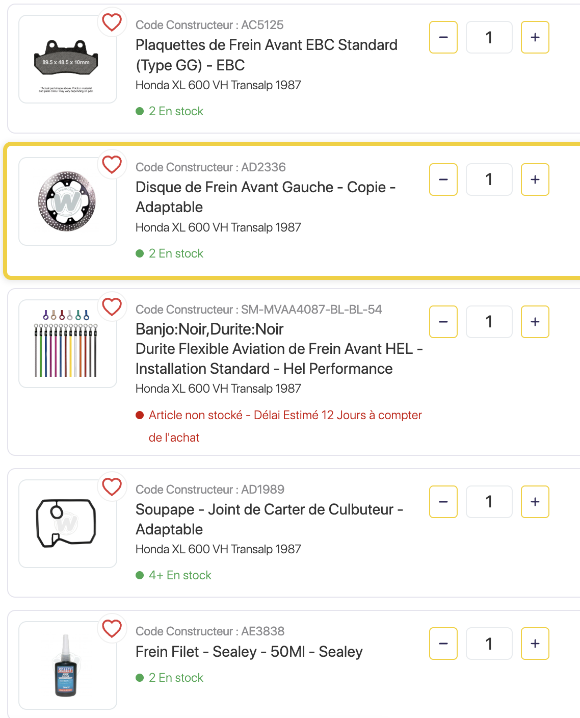

Du coup voilà ma commande pour l'instant pour les opérations suivantes (wemoto et piece-honda-moto) :
- Disque + plaquettes + durite aviation (d'ailleurs, il faut que j'appelle, j'ai pas pu choisir la longueur et les angles des banjos de la durite, quelqu'un a déjà commandé ça sur wemoto ?)
- Changement du joint de cache culbu arrière qui suinte (j'ai pris le joint de tuyau d'eau pour le remplacer aussi, j'ai vu que c'était préconisé)
- La visserie dont on a parlé (2x platine d'étrier, je change les deux tant qu'à faire, et le goujon + écrou de la plaque de maintien d'axe)
Ca vous paraît ok, je valide ?

Je n'ai pas regardé en détail ton post mais je peux t'apporter 1 réponse ainsi qu'1 mise en vigilance.
J'ai déjà commandé sur Wemoto, j'ai toujours été satisfait.
Soit vigilant avec les vis de fixations des disques. Selon les fournisseurs de disques adaptables, il y 2 montages possibles.
Les Trous traversant les disques pour passer les vis de fixations ont potentiellement 2 empreintes possibles pour les têtes de vis, soient usinage fait avec un lamage, soit c'est une portée pour vis fraisée.
Il faut bien entendu la visserie correspondante à cette portée.

@dgero Pour les vis du disque, ah je ne savais pas ! Je verrai au montage du neuf, si ça force trop c'est que c'est pas bon ou ça se voit juste visuellement ?

çà ne forcera pas, le diamètre taraudage ne change pas, mais si les têtes de vis ne sont pas conformes, l'assemblage ne tiendra pas.
Visuellement, quand tu as le nez dessus, c'est flagrant.
Si ton disque est fraisé , il faut des vis à tête fraisée.
Si ton disque a des lamages, il faut des vis à tête plate.

Perso j'ai jamais vu de disque pour Transalp avec perçages fraisés.
Par contre j'ai déjà vu des gars qui montent le lamage du mauvais côté
