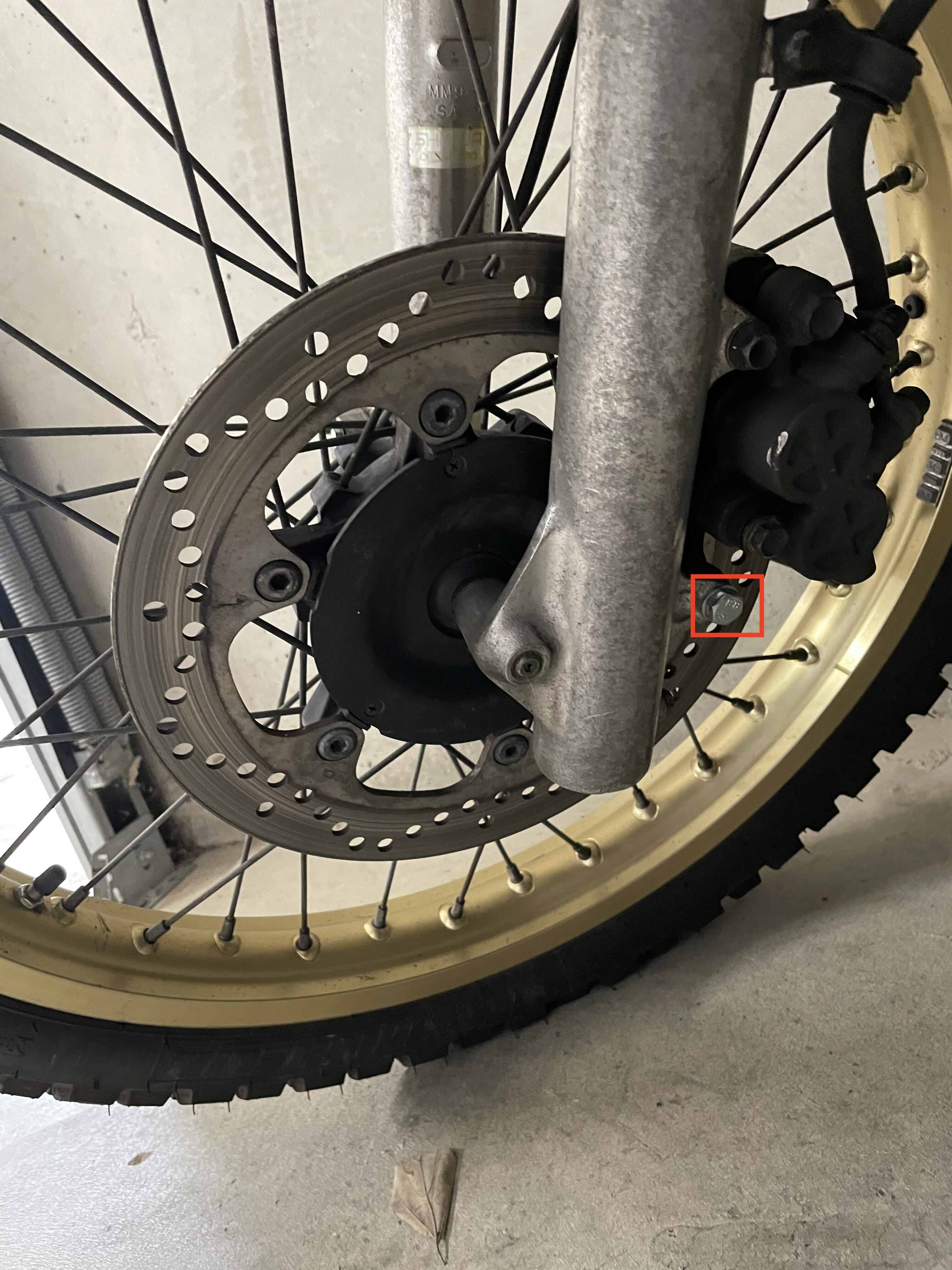

Salut à tous !
Je viens d'acheter ma T@ de 87 à 81K kms, et j'aurais besoin d'une confirmation avant de lancer la commande :

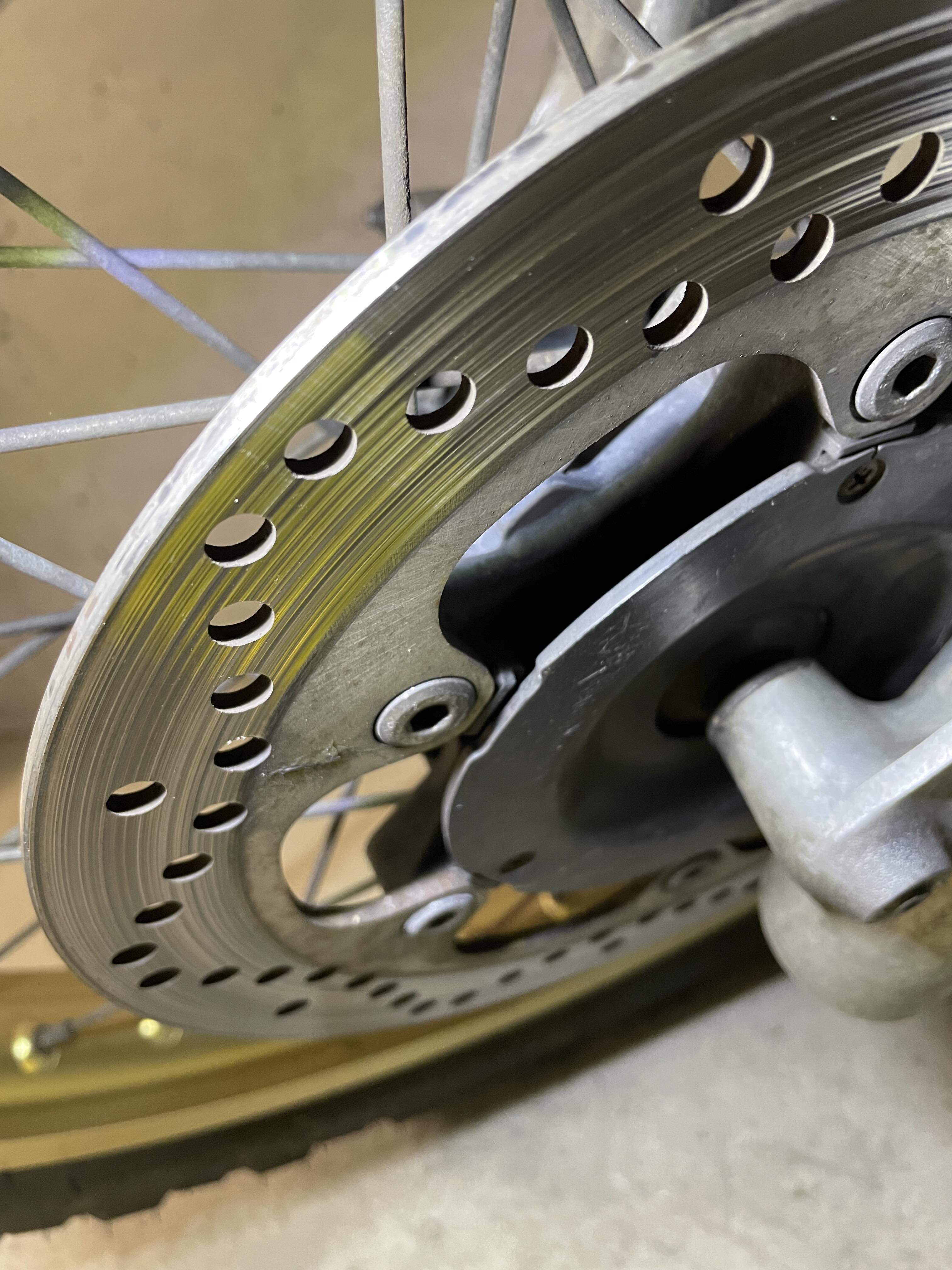

J'ai trouvé, dès que j'ai ramené la moto chez moi, que le freinage était extrêmement médiocre voir presque dangereux (je sais que de base il n'est pas fou, mais là c'est grave).
J'ai donc fait quelques vérifications. Pas de fuite de liquide, les durites ont l'air encore correctes. Par contre le disque est complètement rayé même "rainuré", assez profondément à certains endroits (en passant l'ongle ça accroche bien). J'ai aussi pris sa côte et il est à 4mm. Sur la RMT, ils disent que c'est minimum 3.5mm, mais sur le disque c'est marqué 4...
J'ai donc l'impression qu'il est bien mort, pouvez vous me le confirmer ? Et comment ça a pu arriver, un gars a roulé avec des plaquettes sans garnitures pendant 5000 kms ?!

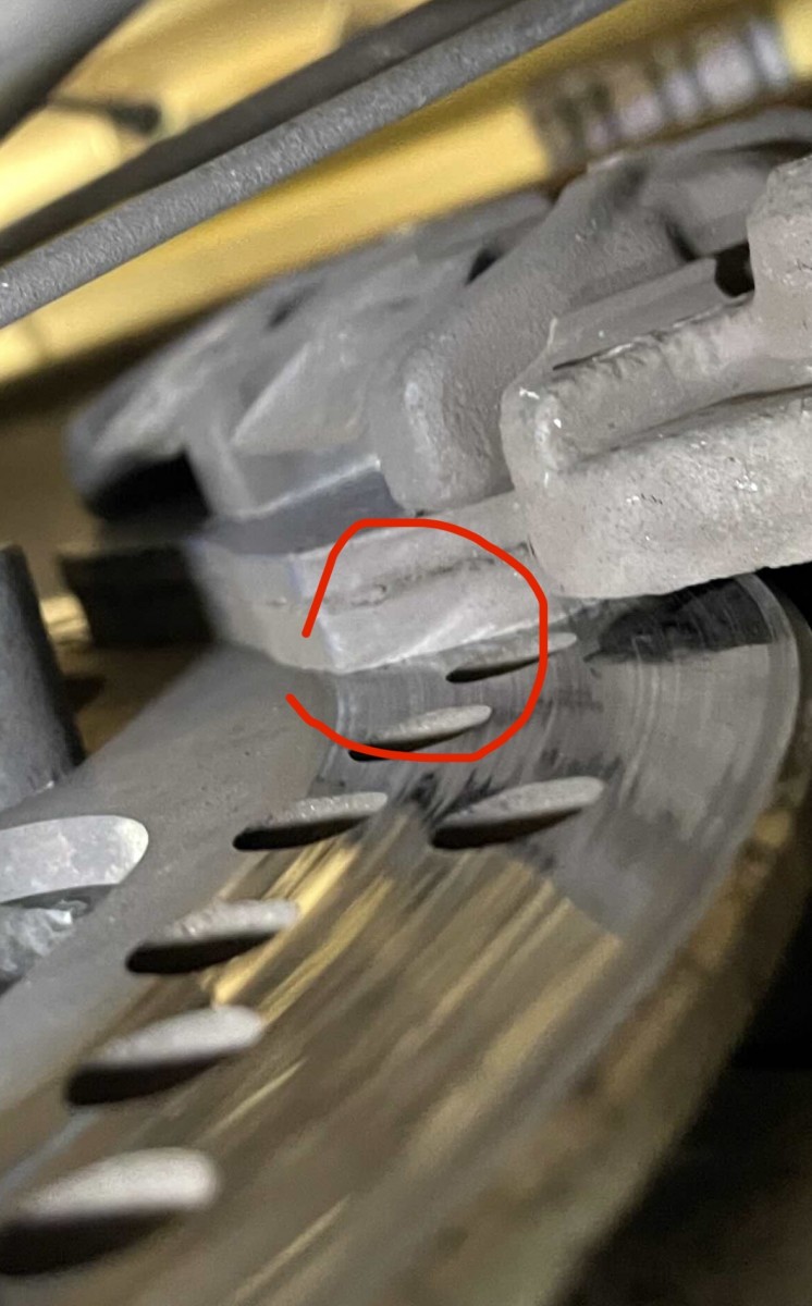

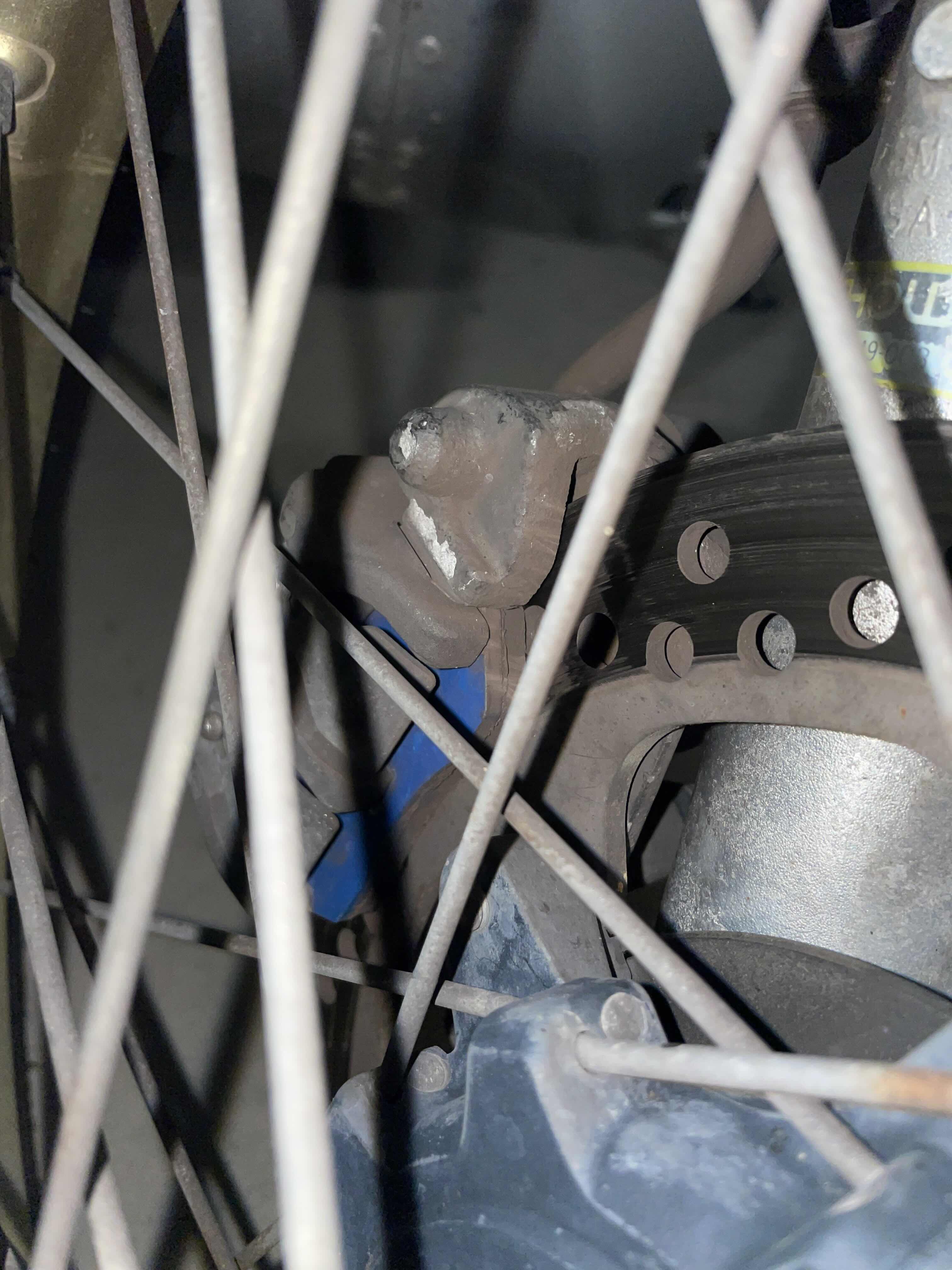

Au niveau des plaquettes, j'ai pas su trop voir comment elles étaient, j'ai pas vu de rainure témoin, mais j'ai peut être mal regardé, c'est la première fois que je contrôle ça. En tout cas apparemment un ancien proprio les a changées il n'y a pas si longtemps.
Je me suis dit également que tant qu'à faire, j'allais aussi changer les mâchoires du tambour, vu que je n'ai pas d'historique là dessus.

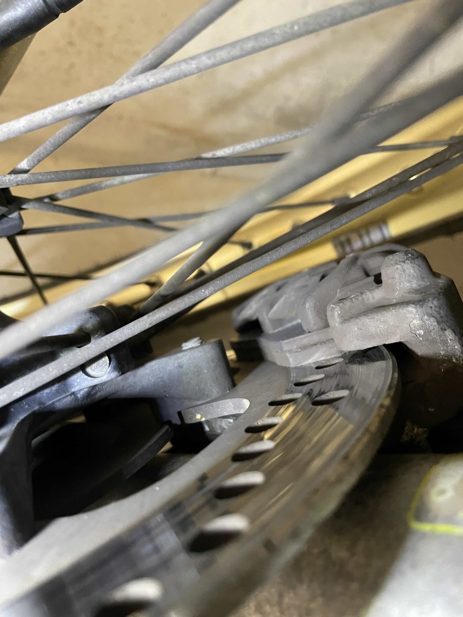

Je vous joins quelques photos, ça vous en dira peut être pas beaucoup plus mais ça peut aider. Si quelqu'un a d'ailleurs la taille des vis du disque que je devrais racheter en cas de changement (j'ai vu que c'était mieux d'en remettre des neuves) ce serait top !
Merci !

Je ne vois rien d'affolant. Les rayures sur la face externe du disque sont peut-être dues au fait que l'ancien proprio n'a pas changé ses plaquettes à temps, et ça a fait métal contre métal.
Bref, le mal est fait. 4mm oui tu es au mini pour des disques d'origine Honda. Il me semble qu'en seconde monte on peut aller jusqu'à 3,5.
Temps que tu ne détectes pas de fissures entre les percages ou vers l'extérieur du disque, il n'y a ps d'urgence absolue.
Le fait que ça ne freine pas, ça peut-être dû à plusieurs choses :
- liquide de frein non purgé
- durite de frein hors d'âge à remplacer
- pistons qui grippent dans l'étrier (c'est bien possible suite au remplacementdes plaquetes si le mécano a repossé les pistons sans les nettoyer
- maître cylindre fatigué (joints à changer), mais c'est plus rare
Quel est ton ressenti à la poignée de frein :
- c'est dur ?
- c'est spongieux ?
- il faut pomper pour avoir du freinage ?

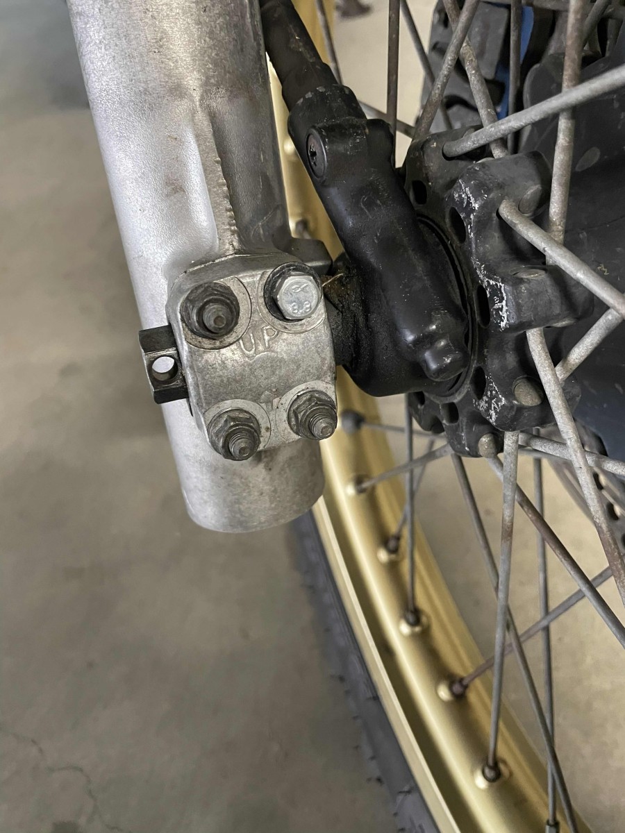

Par contre il y a un truc qui ne me plait pas du tout sur tes photos :
la vis du bas qui fixe la platine d'étrier à la fourche n'est pas conforme !!!
c'est sûrement une vis de GSB, dont la résistance n'est pas adaptée aux contraintes (voir les 2 chiffres sur la tête de vis, 8.8 apparemment)
à remplacer
Pour les vis du disque, chez Honda elles sont costauds, je ne les remplace pas. Attention elles sont généralement montées avec du frein filet fort. Donc il faut chauffer, et utiliser une très bonne clé mâle 6 pans (BTR), sinon foirage de l'emprute !

Merci pour ta réponse !
Alors pour répondre à ta question le levier n'est pas spongieux, mais pas très dur non plus. Pas besoin de pomper pour avoir du freinage, par contre il faut bien appuyer sur le levier pour arriver au moment où ça freine. J'ai check le liquide de frein, il n'est pas moche et il y a ce qu'il faut, j'ai l'impression que ça a été purgé il n'y pas pas si longtemps.
La vis du bas tu parles de celle là ? :
Il faudrait quoi pour la remplacer ?
Ca marche pour les vis du disque je les garderai alors, mais du coup tu me conseillerais de pas forcément le remplacer pour le moment, ou c'est à faire quand même ?

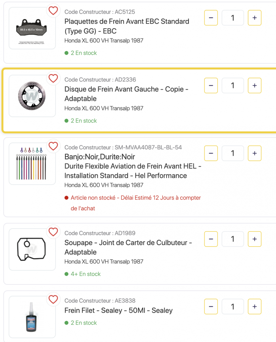

Oui le disque est à changer. Mais je ne suis pas sûr que ta faiblesse de freinage vienne de là.
Prévois de changer aussi la durite par une durite aviation. Si tu veux faire de la montagne, ce n'est pas du luxe. Et ça correspond à la sensation que tu as à la poignée (un retard au niveau du freinage).
Il faudrait savoir depuis combien de temps (kms) les plaquettes ont été changées. Si ça se trouve, elles sont toutes neuves et pas encore rodées aux défauts (rayures) du disque.
La vis, il faut en acheter une chez Mr Honda, à moins que tu aies de la bonne visserie moto ou auto sous la main.
Ou dans un magasin spécialisé en visserie, mais à épaulement comme d'origine, c'est pas facile à trouver.

Ca marche merci !
Pour la durite aviation, j'en ai une qui traîne, du coup j'enlève tout le système actuel avec les parties tuyaux métalliques et je mets juste la durite aviation de bout en bout ? Ou il faut garder le système de durites métalliques ?
Sur la vue éclatée, c'est bien le numéro 18 la vis de l'étrier ?

Oui la vis 18.
Une durite avia qui traîne ? si elle est faite pour la Transalp (longueur), vas-y monte la de suite.
Ca se fait pas n'importe comment quand même, il faut bien vérifier les passages, pour que ça ne gêne pas quand on tourne le guidon de droite à gauche, et aussi en extension et en freinage complet, quelle aist bien une longeur adapatée au débattement de la fourche.
Et choisir la bonne orientation des banjos quand c'est possible.
Oui c'est quasi toujours des durites de bout en bout, on ne garde hélas pas les conduits rigides du système d'origine.

Pour les plaquettes tu peux aussi vérifier qu'elles ne sont pas glacées, et les passer au papier de verre moyen.

@Phil807 Je regarderai mais vu que je vais changer le disque je les remplacerai dans tous les cas je pense. Merci pour le conseil en tout cas !

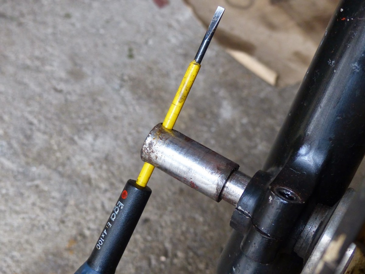

J'en ai également profité pour vérifier la visserie, et j'ai vu autre chose : Je vous laisse trouver l'intrus... Ca craint !
Je vais en commander une aussi pour ça du coup, ce serait dommage que l'axe de roue se fasse la malle.

oui change tt ca ( et mets un goupille a ton axe )

Si je comprends bien, je dois prendre les éléments 32 et 39 + ajouter une rondelle avant l'écrou ? :
https://www.pieces-honda-moto.com/trans ... tte-avant/
Pour la goupille, je ne la trouve pas sur les vues éclatées, je dois prendre un truc comme ça ? :
https://www.shop-kaelis.fr/fr/axes-entr ... AfqOanTKSr

Y'a pas de goupille sur cette axe @levoleurdepoules Tu as vu ça où ?

J' en met une systématiquement quand il y a un trou prévu a cet effet, ou pas d ailleurs !!!!
J'me dis bêtement que s il y a un trou, bein c est qu il est la pour quelque chose !
______________________________________________________________________________________________________________________
Marcopolo, Grace a toi, je viens de me rendre compte que ça fait des années que je fait ça pour rien !!!!!! J suis vraiment un idiot qui ne rfléchit pas !!!!
Elle ne sert a rien cette goupille
Merci Marco

Le trou dans l'empreinte 6 pans c'est peut être pour se dépanner à serrer/desserrer sur le bord de la route quand t'as pas la clé pour l'axe. Juste une tige ou un petit tournevis qui traine...
- Messages : 10240
- Has thanked : 144 times
Re: Usure disque avant + Plaquettes !
C'est juste pour retirer ou remettre l'axe plus facilement quand il est sorti de son filetage, en passant dedans la lame de tournevis de la trousse de bord.
Faut sortir un peu les gars
Selon cette photo, elle n’a pas l’air usée cette plaquette
Peut être pas eu le temps d’épouser les rayures du disque…
Ou glacée !
À voir après démontage
Ou glacée !
- Messages : 10240
Tout à fait, déjà dit plus haut Vincent

Ha ouais ? J'ai jamais eu besoin de ça pour l'axe. C'est dingue.
- Messages : 10240
C'est juste plus pratique. Et des fois bien utile quand l'axe n'a jamais été entretenu.
Bon c'est pas une Transalp sur la photo mais c'est à ça que ça sert

Ah oui je verrai ça au démontage...
Oui à voir ! Dans tous les cas je pense quand même les remplacer en même temps que le disque, pour être sûr.

Du coup voilà ma commande pour l'instant pour les opérations suivantes (wemoto et piece-honda-moto) :
- Disque + plaquettes + durite aviation (d'ailleurs, il faut que j'appelle, j'ai pas pu choisir la longueur et les angles des banjos de la durite, quelqu'un a déjà commandé ça sur wemoto ?)
- Changement du joint de cache culbu arrière qui suinte (j'ai pris le joint de tuyau d'eau pour le remplacer aussi, j'ai vu que c'était préconisé)
- La visserie dont on a parlé (2x platine d'étrier, je change les deux tant qu'à faire, et le goujon + écrou de la plaque de maintien d'axe)
Ca vous paraît ok, je valide ?
Pour le joint de cache culbu, j'en profiterai pour faire le jeu aux soupapes évidemment. J'ai vu que certains le collait pour faciliter le remontage, personne n'a essayé la pate à joint ? Ils font comme ça pour remonter les cache culbu sur les BM.
J'ai aussi vu que c'était bien de vérifier le tendeurs de chaîne en même temps, il y a une méthode particulière ? Je n'ai pas trouvé de tuto à proprement parler pour ça.
Merci à tous pour votre aide

Je n'ai pas regardé en détail ton post mais je peux t'apporter 1 réponse ainsi qu'1 mise en vigilance.
J'ai déjà commandé sur Wemoto, j'ai toujours été satisfait.
Soit vigilant avec les vis de fixations des disques. Selon les fournisseurs de disques adaptables, il y 2 montages possibles.
Les Trous traversant les disques pour passer les vis de fixations ont potentiellement 2 empreintes possibles pour les têtes de vis, soient usinage fait avec un lamage, soit c'est une portée pour vis fraisée.
Il faut bien entendu la visserie correspondante à cette portée.

Tu vas comprendre en enlevant le cache culbuteur, que ce n'est pas si simple à remettre avec un joint neuf qui ne tient pas.
La colle (néoprène et rien d'autre), c'est pour faire adhérer le joint au couvercle le temps de la mise en place de celui-ci.

çà ne forcera pas, le diamètre taraudage ne change pas, mais si les têtes de vis ne sont pas conformes, l'assemblage ne tiendra pas.
Visuellement, quand tu as le nez dessus, c'est flagrant.
Si ton disque est fraisé , il faut des vis à tête fraisée.
Si ton disque a des lamages, il faut des vis à tête plate.

Perso j'ai jamais vu de disque pour Transalp avec perçages fraisés.
Par contre j'ai déjà vu des gars qui montent le lamage du mauvais côté
