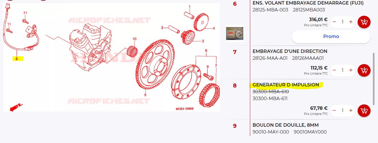

Par contre, un point qui n'a pas été évoqué, c'est le capteur d'allumage appelé également générateur d'impulsion (Rep 8 sur la capture d'écran).
Si le capteur est HS, aucune étincelle possible aux bougies
Attention, ne connaissant pas l'année de ta moto, et s'il y a eu des variantes de réf de capteur, pour l'illustration ci-dessous, j'ai pris le modèle de l'année 2000.
Autre point, et là je laisse la main à Marco ou autre connaisseur qui en connait un rayon là dessus, je vois que tu doutes de ton intervention sur les carbus, avant çà démarrait et après c'est Off ? Concours de circonstance ou vraie couille de ta part ??
Electriquement, il n'y a que le capteur de position et je ne sais pas si en cas de coupure de son faisceau, ou problème de connectique pourrait engendrer une coupure nette d'allumage ???

- panne du capteur d'allumage, pourquoi pas, mais c'est assez rare, ce qui peut arriver c'est que le connecteur du connecteur du capteur (ne) soit pas/mal branché ou oxydé. Ou un fil coupé suite à une mauvaise manip.
Pour un 1er niveau de contrôle du bon fonctionnement du capteur, mesurer s'il y a bien une valeur de résistance à ses bornes (au connecteur), je n'ai pas la valeur exacte en tête, mais ça doit se trouver dans la RTA

C'est bon j'ai trouvé.
Bon déjà ce matin j'ai pris le temps de nettoyer tt les contacteurs énoncés sans résultat.
J'enlève une énième fois le réservoir et la boîte à air. Je check partout et là je tombe sur une fiche declipsee je rebranche et miracle j'ai de l'étincelle.
Elle est en haut à gauche sur la photo par contre j'ai pas cherché plus loin à savoir où elle allait
En tout cas un grand merci à tous pour m'avoir balancé des pistes parce que je sechais

Accessoirement j'ai trouvé mes gicleurs inversés aussi comme quoi ça vaut le coup de faire soi même un maximum...

Si c'est un connecteur 2 fils de couleur jaune, sûrement le capteur de position pour l'allumage.

Négatif, le capteur de position de l'allumage va vers l'arrière de la moto vers le tci

Bon bin c'est cool !
Au passage, tu l'as peut-etre vu mais sur ta photo, il y a 1 collier qui n'est pas à sa place

T'es un sniper la prochaine fois je prends des photos de la moto sous tous les angles pour les envoyer
