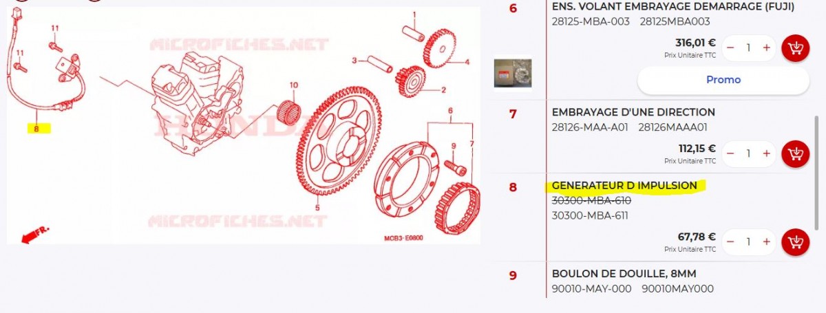

Par contre, un point qui n'a pas été évoqué, c'est le capteur d'allumage appelé également générateur d'impulsion (Rep 8 sur la capture d'écran).
Si le capteur est HS, aucune étincelle possible aux bougies
Attention, ne connaissant pas l'année de ta moto, et s'il y a eu des variantes de réf de capteur, pour l'illustration ci-dessous, j'ai pris le modèle de l'année 2000.
Autre point, et là je laisse la main à Marco ou autre connaisseur qui en connait un rayon là dessus, je vois que tu doutes de ton intervention sur les carbus, avant çà démarrait et après c'est Off ? Concours de circonstance ou vraie couille de ta part ??
Electriquement, il n'y a que le capteur de position et je ne sais pas si en cas de coupure de son faisceau, ou problème de connectique pourrait engendrer une coupure nette d'allumage ???

Si c'est un connecteur 2 fils de couleur jaune, sûrement le capteur de position pour l'allumage.

Négatif, le capteur de position de l'allumage va vers l'arrière de la moto vers le tci
