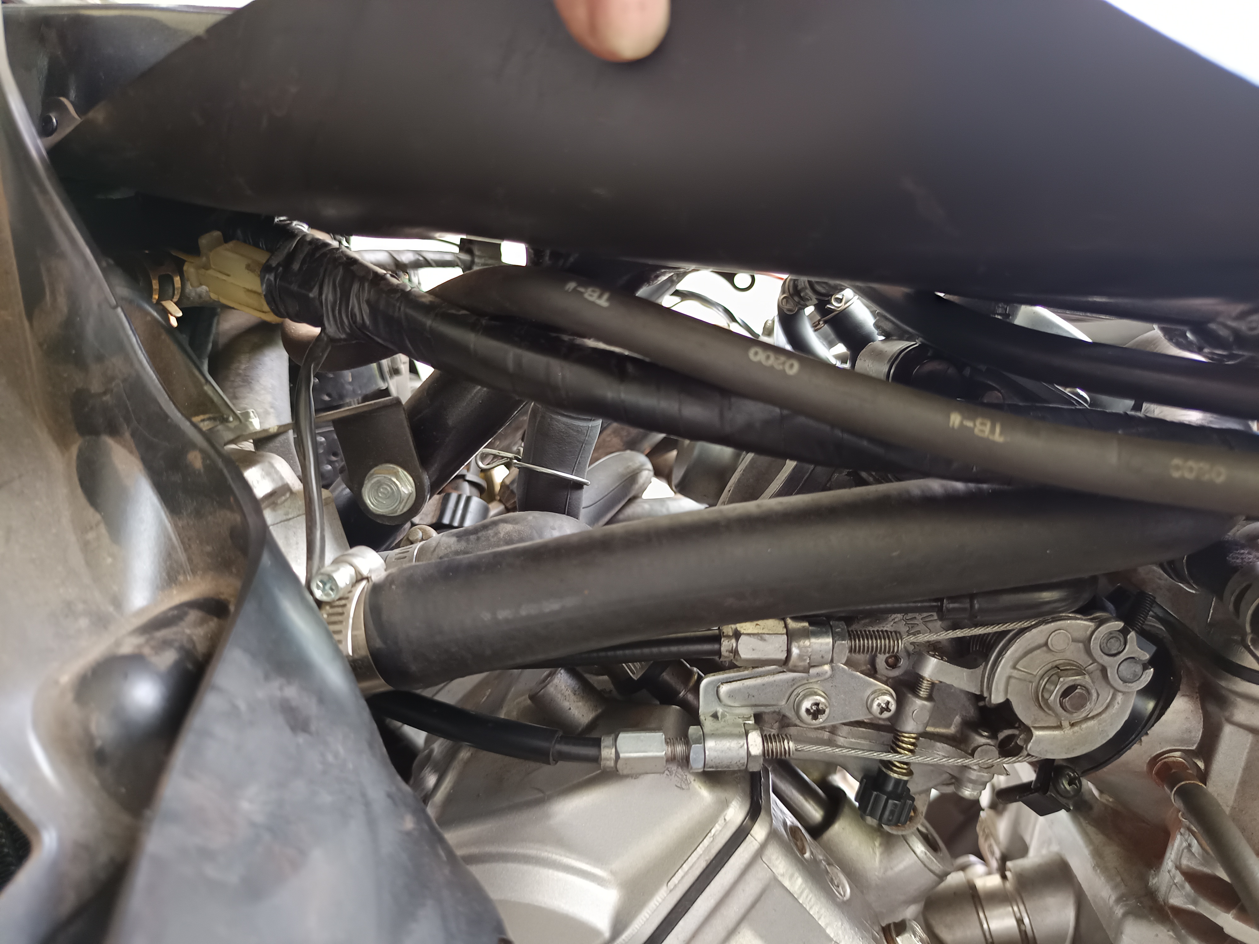

Mon transalp a commencé à me jouer des tours quelques ratés d'allumage de manière aléatoire un peu comme des cosses de batterie mal serrées. Puis j'ai eu le droit à l'antenne hiss qui avait du mal à reconnaître la clé.
J'ai nettoyé tt les contacts changé l'antenne mais le problème revenait quand même de manière aléatoire.
Elle a commencé à petarader sérieusement avec des grosses coupures d'allumage puis à ne plus reconnaître la clé c'est la que j'ai compris que j'étais bon pour changer le tci.
Le tci devmoto commandé finit par arriver je l'installe et miracle elle tourne. Par contre les 2 mois d'arrêt ont eu raison de la carburation. Elle tourne mal jusqu'à 3000t/mn puis part comme une fleur j'en déduis que les gicleurs de ralenti méritent un nettoyage.
Je nettoie tout je remonte et la catastrophe le démarreur se lance mais elle démarre pas. Je redemonte reverifie tout est ok.
Pareil. Et c'est la que je vérifie les bougies j'ai pas d'étincelles.
Du coup je ne comprends pas ce que j'ai mal fait. J'ai forcément créé une panne en démontant mais je vois pas où.
Si vous avez des idées où chercher je suis preneur car là je sèche

Et le capteur tcs c'est quoi son rôle parce qu'en vrai il y a que lui que j'ai touché
Transalp 650 25000km

Tu veux parler du capteur TPS, (throttle position sensor). C'est simplement un potentiomètre connecté mécaniquement en bout d'axe des papillons de carbus, qui indique au calculteur (TCI) la postion d'ouverture des carbus, mais aussi la vitesse d'ouverture de ceux-ci.
Je ne pense pas que même débranché ça puisse t'empêcher d'avoir de l'allumage.
Re: Pas d'étincelle transalp 650
Ça impliquerai que tu as mal rebranché ou oublié quelque chose au remontage !
Donc vérifier toute la manip.

C'est bon j'ai trouvé.
Bon déjà ce matin j'ai pris le temps de nettoyer tt les contacteurs énoncés sans résultat.
J'enlève une énième fois le réservoir et la boîte à air. Je check partout et là je tombe sur une fiche declipsee je rebranche et miracle j'ai de l'étincelle.
Elle est en haut à gauche sur la photo par contre j'ai pas cherché plus loin à savoir où elle allait
En tout cas un grand merci à tous pour m'avoir balancé des pistes parce que je sechais

Accessoirement j'ai trouvé mes gicleurs inversés aussi comme quoi ça vaut le coup de faire soi même un maximum...

Si c'est un connecteur 2 fils de couleur jaune, sûrement le capteur de position pour l'allumage.

Négatif, le capteur de position de l'allumage va vers l'arrière de la moto vers le tci

Bon bin c'est cool !
Au passage, tu l'as peut-etre vu mais sur ta photo, il y a 1 collier qui n'est pas à sa place

T'es un sniper la prochaine fois je prends des photos de la moto sous tous les angles pour les envoyer

D'ailleurs je me posais une question : c'est quoi l'utilité de toutes ces durites de la boîte à air qui retournent aux couvres culasses ?
