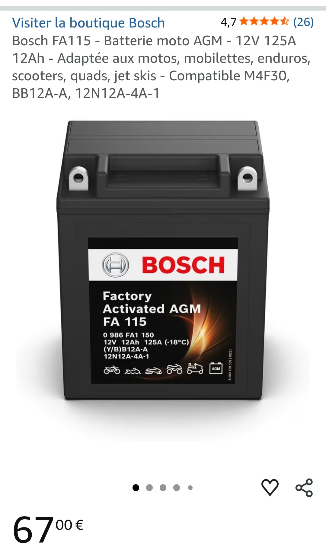

Merci, je viens de tester avec la batterie de l'auto ça fonctionne nickel
Donc batterie HS
Je viens de commander celle là
Donc batterie HS
