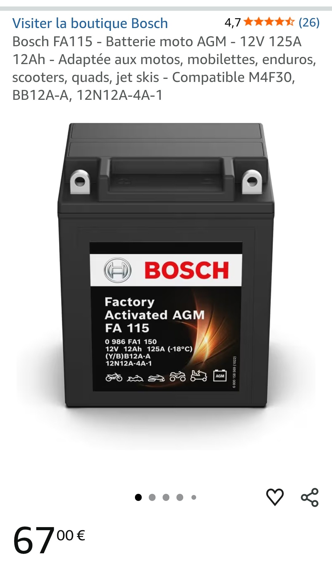

Coucou tout l'monde, ma mamie (D06) me fait une farce
Quand je l'ai laissé en pleine forme (au garage) il y à quelques semaine (mois...) oui je sais c'est pas bien
Tout allait bien.
Là, je fait un chek, niveau batterie, une recharge 24H, 13,6v aux bornes le démarreur ne tourne pas.
Un cliqueti rapide, voir même comme qui dirait comme si ça tirait des arcs électriques
Rien d'apparent, je pense au relais de démarreur ?
Et vous ?
Merciiii
Et vous ?
Merciiii
Transalp D06 de 92
- Messages : 10240
- Has thanked : 144 times
Re: Relais de démarreur
C'est une possibilité, pour valider que c'est le relais, tu prends un vieux tournevis ou tout autre tige de fer, et tu courcircuites franchement les 2 gros écrous du relais. Le démarreur doit se lancer.
Attention de bien être au point mort avant de faire ce test !
- Pierre5292
- Grand Pignon
- Messages : 217
- Enregistré le : 06 févr. 2025, 16:32
- Localisation : Est de la France - T@92
- Département : 25 Doubs
- Been thanked : 3 times

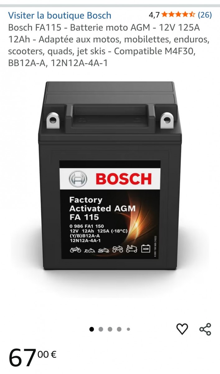

Merci, je viens de tester avec la batterie de l'auto ça fonctionne nickel
Donc batterie HS
Je viens de commander celle là
Donc batterie HS
