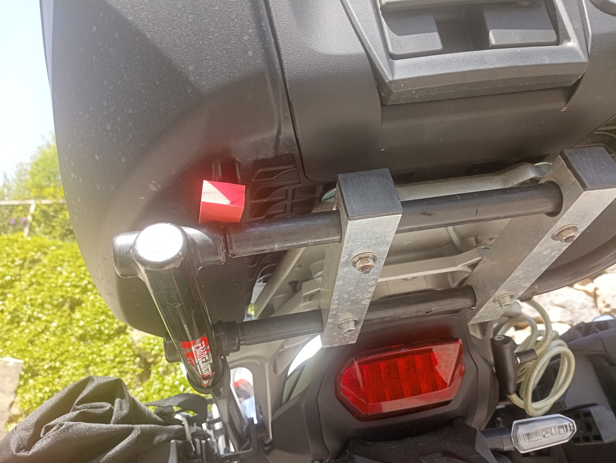

Fait à partir de tubes carré alu de 30x30, trous de 21 pour le U, trous de 6 pour les vis.
Et des bouchons plastique à l'extrémité des tubes pour l'aspect.
Le morceau de mousse rouge, c'est pour éviter les vibrations du U dans le support

Tu devrais insérer des manchons en plastique dans les 2 perçages où passe le U

Nickel ton système !

Bonne idée !, merci
Il faut que je trouve des manchons au bon diamètre

A voir selon ton diamètre si du tube IRO pourrait convenir, ou des traversées de cloison en caoutchouc.

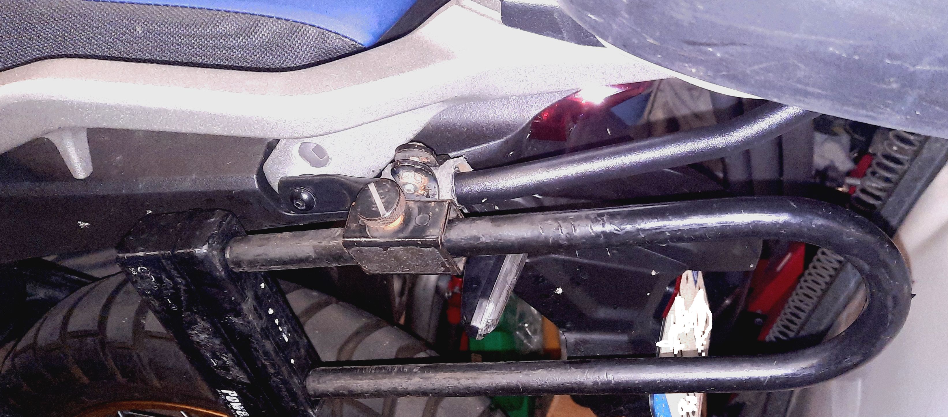

J'avais pensé à faire un truc comme cela, et finalement j'ai retrouvé dans mes affaires ce vieux machin qui fonctionne bien :
Je ne l'utilisais pas sur la 650 car :
1/ j'avais un emplacement sous la selle super pratique pour cela (pourquoi y a plus ???)
2/ il n'y avait pas sur la 650 de barre susceptible de porter cela.
Pour pour le tout-terrain ton support est sûrement mieux ! Mais j'ai fait très peu donc au quotidien cela ne pose pas de problème...

Si tu ne trouves pas avec les bonnes cotes, ça peut se dessiner et imprimer

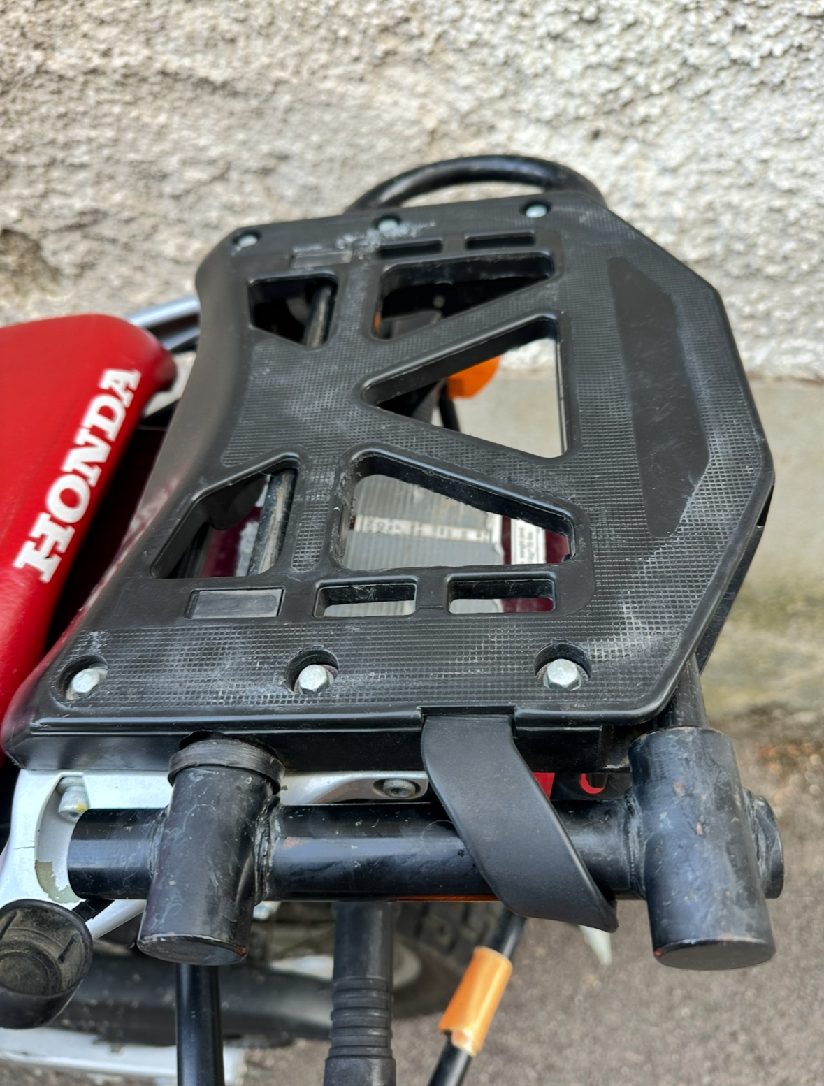

Pour rappel, la T@600 a un support antivol bien pensé :
. 27 ans et même la sangle caoutchouc n’a pas séché
. Placé au-dessus du porte bagage, il sert de platine au top case.
Pq Honda n’a pas gardé cette idée ?

Bonsoir . J'AI ... Je me demandai à quoi servait ce petit morceaux de sangle ... On va dire que j'ai l' excuse de l' âge . Prochaine sortie , l'antivol va rejoindre sa place dédiée . Merci
