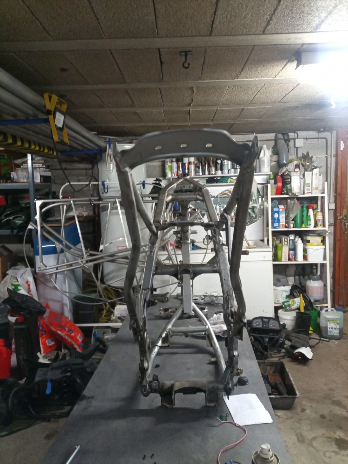

Après une longue, très longue immolation, me revoilà à l’atelier : et j’ai décidé de reprendre mon projet de rénovation de ma ’91.
Y a plus qu’a ! Carbu, refroidissement, freins (arr., av.), combo, câblage …. Existe-t-il un protocole, une procédure, une séquence de remontage – histoire d’éviter de redémontrer un truc pour en monter un autre) ?
En attendant. Admettez qu’il est magnifique mon moulin ! Que les jaloux se rassurent, il n’est pas garanti qu’il tourne 😉

Messages : 7842
Re: On refait une beauté a ma babe de 91.
Vivement 2029 que l'on puisse voir les roues montées dessus :lol: :lol: :lol:
Je me moque mais je suis dans la meme situation que toi :mrgreen:
Ton moteur qui brille de mille feux, c'est du polissage ? de la bombasse 2k, ou les 2 ?
Du polissage, et encore du polissage. Ensuite vernissage et cuisson. Je suis content du résultat, mais je ne le referais plus.
