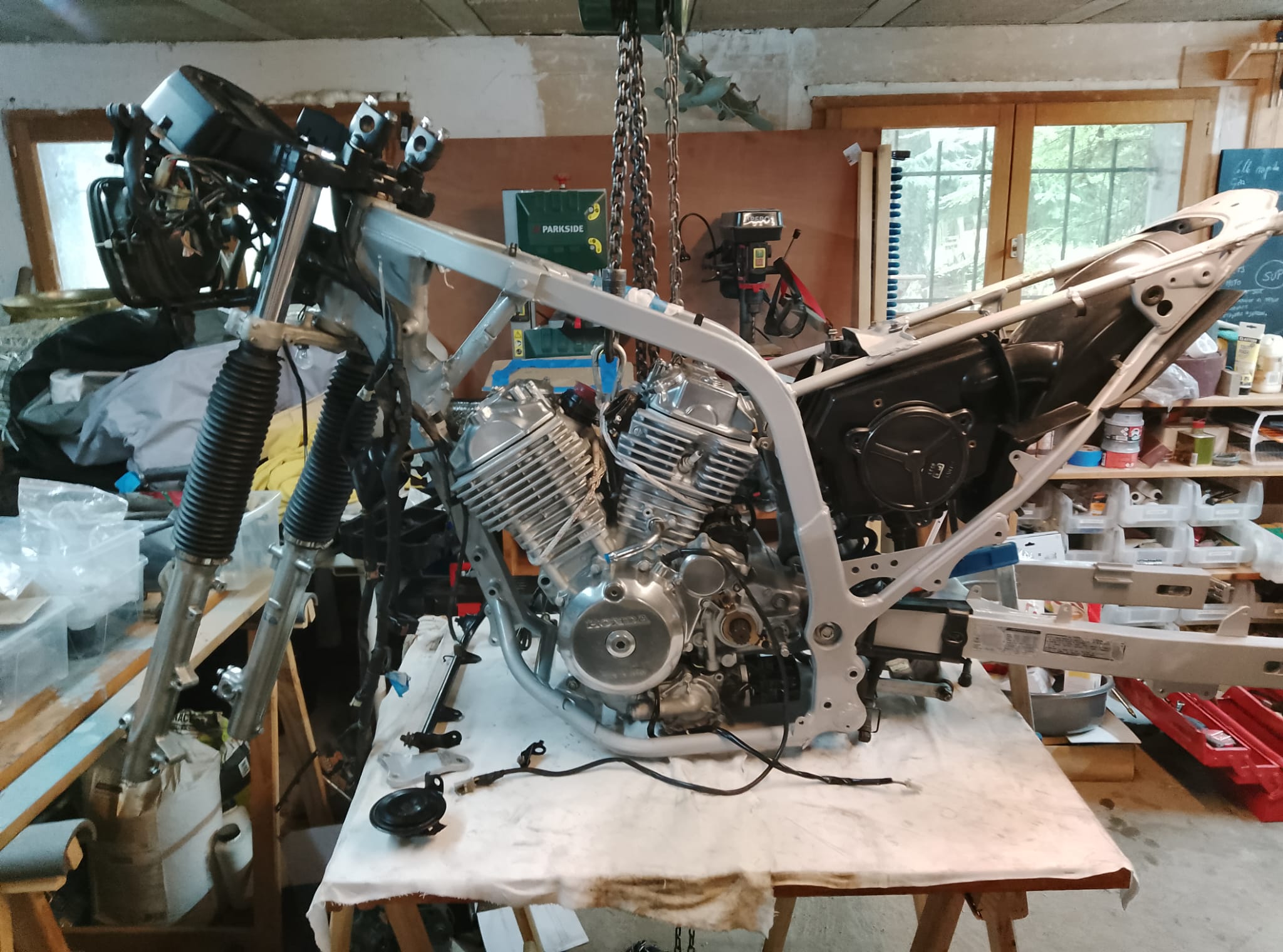

Après une longue, très longue immolation, me revoilà à l’atelier : et j’ai décidé de reprendre mon projet de rénovation de ma ’91.
Y a plus qu’a ! Carbu, refroidissement, freins (arr., av.), combo, câblage …. Existe-t-il un protocole, une procédure, une séquence de remontage – histoire d’éviter de redémontrer un truc pour en monter un autre) ?
En attendant. Admettez qu’il est magnifique mon moulin ! Que les jaloux se rassurent, il n’est pas garanti qu’il tourne 😉
[attachment=0]WhatsApp Image 2026-04-15 at 19.37.08.jpeg[/attachment]

Re: On refait une beauté a ma babe de 91.
Vivement 2029 que l'on puisse voir les roues montées dessus
Je me moque mais je suis dans la meme situation que toi
Ton moteur qui brille de mille feux, c'est du polissage ? de la bombasse 2k, ou les 2 ?
Du polissage, et encore du polissage. Ensuite vernissage et cuisson. Je suis content du résultat, mais je ne le referais plus.
