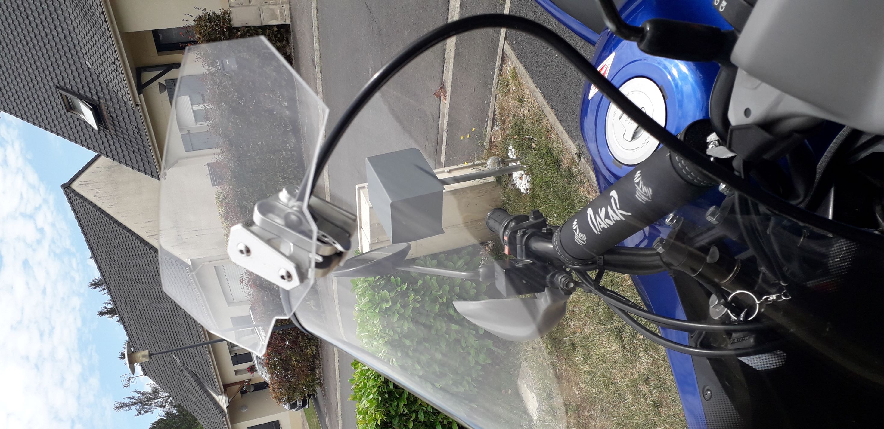

réhausse de bulle haute que j'avais de bien rangé depuis longue date... (ma taille = 1,90 m donc juste bien comme il faut) on aime ou pas mais pour la protection c'est top !

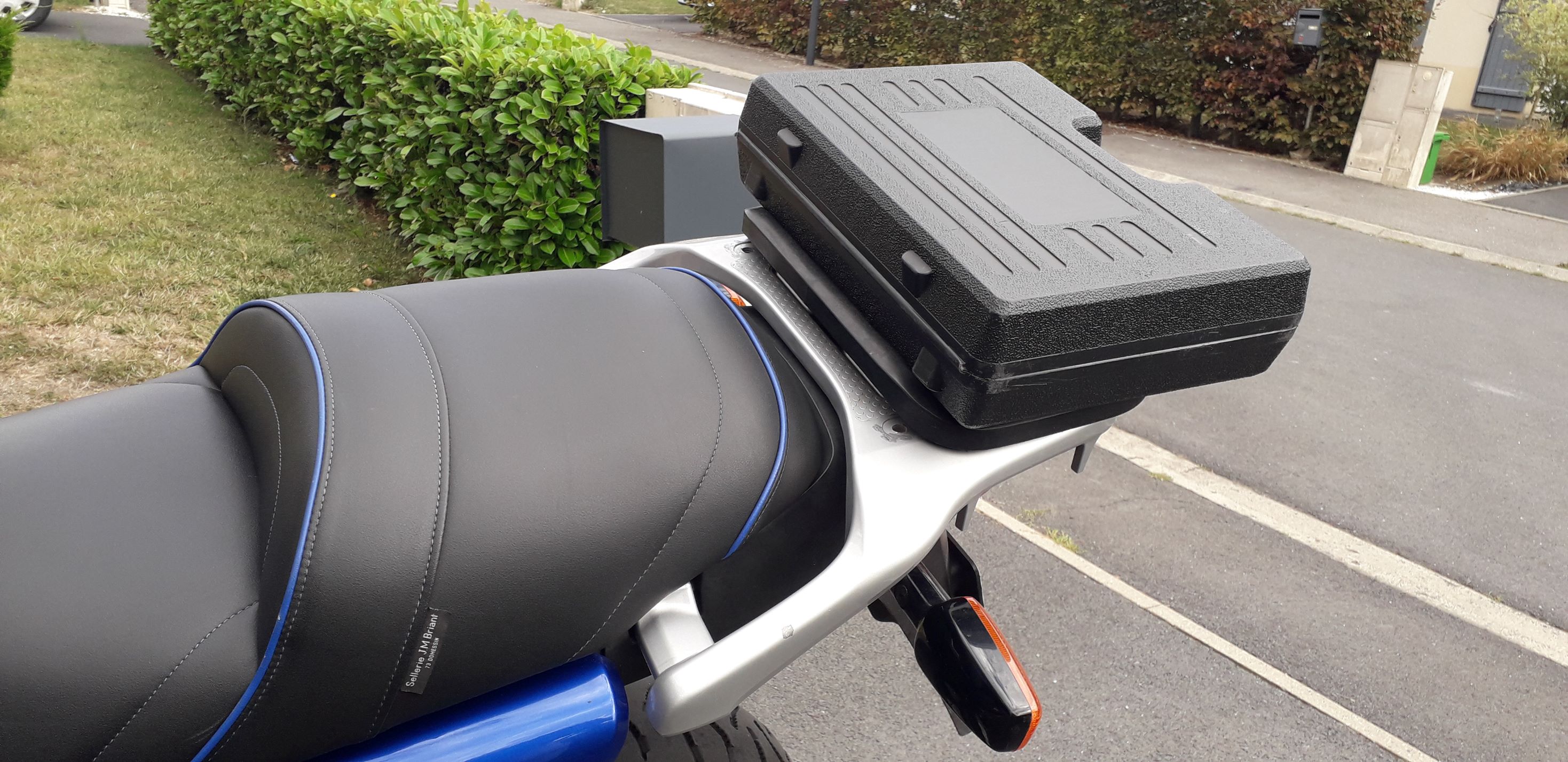

mini coffre, il est parfait pour une utilisation au quotidien, j'y met ma sacoche (portefeuille / porte-carte / porte-monnaie / chéquier) et 2 ou 3 bricoles si nécessaire + un petit sac à dos en tissus léger (au cas ou), et en plus c'est de la récup qui m'a couté 0€ :idea , je garde le top case pour les grands road trip ou les virées sur la côte d'opale... :love

barre de guidon + sa mousse :love2 :love2 :love2

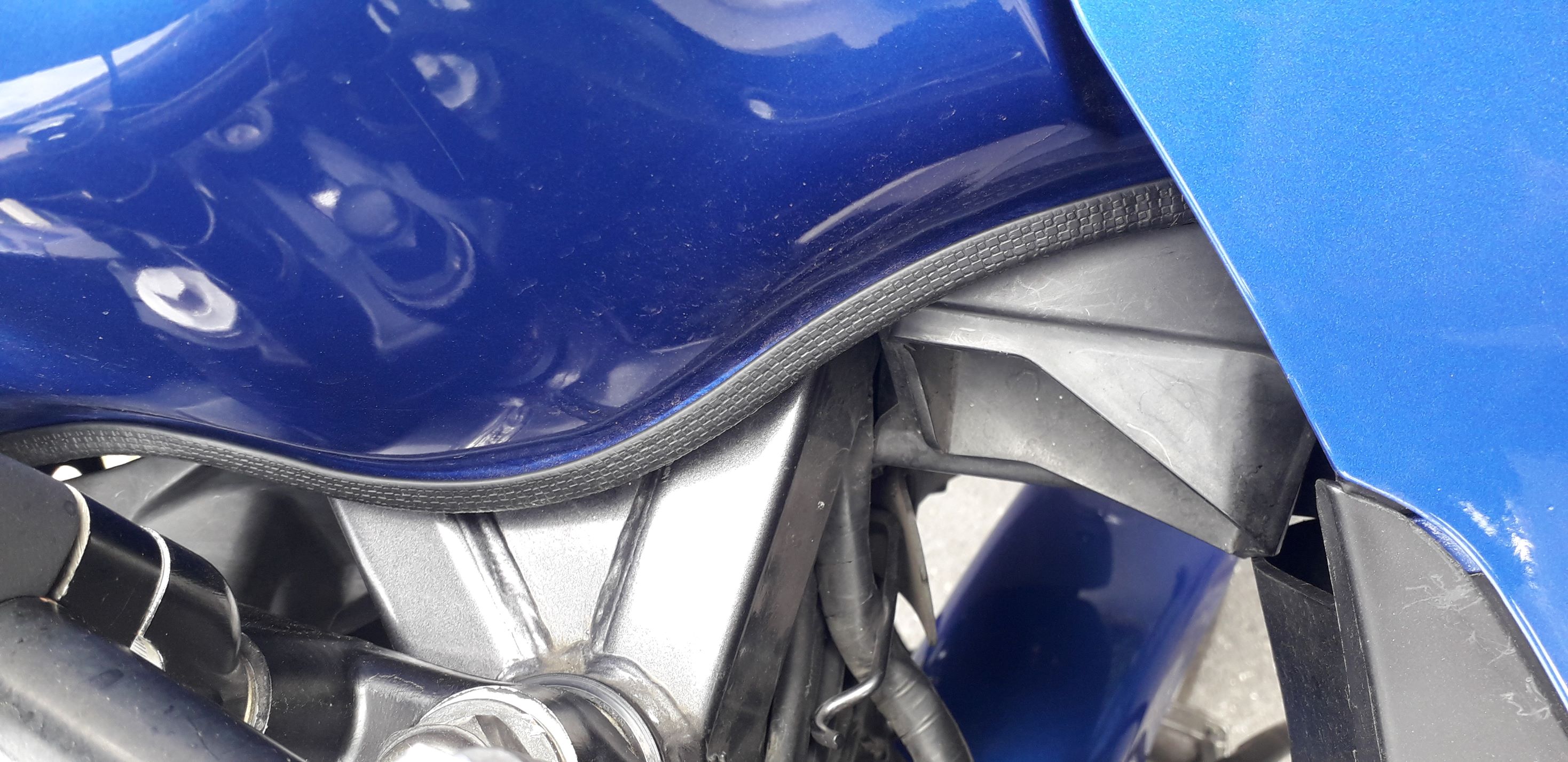

contour de réservoir (je l'avais fait sur le Varadéro car le vernis s'écaillait) j'ai pas attendu que cela se produise sur la Transalp ... c'est un détail mais j'aime bien :ouioui

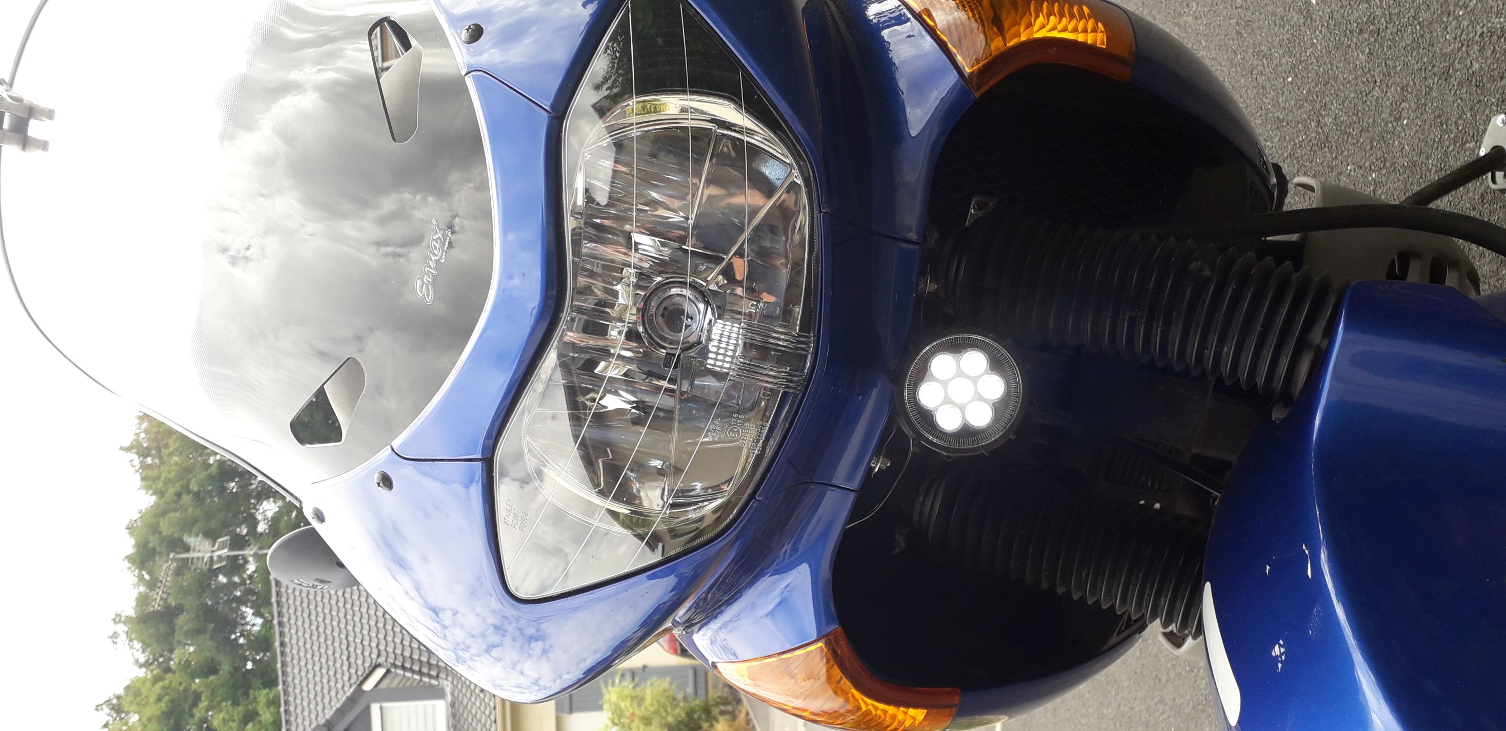

feux additionnel à led et son interrupteur, j'ai repiqué sur l'alimentation de la veilleuse dans le carénage latéral droit... là aussi cout réduit car le feux c'est de la récup de gadget automobile (lampe à brancher sur allume cigare) et je n'ai acheté que l'interrupteur (3 ou 4 €) chez roroto .. :blbl
bon j'avoue ! je me suis loupé sur le perçage :stress pour loger l'interrupteur :roll: :sniff j'ai du trouvé une petit adaptation qui rehausse le bouton mais finalement je trouve cela bien propre et facile d'accès

Une petite remarque sur le jonc de réservoir... il risque de conserver l'humidité et dans le temps, ronger sournoisement la nervure du réservoir :pasmafote

Belle machine ! Pour le phare additionnel que tu as mis sous la tête de fourche : tu n'as pas peur que ça touche en cas de compression de la fourche ?
J'avais beaucoup hésité à à mettre un phare à cet endroit, et finalement je l'ai mis sur le côté...

Suite à mon test hé ben... je n'arrive pas à faire toucher le feux sur le garde boue, meme avec mon plus puissant freinage.
Faut dire aussi que la fourche est durcie.

Plus simple : distance feu/GB - débattement suspension = marge avant de toucher.
