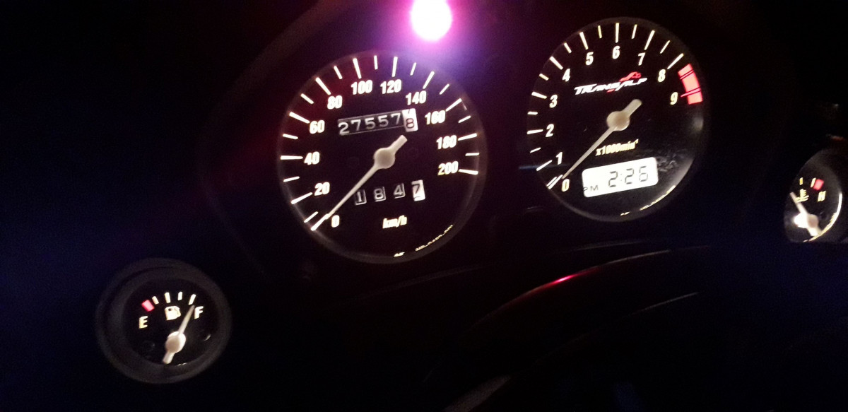

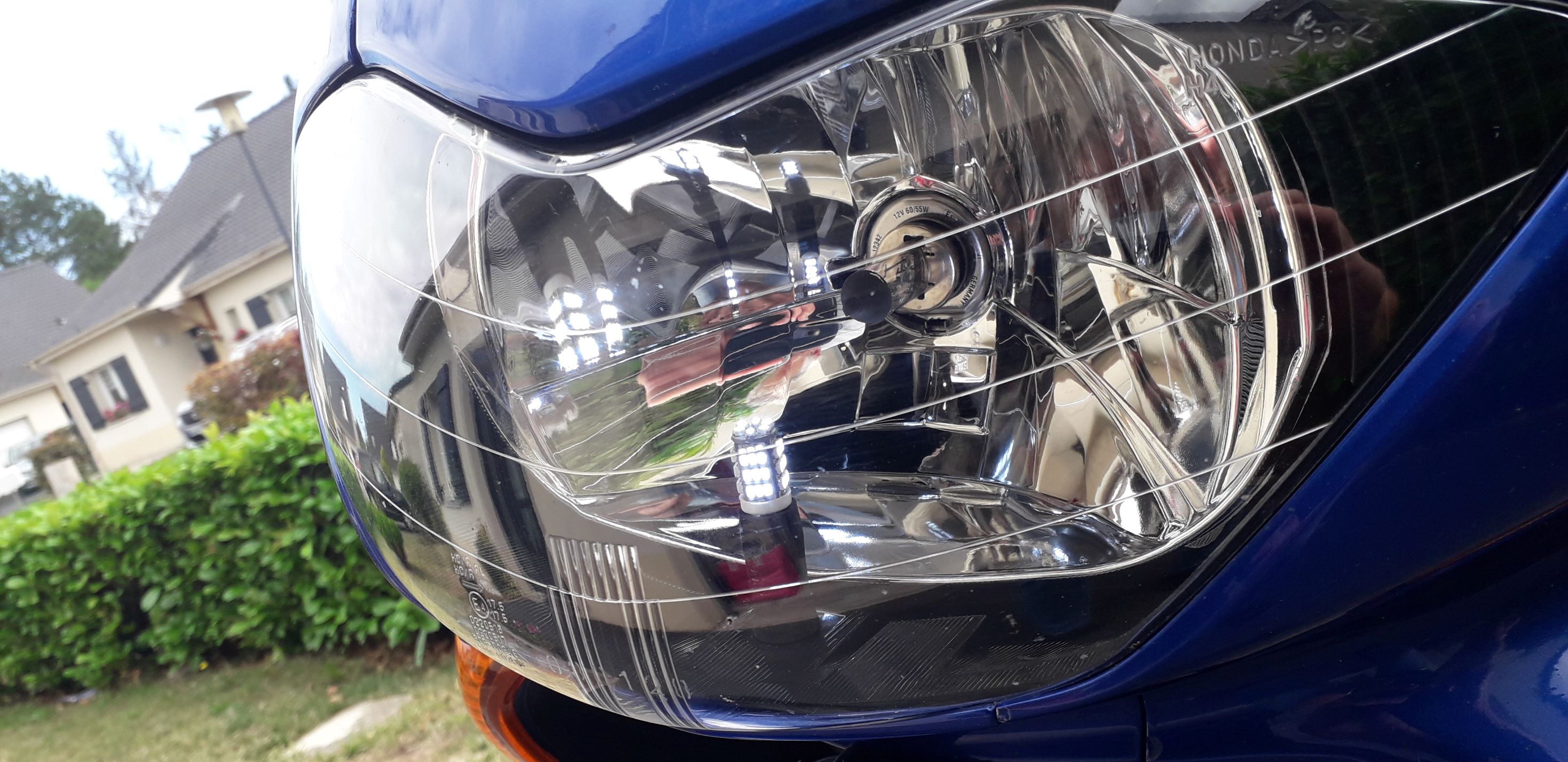

veilleuse led 8)

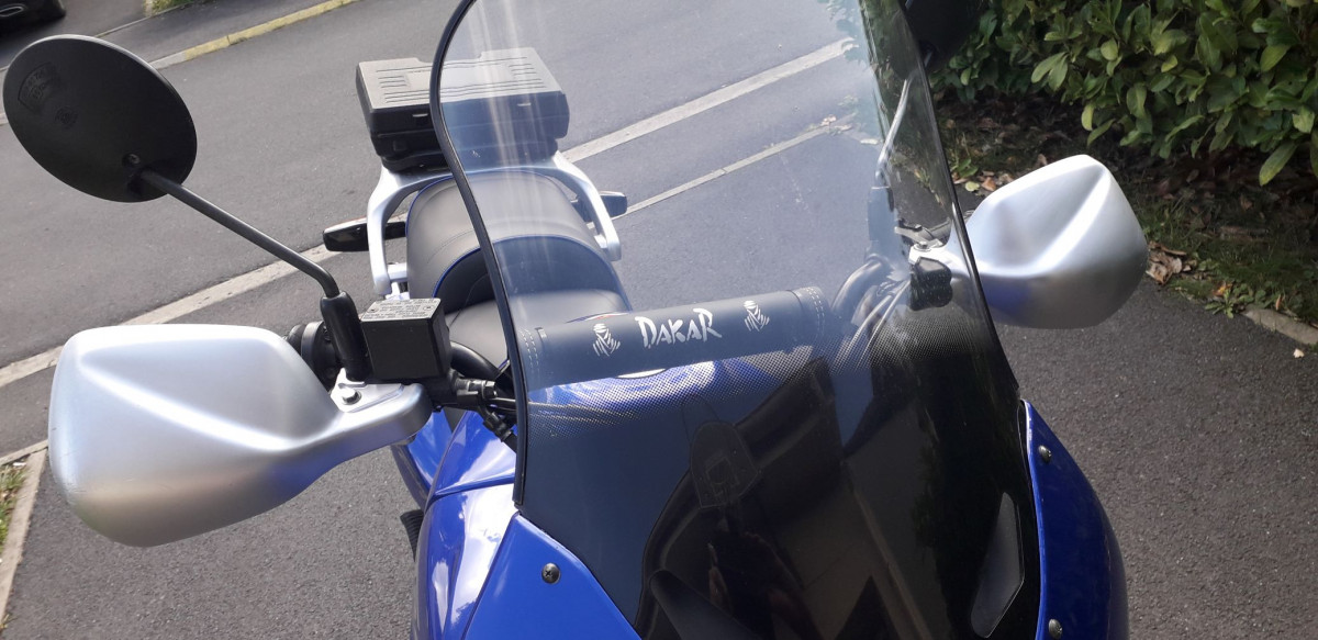

réhausse de bulle haute que j'avais de bien rangé depuis longue date... (ma taille = 1,90 m donc juste bien comme il faut) on aime ou pas mais pour la protection c'est top !
ampoule de compteur passées de l'origine à 5 watts (et ca change tout !)

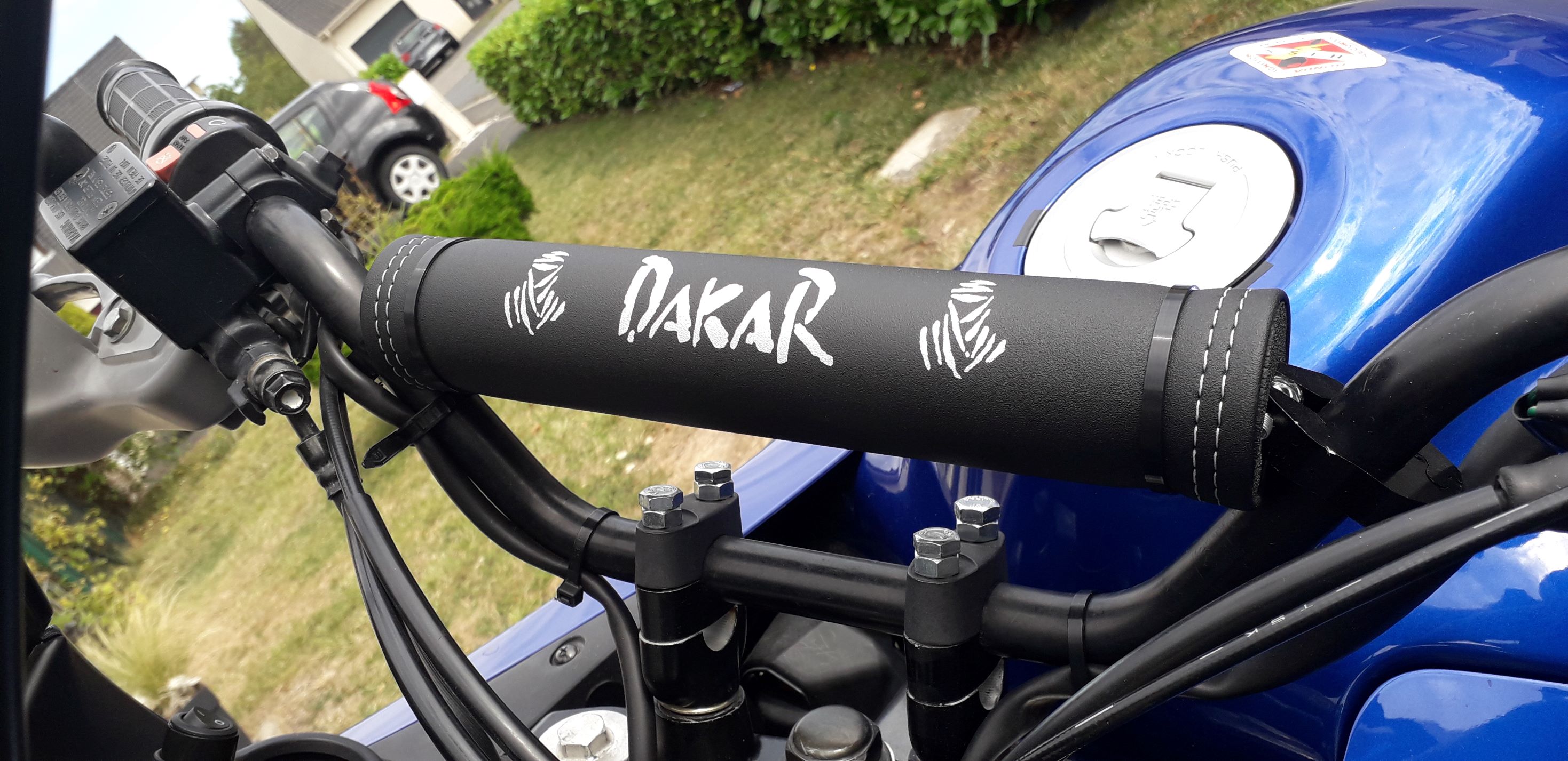

barre de guidon + sa mousse :love2 :love2 :love2

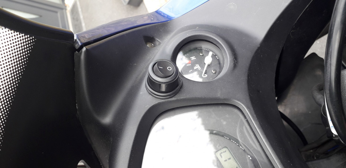

feux additionnel à led et son interrupteur, j'ai repiqué sur l'alimentation de la veilleuse dans le carénage latéral droit... là aussi cout réduit car le feux c'est de la récup de gadget automobile (lampe à brancher sur allume cigare) et je n'ai acheté que l'interrupteur (3 ou 4 €) chez roroto .. :blbl
bon j'avoue ! je me suis loupé sur le perçage :stress pour loger l'interrupteur :roll: :sniff j'ai du trouvé une petit adaptation qui rehausse le bouton mais finalement je trouve cela bien propre et facile d'accès

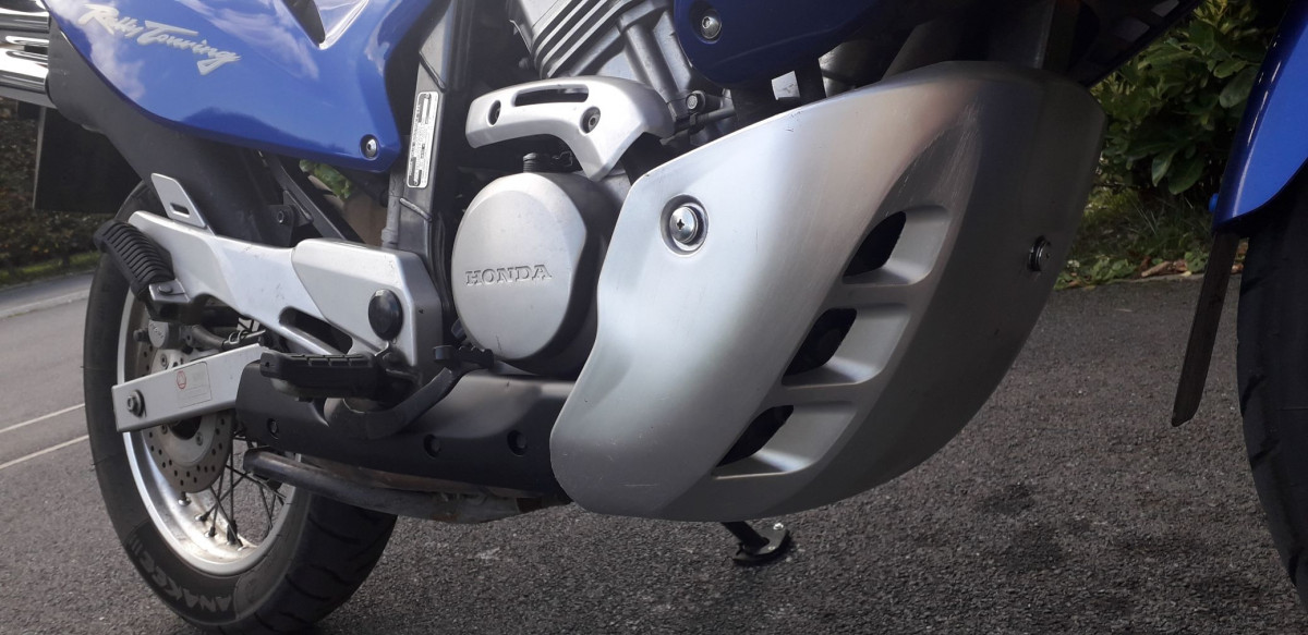

j'ai repeins le sabot et la plaque de protection du collecteur d'échappement alors je partage !
et les protections de mains aussi
