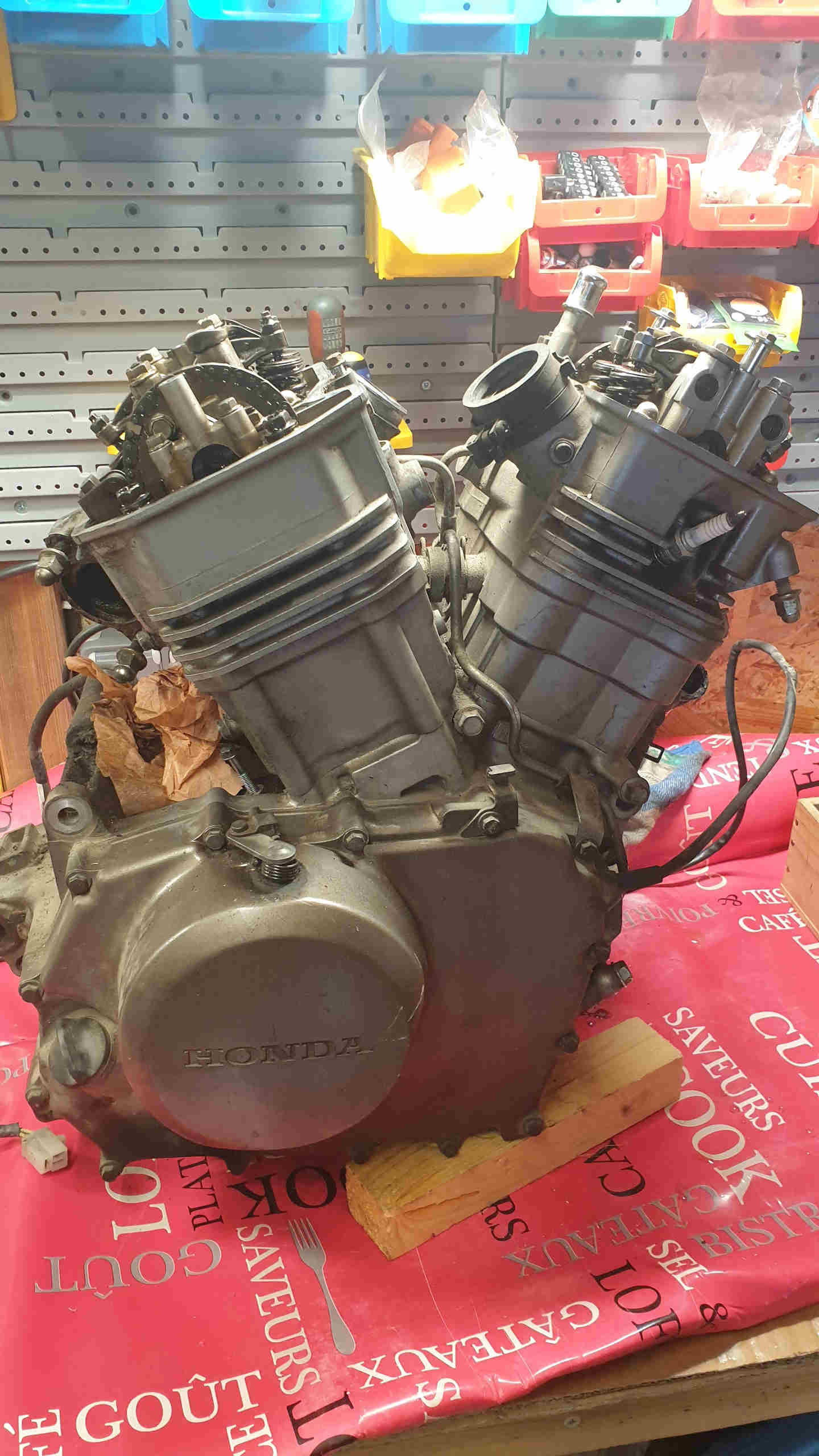

Ca y est, le moteur est sur l'établi

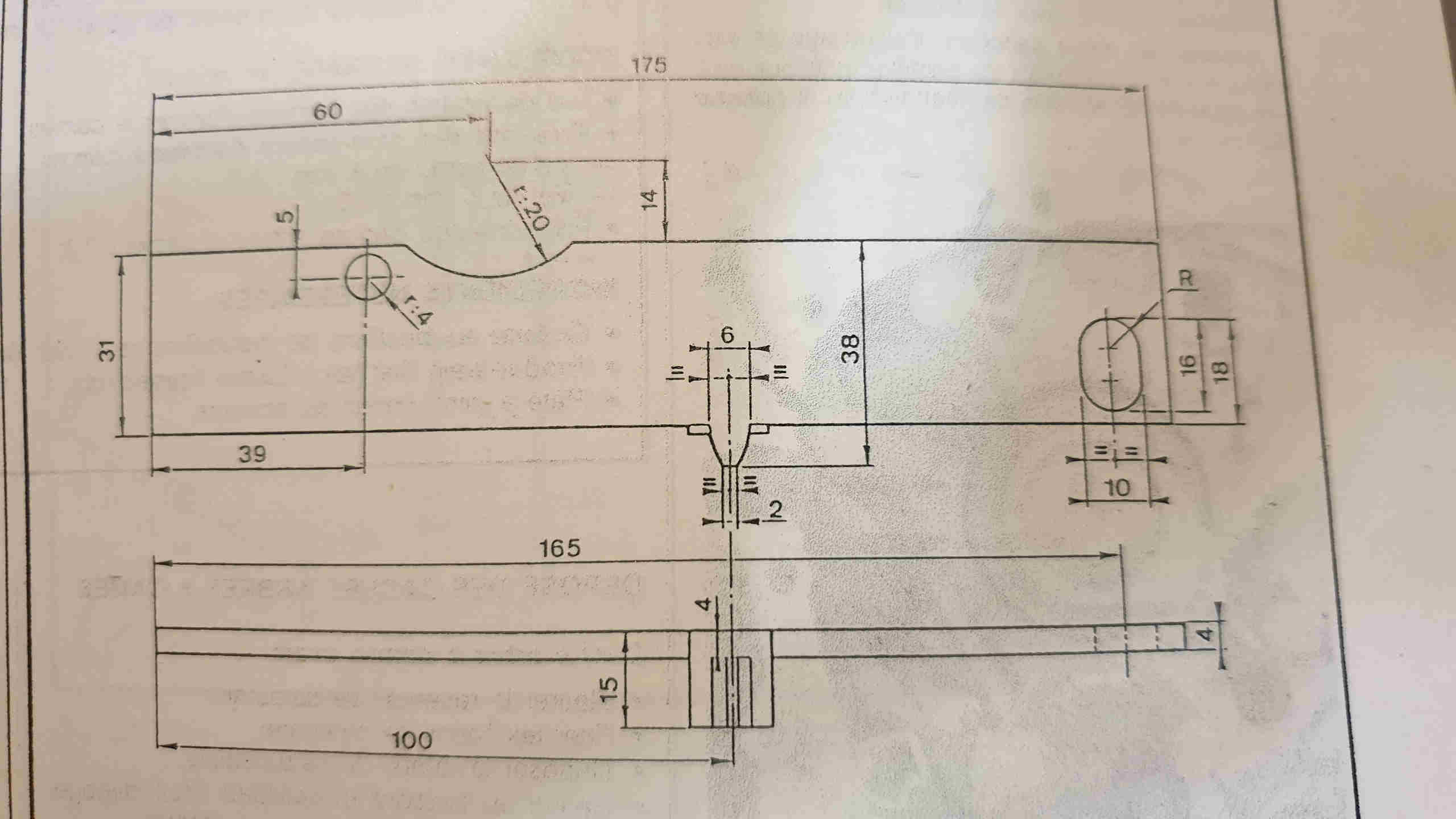

fabrication des outils qui vont bien, on trouve les plans dans la RMT

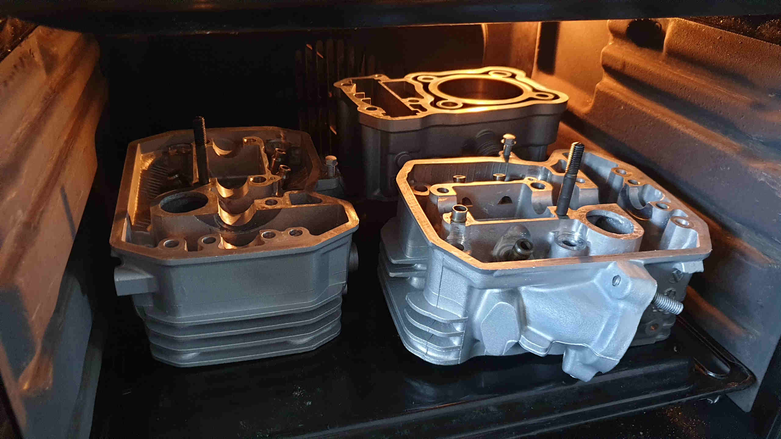

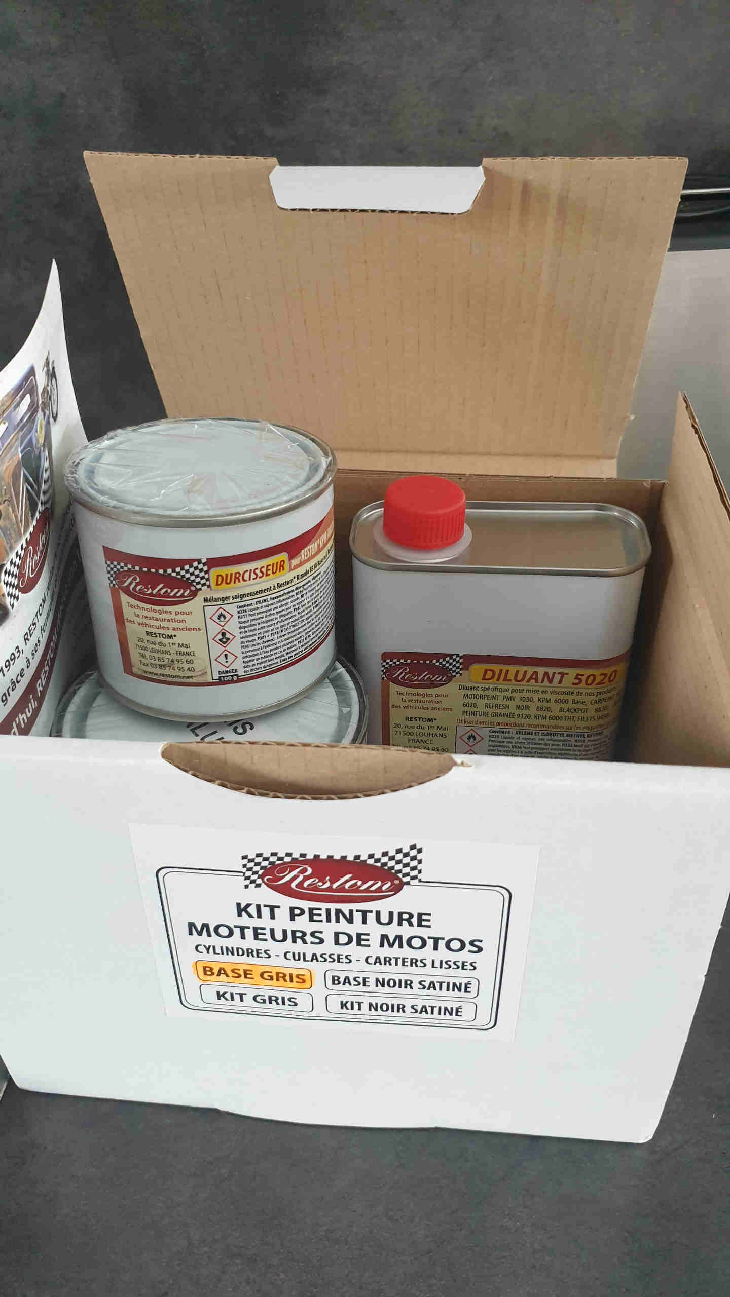

Donc pour le moteur j'ai choisi le kit Restom. Pas été déçu, la peinture s'applique très bien et couvre bien. J'ai opté pour la cuisson au four plutôt qu'attendre la chauffe moteur comme ça la peinture sera plus résistante au remontage.

Merci Bruno,
oui celle avec durcisseur, sans durcisseur c'est pour moteur à refroidissement air, air/huile
https://www.restom.net/fr/52-484-restom ... nt-liquide

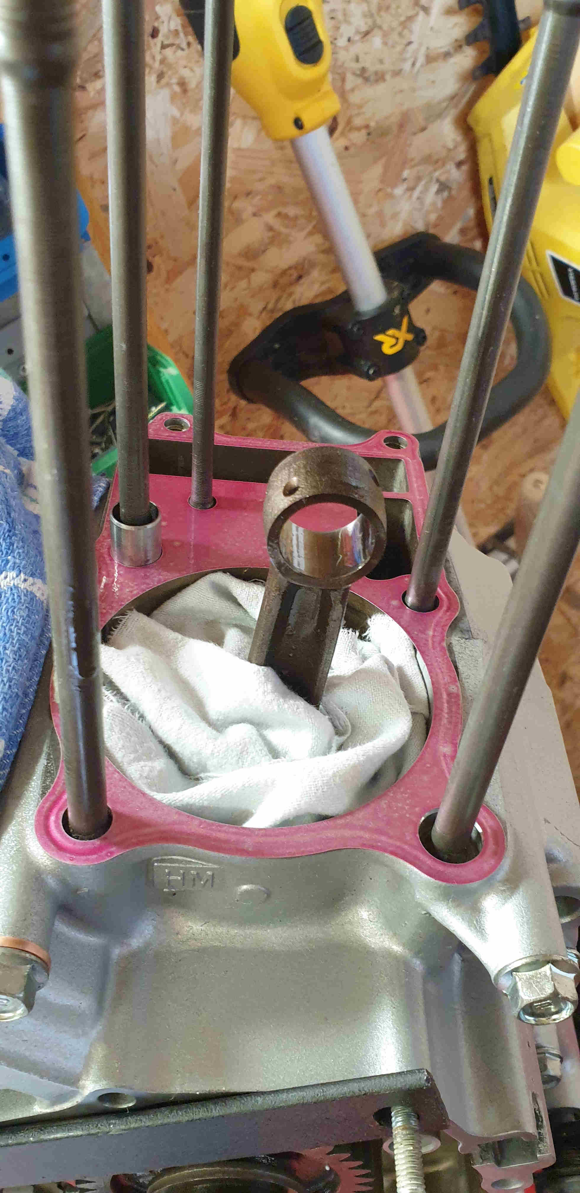

J'ai remplacé tous les roulements moteurs et tous les joints spi ou toriques (me rends compte que j'ai pas fait beaucoup de photos)
remplacements des coussinets de bielles, les paliers de vilebrequin ont été validés sur photos par Stefter et ils sont dans le côtes

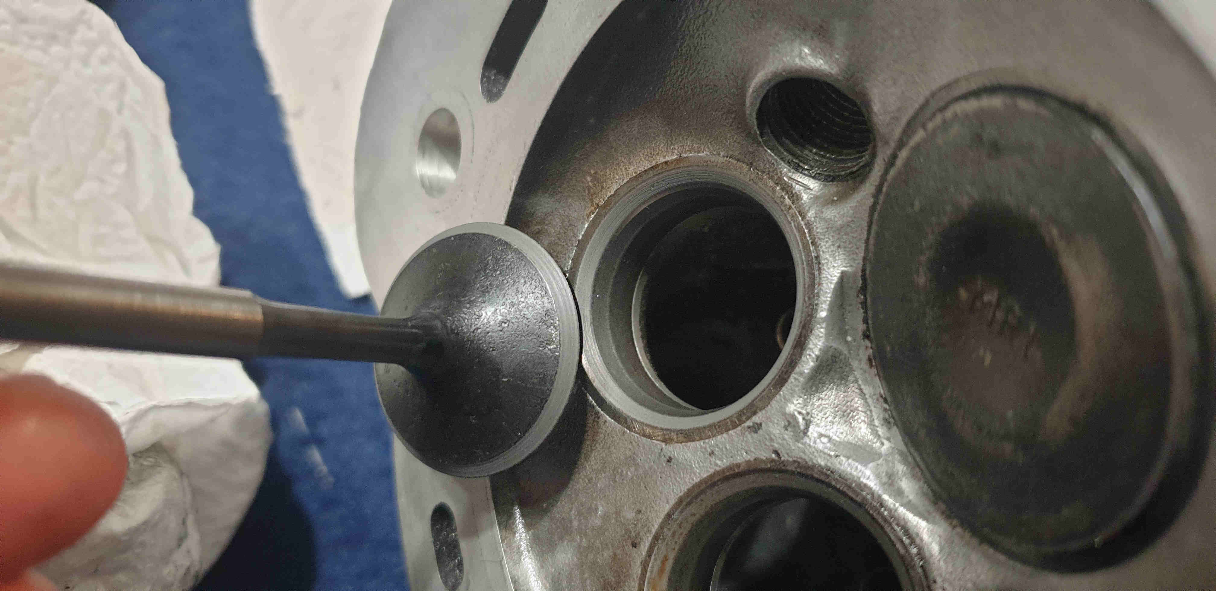

Les culasses ont été passées à la cuve à ultrasons , finition à la dremel brosses métal (pas de photo de ces étapes :pasmafote )
Rodage des soupapes, ma ventouse ne tient pas sur les soupapes. Du coup, un morceau de durite sur la tige de soupape pour protéger et à la visseuse, un coup dans un sens , un coup dans l'autre à petite vitesse.

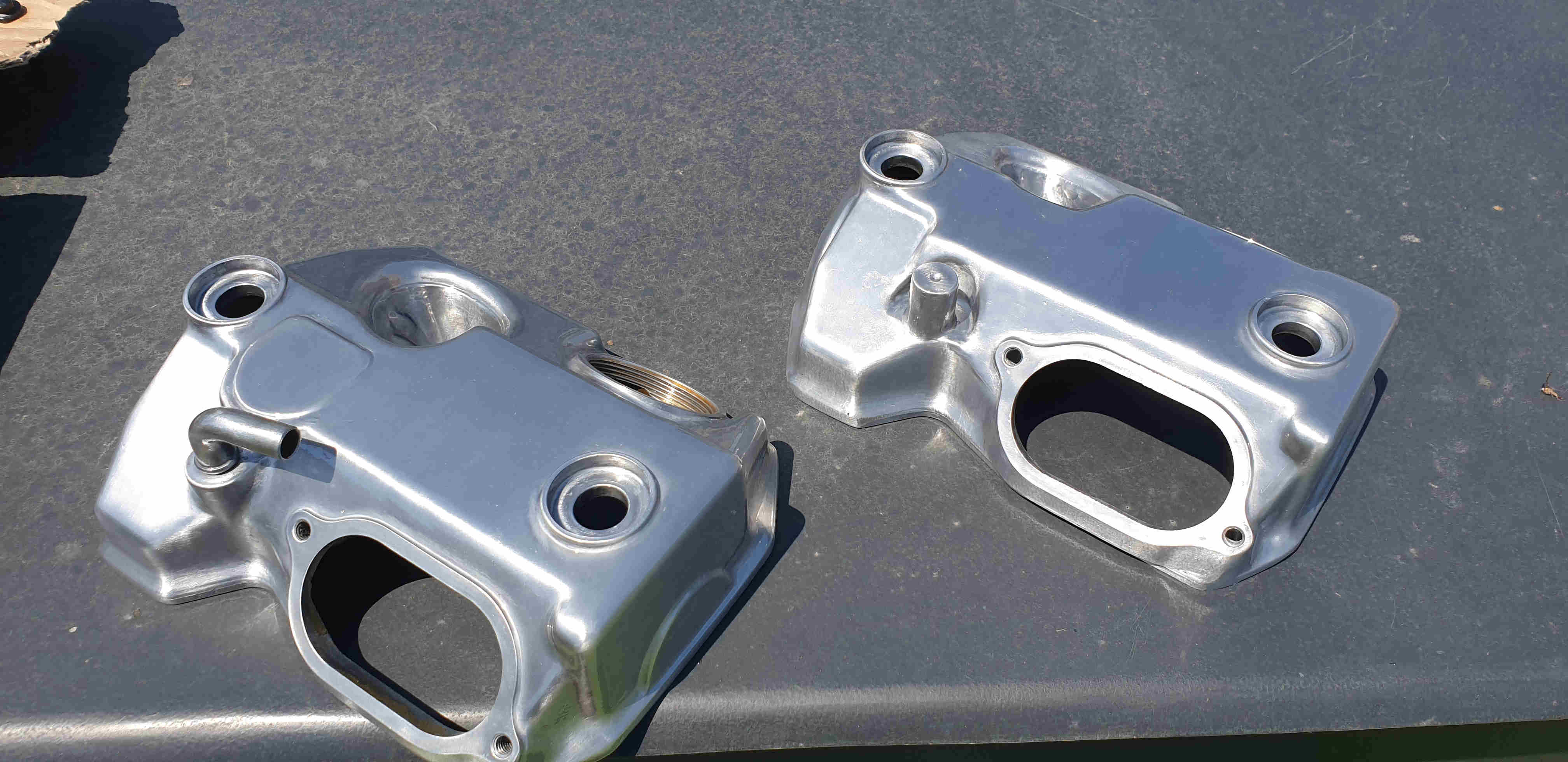

On passe à la préparation des caches culbuteurs. Globalement ils sont pas mal mais des traces noires se sont formées sous le vernis d'origine.
Donc, je décape avec cette bombe qui franchement fonctionne nickel
Voilà les traces qui me plaisaient pas
Décapées donc, je le brosse à la dremel avec ça : https://www.amazon.fr/gp/product/B099PG ... UTF8&psc=1
Ca fonctionne nickel
et pour finir vernis alu restom : https://www.restom.net/fr/250-alufilm-4040.html
Très bon rendu, on verra dans le temps

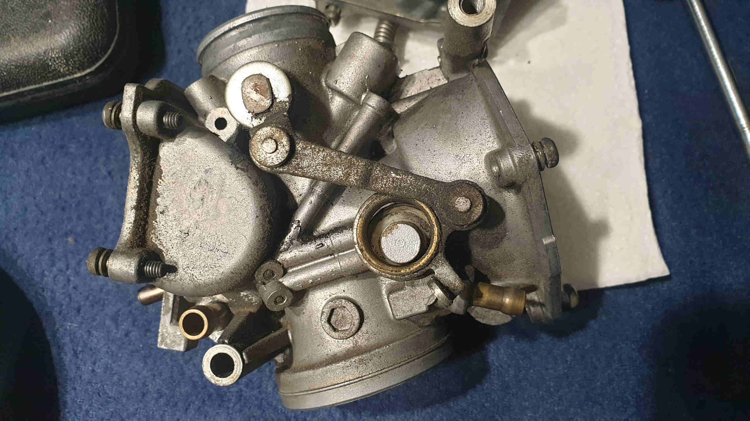

Un petit tour vers les carburateurs, ils sont crados et surtout la bête n'a pas tourné durant 2 ans.
J'ai séparé les deux carburateurs, alors un conseil : si vous la faites , pensez à prendre beaucoup plus de photos que moi du démontage parce que pour les remettre correctement assemblés ... me suis fait chier
Ils ont été passés à la cuve à ultrasons, joints changés, gicleurs et voilà le résultat

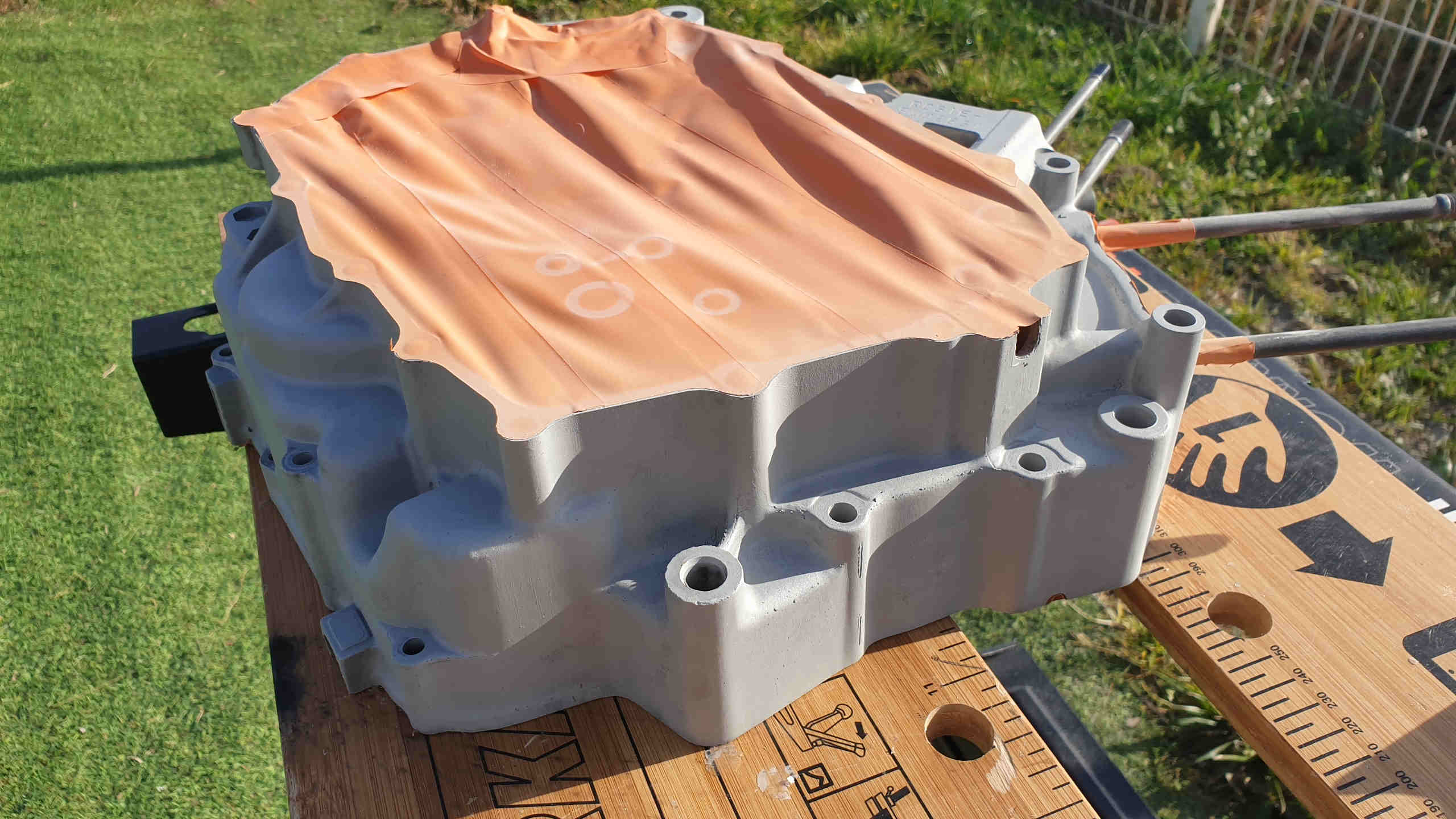

Il est l'heure de s 'attaquer à la peinture de carters
un coup de ponçage gros grains (120) pour atténuer les rayures présentes sur l'alu
Sablage

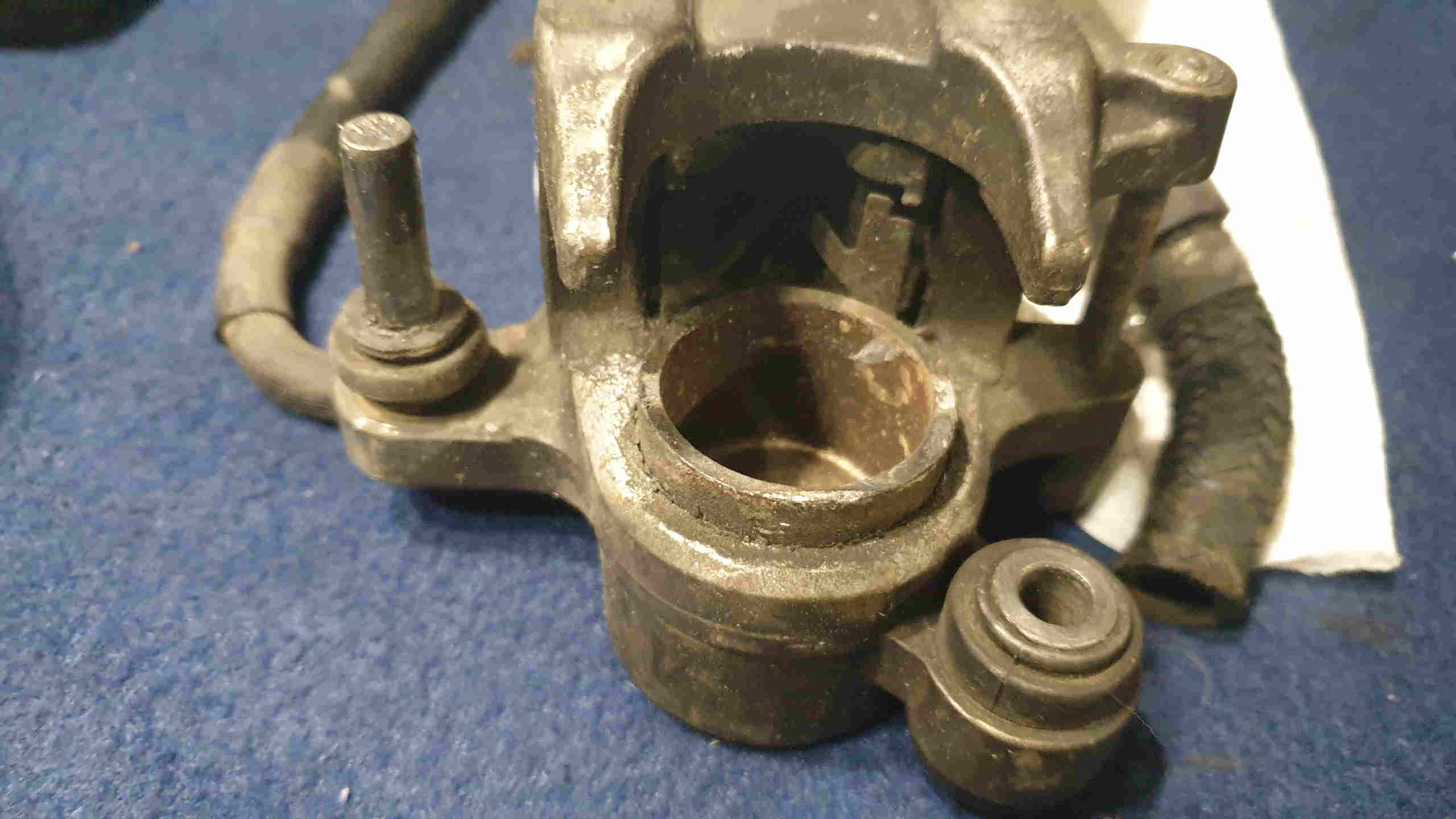

Bon bin vous avez pu apercevoir les étriers de frein avec les carters, du coup on en parle :
Les joints et les psitons sont abîmés , on va donc changer tout ça
Une fois démontés, sablage
Et comme les carters : apprêt, ponçage, peinture base mât et vernis 2k mat.

C'est parti pour le réassemblage du moteur, tout est remis en place, joints toriques et tous les roulements neufs. J'utilise cette pâte à joint , mais je sais plus sur quel site je l'ai achetée : https://www.racinglubes.fr/pate-a-joint ... -5980.html
Segmentation neuve bien sûr en respectant le tierçage de la coupe des segments préconisée par la RMT

J'ai d'abord inséré le piston avec les segments neufs dans le cylindre démonté
Le chiffon pour ne pas que le circlip finisse au fond du moteur, ce serait con :stress :stress
