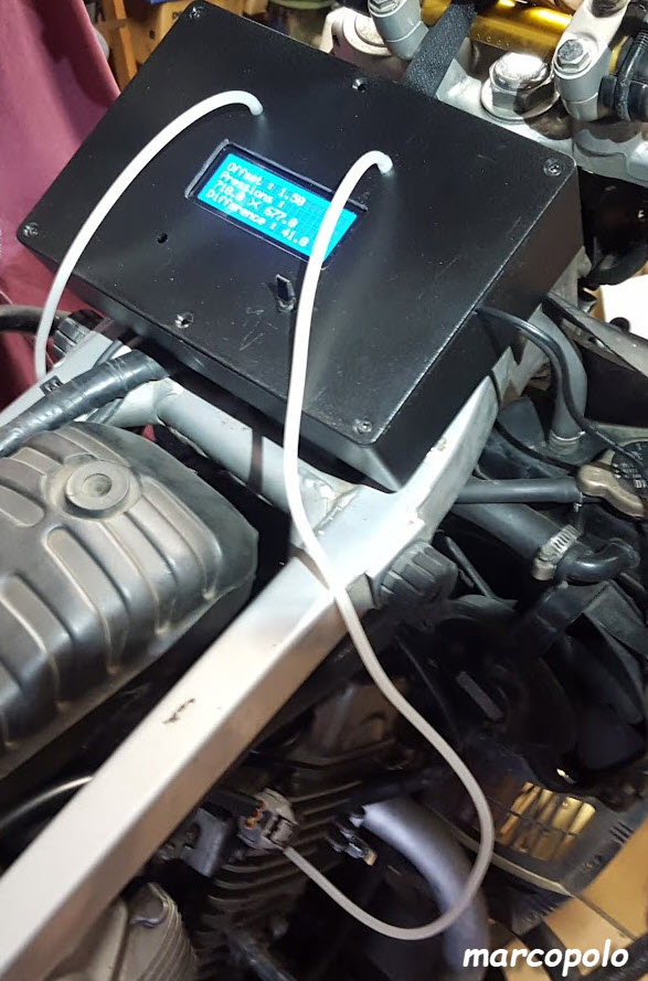

Je m'aperçois que je n'avais pas mis les photos finales après intégration et tests, voila.
Le boîter est un peu grand, il y avait moyen de faire beaucoup plus petit, mais bon j'avais ça sous la main.
Pour l'alimentation, c'est en USB, câble noir, que je branche sur la prise USB de la moto si elle en est équipée, ou alors sur une alimentation extérieure.
En action sur Mamie Violette
Dépressiomètre Arduino marcopolo.jpg (109.7 Kio) Vu 1552 fois
Dépressiomètre Arduino Affichage marcopolo.jpg (198.25 Kio) Vu 1552 fois

Re: Synchro carbus - dépressiomètre Arduino
Message par Norman »
Super intéressant comme système :respect
Juste quelques petites idées comme ça :
- ajouter les unités ex : mbar, mmCE (même si c'est pas vraiment utile...)
- ajouter une info cylindre av/ar sur les prises et sur l'afficheur
- ajouter une info sur le sens de rotation à appliquer pour corriger l'écart
- alimentation par pile 9V possible aussi avec un arduino nano
- utilisation d'un écran led (ex : 64 x 128 px) au lieu de 4 lignes LCD, on pourrait afficher des bargraphes des pressions côte à côte ou l'un au-dessus de l'autre.
Le dernier point c'est vraiment pour se faire plaisir et il y a un peu de taf.
C'était juste pour faire avancer le schmilimilimili :mrgreen:
