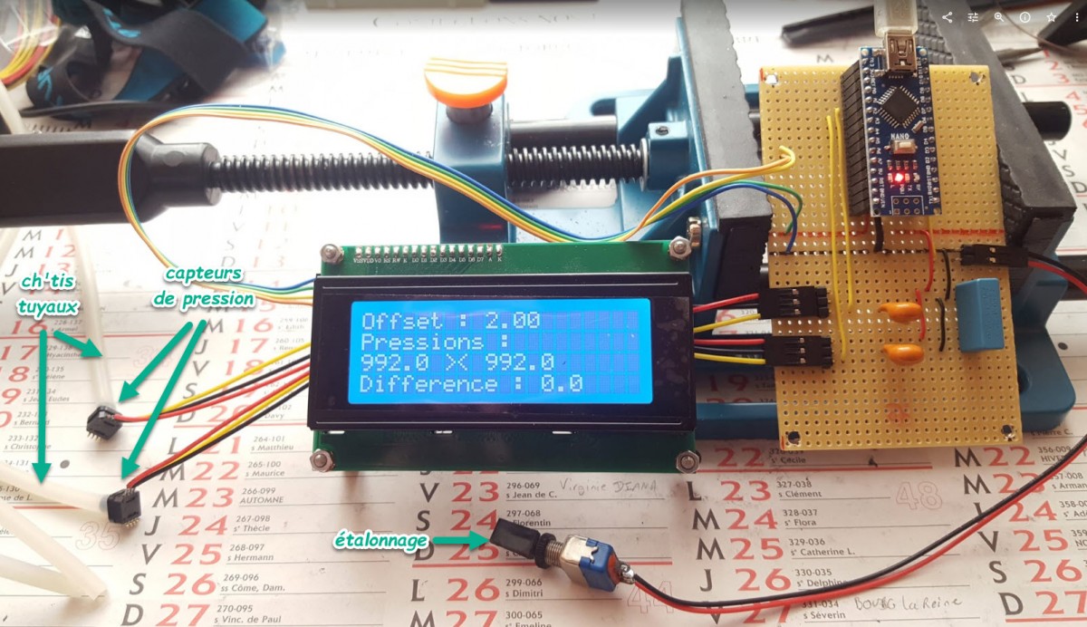

Ca faisait presque un an que j'avais reçu les composants, mais toujours pas eu le temps de tester le programme d'Emile sur Atoc, c'est maintenant chose faite sur plaquette d'essai.
Y'a plus qu'un faire un montage définitif sur veroboard, et je teste sur Mamie Violette, je crois qu'elle en a besoin. J'ai pas réussi à la régler avec les colonnes d'huile la dernière fois, du coup je l'ai complètement déréglée :roll:
Merci à Emile pour le code arduino, il est top :bravo thx
ch'tite vidéo
le lien sur Atoc Synchro carbu - dépressiomètre Arduino

Allez ça avance, j'ai câblé en définitif, il n'y a plus qu'à intégrer dans le boitier

Je m'aperçois que je n'avais pas mis les photos finales après intégration et tests, voila.
Le boîter est un peu grand, il y avait moyen de faire beaucoup plus petit, mais bon j'avais ça sous la main.
Pour l'alimentation, c'est en USB, câble noir, que je branche sur la prise USB de la moto si elle en est équipée, ou alors sur une alimentation extérieure.
En action sur Mamie Violette
Dépressiomètre Arduino marcopolo.jpg (109.7 Kio) Vu 1555 fois
Dépressiomètre Arduino Affichage marcopolo.jpg (198.25 Kio) Vu 1555 fois

Le projet m’intéresse, @marcopolo , tu as sûrement modifié le code d'Emile pour l'adapté as ton écran lcd, mais as tu modifié la base du code (genre les temps de rafraîchissement, nbre de points de mesure) ?
Oui j'ai modifié, mais pas la base d'Emile qui était bonne, si tu es intéressé, MP et je te l'envoie ma version du code. Après tu fais à ta guise :wink:
